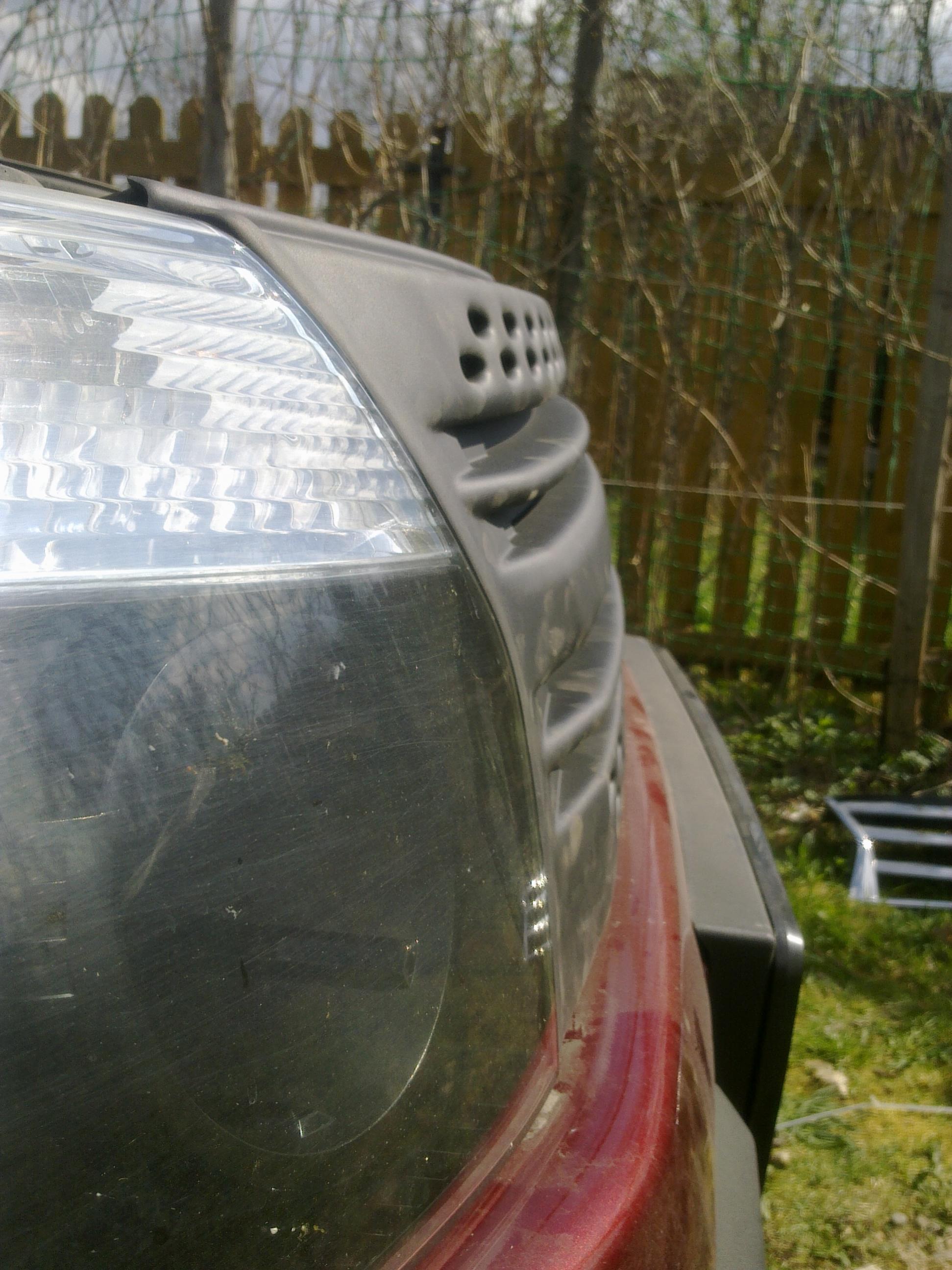

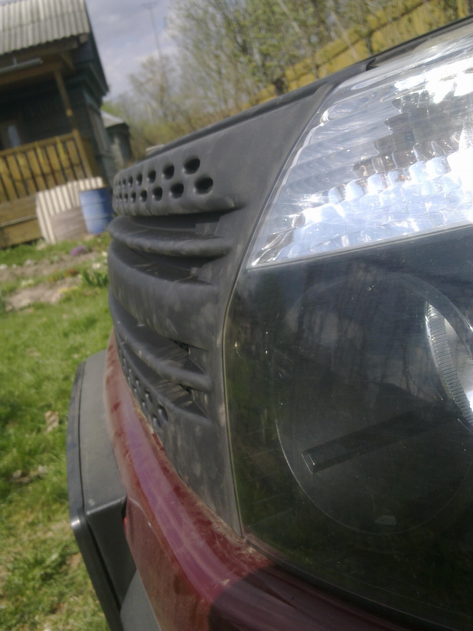

Сообщение от www14
Чтобы решетку закрепить штатными болтами (те что под капотом, 4 штуки) - нужно приложить немало усилий и начинать закручивать "под-углом")!
Сообщение от www14
она упирается в фары и не встает нужным образом
1.Возможно смещение посадочных отверстий по время производства ( ручной труд), в этом случае можно доработать по месту (тюнинг-есть тюнинг).
2. Возможно нарушена геометрия деталей при сварке кузова.( у меня так, фото ниже)
Правая сторона поперечины( к которой крепится решетка) и крыла.
Левая сторона поперечины( к которой крепится решетка) и крыла.
Вот так установлены крепления фары
Правая
Левая
Штатная решетка- таже проблема
3.Возможна нестабильная формовка детали.
Официальный сайт http://duster-guard.ru/

Не стану отрицать, может быть все что угодно, но в моем случае, речь не только о том что между фарами не встает должным образом (что кстати уже показатель, т.к. штатная то решетка нормально стояла), но и о том, что крепеж болтов не соответствует штату, а он то не может быть именно в моей машине смещенным, т.к. это одна цельная деталь.

прибалт11, Первый.Сегодня делал замер, по длине со штатной разница 0+1 мм.Как вариант возможно решетка встала чуть выше относительно фары.

www14, На фото угол решетки упирается в фару?Если да, то нужно будет его подрезать(позже покажу как, не снимая решетки)После этого решетка опустится ниже ( чуть придавить вниз)

Все правильно, в фару упирается.
На счет "решетка опустится", можно по-подробнее? Опустится в смысле "утопится" до уровня фары или вниз к бамперу?
Старый 28.04.2014, 21:44   #479
алекс163
Партнер клуба
Аватар для алекс163
Онлайн: алекс163 вне форума
Был(а): 25 дек 2023 17:26
Адрес: Тольятти
Автомобиль: DUSTER
По умолчанию Re: Решетка радиатора Дастер-Гард
www14, вниз к бамперу

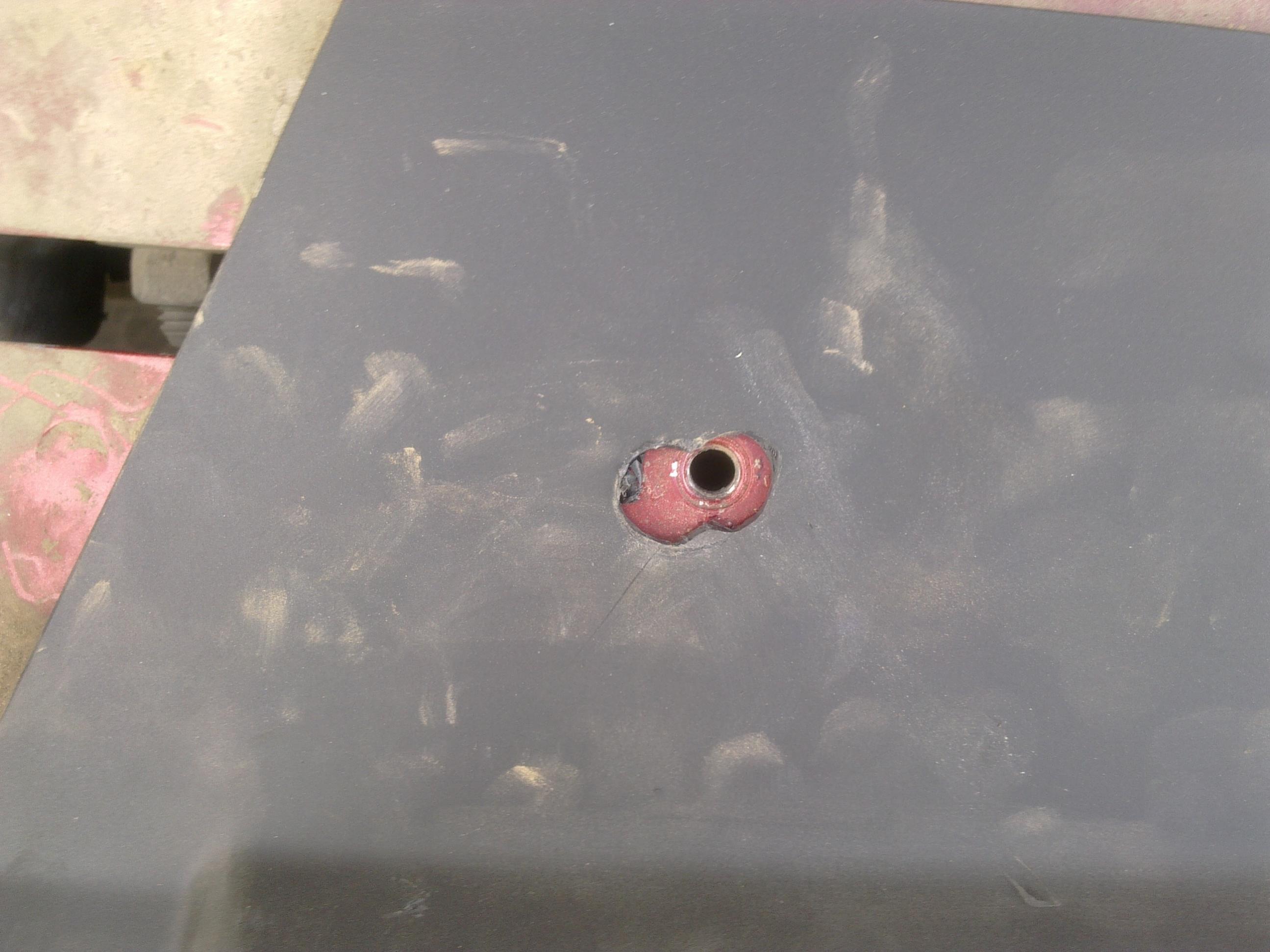

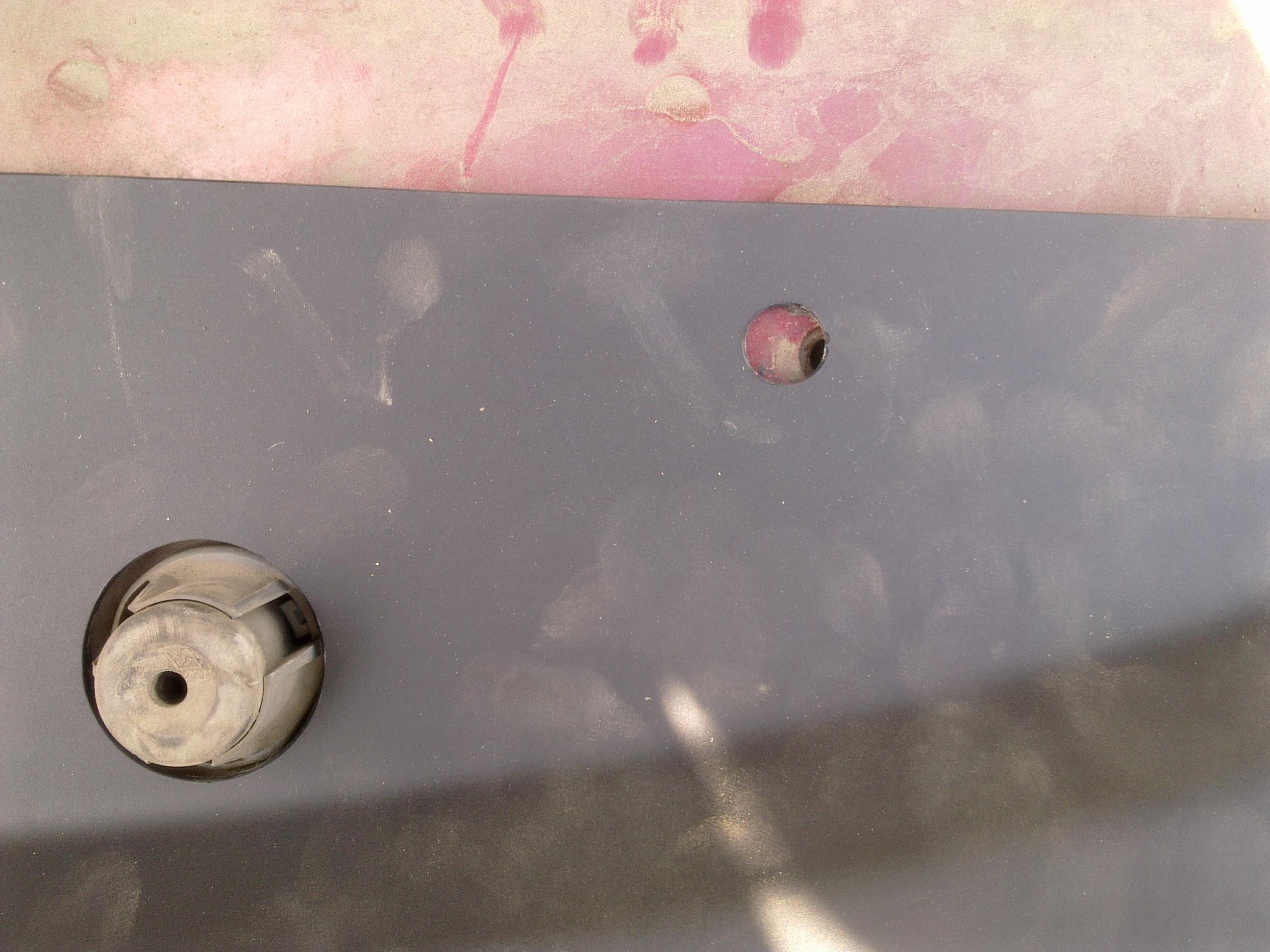

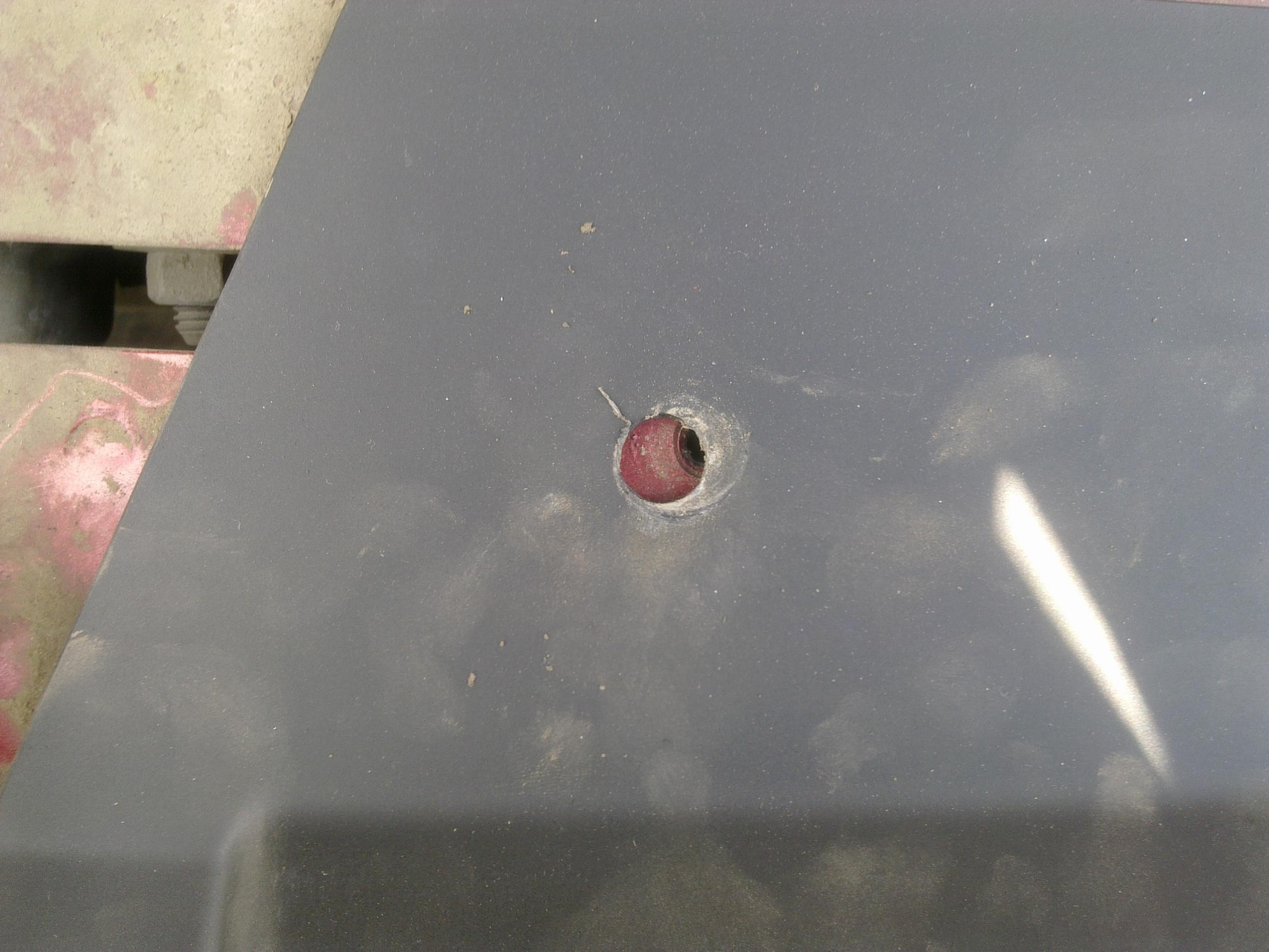

Сегодня поставил!
Огорчило тока одно, что за такие бабки еще колхозить надо((((
Верхние два отверстия с водительской стороны не совпадают!!!
результат на фото.
