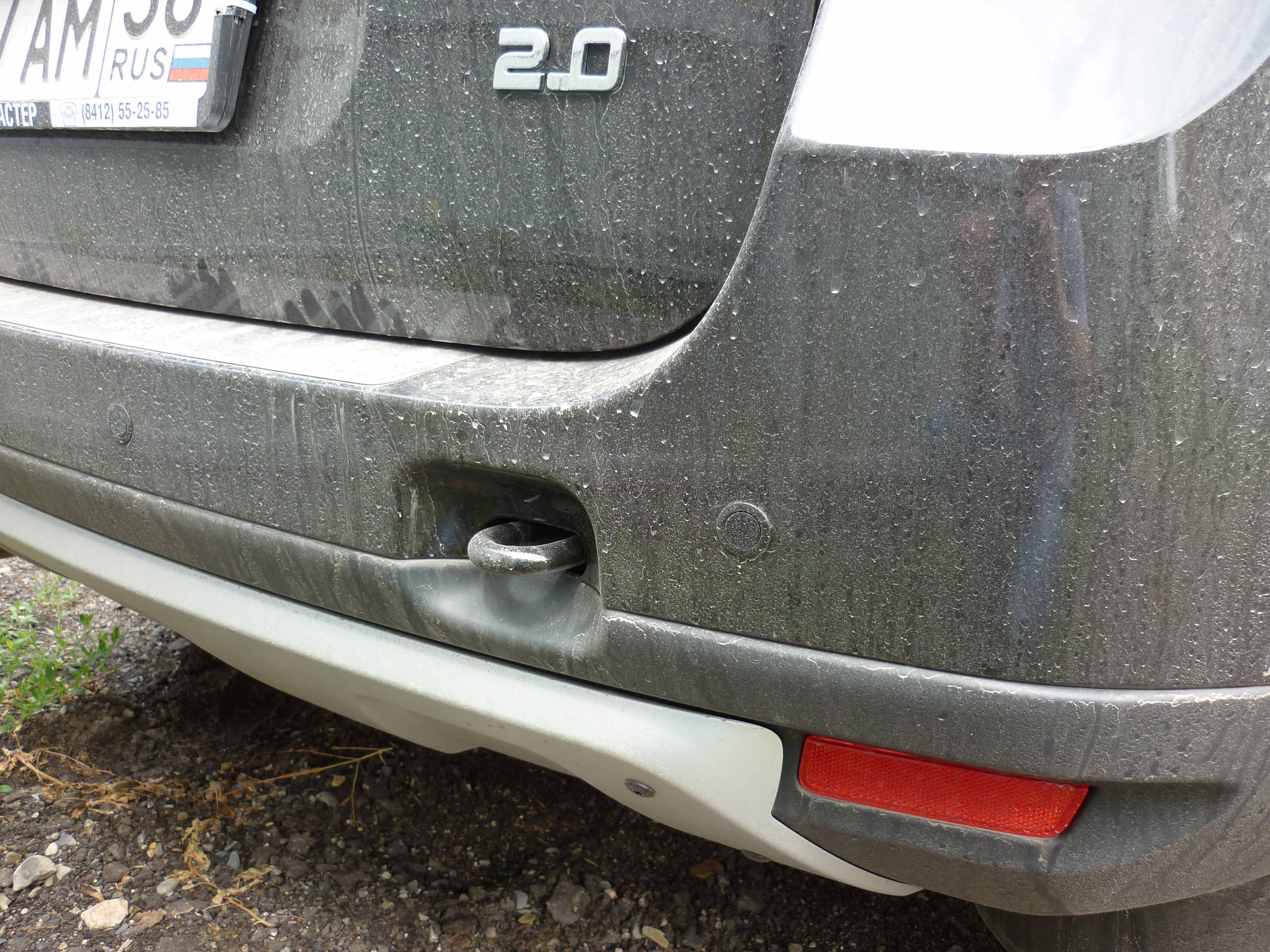

подскажите кто что сделал или собирается делать с отошедшим задним бампером? у кого отошел тот поймет.

Olejman, поддерживаю имееться такое дело немного но есть. Может к ОД и пусть сами устраняют?

С левой стороны сзади отошел в одном месте на 2-3мм, не сильно, но заметно. Как нибудь исправляется? Может клипсу сломали, когда парктроник ставили, но опция с завода. Непонятно.
у меня парктроника нет, но отошел там же, на столько же, а к кривожопым, криворуким дилерам не охота обращаться

У меня есть парктроник, но когда я его ставил бампер не снимал. А косяк заметил вчера тоже отошел 2-3 мм. С другой стороны все в норме.
Кто еще с подобными симптомами???

У меня с левой стороны так было,я в салон,устраняйте,машину загнали,пригласили посмотреть,пока шел до нее по пути разглядывал новые Дастеры,у всех с левой стороны такая же хр..нь,ну вот,разобрали мою машинку и показали,что все дырочки и защелки в норме,ничего не сломано ии все цело,вот такая конструкция говорят
Я, под "язычки"-крючки бампера (и переднего тоже) положил по кусочку резиновой трубочки. Потом защелкнул - выпирать перестало.

уже ничего не выпирает... чего смотреть? Если открутить болты и немного сдвинуть бампер, то открывается такая картина - есть крючки, и есть петли на бампере, под эти крючки. Вот под крючки я вставил по обрезку резиновой трубочки от капельницы, сложенной вдвое. Таким образом, крючок получается подпружиненным, и когда вставляешь бампер на место, то всё четко становится на свои места. Ничего не оттопыривается.

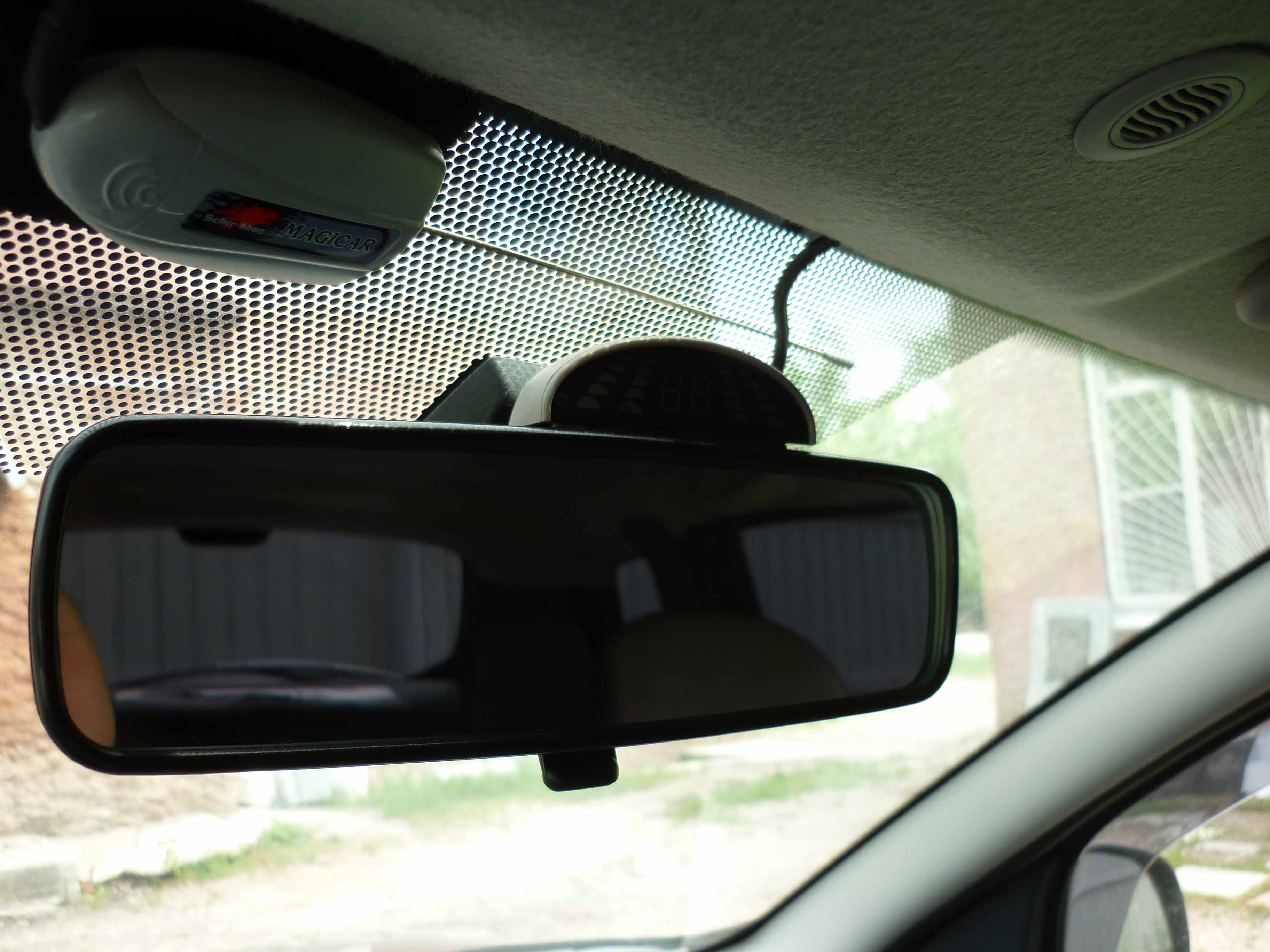

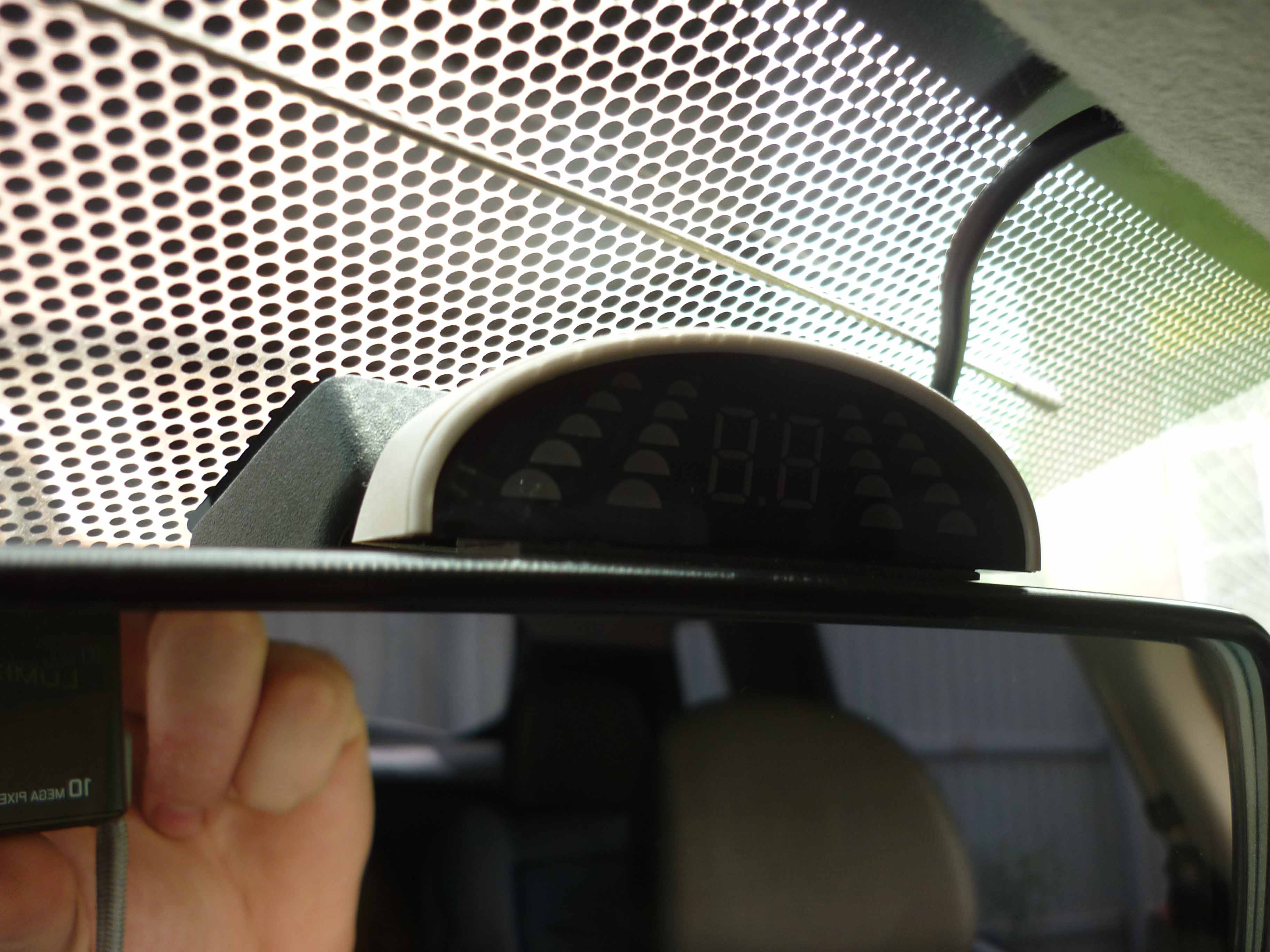

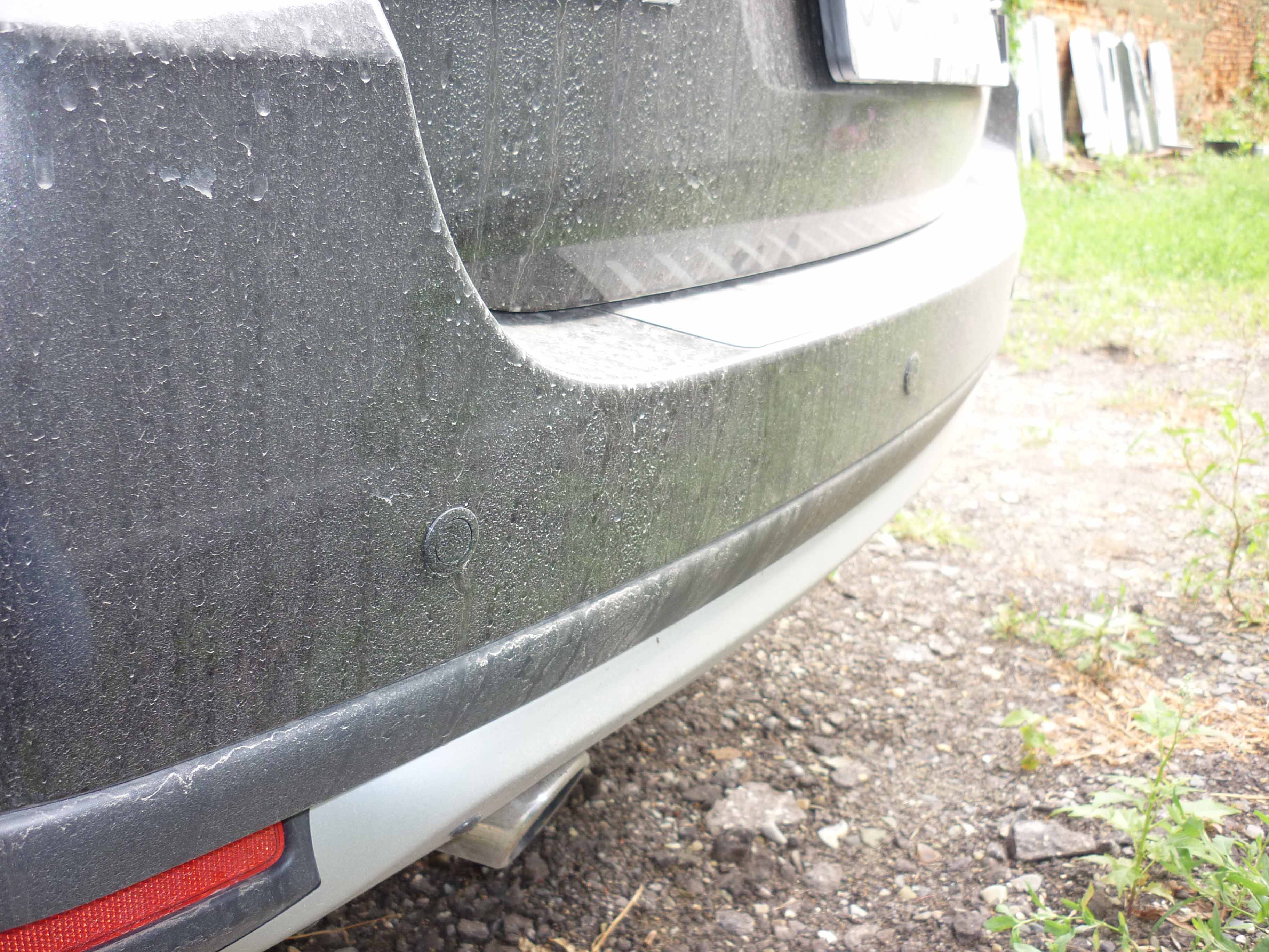

zhiv, я так уже на двух машинах делал не снимая бампера. Все просто. В места куда хочешь ставить парктроник (у меня машина черная и парктроник тоже черный, а для него нет проставочных колец поэтому я его поставил в окрашеную часть, а тебе можно поставить его в черную часть если парктроник черный и есть проставочные кольца в комплекте, ну а если нет то тогда в окрашенную чать и серебристый) наклеил молярный скотч для разметки разметил по инструкции и высверлил коронкой. Там упираешься в усилитель бампера берешь коронку подлиньше и сверлишь дальше, высверливаешь усилитель, выковыриваешь его длинным шилом и протаскиваешь датчик. Затем когда все дырки высверлил провада протолкнул и вывесил из снизу бампера. Снизу в багажник с правой строны под домкратом идет заглушка ее выковыриваешь и протаскиваеш провода, а под бампером их можно в жгут скрутить и аккуратно прикрутить к усилителю ну или к чему хочешь. И все вуаля ни какого снятия бампера. А блок сам разместил с правой стороны под пластиковой накладкой и пищалку тоже. Провод до дисплея протащил по уплотнителю.
Renault Duster Privilege 2.0 4x4 MКП6 чёрный
