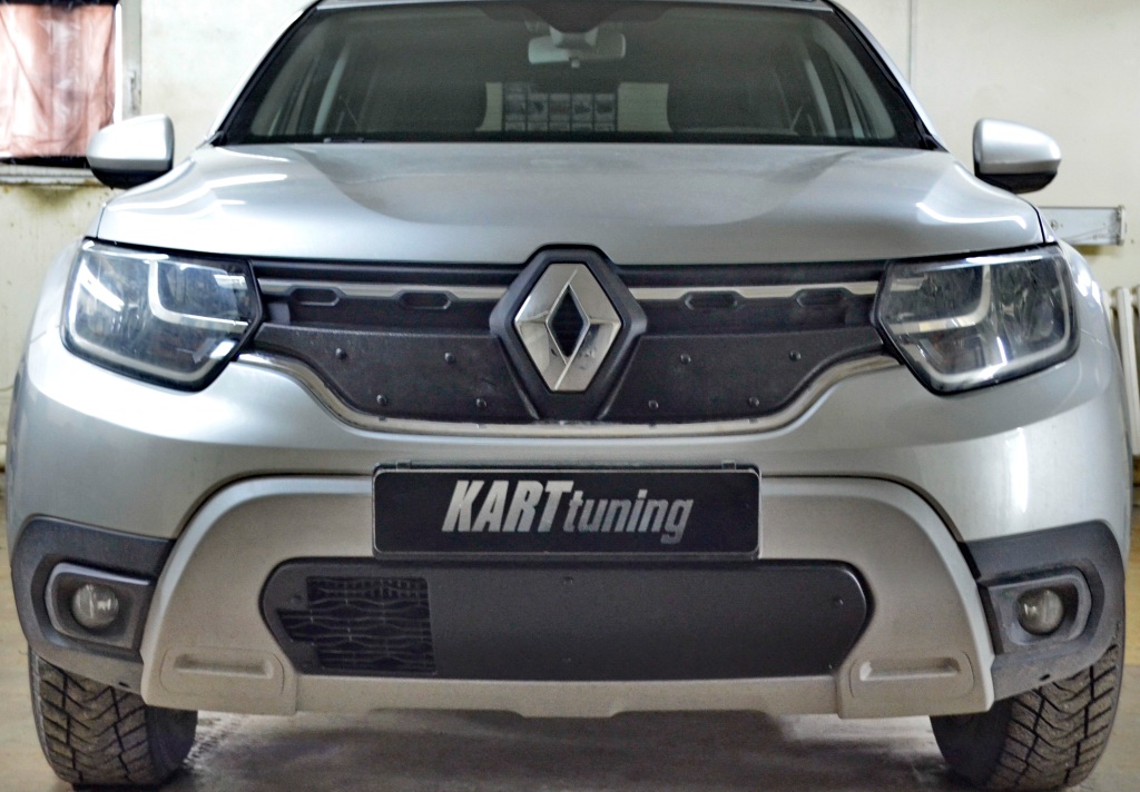

Прошу рассмотреть мое пожелание:
Вы указываете какие будут зимние заглушки:
1. Заглушка №1 (верх) для верхней решётки радиатора, (как на фото 1).
2. Заглушка №2 (низ) для нижней решётки (глухая как на фото 1).
3. Заглушка №2Т (низ) для нижней решётки с «окном» в районе интеркулера.
4. Заглушка №2Д (низ) для нижней решётки с перфорацией в «окне» и съёмной шторкой.
Так как многие не владеют технической информацией, то
в наименовании позиций заглушек указывать для чего они и рекомендации для какого
они двигателя.
Например:
а) для какого двигателя рекомендуется.
а)для чего нужно "окно" в в районе интеркулера.
б) для какого двигателя рекомендуется.
а)для чего нужно перфорация в "окно" в заглушке и съёмная шторка.
Я думаю будет все понятно кому какую заказать и принимать свое решение о покупке.
Заранее спасибо.
Хорошее пожелание, уже рассмотрели - обязательно сделаем.

Как-то так выходит... Просьба к bbadmin и ViBer подредактировать, если что не так...
1. Заглушка №1 (верх) для верхней решётки радиатора.
Для автомобилей с атмосферным, турбированным и дизельным двигателями. Попеременно снимая правую или левую часть заглушек можно регулировать температуру в зависимости от температуры окружающей среды или условий эксплуатации автомобиля. Дополнительная функция – защита от грязи и реагентов радиатора, фильтра интеркулера и подкапотного пространства.
2. Заглушка №2 глухая (низ) для нижней решётки.
Для автомобилей с атмосферным двигателем. Для которых обязательный доступ воздуха в подкапотное пространство через решётку радиатора в нижней части бампера не критичен.

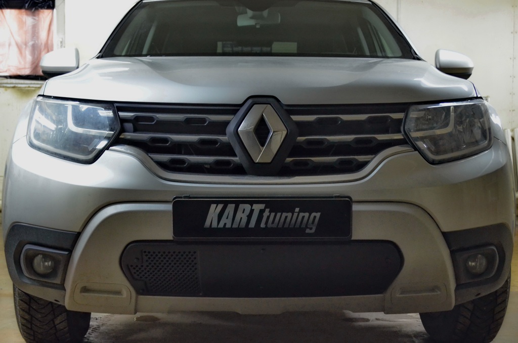

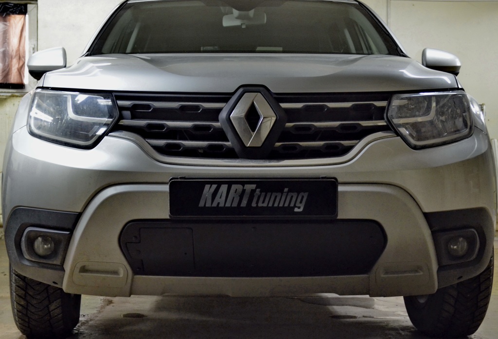

Для автомобилей с дизельным и турбированным двигателем, для обязательного доступа воздуха к интеркулеру.
Для атмосферного двигателя. Позволяет регулировать доступ воздуха и температуру снимая\устанавливая съёмную шторку. При перепадах температур (утром или вечером холодно, днём теплее) можно не снимать заглушку целиком откручивая\закручивая винты крепления, а лёгким движением руки снять\установить шторку на «ёжиках».
Для турбированного двигателя (в отличие от заглушки №2Т) перфорация в детали позволяет и поступать воздуху к интеркулеру и в тоже время выполняет функцию сетки препятствуя попаданию большого количества снега и грязи к интеркулеру в подкапотное пространство.
Для дизельного двигателя (в отличие от заглушки №2Т) перфорация в детали позволяет и поступать воздуху к интеркулеру и в тоже время выполняет функцию сетки препятствуя попаданию большого количества снега и грязи к интеркулеру в подкапотное пространство.

Давайте уже фото заглушек 2Т и 2Д

Сообщение от Карт163
Что то я уже завис... какую выбрать - ну вроде как заглушка №2Д получше будет для 1.3 TSE...?
