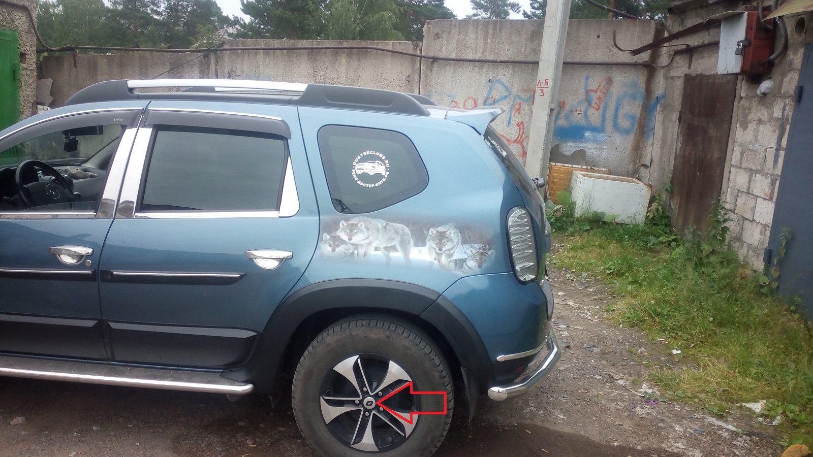

Да нету я там же заказывал и в фирменном магазине был . В комплекте с дисками были еще просто Вставка R09 колпачок на центр , я нашел в магазине наклейки РЕНО линзы и сам наклеил.http://shop.kolesa-kik.ru/catalog/kit/8597.html Можно на Алиэкспресс поискать , но там с размерами беда.

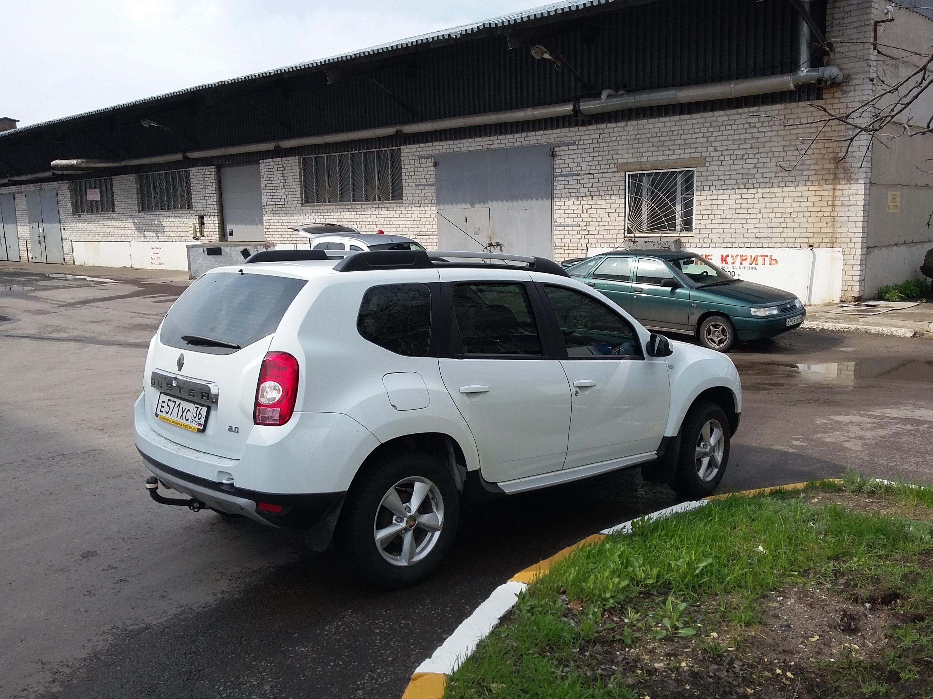

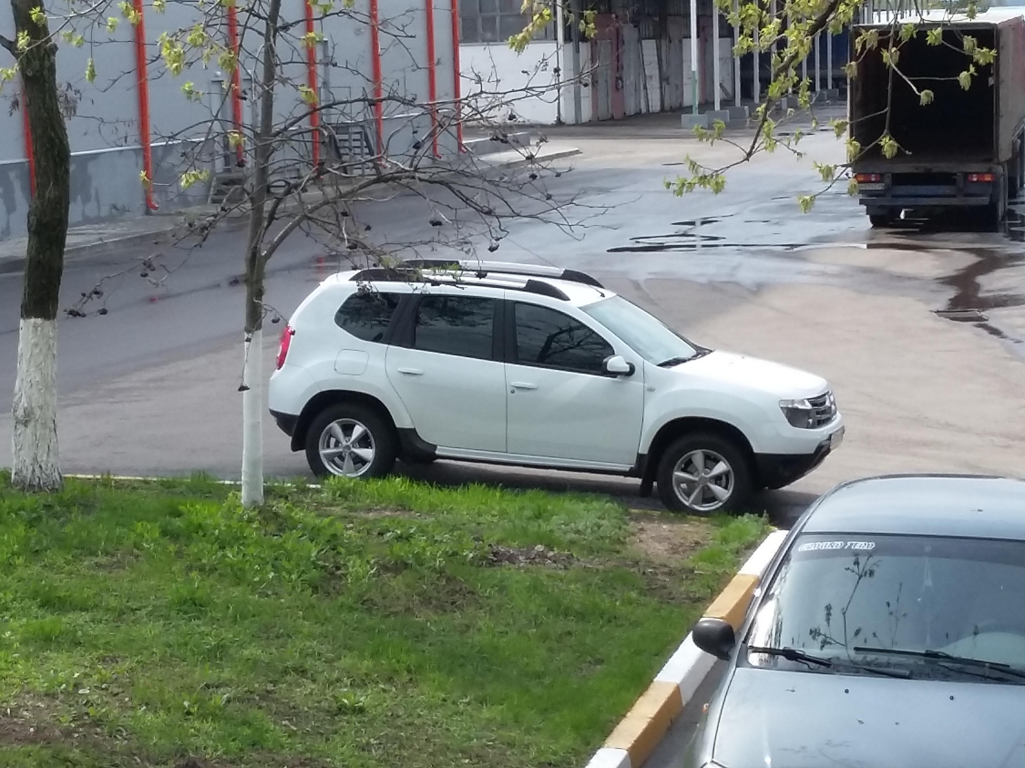

Диски КиК КС681 сильвер 6,5х16 et47 66,1 5x114.3
Диски такие ставились на шкода октавию в кузове А7.
На оф.сайте КиК эти диски гарантированно подходят на дастер,НО есть один большой нюанс. Он заключается в том,что диски на переднюю ось ставятся почти в плотную к тормозному супорту. Остается промежуток между супортом и лучами диска ровно 5 мм. Для езды по асфальту все отлично, но если заехать помесить грязь то эффект может быть неожиданный,я проверять не буду))

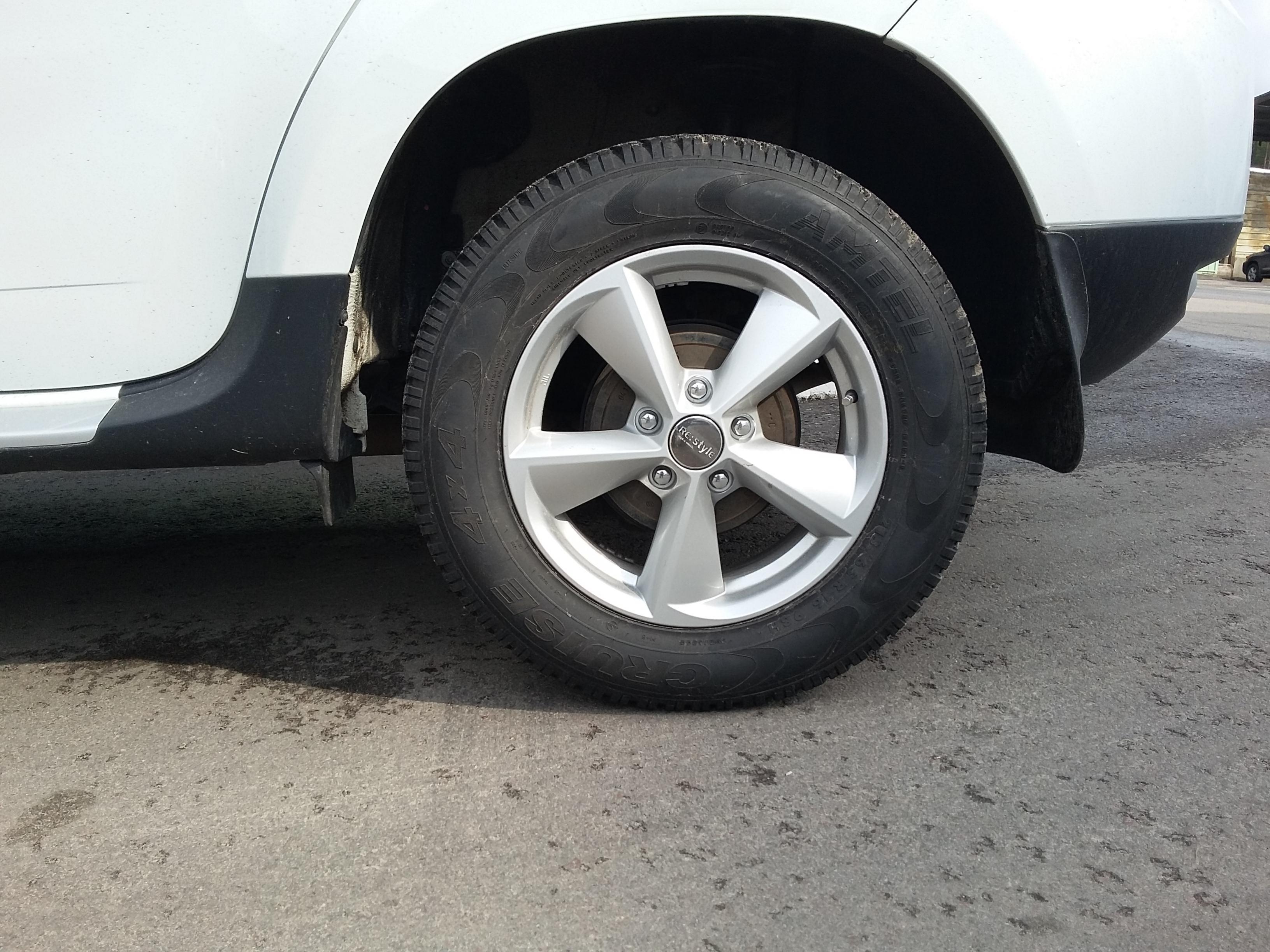

Replica Replay RN45 16x6,5 et50 5x114,3 66.1 S (серебро)
стоят на зимней резине.
