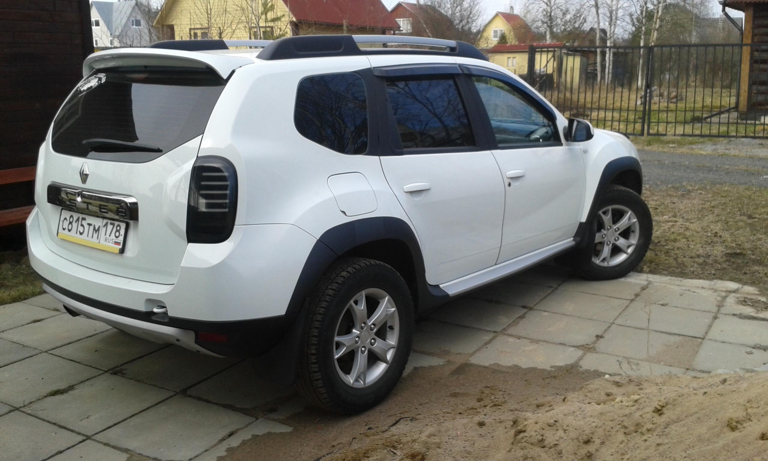

mossberg
Аватар для mossberg
Онлайн: mossberg вне форума
Был(а): 10 мая 2021 12:44
Автомобиль: Renault Duster 1.6 МКПП Белоснежка
Сообщение от Jar Посмотреть сообщение
Почему нет темы оригинальные диски от каких авто подходят для дастера?? ну с ниссаном всё понятно они с Рено одна компания.а вот от митсубиси или тойоты подходят или нет??кто пробовал??
Вот оригинальные диски с Аутлендера 1го поколения

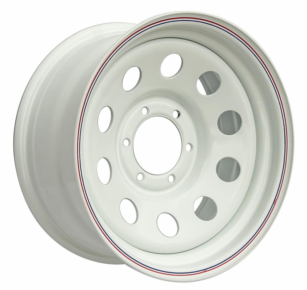

Есть ли такая реплика уже?
Есть, в Мосавтошине посмотри.
