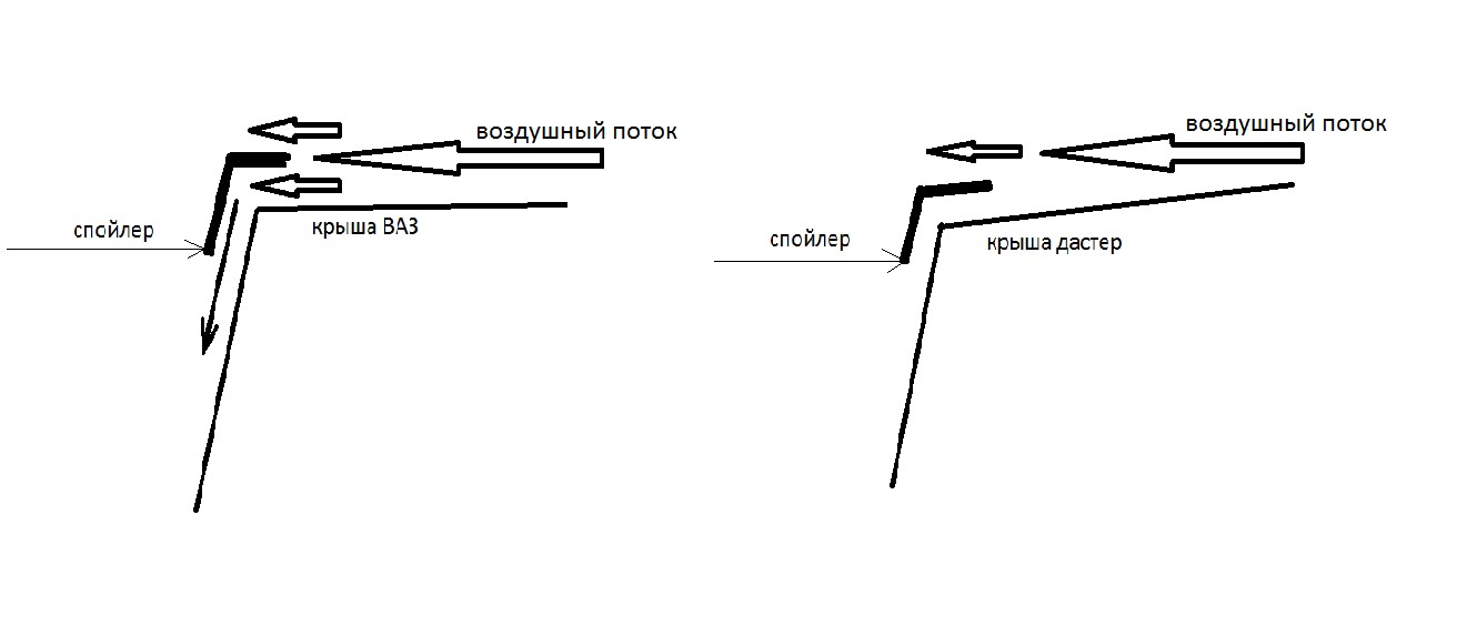

Сообщение от bbadmin Посмотреть сообщение
Карт163, а из конструктивного - может подумаете как посильнее завернуть поток на стекло?
то, что показал Завьял, конечно же совковая ностальгия, но поток эта пластина заворачивает явно эффективнее. чем все варианты спойлеров для Дастеров.
Может такую пластиковую пластину вклеить в конструируемый спойлер? чтобы она забирала поток, идущий по крыше.
Мое мнение может быть ошибочным, раньше спойлеры на свои машины я не ставил. Но несколько раздражает постоянная грязь на заднем стекле, вот и задумался о спойлере.
далась Вам эта пластина..., внутри любого спойлера заточеного на очищение стекла она есть, просто скрыта внешним "мясом" типа для дизайна. На ВАЗах она работала не потому что она такая эффективная, а потому что крыши у ВАЗовских машин более прямые, а на дастере "покатые".
При движении поток воздуха стремится как можно раньше оторваться от крыши машины и если крыша в задней части прямая, то поток воздуха срывается позже чем на "покатых" крышах, поэтому и работали эти железки - они могли захватить больший обьём воздуха и направить его по стеклу. В случае с дастером воздух раньше срывается с крыши и для того чтобы его захватить нужна планка на более высоком уровне, а это не красиво (спойлер очень высоко будет стоять). Все спойлера имеющие такую планку рабочие на 100%, НО весь вопрос на каких скоростях - чем больше скорость, тем меньше шансов захватить поток воздуха чтобы направить его на стекло. Как то так...

Заранее прошу прощения, более не полезу в тему. Вся прелесть "совковой" пластины-дефлектора заключалась в возможности ее РЕГУЛИРОВКИ. Ну, тем естественно, кто ее ставил не для красоты. Всё, умолк.
