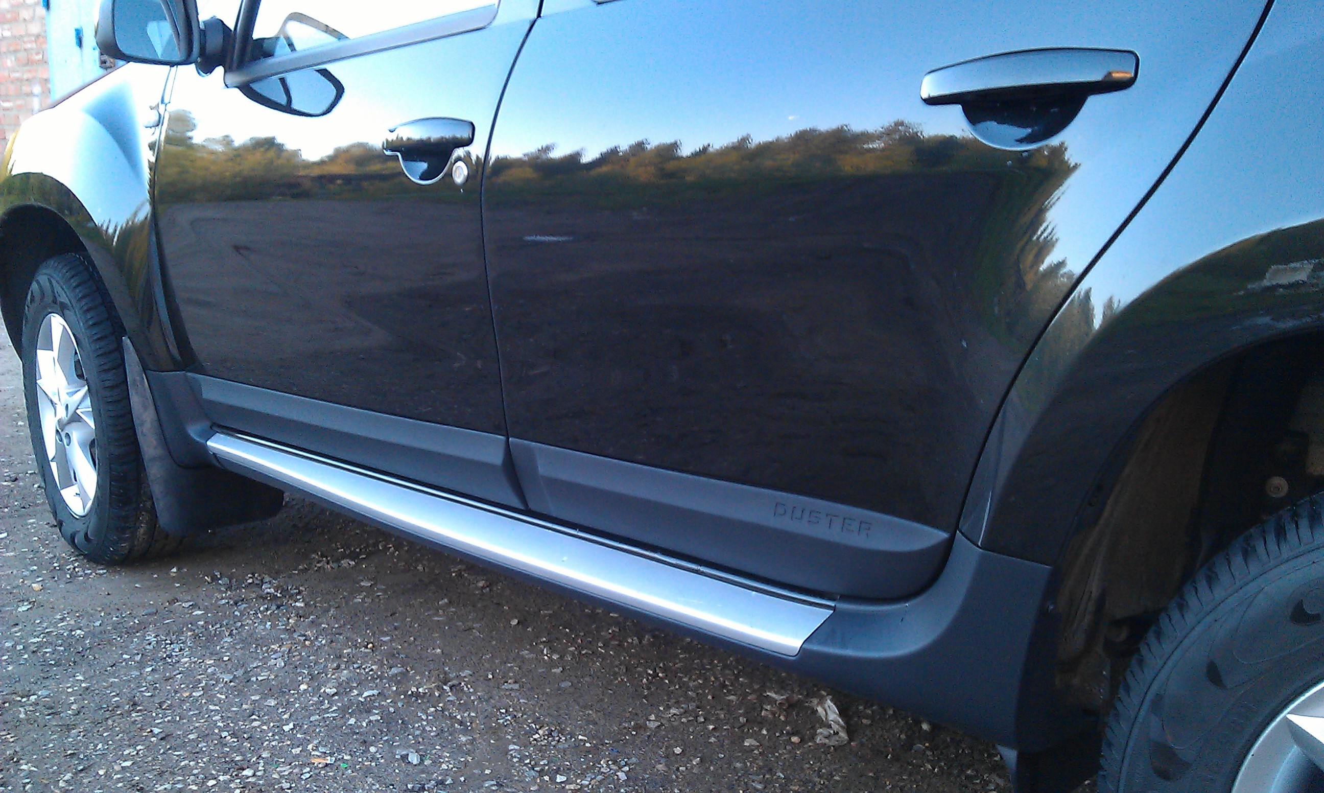

Установил себе накладки,специально под это дело пришлось помыть машину)выглядят супер,держатся хорошо,и даже помоему двери стали закрываться с более благородным звуком)

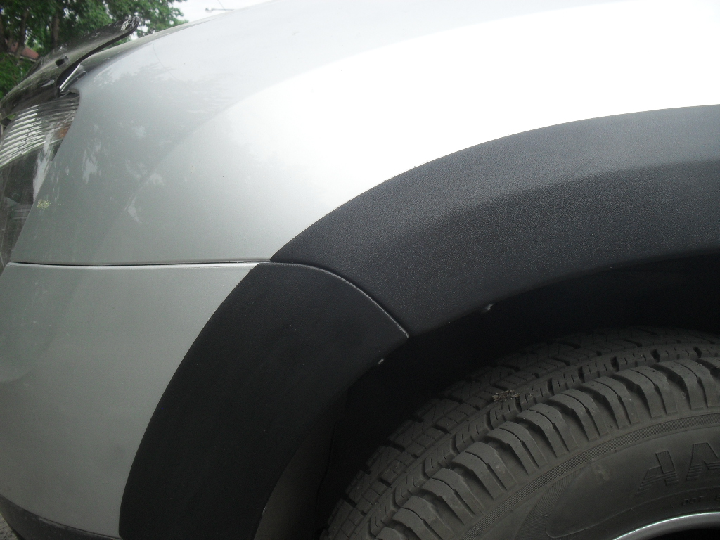

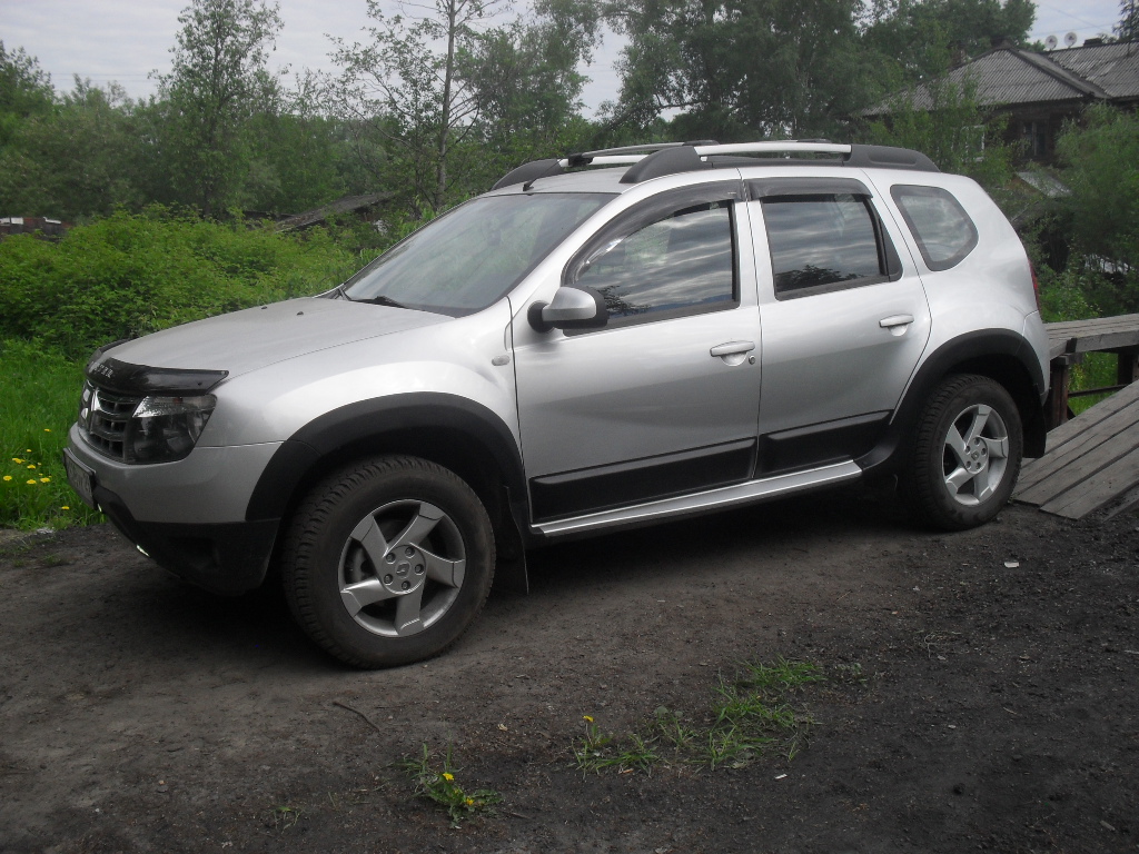

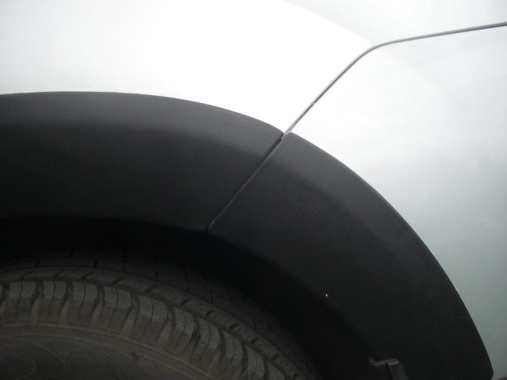

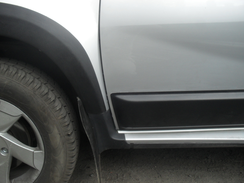

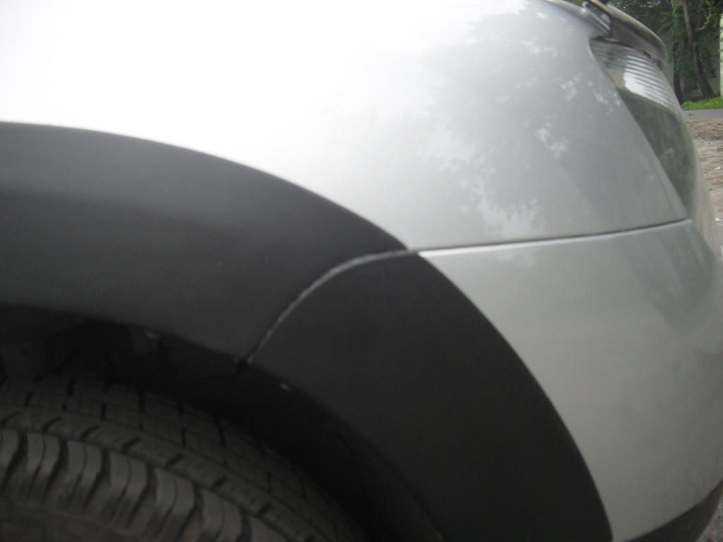

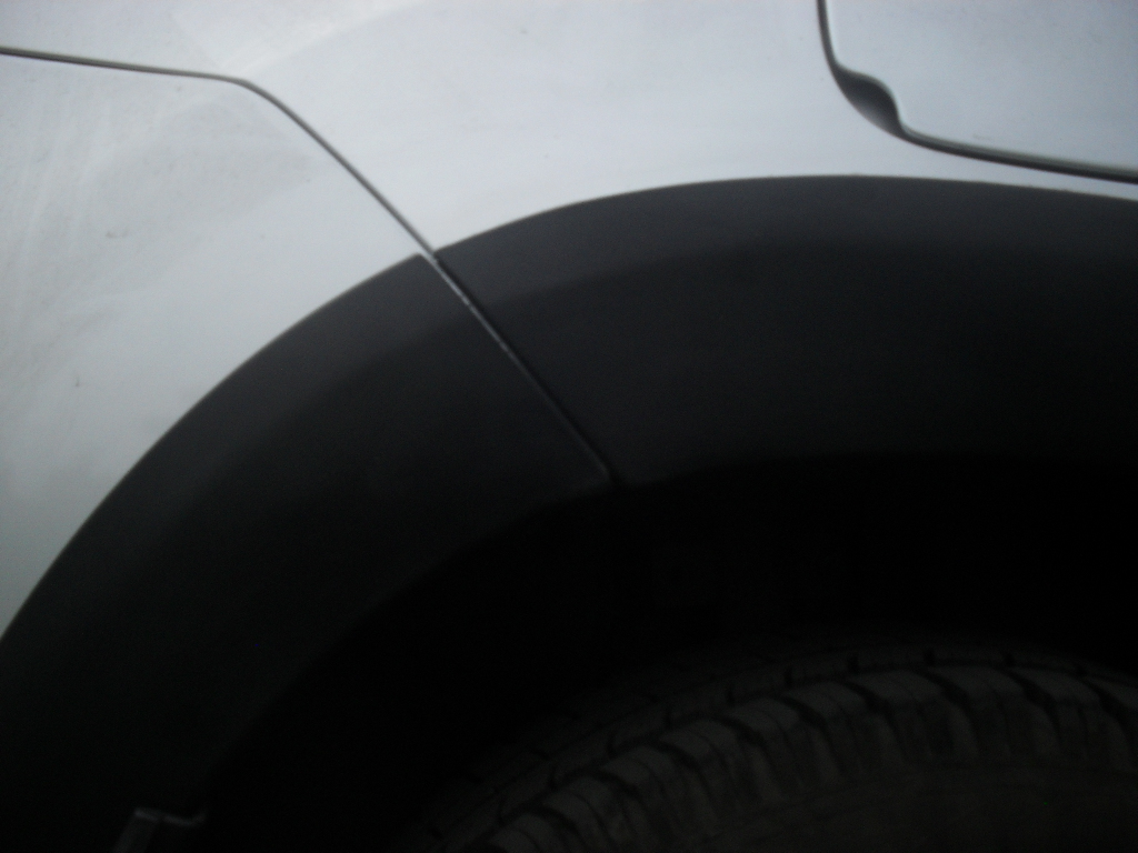

Поделюсь своими впечатлениями об установке накладок на двери и арки производства "РА". Сначала про накладки на двери: сами двери немного шире накладок, и, сложилось впечатление, что их нужно приклеивать, сдвинув максимально вперед и чуть вверх. так накладки на задние двери прилегают идеально практически.... но, по- моему, они как раз должны защищать нижние и боковые кромки дверей. Так я их и приклеил. Если на передние двери встали отлично, то на задних пришлось преодолевать некоторое сопротивление в районе изгиба двери. Как результат-через несколько дней в этом изгибе скотч начал оходить от двери, хоть был соблюден и температурный режим, обработано все изопропиловым спиртом и праймером ЗМ.К этому я был морально готов, использовал очень сильный и текучий суперклей Loctit 406, который даже скотч пропитал, долго пришлось держать и ждать, когда высохнет, зато результат потрясающий! Сейчас если отваляться, то вместе с краской. По накладкам на арки: задние подошли практически идеально, справа на длинной подкладывал проставку из плстмассы 2-3мм под нижний саморез , слева ничего не подкладывал, подложил такие-же шайбы под маленькие, под верхние саморезы из-за того, что на крыле по контуру выступает резинка, а на заднем бампере ее нет.Одну малую накладку пришлось на 1мм подрезать с одного края, выравнивая зазор. Передние длинные накладки пришлось обрезать и немного сдвинуть, в том виде, как они есть , получается зазор около 5мм на стыке с передним бампером. Также подложил пару шайб с одной стороны, выравнивая зазоры.На все накладки наклеил дополнительные параллельные полосы скотча ЗМ, на задних еще и на кромку крыла полосу наклеил, короче, пришлось докупить скотча 10м, дополнительно приобретал бутылку праймера ЗМ. Также пришлось обработать стыки прозрачным герметиком, так как скотч наклеен не по самой кромке накладки, а 1-2 мм отступает от нее. Переклеивать скотч желание отпало сразу, так как держиться очень хорошо, на солнце видно, что изделия перед этим обрабатывались. Кстати, видел автомобиль с "оригинальными" арками- зазоры больше, чем у меня. Кто приобрел- не спешите избавиться, немного "попыхтев", приделать можно.
У нас не накладки, а расширители +40, со стороны смотриться как жаба.

Aleksei29, а какой герметик использовали-если можно название.а текучий суперклей Loctit 406 не испортит краску авто-если например снять захотите?

евгений1972, Герметик силиконовый прозрачный, в тубе, суперклей отодрать без последствий не получиться, увы...

3.Слева с переди нет такой разницы по высоте в стыке как у Aleksei29 , вроде не плохо.
