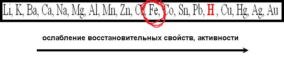

В у нас в нефтянке такую катодную защиту используют для резервуаров и трубопроводов, только она магниевая. Наверно дороже металлической, поэтому у нас кусок легко корродируемого металла.
там нет ни капли о том что в качестве защиты может быть "кусок легко корродируемого металла" (в Вашей терминологии кусок стали или чугуна, т.е. проще ферромагнетика = сплава на основе железа), хочу еще раз сказать что есть таблица активности металлов и в качестве катодной защиты может выступать металл более активный чем железо (а сталь это сплав железа с углеродом по определению), а это все то что стоит левее железа в этой таблице, в не зависимости от того кто бы что бы не писал

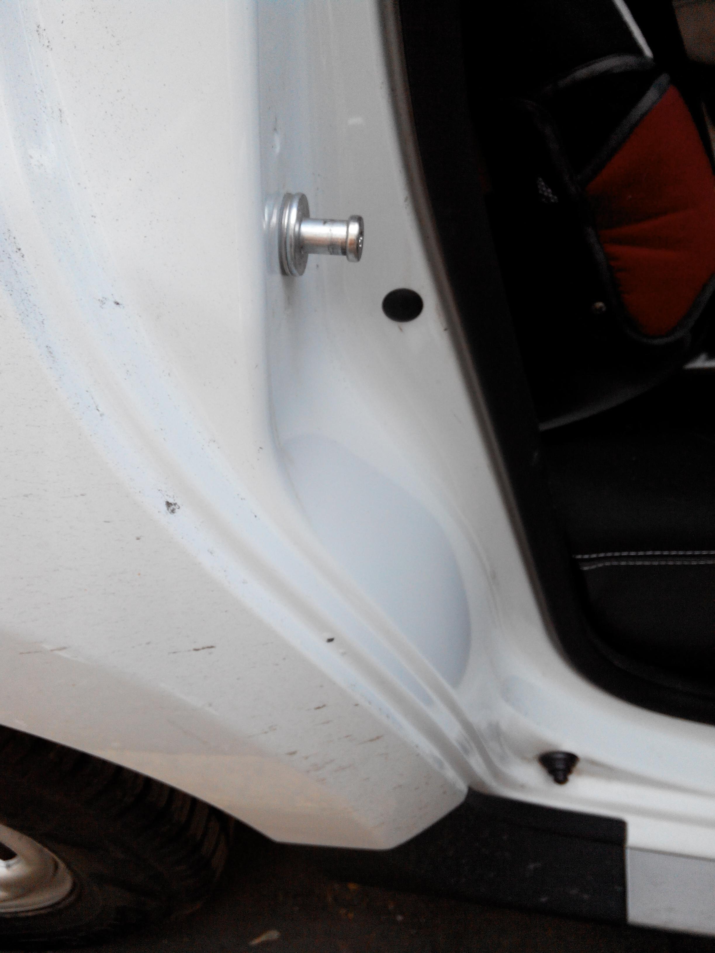

Советую всем снять уплотнитель пятой двери в районе замка, он там стыкуется.
[IMG][/IMG]
А это под стеклом, тоже на пятой двери.
Машина- конец 12 года, пробег 40000. Больше нигде не замечено.

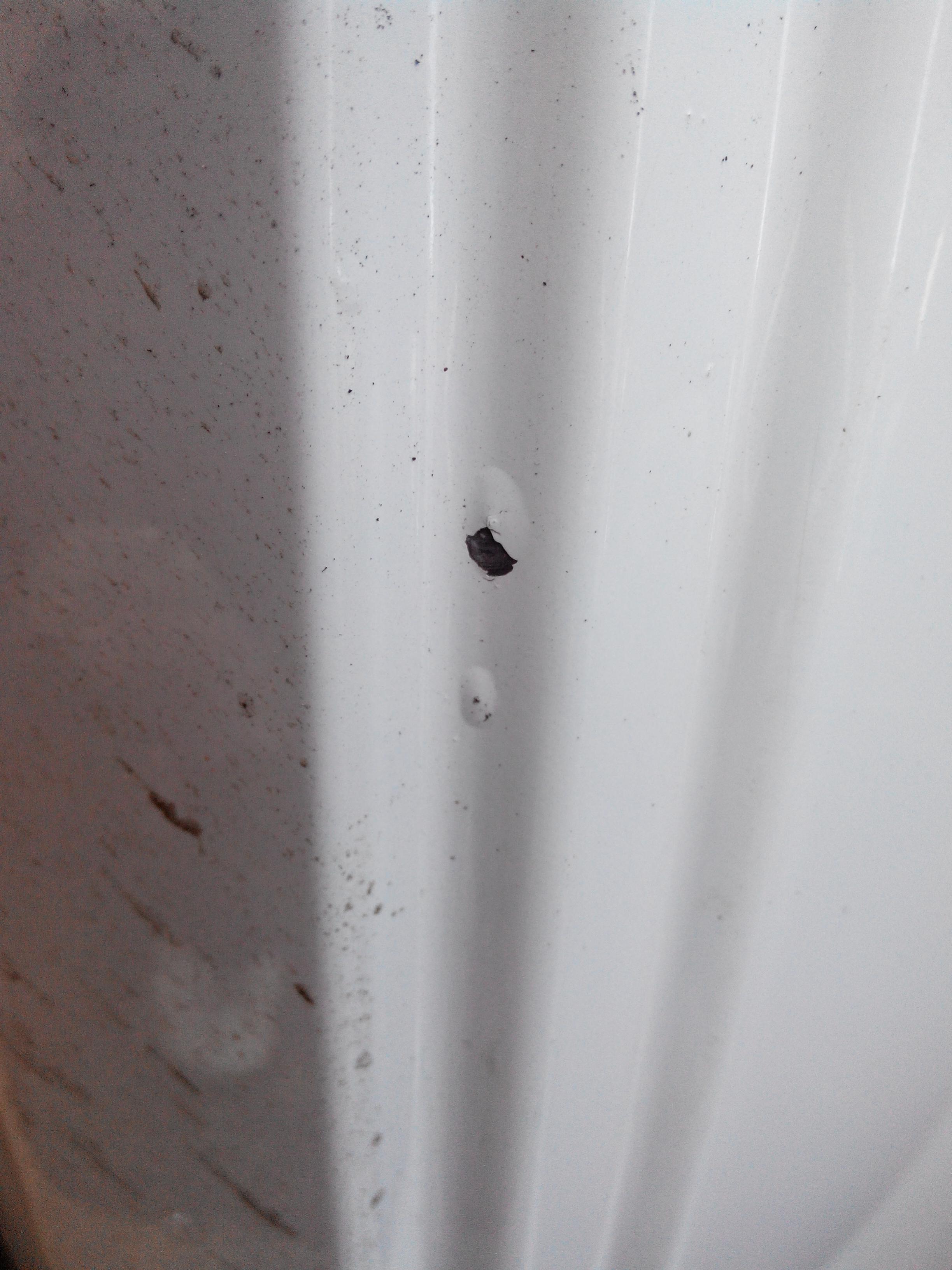

Всем доброго дня недавно помыл Дусю и решил протереть сам двери и места соприкосновения с кузовом от влаги и вот находка пузырьки на задних арках. Фотки выложу проверьете на всякий случай записался к инженеру по гарантии. что дальше отпишу
ID:	73370   Нажмите на изображение для увеличения

Первый год ЛКП очень нестойко, нужно его беречь и содержать в чистоте.
