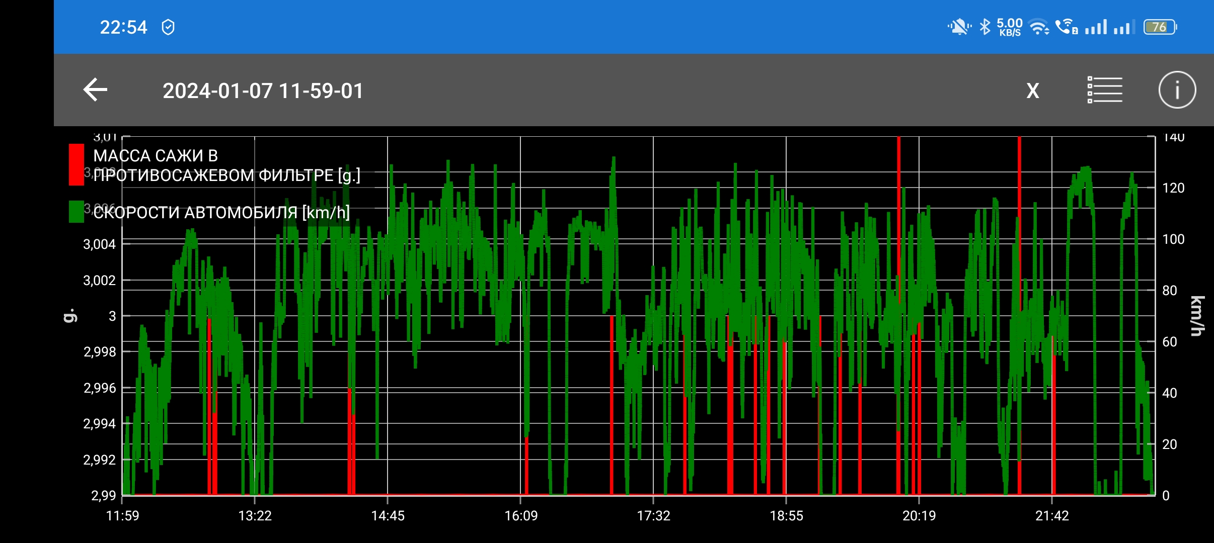

Я впервые залил мобил есп и впервые пробую наездить 15 тыс км на масле. До этого всегда менял на 7.5 тыс км и это у меня составляло примерно 120-130 моточасов. Уровень масло никогда за 68 тыс км и 2.3 года владения не менялся.
Но в эти выходные наездив 8.6 тыс. км и 131 моточасов проверил уровень масла, увидел, что он примерно на пол сантиметра ушел. Очень удивился. Возможно в пятницу (а до нее уровень не двигался) быстро (для дастера дизеля) ехал (см. скрин, хотя ОЖ даже до 85 ни разу не дошла, за бортом было от минус 5 до в конце пути 0) либо мороз в минус -5 ужал объем на пол сантиметра
Теперь думаю, а может ну его и сменить сейчас.
После описанного случая проехал 3 тыс. км. Масло больше не подъедалось (так как под 150 не гонял), напротив часть даже вернулось. Даже не знаю как такое могло получиться. Может ли оно куда-то затечь и потом стечь в картер? Особенно когда долго стоит. При проверке поверхность была ровная.

Уровень масла может повышаться из за незавершённых процессов регенерации саржевого. Поэтому на дизеле не рекомендуется заливать масло по максимуму)) А вообще , на всех дастерах в принципе стоит система контроля качества масла

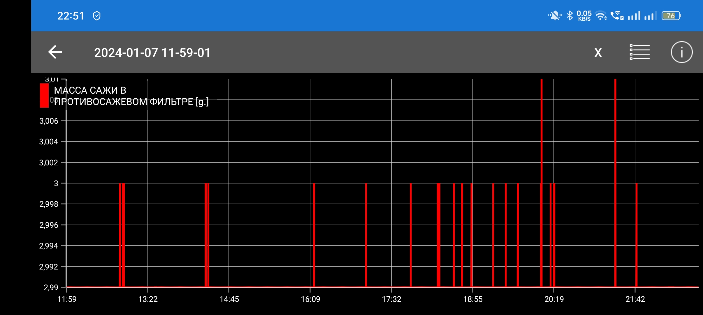

У меня зимой нет прожигов. Слежу за этим.

Так прожиг, это дело циклическое))) И это не обязательно, как если бы бы сажа в фильтре скопилась))) Она там копится постоянно, и так же постоянно выжигается и мы даже этого не замечаем.
Мы не замечаем, а карсканер очень даже замечает.
Все там норм. Нет прожигов зимой на трассе. От температуры на впуске зависит работа ЕГР, а он сажу и подкидывает. Езжу на Танеко, так от него при закрытом ЕГР даже на пенсионерской скорости сажа не растет, а те крохи которые появляются от топлива "выдуваются" естественным путем.
