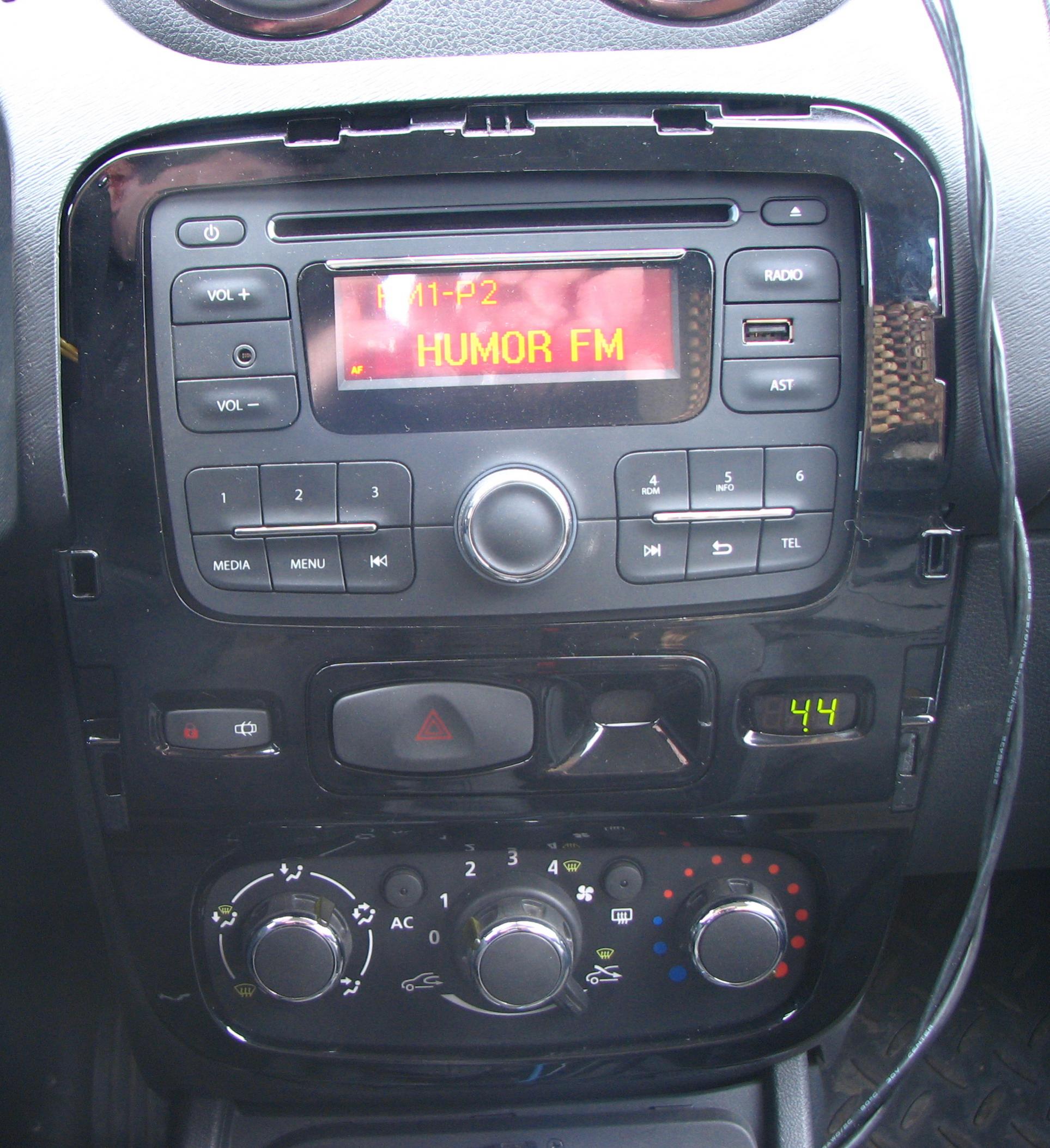

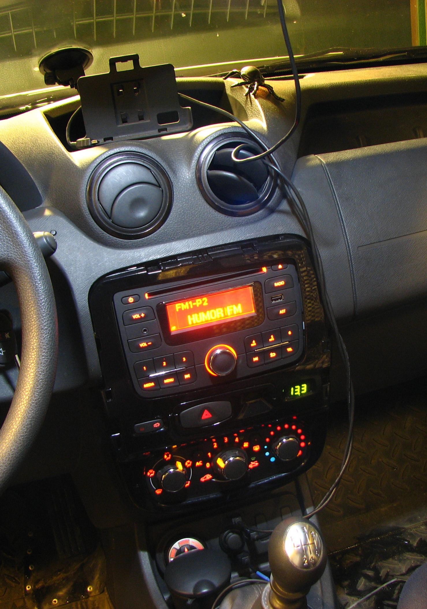

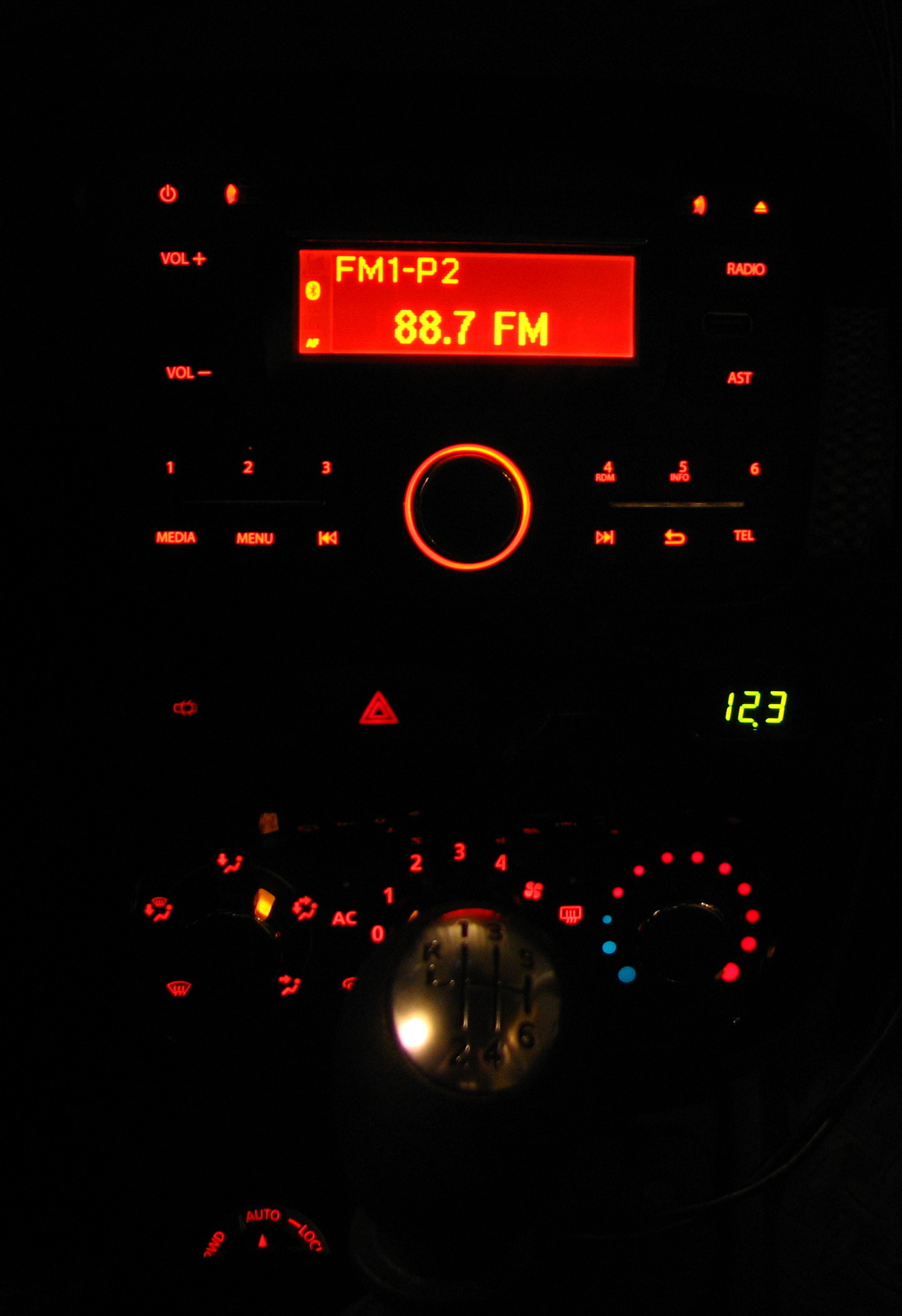

Тоже сделал себе показометр забортной температуры.
Как обычно был вопрос - Куда ставить?(с)... В итоге решил, что заглушка на бороде справа совсем там ни к чему и можно туда. Хотя бы индикатор.
Купил девайс. Но индикатор оказался слишком большим и не лез в нужное место.... блин. Купил три индикатора меньшего размера, изготовил под них печатную плату, запаял. Отпаял от девайса родной индикатор и куском шлейфа от FDD соединил с платой индикаторов. Поскольку индикаторы серого цвета - заклеил их куском тонировочной пленки и закрепил внутри накладки в окошке бывшей заглушки.
Вот как это смотрится ночью и днем.
Зы. В связи с наступившими холодами и грязюкой, датчик температуры бросил где-то там и он греется от двигателя при стоянке и движении в пробках. По весне я его, естественно, переставлю...
Зы.Зы. С водительского места видно хорошо.
вот вас попёрло ))), а почему зелёный то ?

Re: Установка термометра в Дастер
Сообщение от Леон 75
Потому что не нашел желтый...

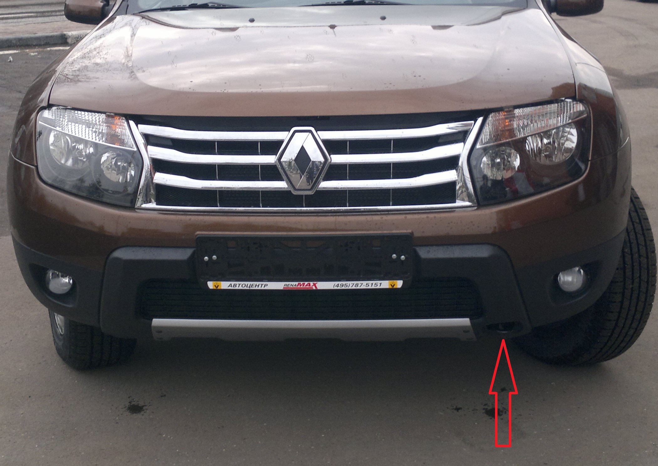

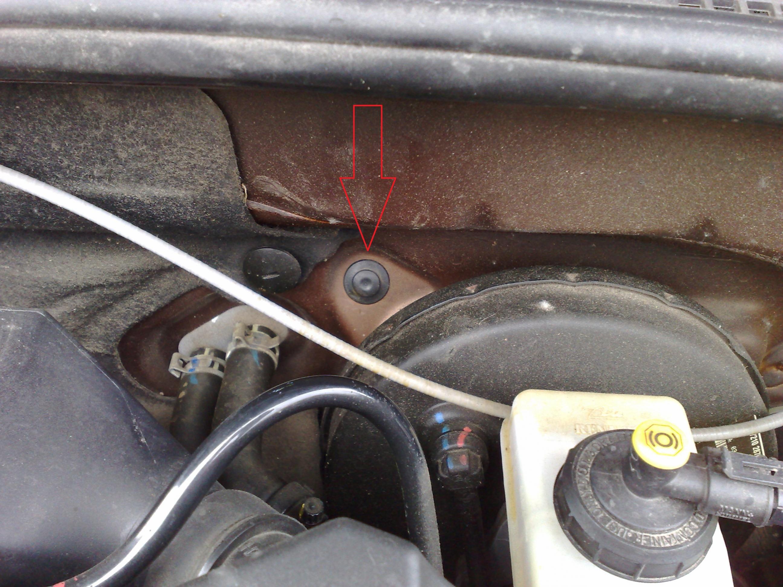

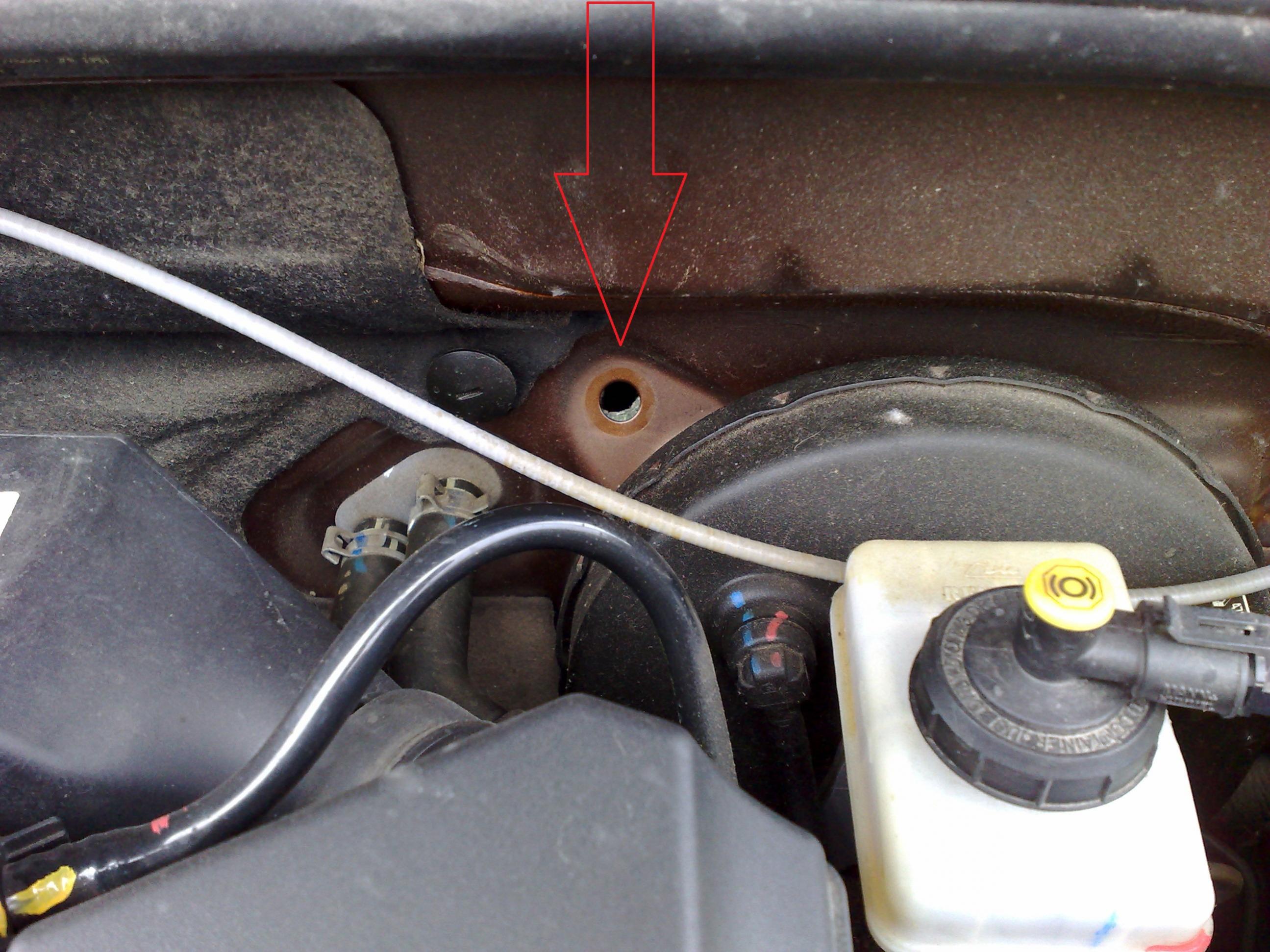

перенес датчик термометра http://www.12v.ru/site.xp/0520480541...052056124.html из средней стойки дверей к передней проушине, провод протянул через отверстие для механической тяги педали газа, длины провода до проушины хватило без наращивания, теперь как работает термометр, вполне устраивает.
Фото для наглядности, не мои.
Олег, датчик прямо на петле?

Сообщение от Alexei 44
пока да, может потом перенесу куда-нибудь в защищенное место, а скорее всего так оставлю.
---------- Добавлено в 21:24 ---------- Предыдущее написано было в 21:21 ----------
Alexei 44, не подскажешь номерок заглушки на которую стрелка показывает, а то безвозвратно упрыгала.

Сообщение от Olejman
[/COLOR]Alexei 44, не подскажешь номерок заглушки на которую стрелка показывает, а то безвозвратно упрыгала.
Нет, у кого программа DIALOGYS есть, тот подскажет!
