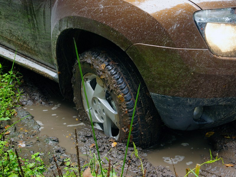

Нашел хорошую катинку, куда прицепить не знаю, сунул сюда.

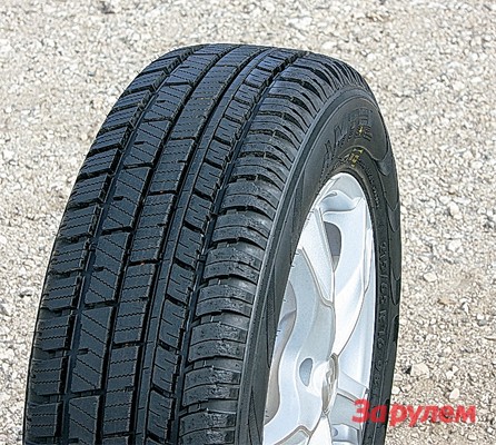

Каким боком правильно ставить штатный Амтел? Боковые канавки должны быть выпуклыми или вогнутыми в сторону движения?
На разных фото по разному.
Вложение 27788Вложение 27789
У меня вообще канавки на левой и на правой стороне в одну сторону...Так должно быть? Симметрии рисунка нет!!??
И где нарисована стрелка направления движения?
Последний раз редактировалось Nebo51; 03.05.2013 в 13:25.

Резина не направленная. Стрелки с направлением нет, есть только маркировка внешней (OUTSIDE) и внутренней (INSIDE) сторон.
