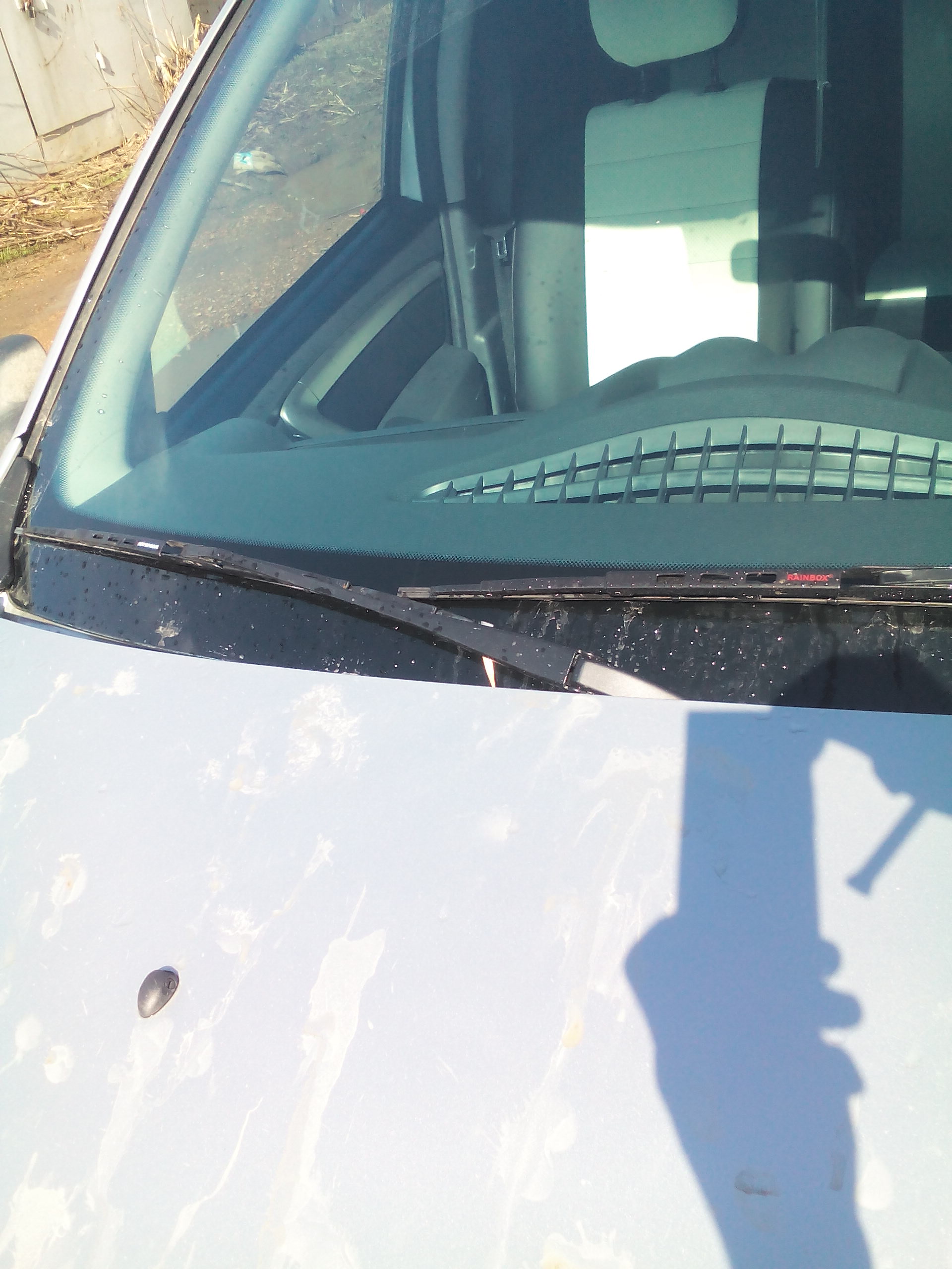

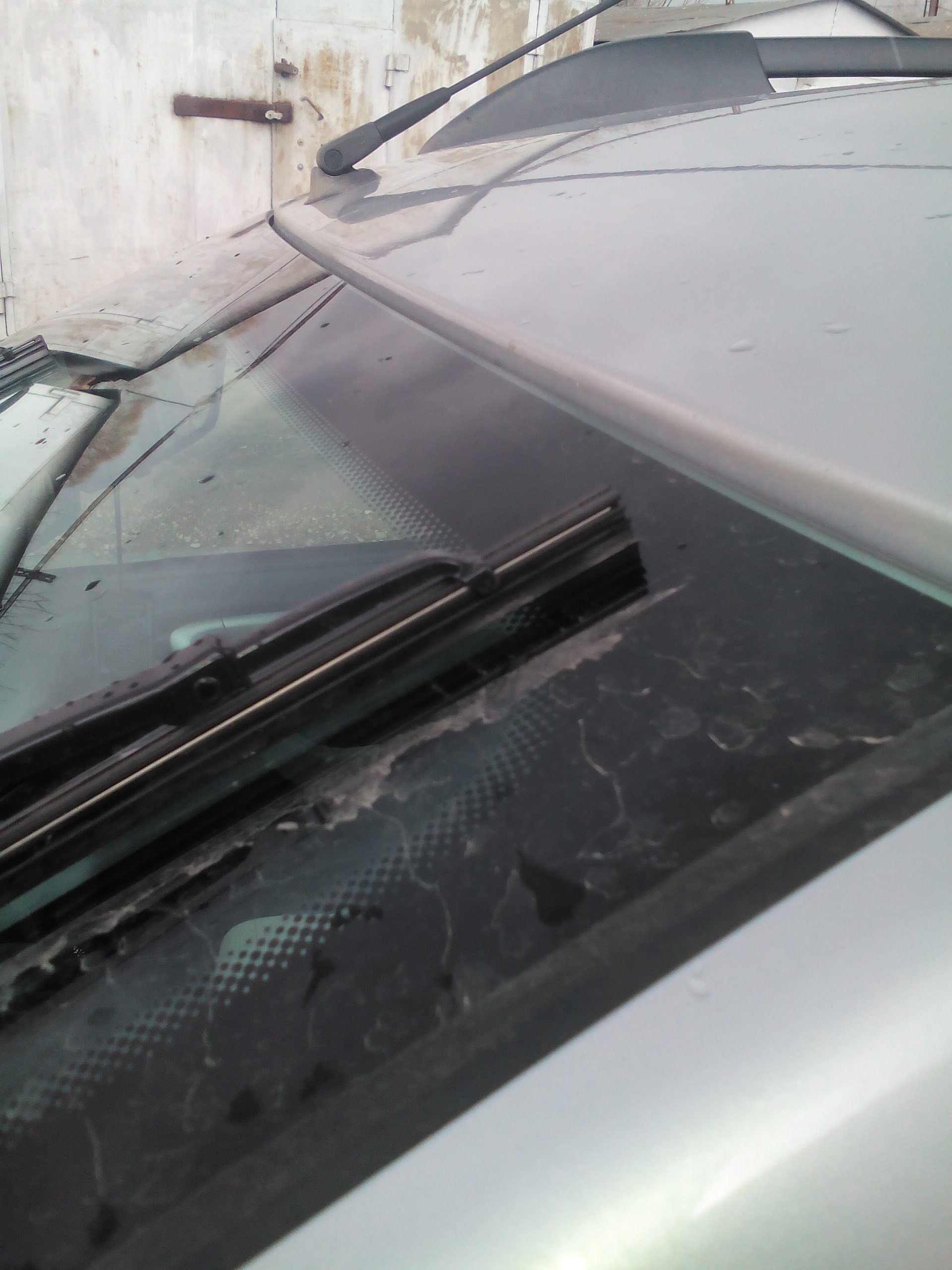

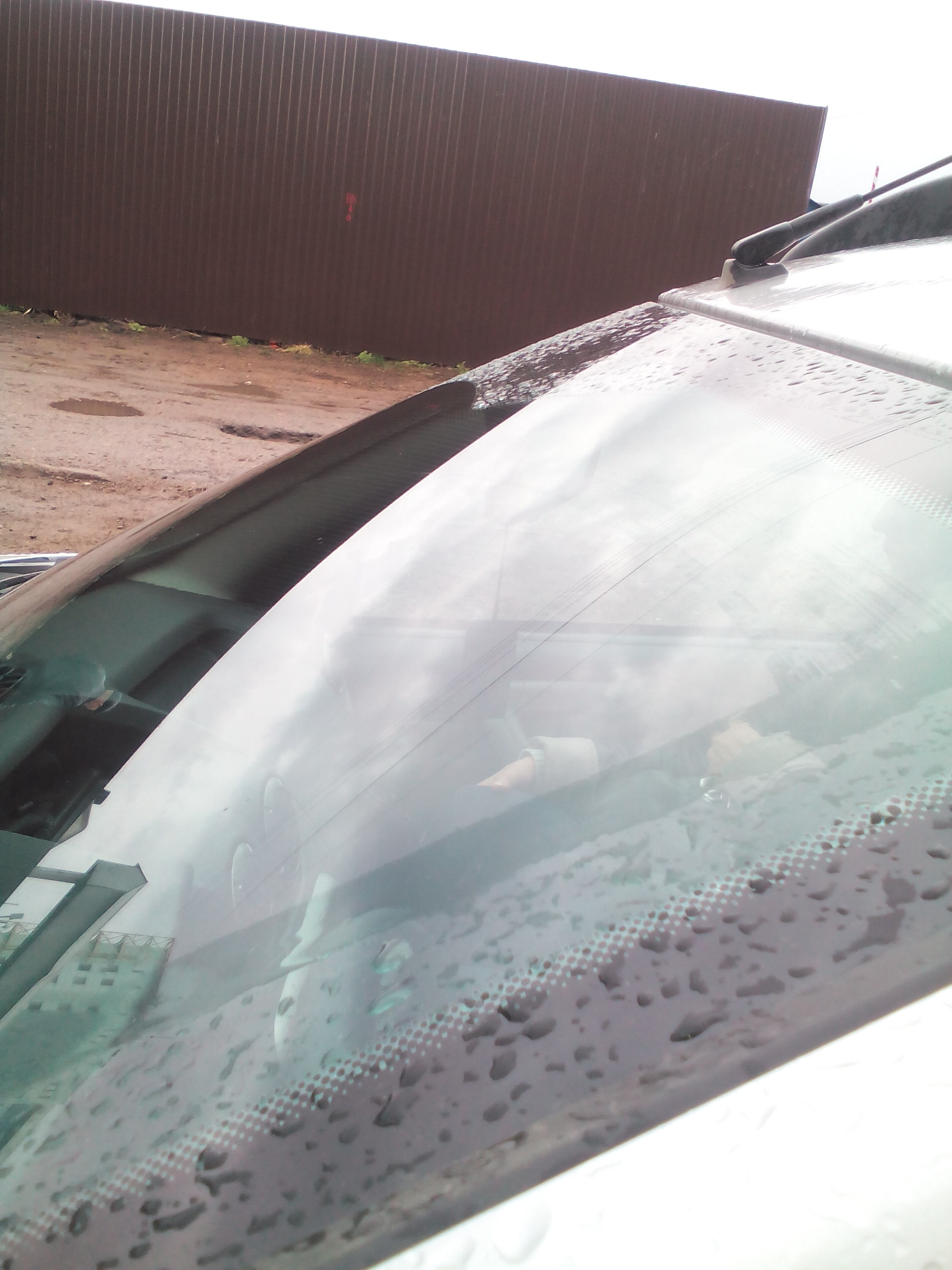

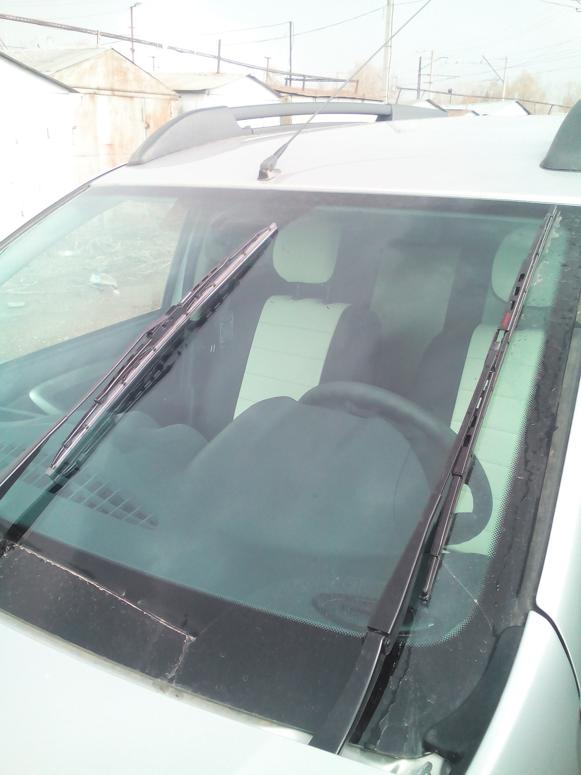

Все же, думаю, что кузова наших авто не идеально одинаковы. Сегодня со стороны пассажира поставил щетку 55 см, с водительской стоит 65 см - результат тот-же (нет треугольника, хлопаний и пр.), но на грани.
Фото выкладываю. На 1 фото - видно, что треугольника нет; на 2 - щетки в "мертвой" точке; на 3 - при выдвижении резинки у водительской щетки пережал у самого кончика; на 4 - видно как резинка стала выше; на 5 - щетки в режиме парковки не захлестываются, все норм.
Пробуйте путем подбора. Удачи.

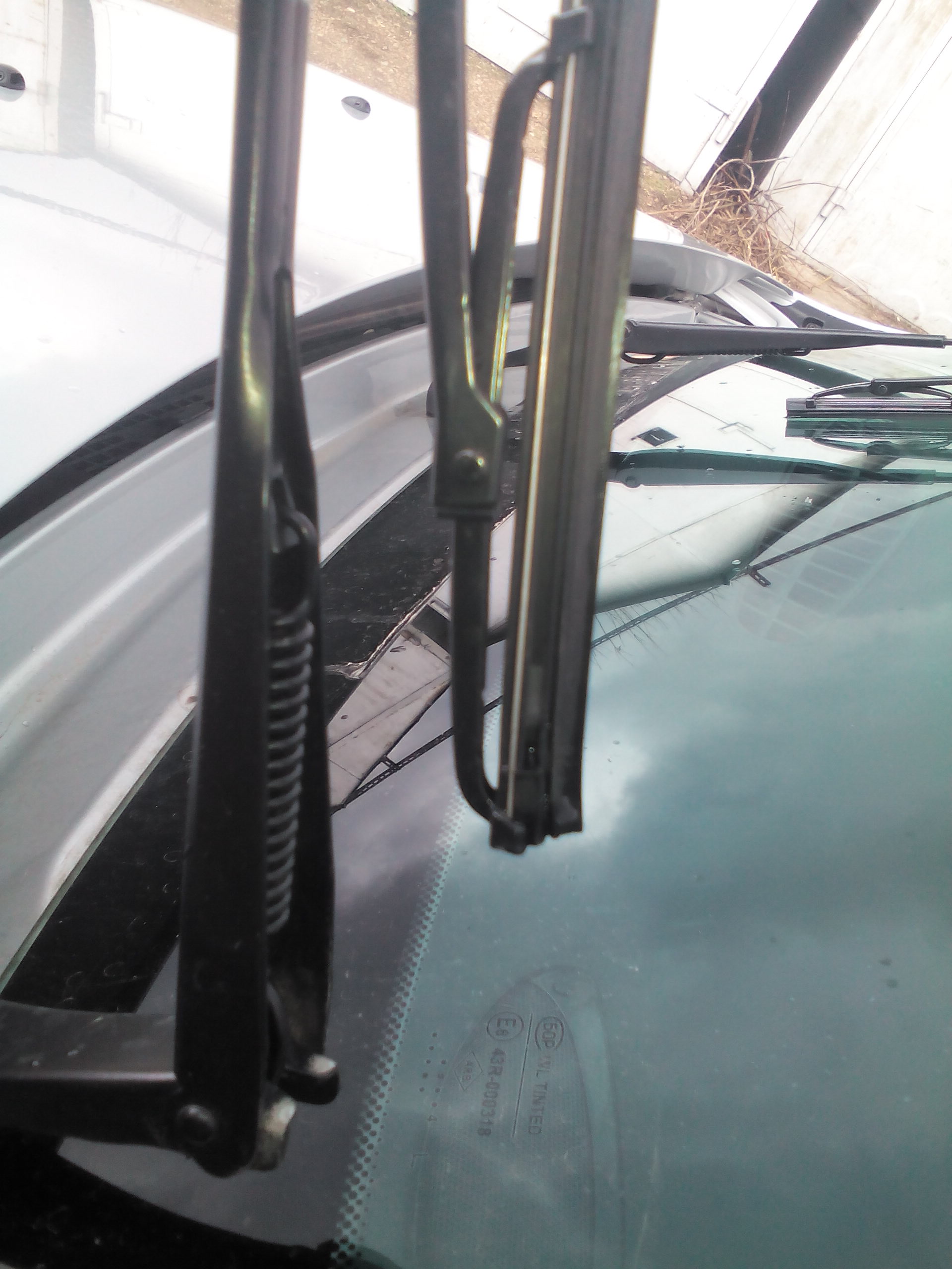

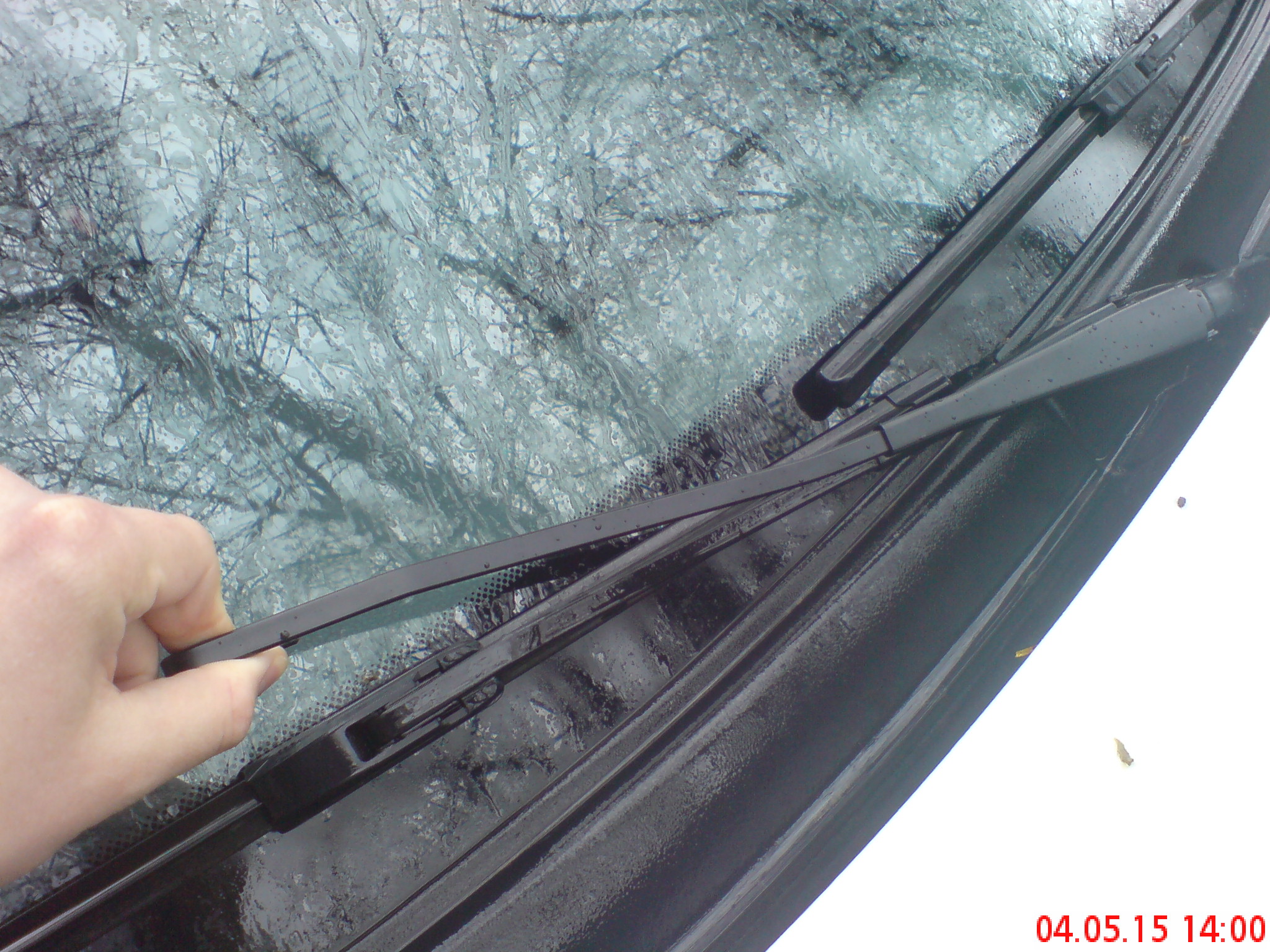

Ну, так сказать, по заявкам трудящихся, вот фото поводка от логана в сравнении со штатным, жаль погода у нас дрянь, 4й день дождь льет, а то уже все бы сделал(( И сорри за качество, снимал на старый телефон

На фото видно, что от логана поводок гнутее и сантиметра на 3 длиннее. И кстати, каталожный номер написан на нем сзади, а я полгода мучался искал, у официального дилера спрашивал, а он сказал, что это конфиденциальная инфа.
