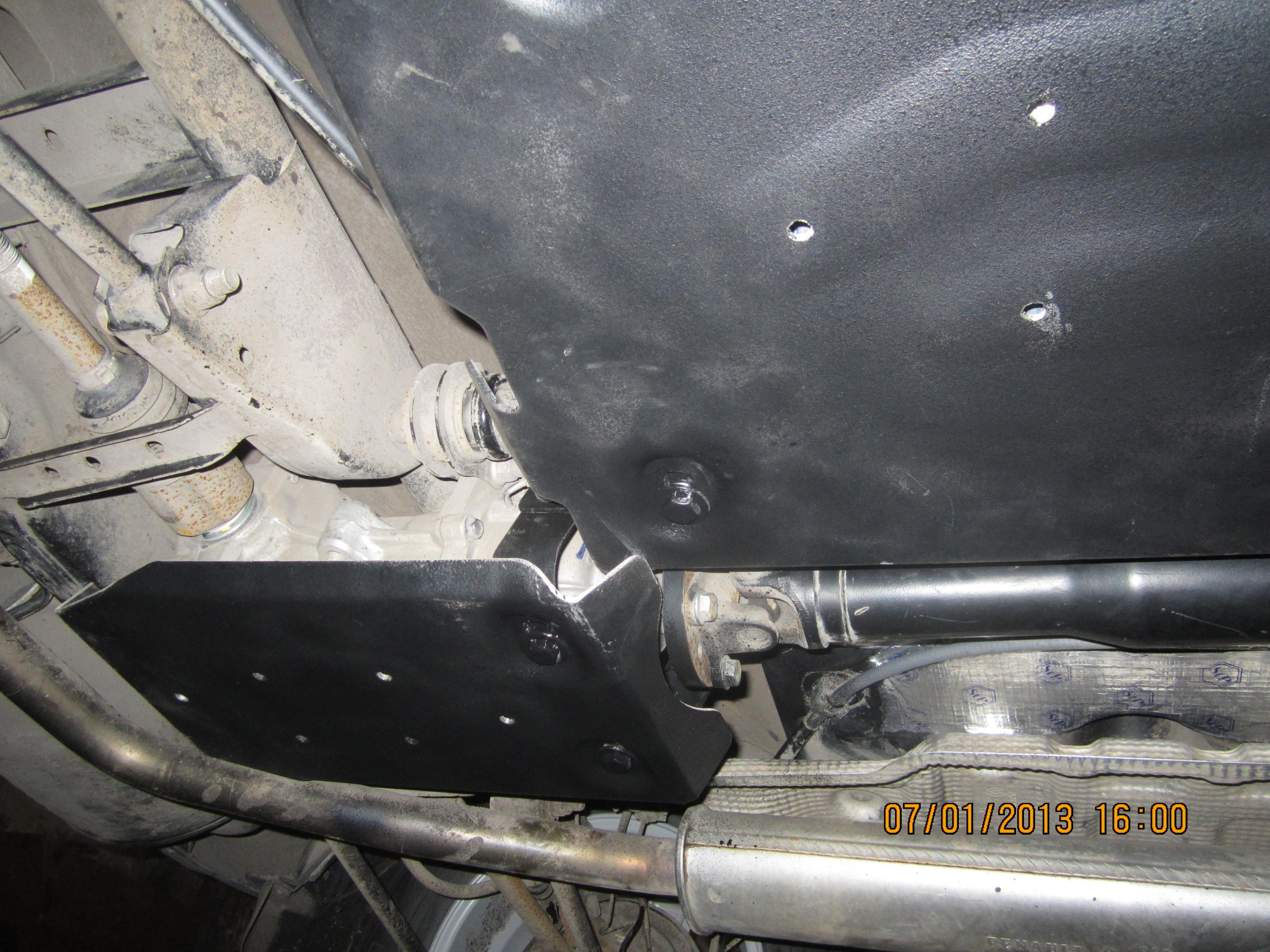

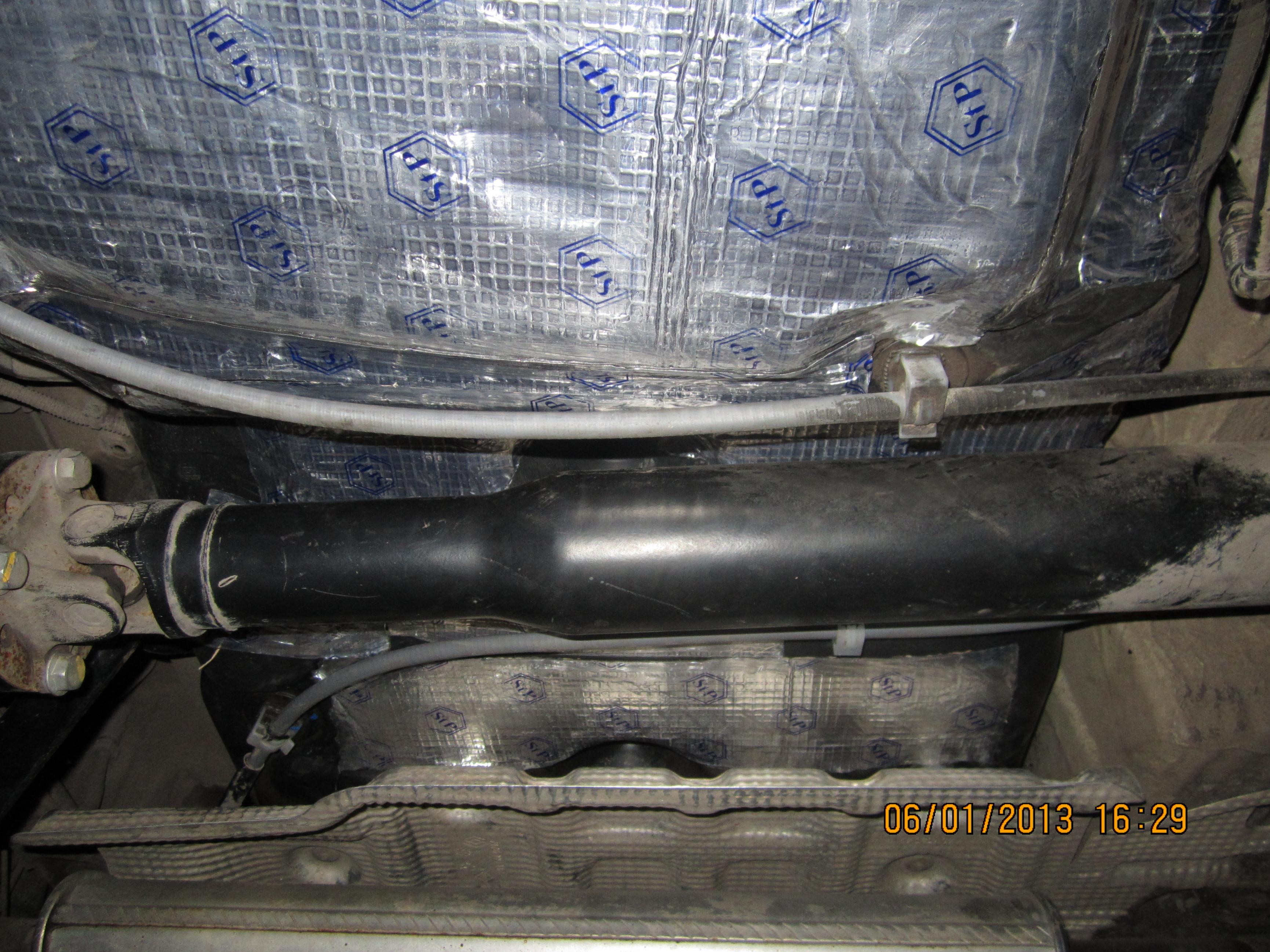

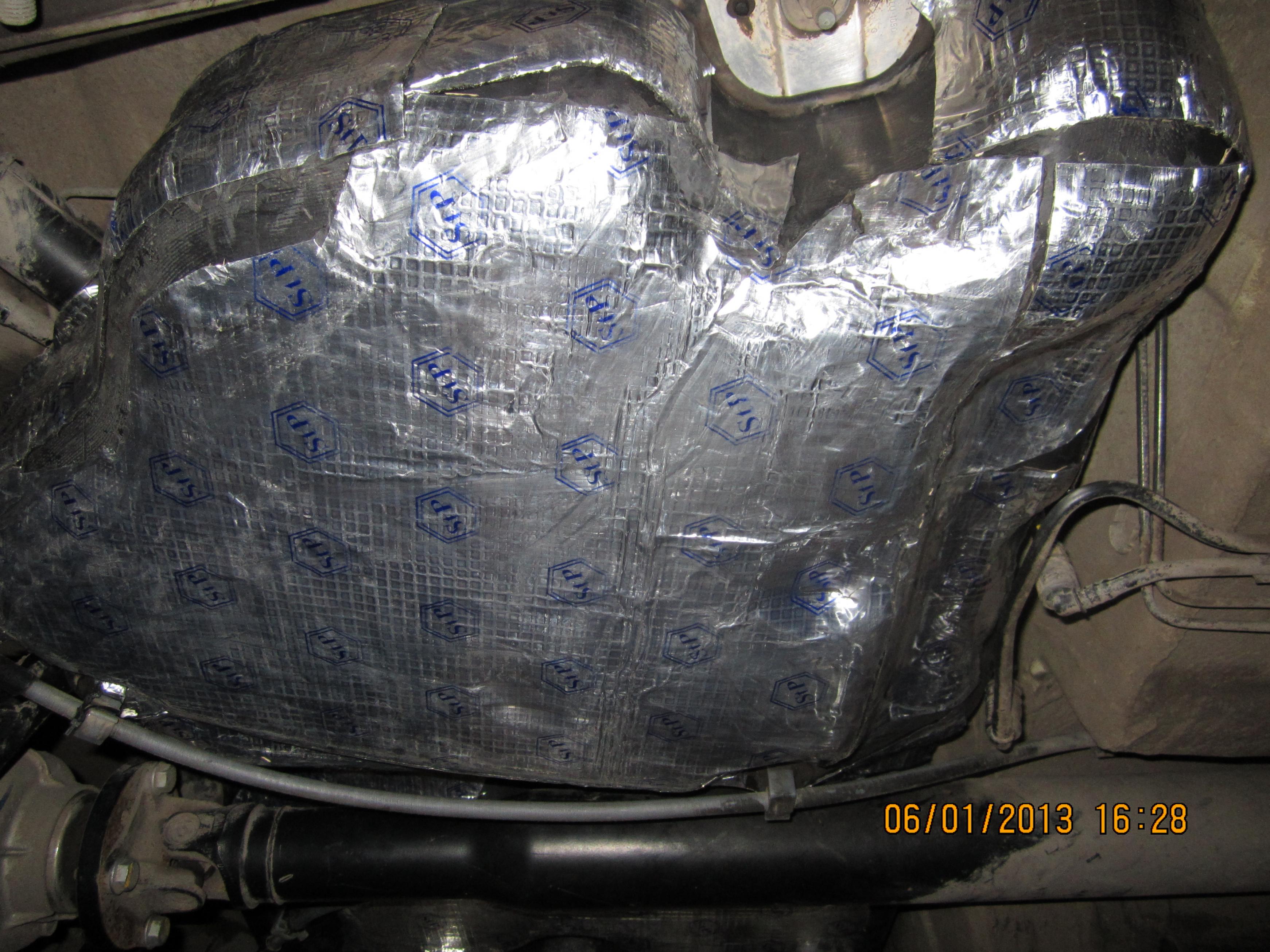

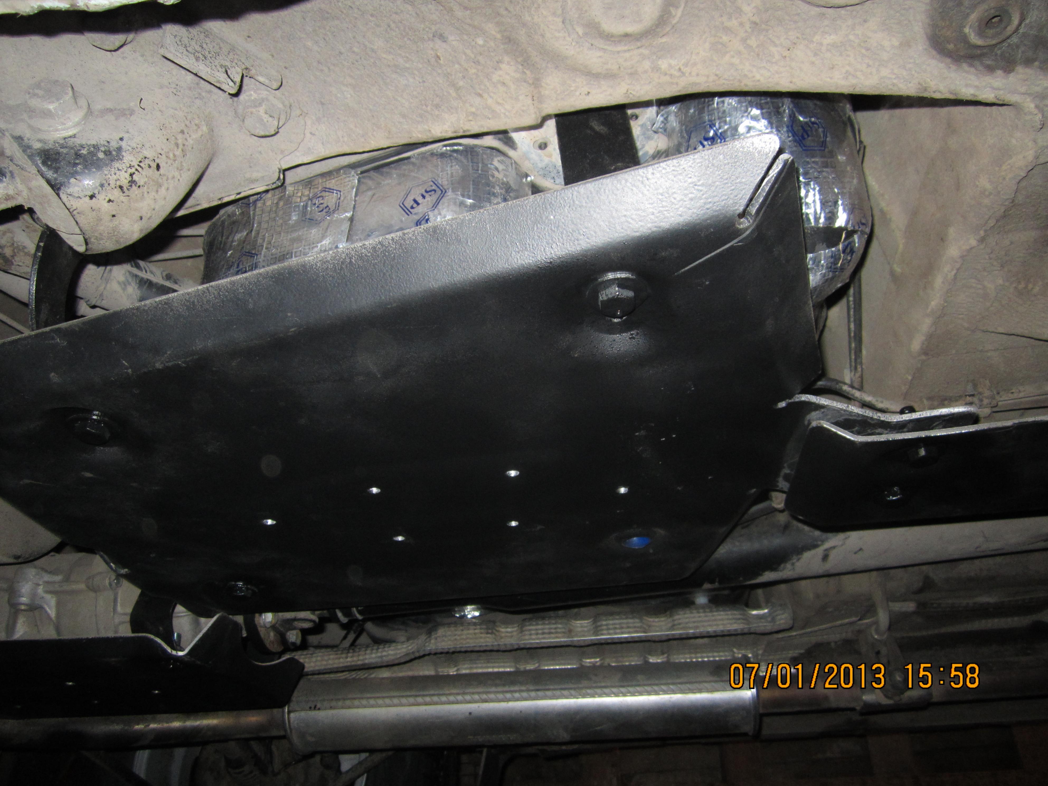

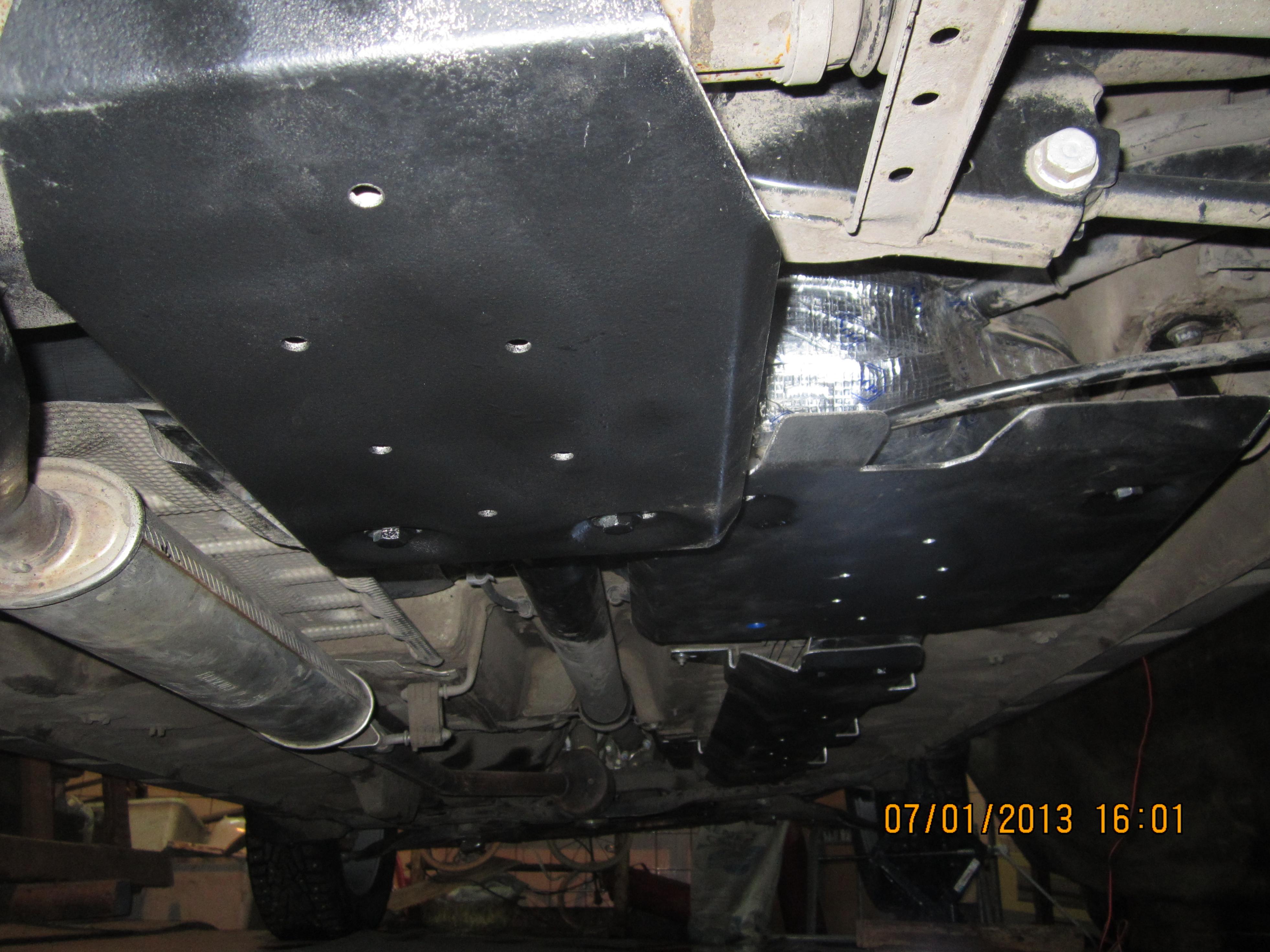

Установил защиту редуктора, бензобака и бензопровода Протекс. Всю сащиту покрыл антигравийкой. По ходу работы , решил оклеить бензобак вибропластом М1. Израсходовал полтора листа. Клеил там где есть возможность икуда рука достаёт. Для этого промыл бензобак с низу и обезжирил, благо в гараже тепло. Топлю печь. Первоначально при постукиванию по баку, звук был звонкий, после оклейки глухой. Не знаю, даст это что нибудь как шумоизоляция? Пока ещё не испытывал. Много времени заняла подгонка и установка защиты, так как схему нарисовали непонятно. Пришлось сверлить 2 отверстия в кронштейне защиты редуктора, чтобы закрепить кронштейн№2 защиты бензобака. Высверлил отверстия для слива накопившейся воды вовсех выпуклостях зашиты.Ну а в остальном всё подошло.

Сообщение от Регресник
А у меня все как то не получается поставить. Но вот смотрю на подобные девайсы и думаю, что с грязью то делать, которая 100% туда будет набиваться (если конечно по соответствующим маршрутам ездить) ? На мойках не промоют. Давеча, когда масло в коробке менять собирался, то родную защиту двигателя - и то слесарь не мог отсоединить от бампера в месте их стыка - оказывается, грязь с осени замерзла!

Сообщение от Hudozhnik
Не критично, всё промывается .Уж лучше грязь, чем с пробить редуктор или бак.
