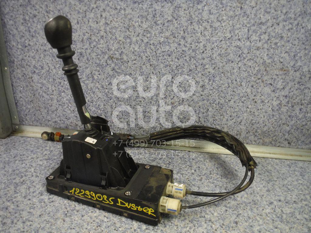

Ребят, нужен совет.
Хочу установить датчик нейтрали для сигнализации,для обхода логической нейтрали на основе геркона. Надо установить геркон неподвижно, а магнит на подвижную часть. Вот ума не приложу куда это все можно приспособить. Думал в районе кулисы все это разместить, а получается чтобы ее вскрыть, надо снять, а снимается она через низ. В общем много лишнего снимать. Мож кто подскажет, что делать?

Сообщение от RomeoBGR
на коробке посмотрите - там где тросы механизма переключения цепляются - там 2 рычага, может на них получится что прилепить. Доступ из под капота сверху, возможно придется что-то из навесного разбирать (воздухан/кожухи и т.п.)

Сообщение от HID
Неее, под капотом не хотел ставить, далековато тащить. Я хотел провод ручника разорвать герконом. Мы не ищем легких путей, будем думать.
Я просто ни разу вживую не видел весь этот механизм переключения, да и фоток найти подходящих не могу. Мож все таки в районе тонеля можно как-нибудь на трос повесить магнит. А уж геркон придумаем как закрепить.
---------- Добавлено в 13:14 ---------- Предыдущее написано было в 13:10 ----------
Наверное не получится в районе кулисы ничего поставить. Там все в этой коробке кулисы спрятано, а чтобы ее вскрыть, надо через низ снять. В общем с меньшим гемороем остается под капот, на рычаги именно с КПП.
Хренова.
Тогда как вариант если тащить из под капота, то ручник лучше рвать за панелью приборов. Так получается?

Вот кулиса, короче только под капот,без снятия и разбора ее.
