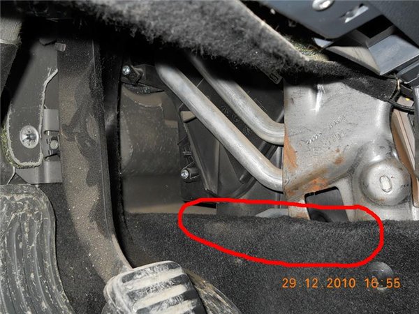

Перераспределение потока воздуха.
В Рено так стоит вентилятор, что основной поток уходит в ноги пассажиру, вот ему дырку уменьшить, около педали газа отрезать часть ковролина и сразу почувствуете доброе тепло.

Сообщение от BIg-64
Обязательно отрезать? Подвернуть не получится?
Он норовит назад вывернуться, лучше отрезать - на Логанах это первым делом было.
Сообщение от BIg-64
Я и так не мерзну, в салоне жара, как в Кабулети, правда у нас ещё ниже -5 не было. Подогрев сидений хорошо отрабатывает свою функцию.
То разговор про ноги, особенно левую. До нее воздух в заводском варианте вообще не доходит.

Сообщение от Olejman
Я Василич, надо фото чЕ резачь , чЕ подгибать?
Фото на Логановском может найду, а себе не отрезал - вспоминаю, что надо только когда уже еду
Сообщение от BIg-64
Ага! И, чЁ куда затыкать.
Вруби печку в ноги и на 4-ю скорость, руку к ногам пассажира, по потоку воздуха всё понятно. Кстати, так же и у водителя.

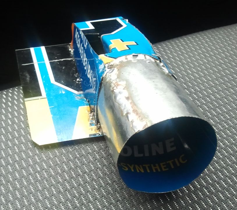

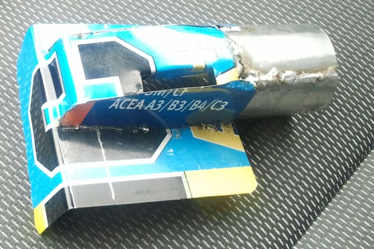

Вот аккурат между этими двумя местами  иском (ая дырка)ое место и расположено!
Сообщение от Zap
У скеллы там как-то заморочек много. Есть способ попроще???
за то классное решение "заглушки в ногах у пассажира":
[ (С) (R) skela, http://www.dusterclubs.ru/vb/showpost.php?p=213259&postcount=413 ]
на этой заглушке можно вообще в сторону пассажира "шторку" подвижную сделать - и регулировать поток от печки от "всё водителю" до "заводского" распределения.
