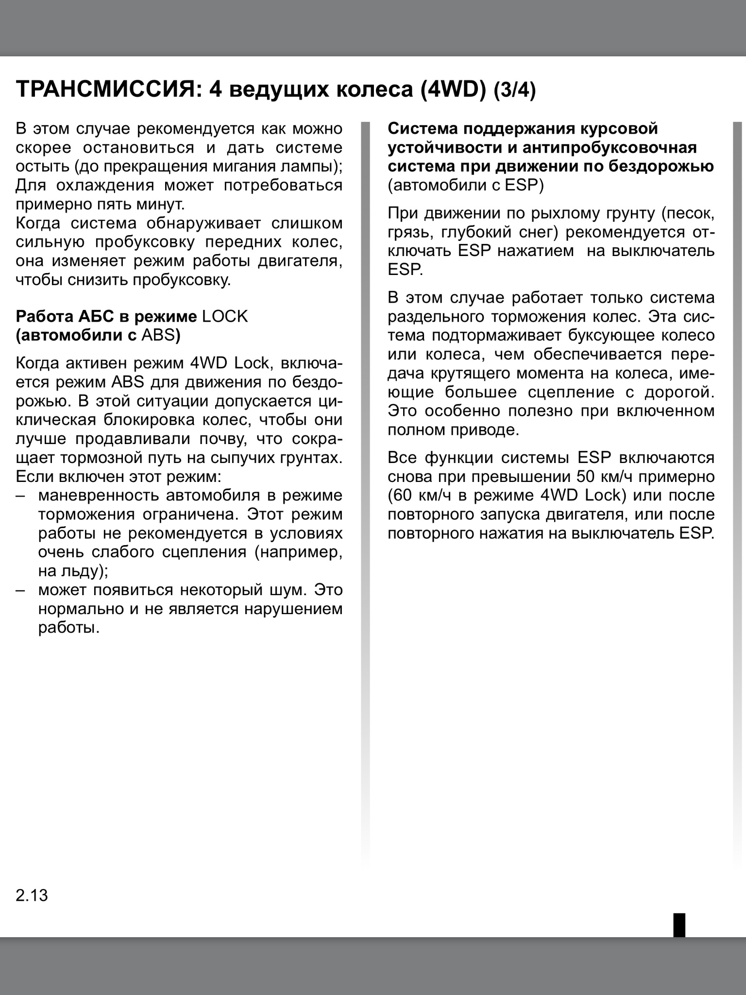

Я выше все описал , где что включается , опять теория пошла про ESP , почитайте инструкции любого авто с ESP ,что и для чего и тест драйв проведите на бездорожье, покажите оргументы и факты , и какой специалист пришел к такому выводу?
Это только теория!
Может быть только так , что муфта может перестать работать , если оторвать проводку идущей к муфте, разьем у муфты , окислятся контакты , перетрется проводка, сгорит предохранитель , отвечающий за работу муфты и т. д. Подобное .
Если есть желание , то нужно сначала пробовать , тем кто хочет установить самоблок , только практика может показать результат .
И что касается переднего самоблока , на ВАЗах от 9 и 10 семейства народ вставляет самоблок и пользуется и видео выставляет на ютубе , так почему же на форуме одноклубников ,постоянно ведуться споры , не проще ли начать пробовать?

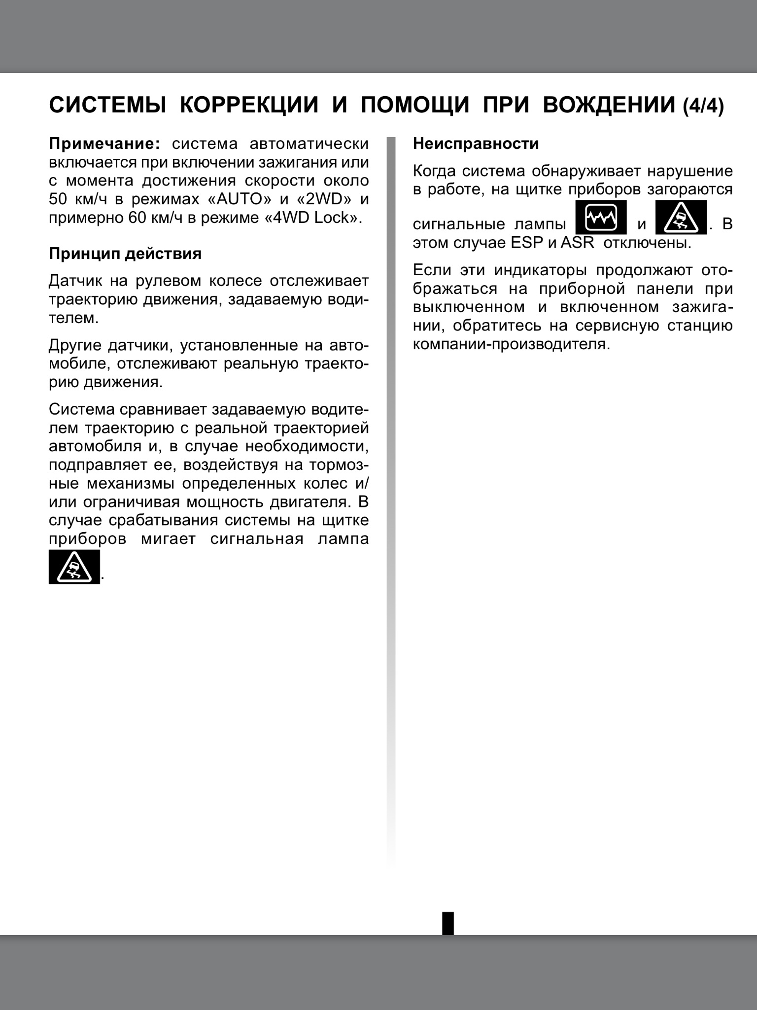

На дастаре ASR не отключается вместе с отключением ESP! Читайте инструкцию. А я это прочувствовал.
Диагоналку ловил... В режиме Авто машинка ехать не желает (без фанатизма), как с включенной системой ESP, так и с выключенной. А вот при включение режима Lock - машинка поехала.(ESP была отключена) По моим размышлениям, наверное, была не явная диагоналка.
ESP - система курсовой устойчивости... ESP не эмитирует блокировку дифференциала, а направляет корпус автомобиля, в сторону движения, путем притормаживания одного из колес (а так же душит двигатель, но это не всегда, а при избытке оборотов).
ASR - противобуксовочная система... ASR кратковременно (как ABS строчит) притормаживает колесо оси, на которое приходится, ~100% крутящиго момента. IMHO что дает маленький процент (~5-10%) крут.момента на противоположное колесо оси.
Так что губу не раскатывайте... Если хотите кататься по ховнам, то самоблок диф. вам в лапы.
И я, все таки, сомневаюсь в совместимости такого самоблока с ESP. Опять же IMHO!

Читайте инструкцию про ESP и давайте не будем об этом.
Тема про самоблок

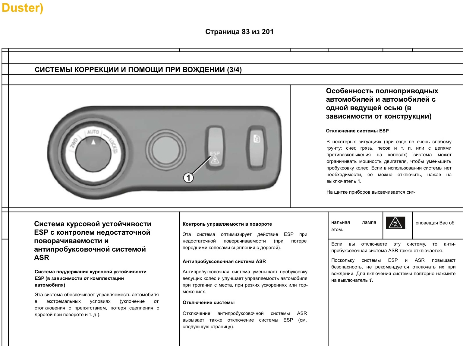

Regas, страница 2.13 тоже интересная и там написано что в случае отключения ESP имитация блокировки всё равно будет работать, но повторюсь самоблок уровнем выше чем имитация.
Я еще раньше и об этом тоже писал и как пользоваться системой , где что включать

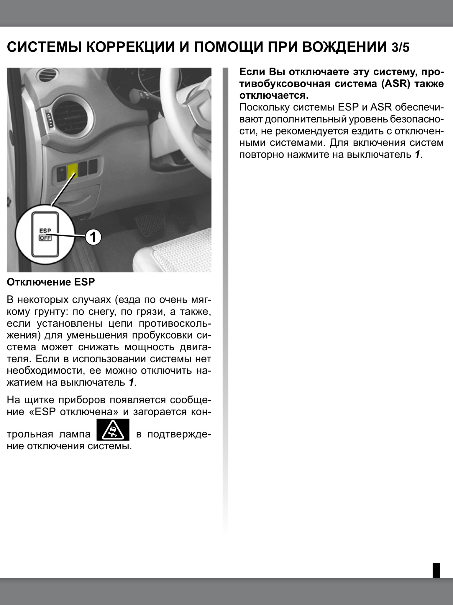

И еше написано, где ее выключать! А так же прочитайте мои сообщения.ранее!
Но тему , это дальше писанины не продвинет , Я думаю мы уже достаточно обсасали ESP в теме самоблока , может будем обсуждать как нам договориться об изделии и установки , для тех кто хочет попробовать и желающих установить.

Добавлю еще раз : 1 ESP удерживает авто в поворотах , обеспечивает курсовую устойчивость авто
2 ASR система от увода авто в сторону , на скользкой дороге по прямой и при резком старте.
3 ABS осуществляет разовую блокировку колес ,и делает она лучше всего с режимом ЛОК.
Запомните блокировку частичную осуществляет ABS и ни что другое,читайте внимательней инструкции и трестируйте авто , не нужно выдумывать , ESP и ASR ни какой имитации блокировки на бездорожье не имеет , эта система на бездорожье должна быть отключена!
Где вы желающие устанавливать самоблок?
ASR -это АНТИПРОБУКСОВОЧНАЯ СИСТЕМА.

Сообщение от Regas
Да ладно! А руководство по Дастеру говорит, что в режиме Лок АБС наоборот загрубляется, не сразу включаясь в работу.

Сообщение от Regas Посмотреть сообщение
Да добавляй хоть десять раз.
1.ESP- система стабилизации автомобиля, включает(состоит из) в себя набор функций и систем: ABS ASR EBD и т.д.
2.ASR- антипробуксовочная система, так же включает в себя ABS, при торможении работает как антиблокировочная система, а при движении как антипробуксовочная. Она управляет тормозами ведущих колес и может уменьшать крутящий момент двигателя.
3. ABS- анти блокировочная система, она не может осуществлять ни каких блокировок, наоборот она им препятствует(при торможении),все.
Запомните это и не надо ни чего от себя выдумывать.
В режиме Lock при отключении ESP активным остается только раздельное торможение колес.
