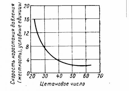

почему цетановое число 50 - предел для совершенства?
Цетановое число 50 не предел для совершенства, это предел после которого дальнейшее повышение уже не оказывает такого значительного эффекта.
С повышением цетанового числа дизельного топлива уменьшается период задержки самовоспламенения и работа двигателя улучшается. Однако при увеличении цетанового числа выше 50 период задержки самовоспламенения сокращается незначительно
почему на топливе с числом 53 мы наблюдаем и меньший расход и более мягкое звучание нашего двигателя?
(но все таки сокращается, и позволяет еще немного смягчить и сэкономить). Дизельные фракции прямой перегонки парафинистых нефтей имеют высокие цетановые числа, сгорают в дизеле плавно, без стуков и являются хорошим топливом для быстроходных дизелей. На рисунке показана закономерность изменения скорости нарастания давления в цилиндре двигателя в зависимости от величины цетанового числа применяемого топлива. Эти данные показывают, что увеличение цетанового числа выше 50 не вызывает заметного улучшения работы двигателя.
Повышение цетанового числа дизельного топлива только улучшает характер сгорания и работу двигателя, однако
Почему не стоит использовать дизтопливо с числом 62?
применение топлива с очень высоким цетановым числом вызывает дымление двигателя и увеличение расхода топлива. Это объясняется тем, что в состав такого топлива входят углеводороды, которые до начала самовоспламенения при высоких температурах в цилиндре двигателя подвергаются крекингу, одним из продуктов которого является углерод, не успевающий сгореть в двигателе.

Разные виды(углеводородов) нефти используются для производства топлива с разным цетановым числом и сезонностью применения.
Моноалкинобензолы - из них получается топливо со слишком высоким цетановым числом, моноалкиннафталины - менее высокое ЦЧ и т.д. Так как нефть добывается разная, а использоватьее надо всю.
Поэтому у топлива с ЦЧ выше 55 (см. рис выше) уже не изменяется период задержки воспламенения, а негативные факторы, пусть и не такие явные, имеют место быть, поэтому его использование не имеет ни какого смысла.

3.Данные показывают, что использовать топливо с ЦЧ выше 55 уже не имеет ни какого смысла и эффект от его использования(ЦЧ 55), например при сравнении с топливом ЦЧ 50, менее заметен чем, например эффект от использования того же топлива с ЦЧ 50 по сравнению с использованием топлива с ЦЧ, например 45 или 48, только и всего и нигде я не сказал, что эффекта после 50 вообще нет.
