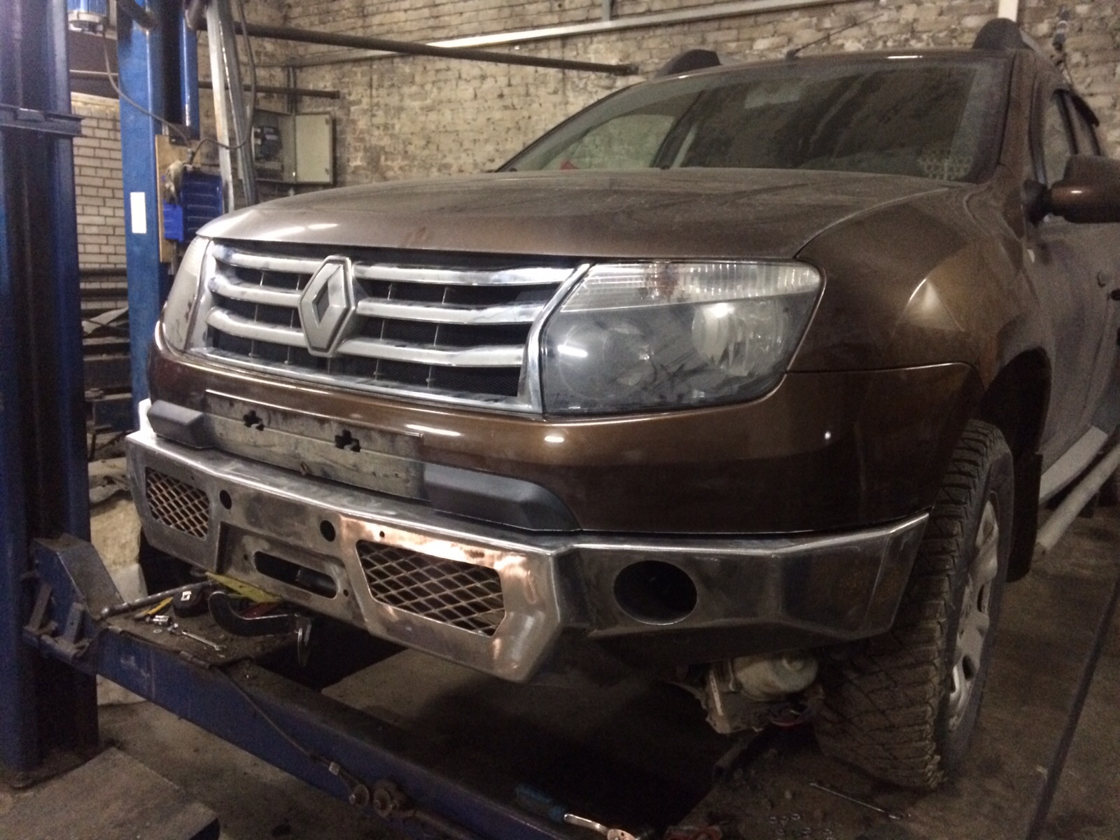

А пока вот фоточка
Дизелек, пузяка в броне.

xalava, а снизу что будет?

Неизвестно пока. Как то должно состыковаться с защитой картера двигателя. Я хочу стыковку со штатной защитой. Но замеры были сделаны по увеличенной патриотовской защите. Наверно что то будут городить кустарно. Щели между бампером и защитой не должно быть полюбому

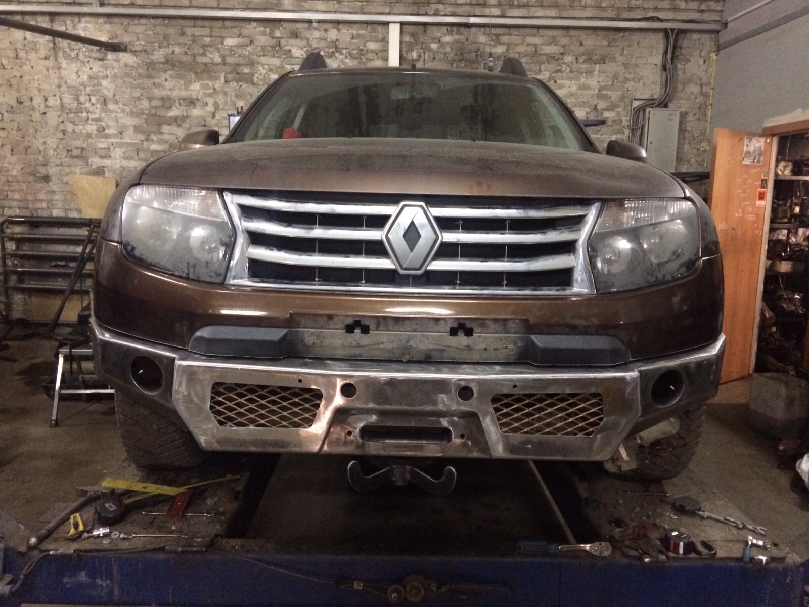

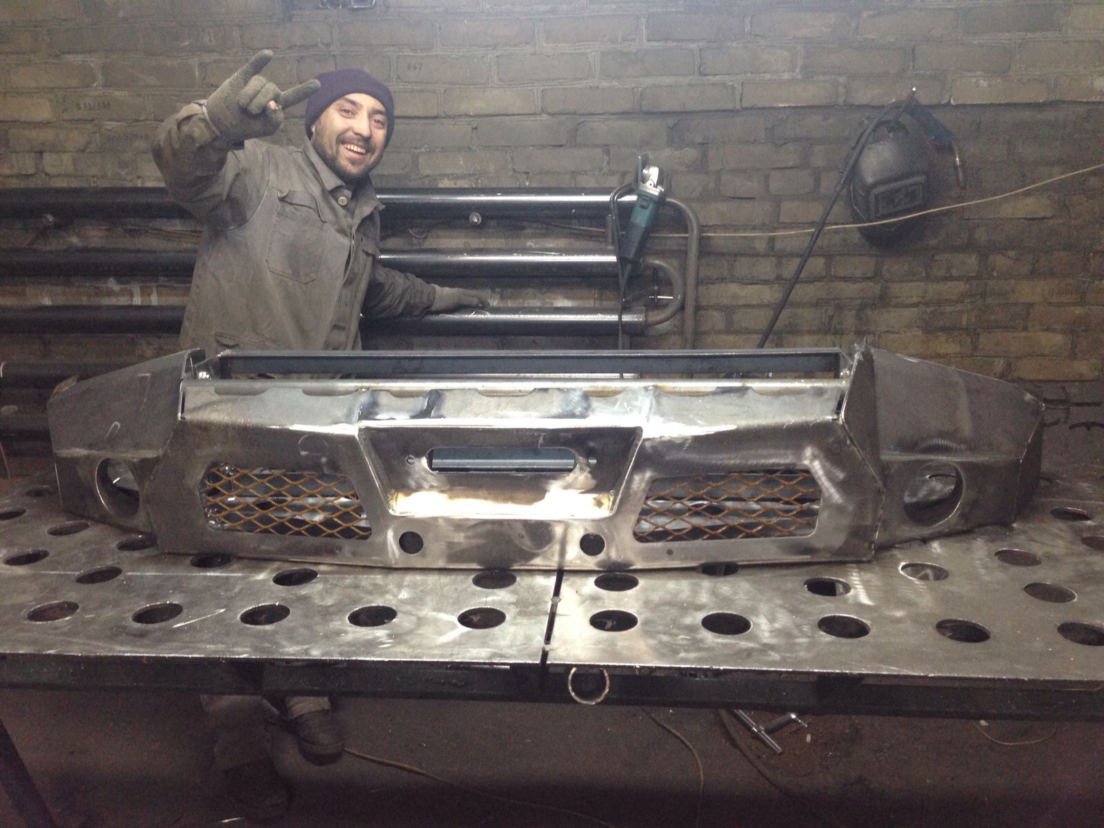

Уже что-то вырисовывается.

xalava, крысатааааа
попросите потом перед окончательной установкой взвесить весь бампер

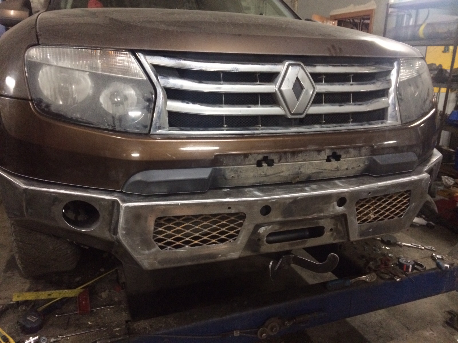

уже поставили. вес неизвестен. но буду снимать чтоб лебедку вкорячить. из минусов , передний свес стал хуже потому что бампер вперёд выступает, и буксировачная проушина наверно внутри, но есть две петли внизу между защитой и новым бампером. Фото нет пока , потому что темно. Завтра на эстакаду поеду проверить их работу.
скорее всего отрезали... по крайней мере при установке заднего отрезали...

Красииивай! А вот свес - эт плохо, потому как свес - наше фсе. Просветите убогого: как ТО с силовиком пройти можно, если официально, ессно?

Но есть и плюс телевизор не резали. Лебёдка будет ниже. Вот поэтому и свес уменьшился..

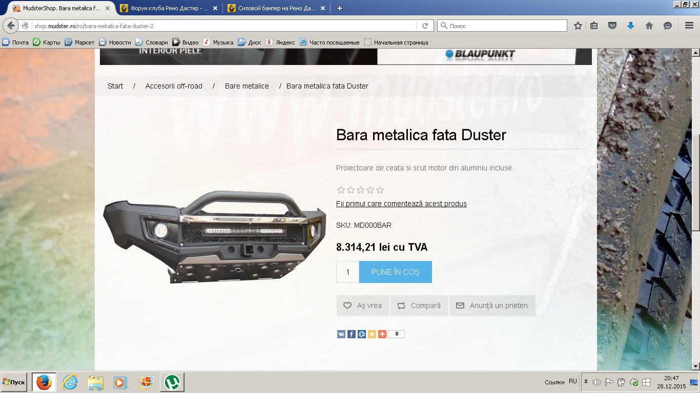

А мне вот такой хочется. Только цена примерно 2000 зеленых.
