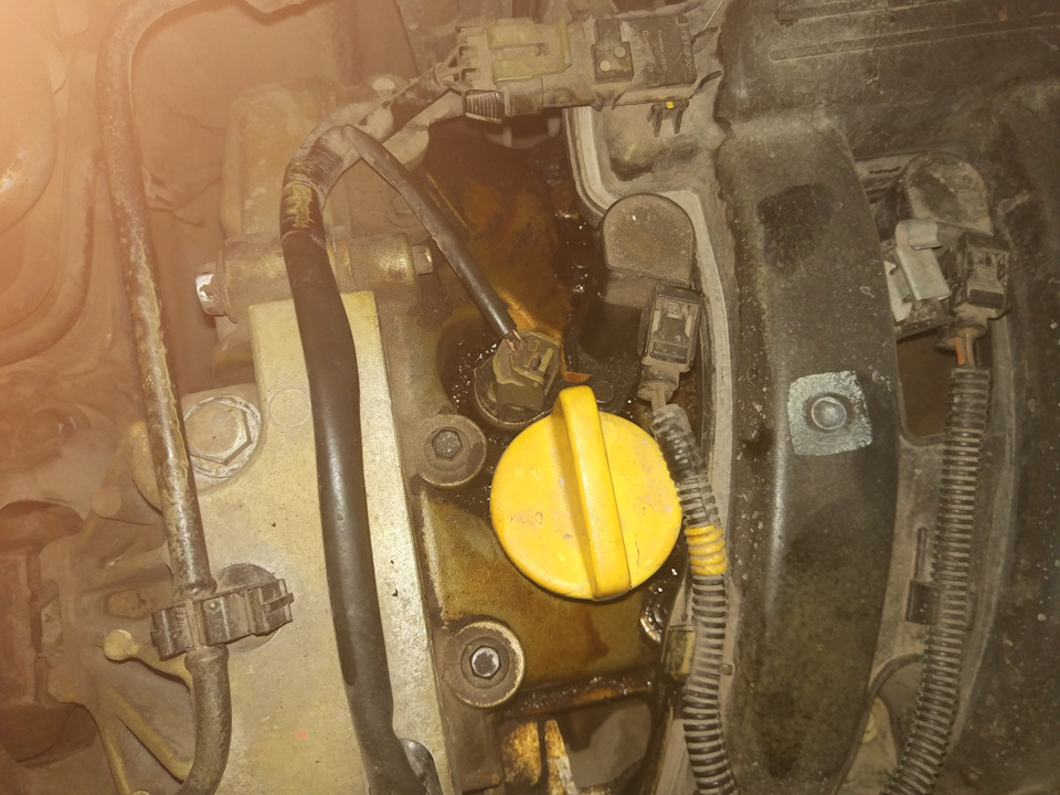

Привет коллеги! Замаслилась крышка головки с левой стороны (со стороны ремней). На СТО сказали, течь из-под датчика ваноса. Резиновые кольца отдельно не поставляются, надо брать датчик в сборе. Кто сталкивался, правду режут официалы или есть альтернативный вариант?

Бывалый, Вы про сальник датчика фазорегулятора говорите??? Если да, то вот номер оригинала сальника 8200162970, а вот полный аналог 20030493B

Честно сказать не знаю что такое ВАНОСЫ, может и это. Официалы написали "течь сальника датчика управления ВАНОСАМИ. Первый раз слышу.

Бывалый, такая картинка под капотом?

Вот для ознакомления конструкции. https://youtu.be/7RNyvfL45zQ

Да, только масла побольше
---------- Добавлено в 00:32 ---------- Предыдущее написано было в 00:21 ----------
На видео другие номера сальников, не те что постом выше указывались. Где истина?

Заказал сальник, привезли тот, что на видео ххххх385. Выдернуть старый оказалось очень нелегко, но удалось. Обидно, что сальник оказался в отличном состоянии. Течь была из-за того, что датчик прослаблен в корпусе (проворачивался в нем град на 30 без труда). Замазал герметиком, поставил свежий сальник, посмотрим, если будет течь, придется обжимать корпус как-то. Поскольку новый датчик Оччень недешев.
