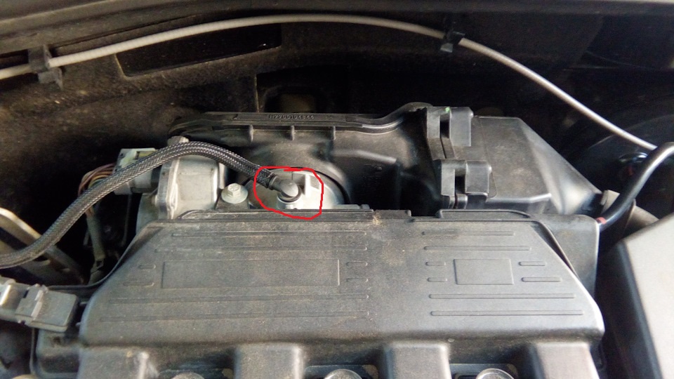

ipkzhzav, была похожая ситуация, обороты плавали и самопроизвольно зависали повышенные.
На сервисе и дросель мыли ,и ошибки сбрасывали , ничего не помогало.
Обратил их внимание что трубка сверху дроселя при шевелении болтается и обороты проваливаются. Оказалось , что нет уплотнительного кольца, подмотали фумкой , прошло пол года ,ни разу больше не было проблем с оборотами.

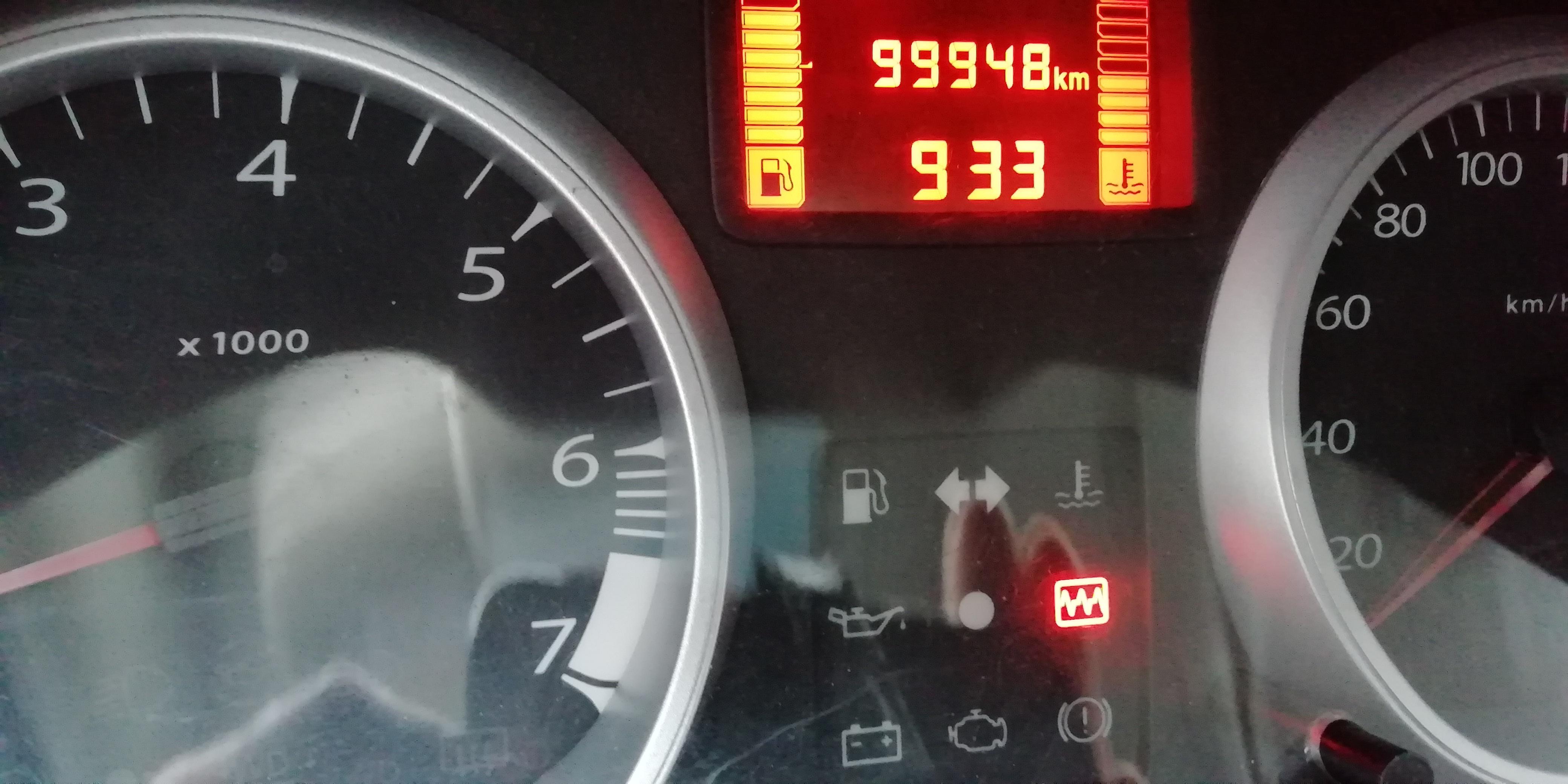

Добрый день уважаемые дастероводы!!!!!!!!!! Помогите с проблемой,сегодня кое как доехал до дома,завел прогрел,все нормально.Двигаюсь в сторону дома..На светофоре увидел,как обороты стали "плавать" до 3000 ..Остановился,заглушил,завел по новой,вроде первые три-четыре секунды все нормально,а потом опять все также..Доехал,заглушил.Завожу,а там уже такая проблемка на табло,загорелся значок
спирали нагрева что ли..Заглушил и вот думаю,как и что это??? Помогите с решением проблемы!!!!!!! Да забыл указать,двигатель 1.6,4#4,102л.с.,2014 г.в..

Сообщение от Алексей 68
Считывание ошибки (по пиле) кардинально ускоряет поиск неисправностей.

Сообщений: 2
Время онлайн: 4 ч. 21 мин. 57 сек.
: 0
Был(а): 04 мар 2021 09:09
Адрес: Уфа
Автомобиль: Рено Дастер,2014г.в., 1,6...
Re: Плавают обороты двигателя.
Пробовали вчера,никаких ошибок.."пила" пропала,обороты гуляют
