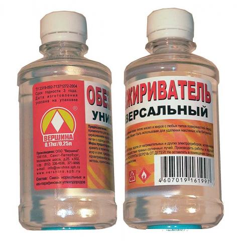

А просто "технический спирт" пропанол, подойдет для обезжиривания или все таки лучше именно обезжириватель купить?
Я думаю проблем купить такой обезжириватель не будет. Купил и не жалел при обезжиривании, пробирки тоже впритирку хватило бы.

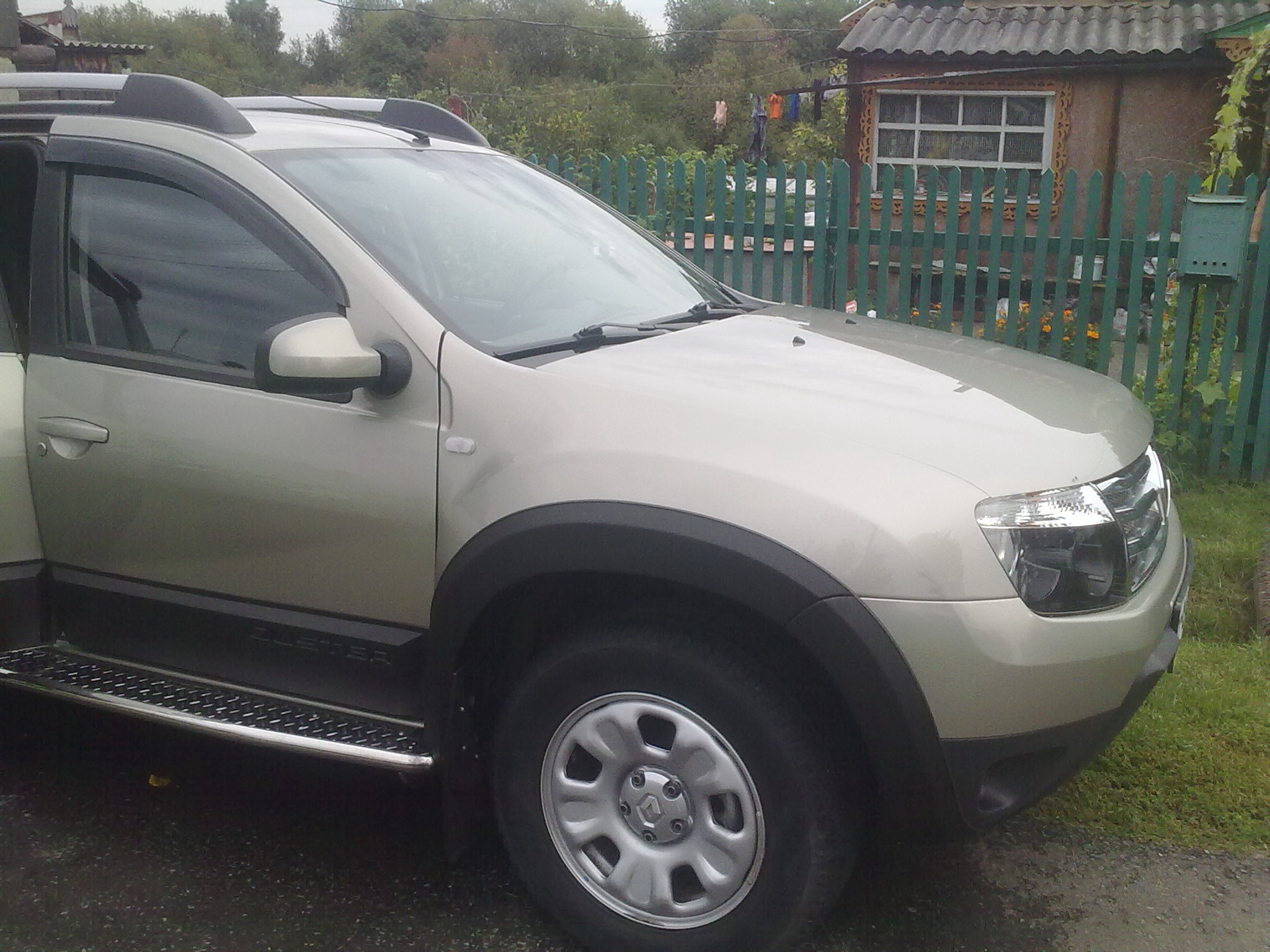

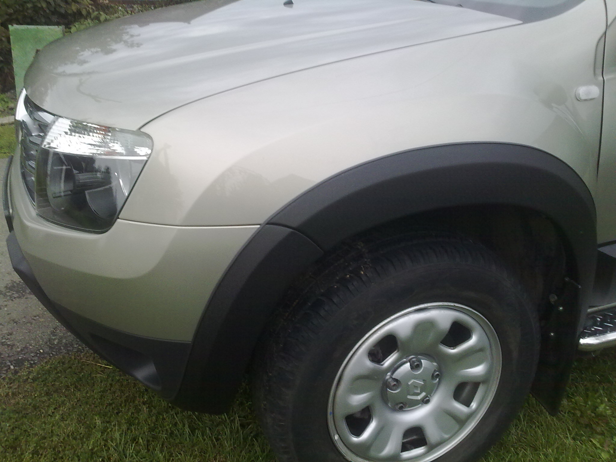

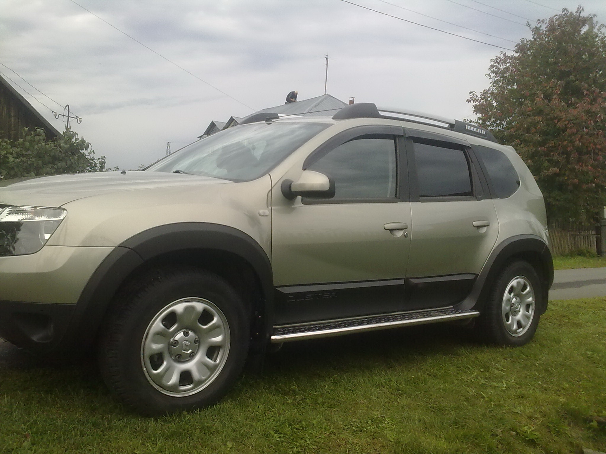

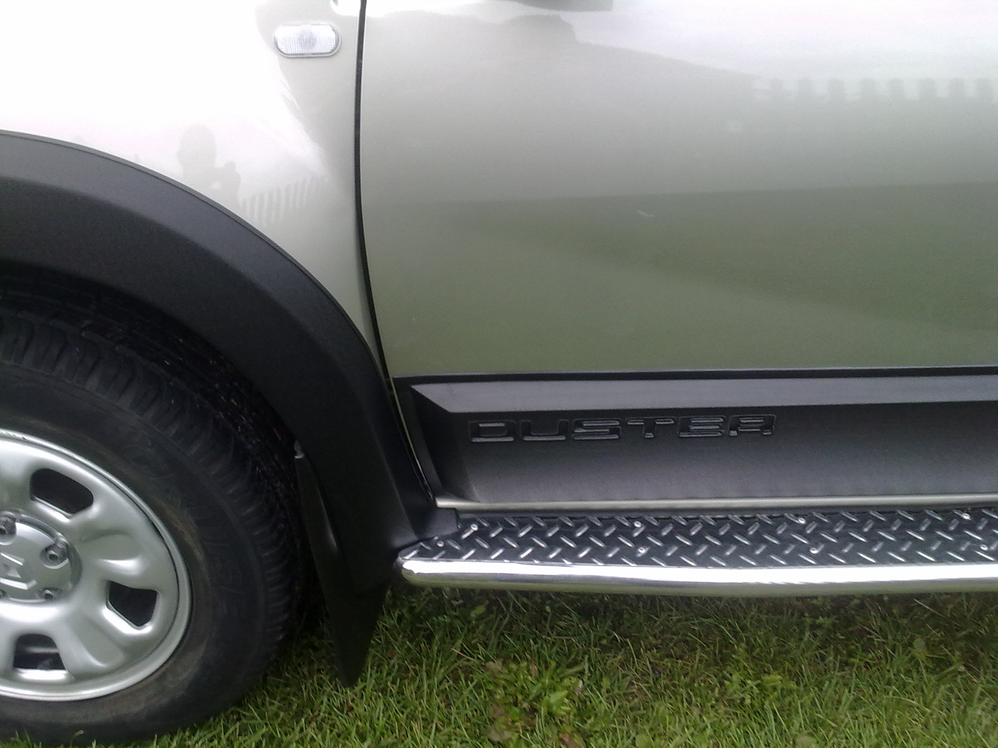

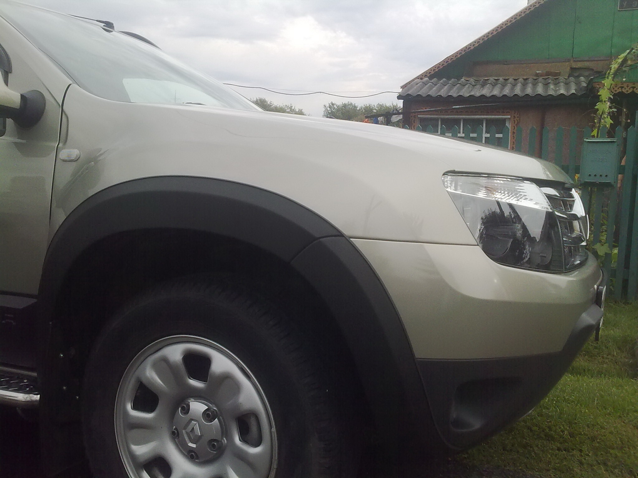

Спасибо Карт163, расширители(дубль2-перед) приехали 4-ого сентября, вчера-сегодня поменял передние правый и левый. Опасения что задние от передних будут отличатся оправдались, за год немного выцвели. Но не беда, восстановитель рулит, сравнял цвет(кстати рекомендую, тем кто жалуется на белёсые оттенки, чернит на ура).
Зазоры между половинками расширителей выставились великолепно, правда ушел почти весь баллон, а то некоторые экономят, а потом жалуются на ступеньку, но у меня второй раз и всё отлично. Руку уже набил, могу профессионально заниматься установкой пластикового обвеса.
З.Ы. Какое то дежавю, год назад так же ставил и на том же месте, даже фотки чем то схожи, осень, травка, фон.

WolfAlex, спасибо, так и поступил. Купил в Метрике подобную, пол литровую бутылочку обезжиривателя, тщательно им все протирал. Потом поверх слегка, рекомендованным из пробирки. В итоге обезжириватель остался сантиметр в пробирке. Праймер для 3-М скотча остался четверть пробирки, хоть и не жалел. Вот за праймер для стекольного клея переживал, но сколько зажал на первую арку, протирая не совсем основательно, с пробелами, именно столько и осталось

Вот и собрал все в конце концов, установил резинки на место. Не успел только брызговики задние прикрутить. Судя по всему, по причине природной жопорукости, не совладал с зазорами и выставлением в плоскостях, но все равно лучше чем без расширителей
Это ФАКТ, но не факт что именно вашей, а не сборщиков гАвтоФрамоса

Да не, подошел бы более осознано, то и прокладки-времянки под зазор между частями накладок сделал бы, чтобы везде одинаково было и герметика побольше и на нем покрутил бы, чтобы выставить идеально перед фиксацией. На самом деле посбивал вероятно на этапе фиксации скотчем бумажным. Места в гараже мало, не отойти рассмотреть. А так, ребятам из Карт спасибо за сам продукт и видеоматериалы по установке. Там кстати на выставлении зазоров акцентировано внимание было.
На работе посмотрели, говорят кто не ставил сам и внимания не обратит

mayorvs, конечно не надо было жалеть герметика. Я зазоры закреплял полосками скотча крест-накрест, получилось 2-3 слоя, пластик подвержен тепловому расширению, в гараже тепло-зазор меньше, на улице холодней, щель шире. Ещё как мне показалось, повторю ещё раз, ПОКАЗАЛОСЬ, герметик маленько как бы ужимает-натягивает пластик.
