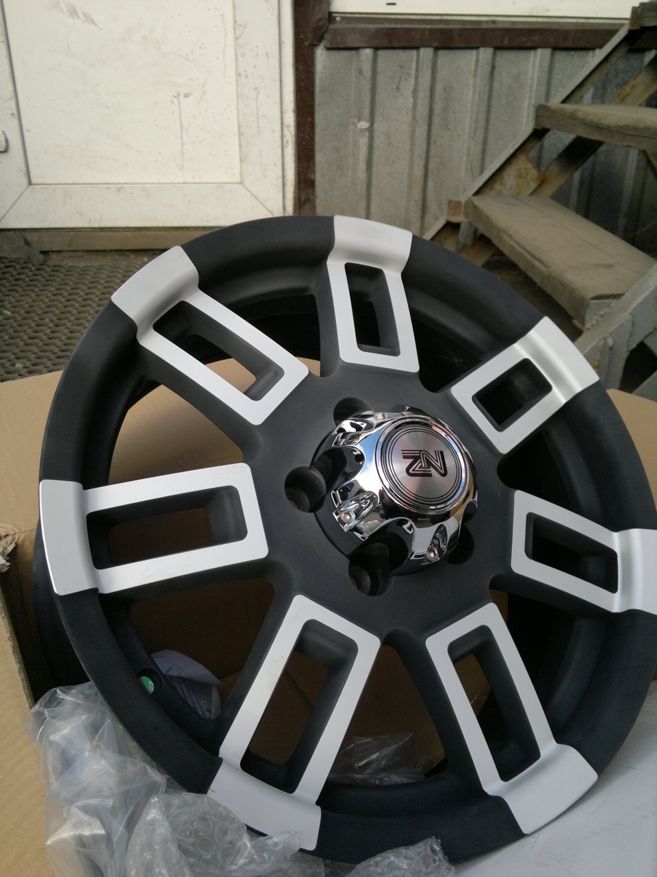

Решил на лето взять новые диски. Но хочу серьезные найти, как для реальных бездоров, чтобы в центре выступающая ступица была. Вот только сверловка у дастеров неболшьшая, все перерыл ничего подходящего не нашел. Может кто-то видел подобные или ставил, поделитесь маркой дисков. Чтобы было понятно, прикладываю фото дисков, которые хочу. На Шниву, Патриот, Ховер кстати такие встанут отлично.

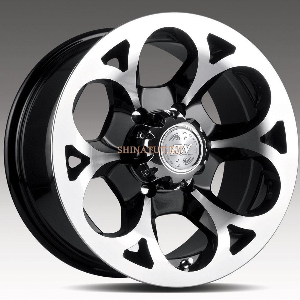

Сообщение от St_Michael Посмотреть сообщение
Такие диски будут с очень маленьким вылетом , ET ближе к нулю : ET 20, ET 10, ET 0, ET -10, ET -20 ! У дастера штатный вылет ET 50 , сильно наружу торчать будут такие диски как на фото
В инете тоже не нашел дисков которые по всем параметрам кроме вылета подходят на дастер , только сверловка под болты подходящая и радиус, а остальные параметры очень сильно отличаются от штатных да и ценник на такие диски кусается !
Пару примеров :
Диск литой LF Works Dick LF 087 8.0X15/5X114.3 ET - 15 d84 (https://4x4go.ru/collection/diski/pr...yornyy-matovyy)
ProComp PCW 1089 16x8 ; 5x114.3 ET 0 (http://www.extremetyre.ru/product.htm?id=dj0246)
OFF-ROAD Wheels BL Classic 16x8 ; 5x114.3 ET -19 (http://www.extremetyre.ru/product.htm?id=dj0029)

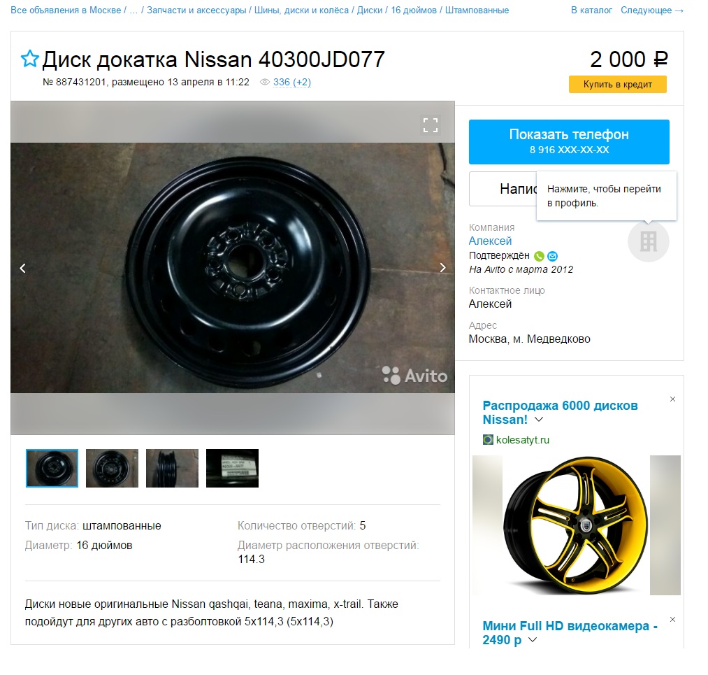

поставил ГБО и теперь нет места запаске. кто подскажет может где найти докатку на Дастера.без неё как то в поездках за грибами хреновато себя чувствуешь(особо когда видишьт по бокам дороги стоят дастики и меняют колеса на запаску. не смог найти .где спросить.

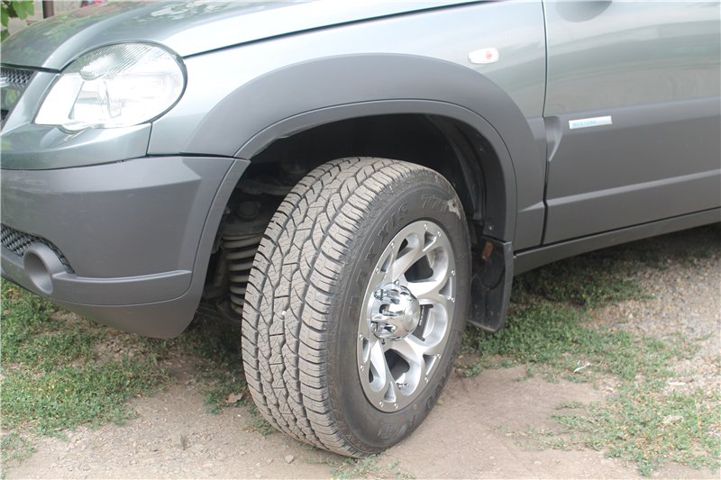

Я тут полистал бортжурналы на драйве, нашел интересные диски, которые на дастер некоторые ставили, выкладываю фото. Размер кстати 6.5x16 5*114.3 Dia 73.1 ET45. Не сильно от штатного отличается, думаю нормально встанут.

Сообщение от piter Посмотреть сообщение
Ну и покрышка 145/90 R16
