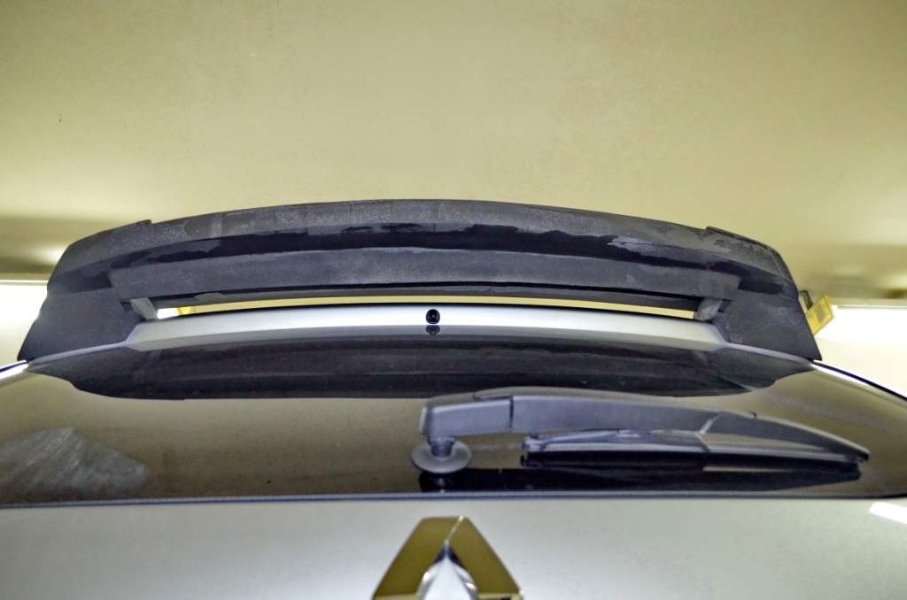

Сделайте еще пожалуйста фото спойлера снизу (прямо по направлению от дворника) и спереди (вдоль крыши). Хочется увидеть "вход" воздуха и "выход".

Вот

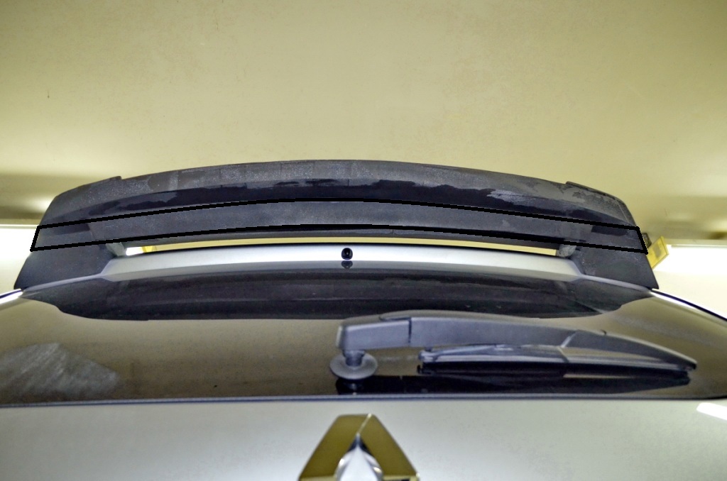

По фото (плюс рисунок) все равно не все понятно, но попробуем порассуждать...
Допустим, что весь спойлер состоит как-бы из трех частей: узлы крепления к двери багажника, само крыло и направляющая потока воздуха вниз.
Я вижу, что крыло чуть приспущено вниз относительно верхнего края узлов крепления. Я бы крыло приподнял вверх в один уровень с узлами крепления (по фото - это почти сантиметр) и сделал передний край крыла как можно более узким - это увеличило бы щель забора воздуха (на картинке зеленой линией).
"Задний" край крыла сделать не одной толщины, а сужающийся и удлинить его. Что-бы при открывании задней двери спойлер не упирался в антенну (если достает до нее), сделать форму спойлера фигурную (попробую вставить фото из интернета).
Направляющую потока воздуха по длине сделать не равную щели, а во весь спойлер, т.к. создается излишняя "многослойность" конструкции и что-бы избавиться от "ступенчатости" - направляющую "сдвинуть" ближе к стеклу двери (тем самым уменьшить щель на выходе воздушного потока и как следствие увеличить скорость самого потока воздуха) и соединить в одну линию с сужающимся крылом.
Написал сумбурно, но надеюсь более-менее понятно.

Я вижу, что крыло чуть приспущено вниз относительно верхнего края узлов крепления.Я бы крыло приподнял вверх в один уровень с узлами крепления (по фото - это почти сантиметр)
как идёт крышка багажника так и её повторяет спойлер на определённом удалении. Основа к краям опускается, спойлер тоже. Самая верхняя точка в середине. Если его приподнимать он будет смотреться слишком задранным вверх.
Заужать передний край спойлера будем, но не много. Деталь будет производиться из ППУ - серцевина и тонкий слой 2-3мм слой вокруг пены пластика. Тонкие места могут быть хрупкими, поэтому тоньше 1см будем стараться таких мест не делать.(1)
Слишком длинный будет(3), сбоку в профиль будет слишком большим смотреться, мы от первоначального варианта поменяли срез на обратный по сути убрали совсем немного и он стал смотреться уже лучше, а если его удлинять - будет не хорошо.
ничего хорошего из этого не выйдет, собрать деталь из хороших отдельных элементов не получится, то что смотрится хорошо на одном совсем по другому будет смотреться на другом.
Многослойность сделана специально чтобы толщина спойлера (раз уж она вынужденная (без неё никуда)) не казалась монолитной если убрать ступеньку это будет реально толстый спойлер, а тут ступенька обманывает глаз и деталь не воспринимается такой толстой.(4)
то что воздуху сделать направление - это одно, а если его попытаться зажать могут начаться проблемы - увеличенная нагрузка на деталь, как вариант может появиться свист
тоже тонкое место получится (2)
