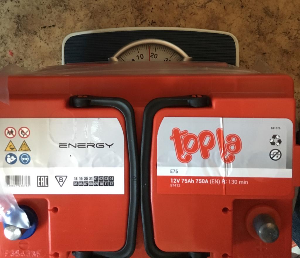

У меня тоже такой аккум с конца октября 2012 года , пока крутит, правда за последнюю неделю немного хуже стал стартер крутить хоть и режим эксплуатации авто не изменился .
С собой вожу аварийный аккум на случай если родной откажет, спортивный интерес - сколько родной протянет ))

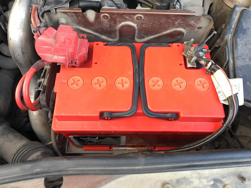

Вот и скончался родной аккум честно прослужив 6 лет и 7 месяцев (с конца октября 2012 по 10 июня 2019, пробег 122900 км) !
Умер не совсем внезапно : последние полтора года заметно хуже стал крутить, но зиму пережил, последние 2 недели ещё хуже стал крутить, а сегодня на разок хватило чтобы завестись , а после 10 часов стоянки не смог завести двиг. хоть глаз на аккуме всё ещё светится зелёным.
Несколько месяцев возил с собой новый аккум TOPLA который сразу и установил взамен штатного. Немного не подходит газоотводная трубка, но приспособить можно !

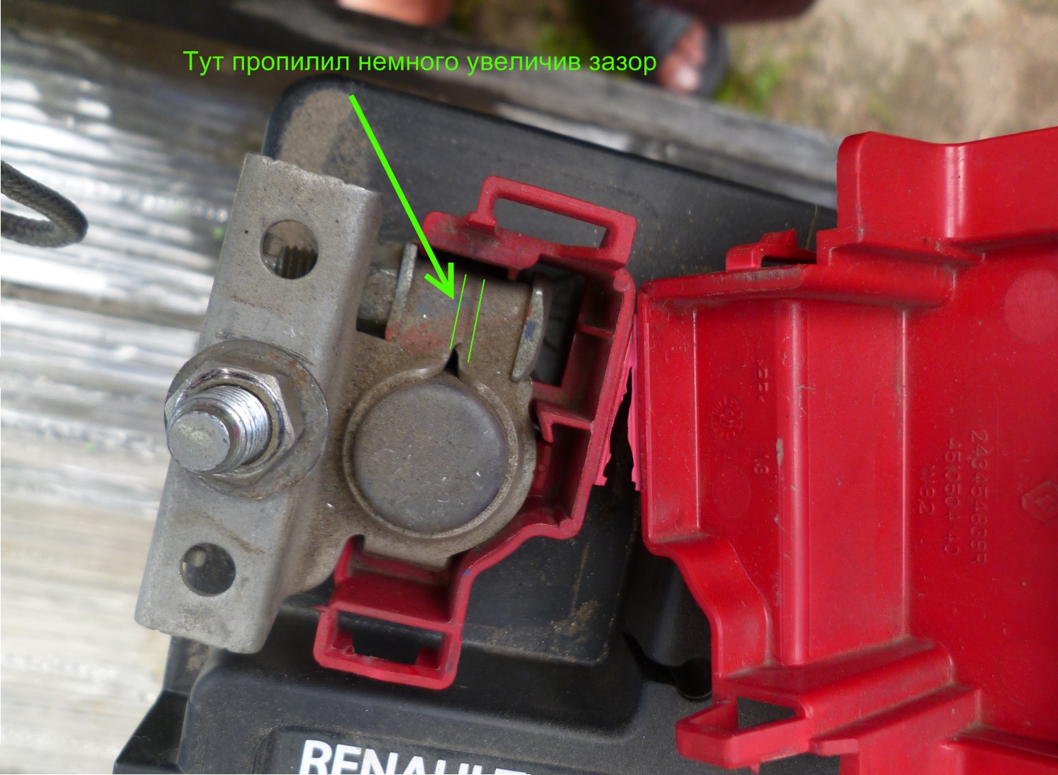

Минусовая нормально зажимается, рукой не сдёрнуть клемму, а вот плюсовая действительно немного тоньше, как не затягивал но рукой можно снять клемму, решил допилить ..
Снял клемму, зажал в тиски и немного увеличил зазор балгаркой в том месте где стоит стягивающий болт, болт естественно вынул прежде чем пилить .
Теперь клемму можно и на новом аккуме нормально затянуть и к родному подходит

У японских клеммы совсем тонкие, а тут совсем чуть чуть тоньше плюсовая оказалась (( У меня плюсовая держалась, но как то не основательно, рукой мог повернуть в отличии от минусовой !
