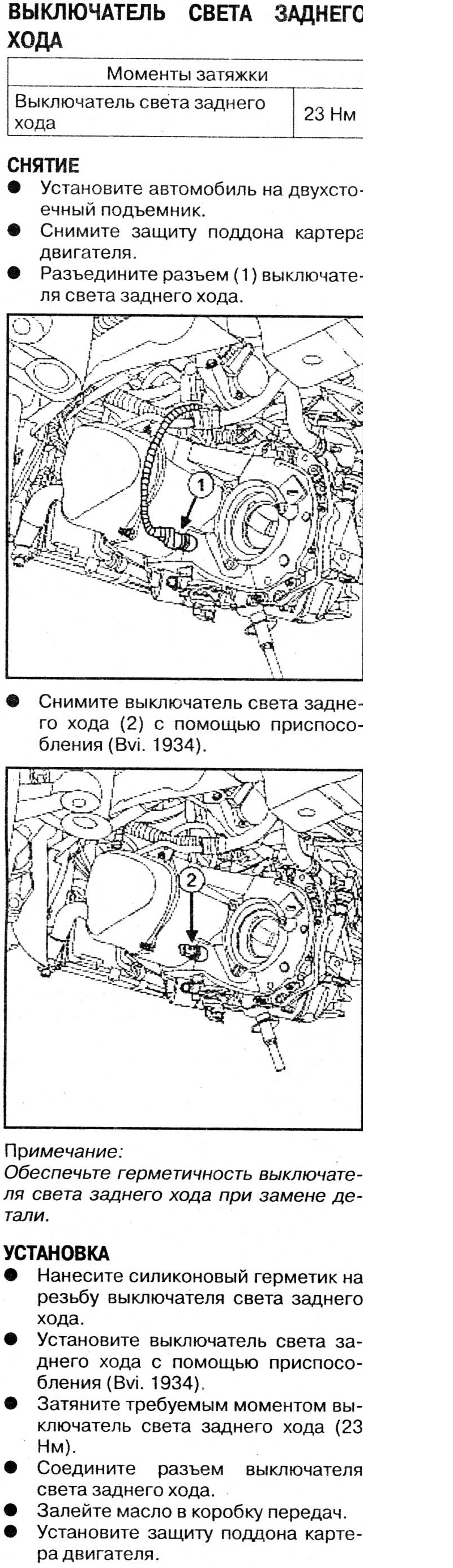

Вчера вечером обнаружил, что при включении заднего хода не горит лампа заднего хода, но если рычаг КПП при включенном заднем ходе пошатать влево вправо, то иногда лампа начинает подмигивать, а иногда вообще не горит.
У кого-то такое было? Где глядеть. С гарантией связываться не хочется, времени нету туда ездить.

dimaxa, надо искать так называемую "лягушку", датчик вкл фонарей заднего хода, должен стоять на коробке передач.... просмотри на коробке где подходят проводки...

Это я и так в курсе, а вот где её место расположения, вот в чём вопрос.

dimaxa, ну посмотри сам куда проводки подходят, я сам не смотрел где она находится

из документации
