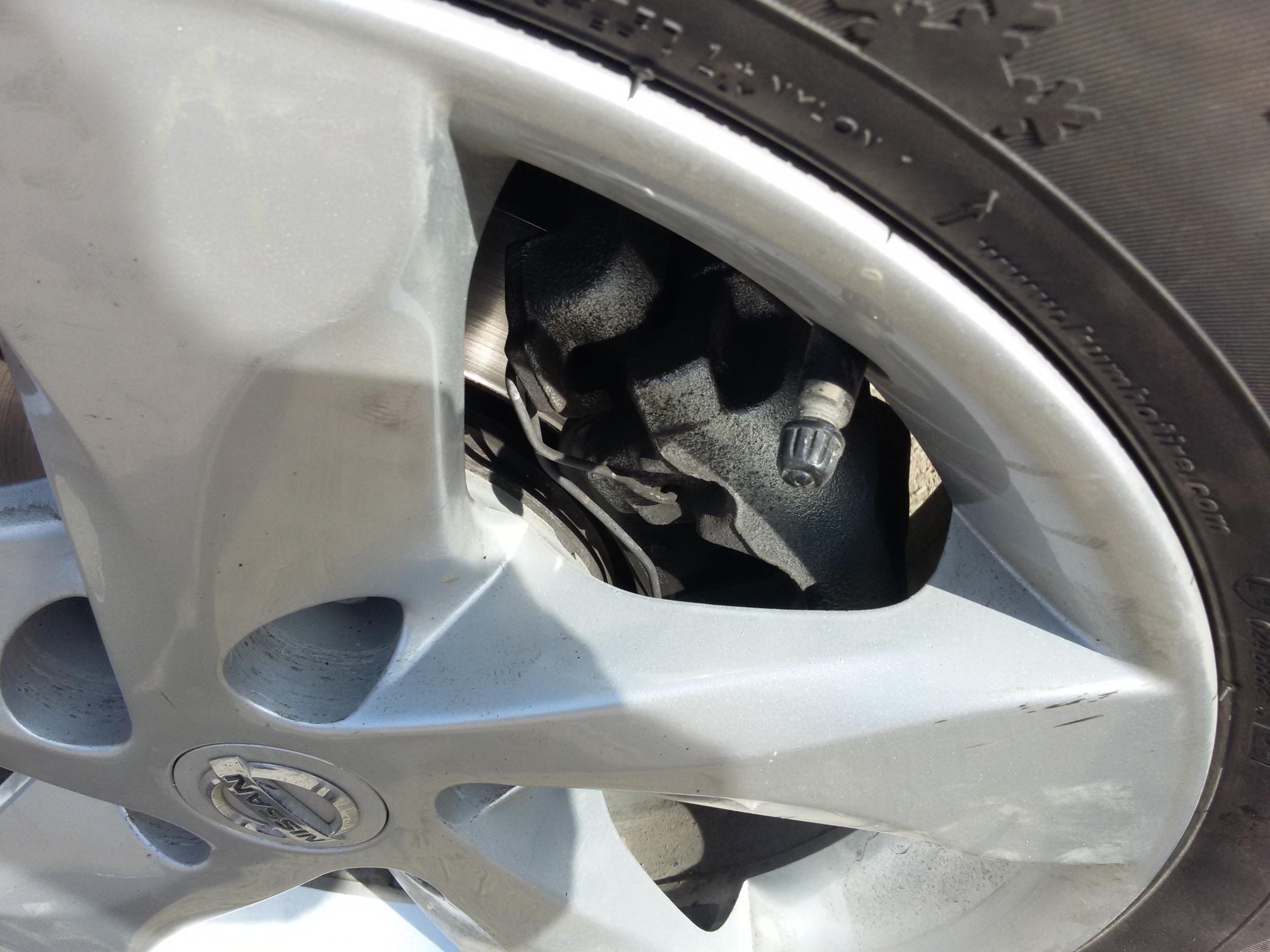

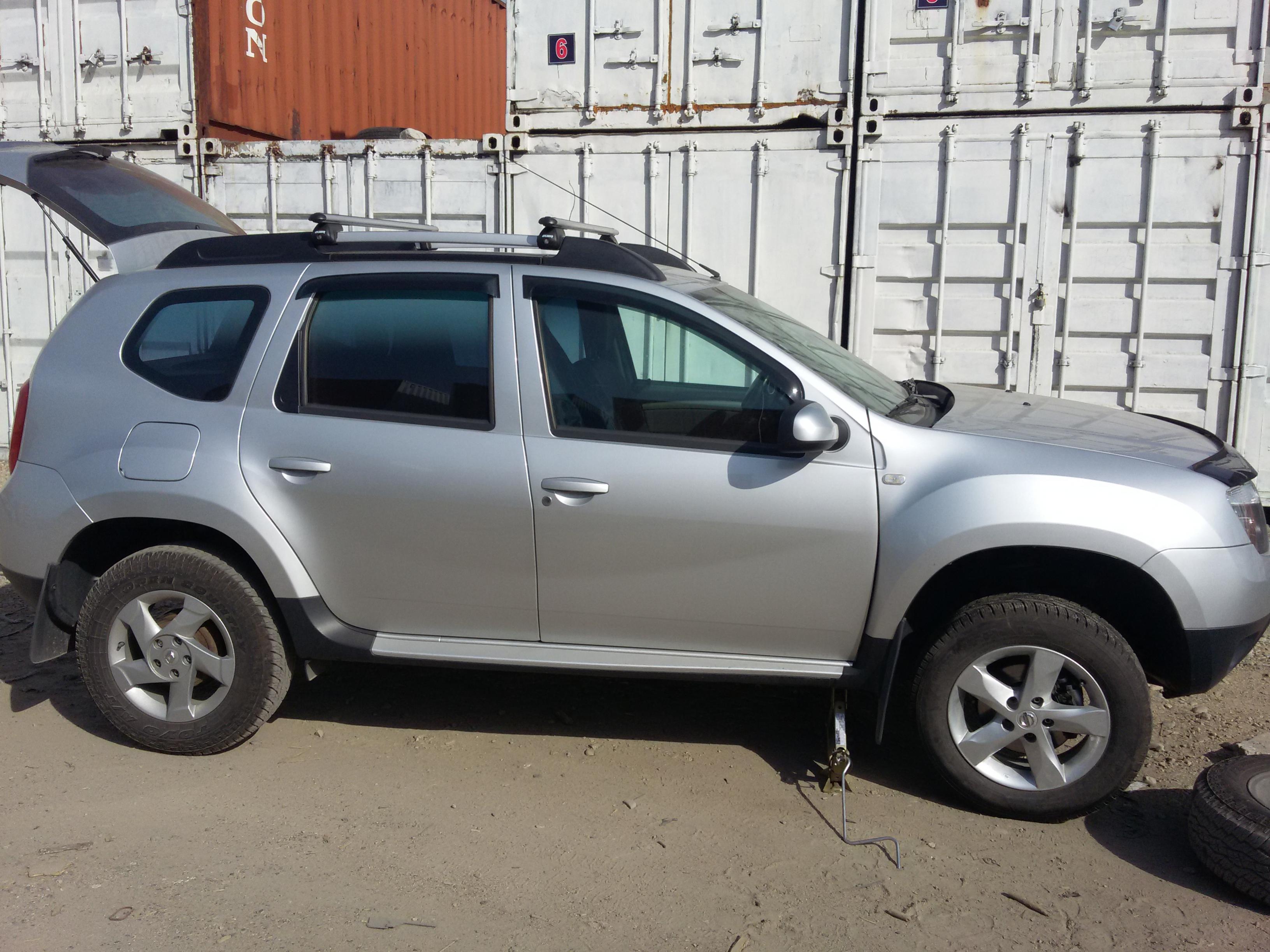

взамен украденной реплики взял на зиму б.у. оригинальные диски от Ниссан Кашкай. По характеристикам только вылетом ЕТ50 отличаются. А так рисунок очень смахивает на наши родные, заглушки на ступицу 54мм, вроде такой же как на ориганалах.

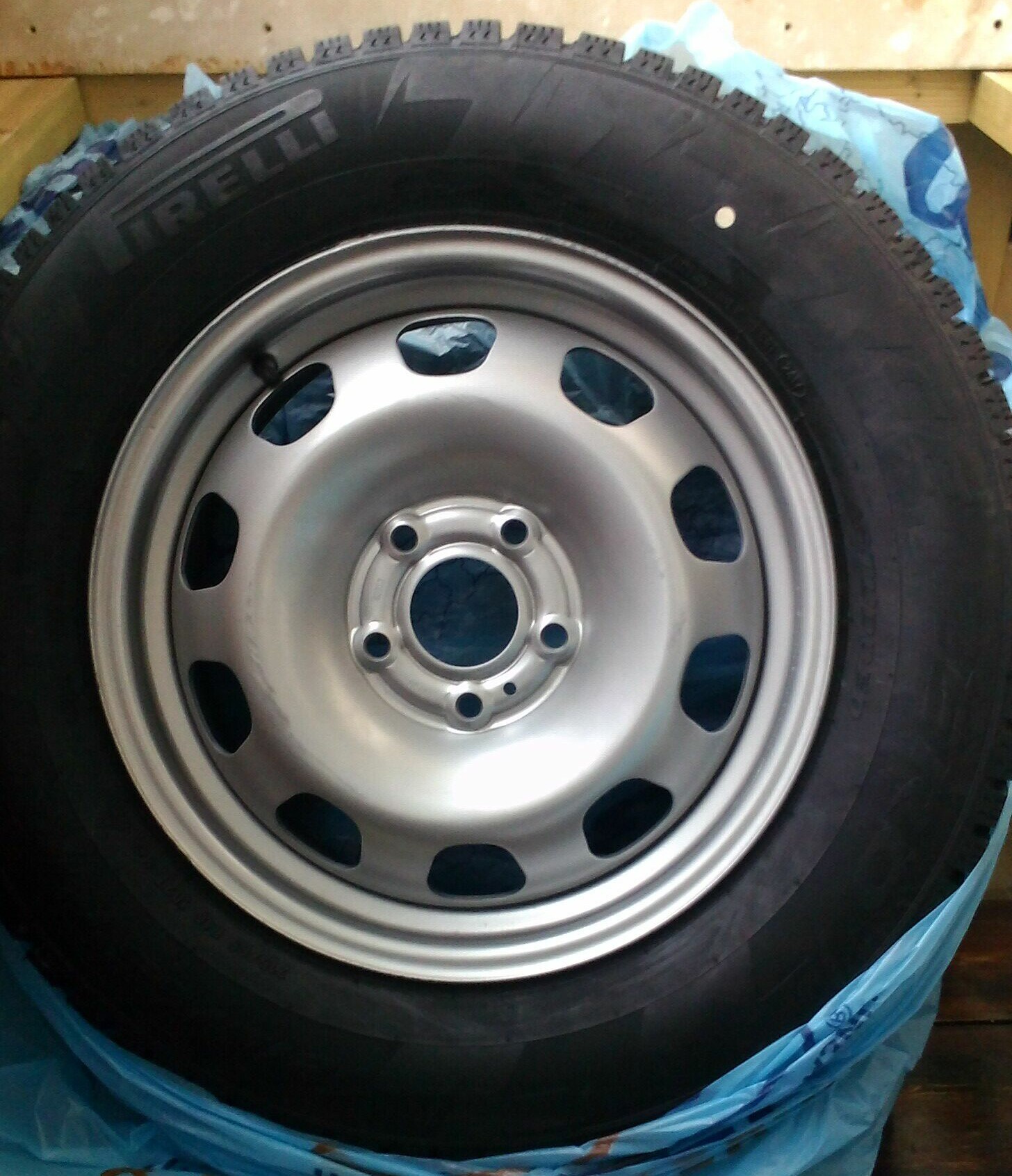

На зиму взял сегодня штамповку Magnetto 16003. Все размерения штатные, внутри безо всяких выступов. Отбалансировались нормально, груза 20 и 30 гр.

Сообщение от Aiku Посмотреть сообщение
Скажу Вам по секрету: -это оригинал, тот который ставится на заводе на комплектации аутентик и экспрешшшн....

Сообщение от astepan0v Посмотреть сообщение
"Что ж, тоже неплохо", как сказал папа, кинув камнем в собаку, а попав в тёщу.
Если правильно понимаю, на них ставились так называемые "стиляги"? Или нет? Опять же ОД, на японский вопрос "сикока-сикока за железную штамповку?" Сказал 3500, а тут 1510, однако разница.
неужто на заводе кетайчатину ставят?
Оригинальный диск имеет выштамповку внутри, типа бортиков.

Сообщение от bubba Посмотреть сообщение
Итак, не тормозим, Magneto это обозначение производителя Magneto Wheels, которым сейчас маркируется часть продукции Евродиска. Артикул 16003 это именно тот диск,который ставится с декабря 2015 года на заводе на все машины первых двух комплектаций. А также он кладётся в качестве запаски, только в чёрном цвете. У ОД эти диски продаются по 3500 из-за "официальности" и не более. Я работаю в отделе продаж ОД и точно это знаю....
