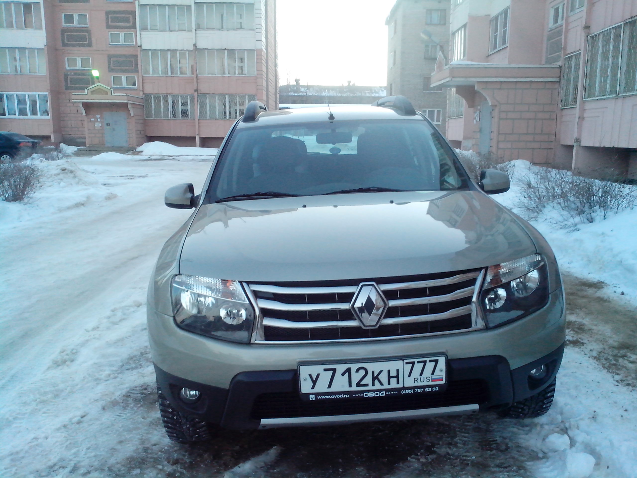

Ребята, еще есть вопрос: на передних фарах во внутренних нижних углах появилось что-то вроде следов запотевания... Заметил это вчера после.похолодания до -15°С, после мойки авто и пробега 300 км все.осталось на месте... С подобным уже столкнулся в октябре в.день покупки авто ( температура была плюсовая, шел дождь)... Через пару недель обратился к местному дилеру с этим вопросом , получил ответ ,что это связано с предпродажной подготовкой( мойка авто)...
Что с фарами? Может это их негерметичность? Есть ли смысл это устранять, и может это вообще.не единичный случай?

Сообщение от Ashmay37rus
Что с фарами? Может это их негерметичность? Есть ли смысл это устранять, и может это вообще.не единичный случай? ?
Все нормально, у многих так, конденсат осаживается
Фары не герметичны, теплый воздух должен выходить при нагревании.

Вот так
Вот так
ваще забил на это,само проходит при включенных фарах пока издиешь
