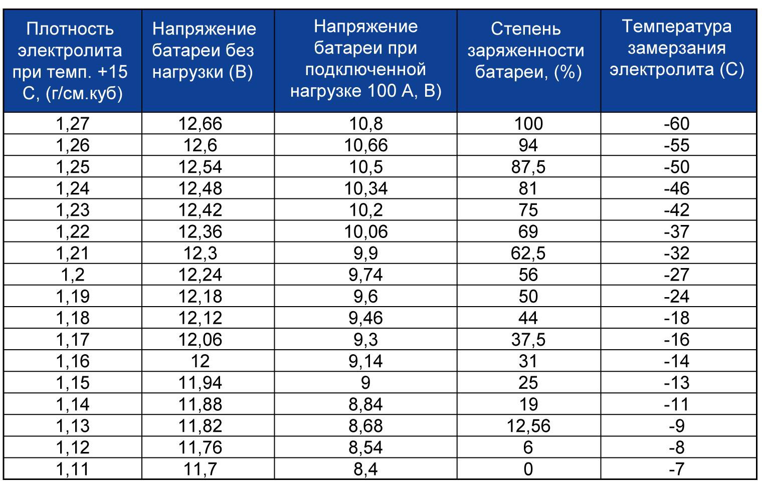

Покупал TopLa 100 Ач, 800 Ампер пусковой (не для авто). Покупал через официальный сайт с их инет магазина, по факту после не однократных замеров выяснил что нифига в этом 100 Амперном нет заявленного, при разрядке 4 Амперами 7,5 часа и получаем 12 вольт на клеммах, ампер 70 фактически, официалы попросили в письменном виде претензию, написал... ответа нет, магазин включает дурака и говорит что я не правильно замеряю, как можно неправильно замерить при помощи зарядного Вымпел 57 который тупо пишет отданное при зарядке разряженного до 12 Вольт для меня загадка, в добавок в наличии 2 тестера не считая токовых клещей и интерактивного бесперебойника с учетом отдаваемой аккумулятором энергии EcoVolt smart 312, по всем 5-ти приборам показания сходятся. Для себя сделал однозначный вывод TopLa обман и брать её не стоит!!!

Нет Са/Са ниже 11.8 вообще считается губительно, это не свинцовый прокипятил и дальше поехали. Да и какая разница, при остаточных 12 Вольтах согласно таблице в шапке темы у нас остается 31%, если отправной точкой считать заявленные 100 Ампер то 31% равен 31 Амперу.
Смотрел кучу видосов по обслуге Са/Са аккумуляторов, пробовал "дозаряжать", все равно после цикла разряд/заряд получаем сумму в районе 70 Ампер.

Вам трудно посмотреть в таблицу зависимости напряжения относительно остатка емкости батареи в начале этой темы???? Или спор ради спора есть цель??? Что мне на что разделять, Выши предположения на Ваши догадки или наоборот? Ниже специально для Вас продублировал... Если не понятно то нужно смотреть второй и четвертый столбец.

В этой таблице указано напряжение без нагрузки. Такое напряжение измеряют после паузы в несколько часов.
А емкость измеряют до 10.5В, но под нагрузкой в 1/20 от заявленой емкости.
