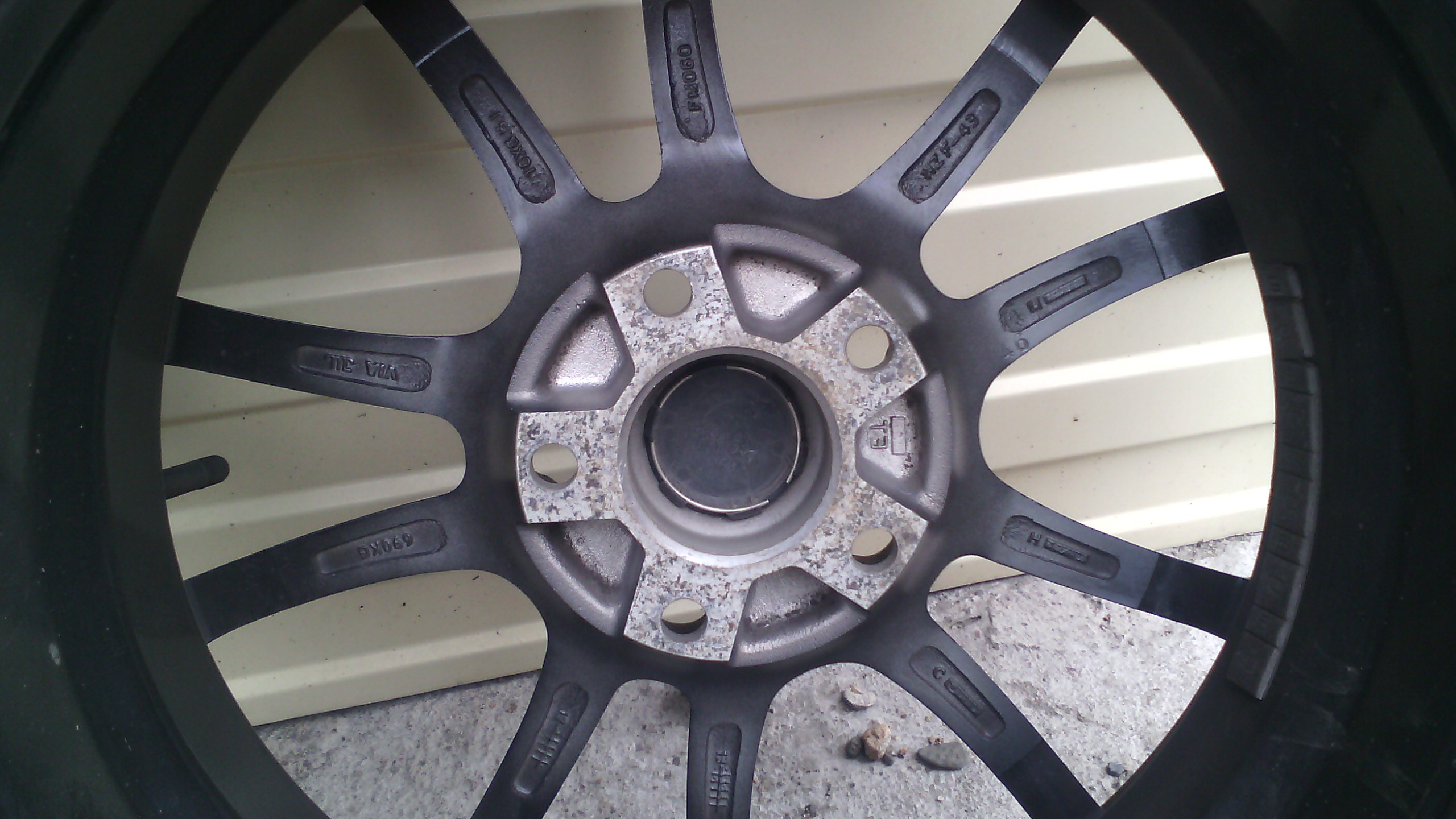

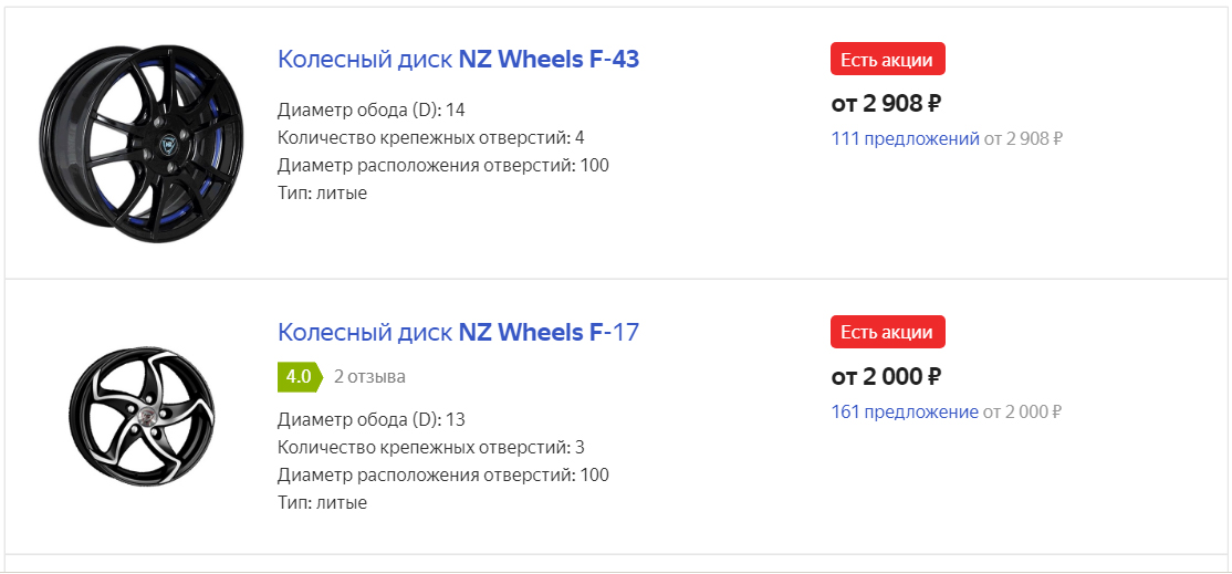

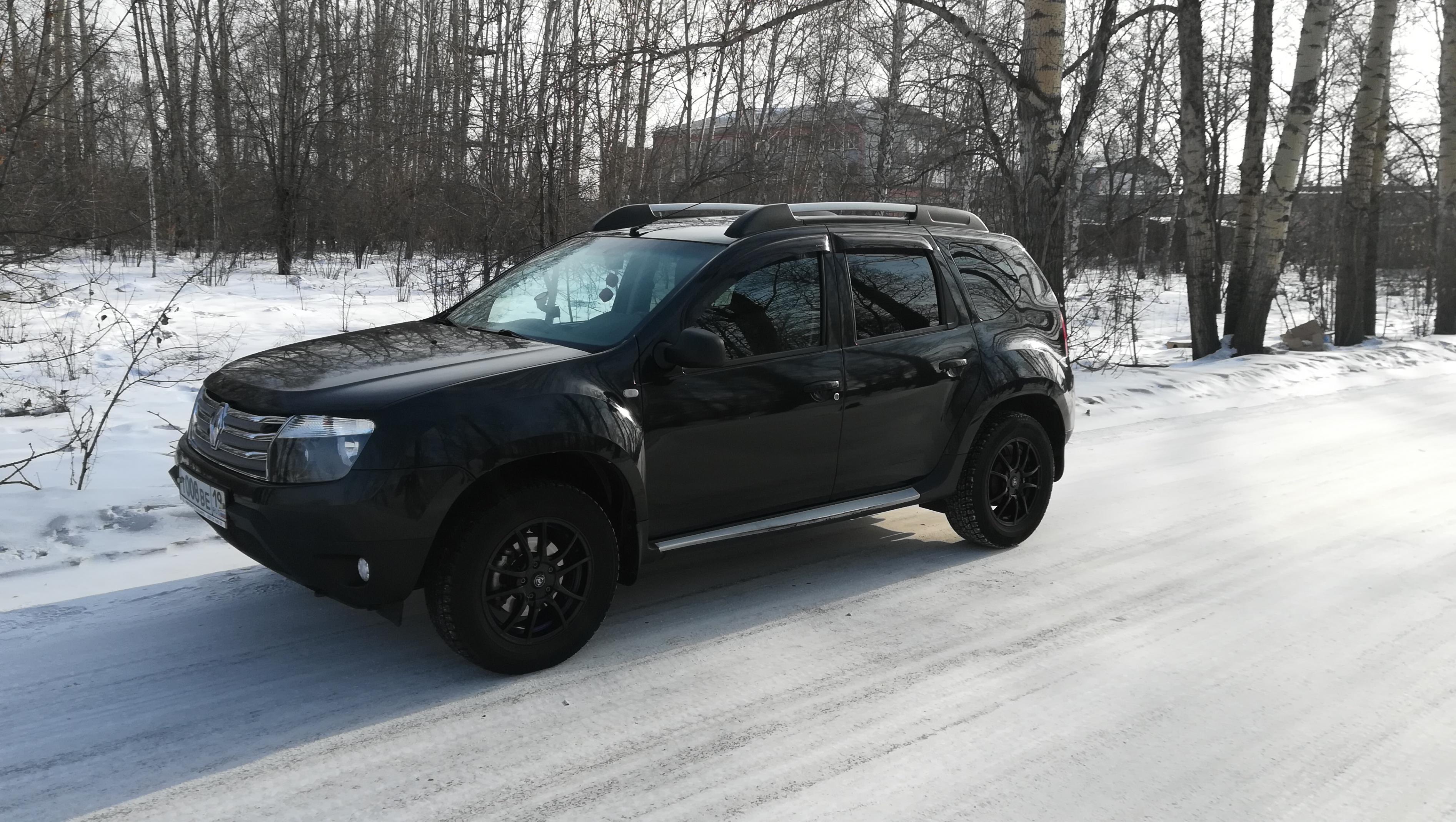

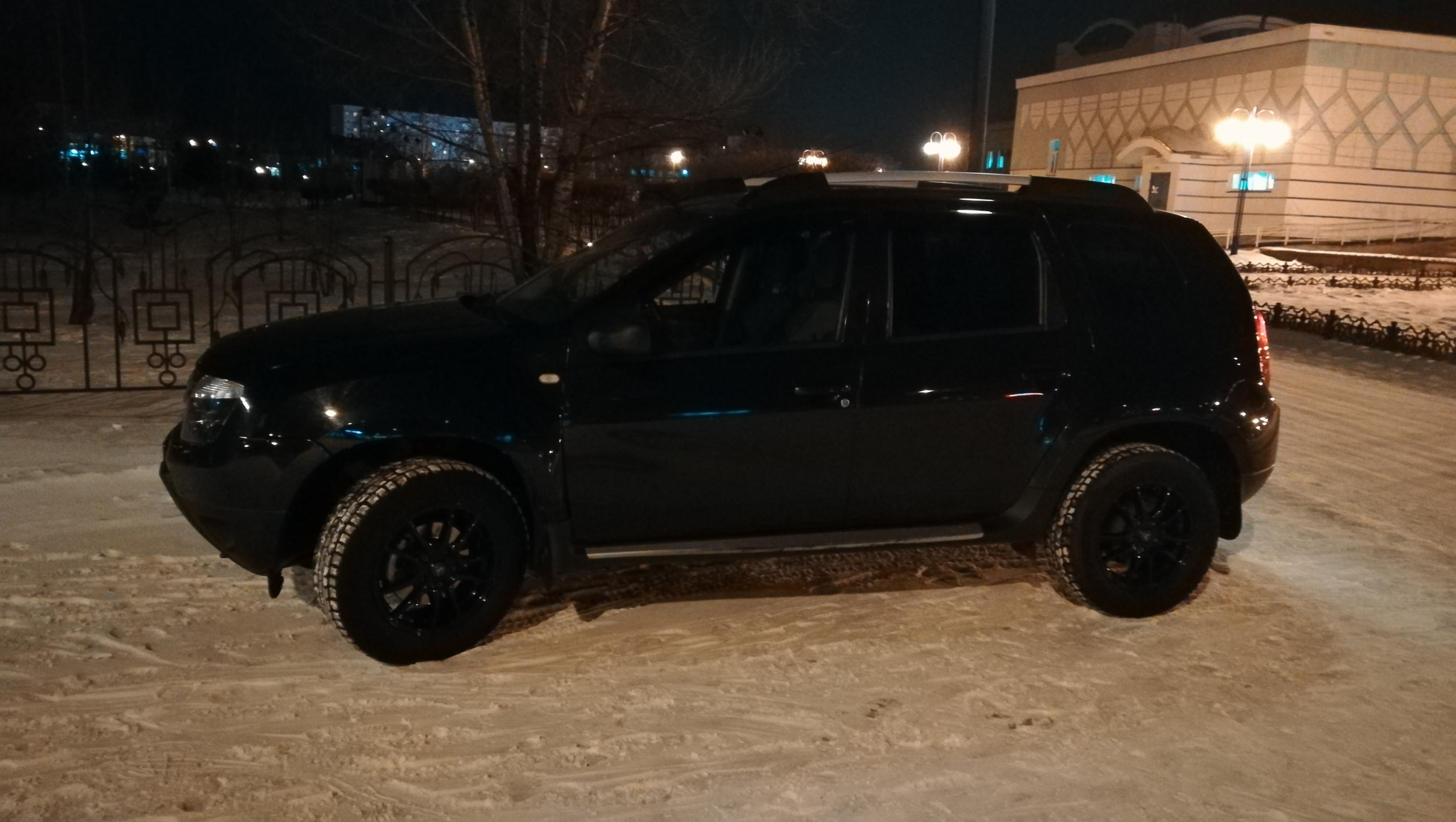

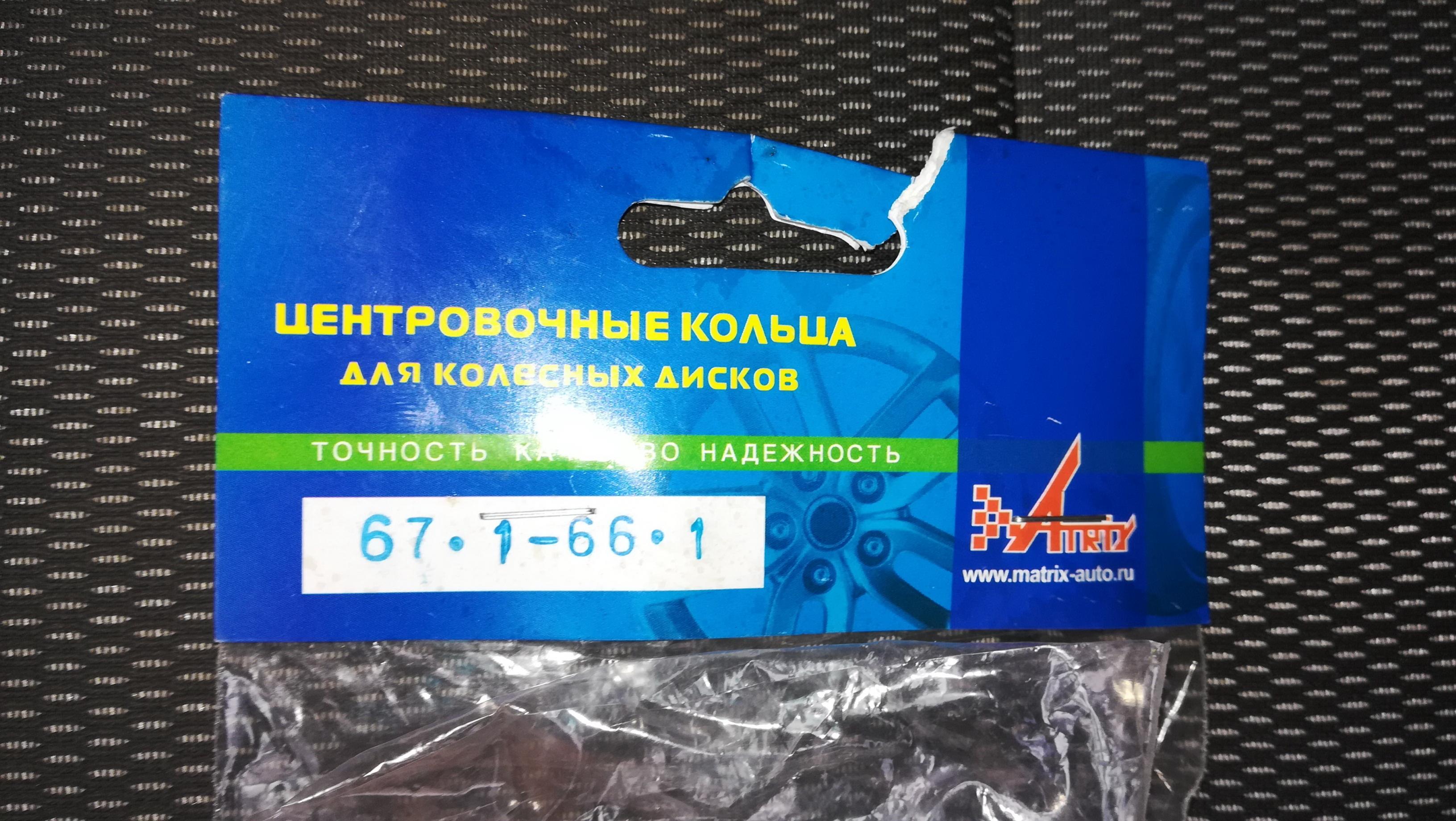

Доброго времени суток форумчане! Переобулся на зимние колеса , покупал с рук, подбирал по параметрам, хочу поделиться впечатлениями - диски NZ Wheels F-43, 6.5Jx16, сверловка (крепеж) 5х114.3, вылет (ЕТ) 46, диаметр ЦО (DIA) 67.1, нагрузка 690 кг. Вес диска не известен (на диске не указан, в инете не нашёл), но по ощущениям колесо в сборе с резиной Dunlop Graspic DS3 215/65 R16 весит в два, а то и в три раза меньше, чем колесо на дастеровских стилягах с резиной Amtel Cruise 4x4
По параметрам видно, что от заводских отличается только вылет (ЕТ) на 4 мм. и диаметр ЦО (DIA) на 1 мм., так вот, если первый никак не повлиял на характер поведения авто, то вторым пришлось позаниматься, - появились вибрации (биения) на руле - при активном наборе скорости на 3-й передаче и 6-й, а выше 120 км/ч вообще не было желания разгоняться, руль как отбойный молоток начинал трястись... Не верил я честно говоря, что 1 мм. разницы в диаметрах ЦО даёт такой эффект, не верил и тогда, когда в руках оказались так называемые "проставочные" или "центровочные" кольца за 120 р., которые решил поставить исходя из советов друзей и содержания этой темы на форуме, но когда поставил и проехался...ребята..."земля и небо", биений не стало, ускорение в кайф , движение на скорости 120 и выше - в кайф!! Кольца пластиковые.

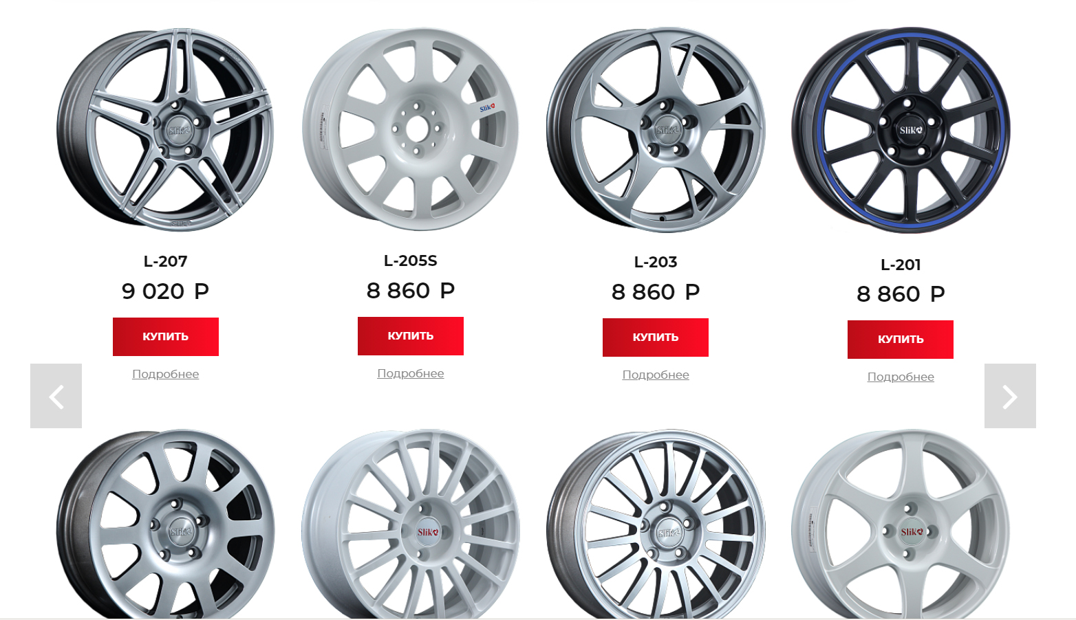

Ткните пальцем уважаемый где автор указывает цену в 2 рубля?
Где-то на Яндекс-маркете.
А потом сравните цены на кованные диски.
Я думаю сравнение неуместно.

А цену Сликов я знаю так как уже на второй авто их ставлю за крайние 13 лет.
И Вы считаете что они равносильны по качеству и по прочности???))

Больше чем DIA 66.1 лучше не ставить, я промучался пару месяцев так, пока не вернулся к родному размеру. С 120-130 начиналось биение, даже проставки не помогали, диско видимо при затяжке немного смещался относительно центра. Я на балансировку только несколько тысяч просто выкинул, пока допёр.

Согласен. После опыта на прошлых авто с колесами с неродными посадочными диаметрами, теперь только штатный!
Вибрация в той или иной степени присутствовала почти всегда, несмотря на центрующие кольца.

Если диск с посадкой +1мм при установке без колец бьёт - это говорит скорее всего о кривой установке, менее вероятно говняное качество самого диска... третьего не дано... Диски на ступицах центрируются болтами... проставочные кольца - для шм, где х..ячат пистолетом, не думая об аккуратности установки... у меня на первой авте было нештатное хозяйское литьё, не помню, точнее, не знаю производителя, заглушки в них были кик, дык вот проставочные кольца под них от хозяина были утрачены в течение пары лет владения, сыпались от старости в руках, и без них все колёса при аккуратной установке никогда ни при каких скоростях не били, хотя отверстия в них были порядком подразбиты...
