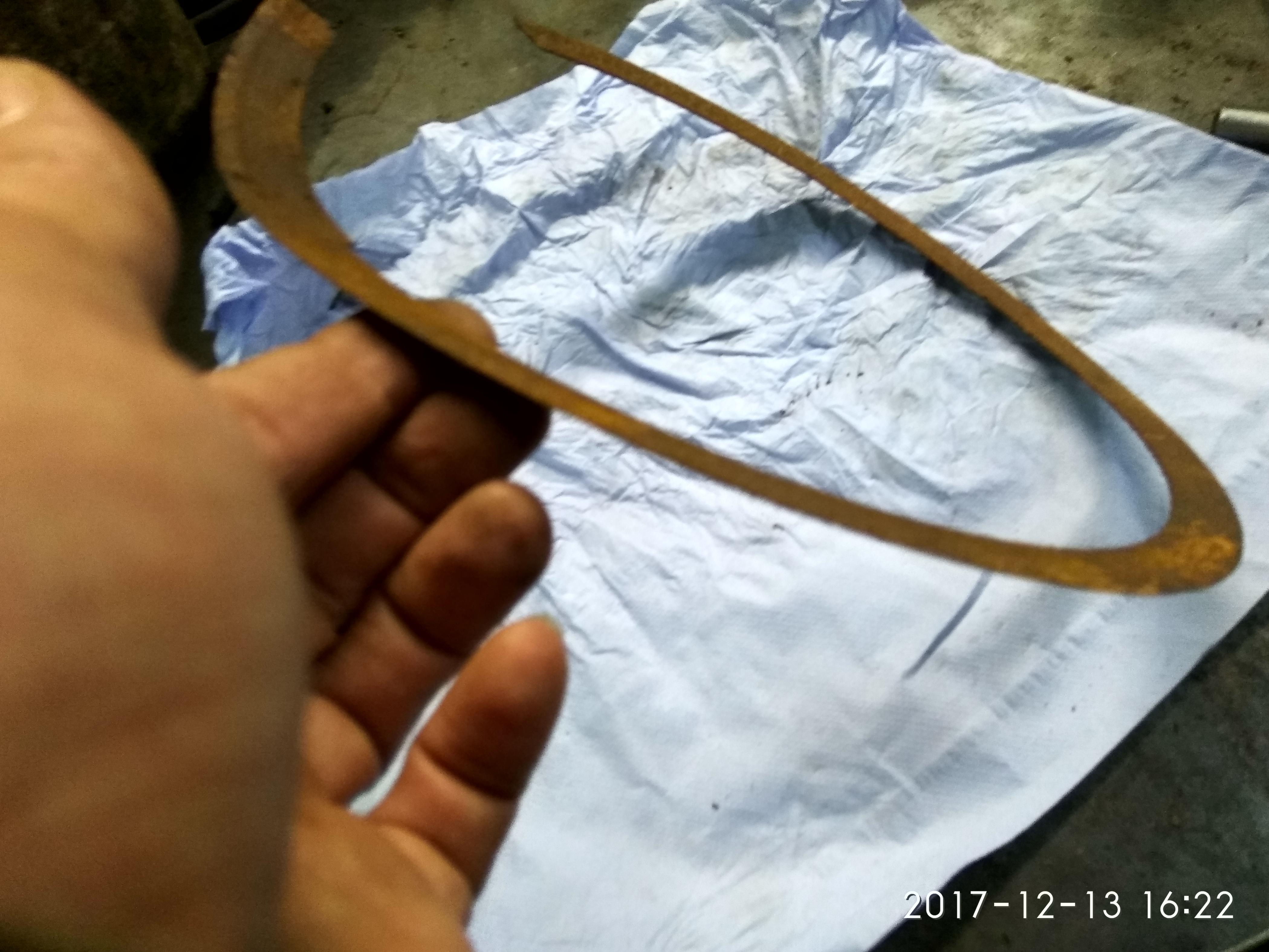

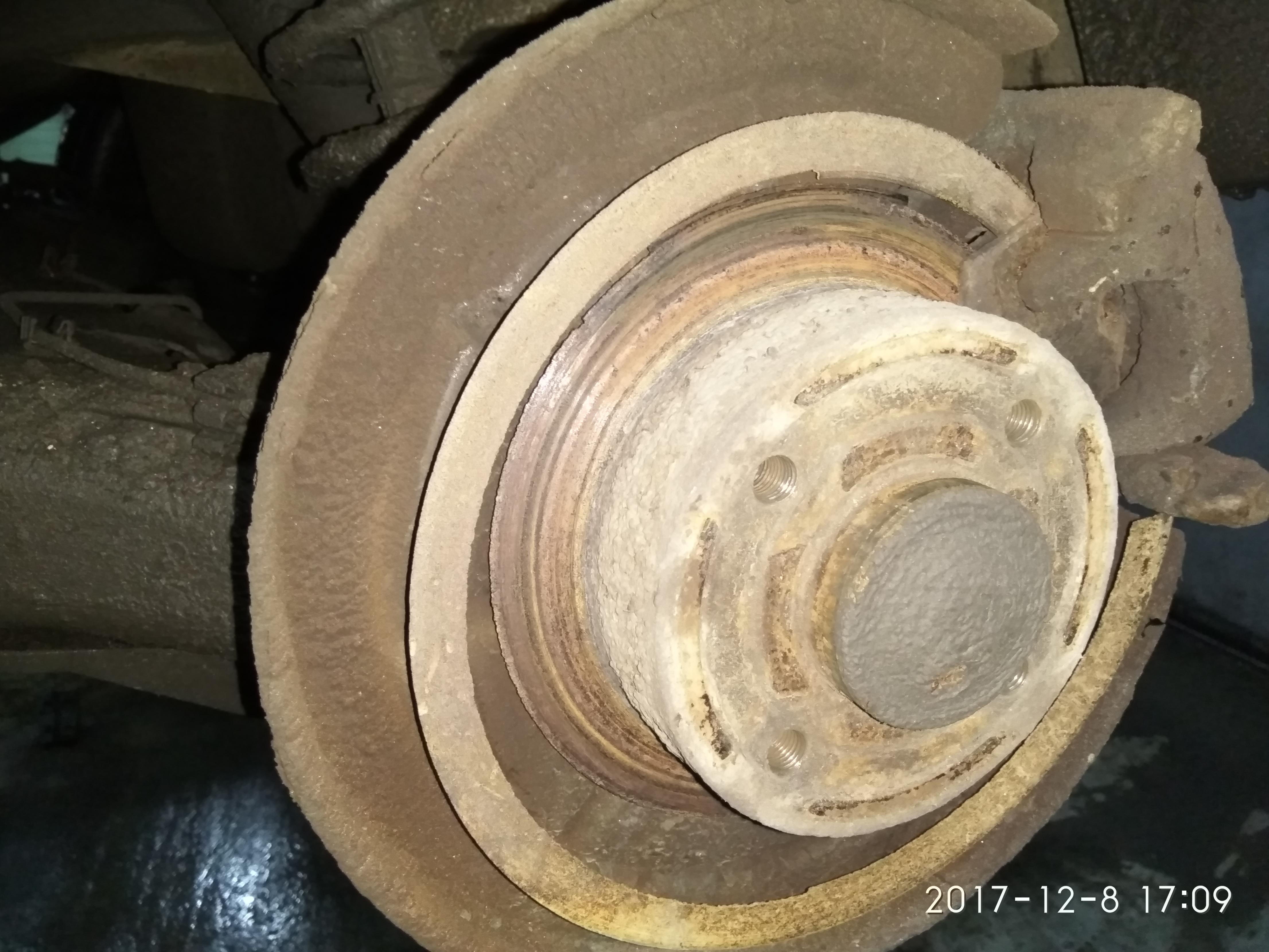

Всем привет, это деталь автомобиля, мысли есть что это???

Старый 23.01.2018, 22:04   #509
Volk
Аватар для Volk
Онлайн: Volk вне форума
Был(а): 18 авг 2023 19:35
Адрес: санкт-петербург
Автомобиль: Дастер 2,0 АКПП 4x2 коричневый
По умолчанию Re: Клубный сервис Алекс-Авто. Спб
Кусочек тормозов ?
Старый 23.01.2018, 22:13   #510
Алекс Авто
Аватар для Алекс Авто
Онлайн: Алекс Авто вне форума
Был(а): 28 Янв 2021 13:55
Автомобиль: Suzuki NGV / Logan
Volk, Да Лёш, он и есть!!! Завтра кину остальное...

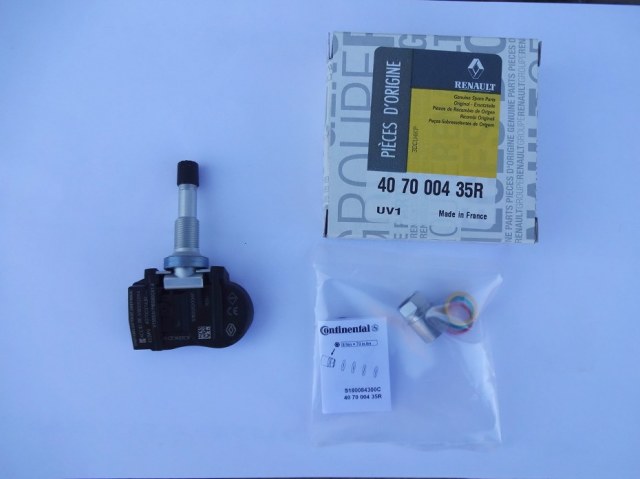

Арамис, Атос, Приветствую, опыта активации данной системы на Дастере не имею, но, для начала нужно озадачится приобретением приблизительно вот таких штук:
Нажмите на изображение для увеличения Название: Нажмите на изображение для увеличения

А их нужно 5!!! В запаску обязательно шутка.
Ну и затем пытаться активировать функцию в авто, с пропиской каждого, то что всё это заработает - не факт.

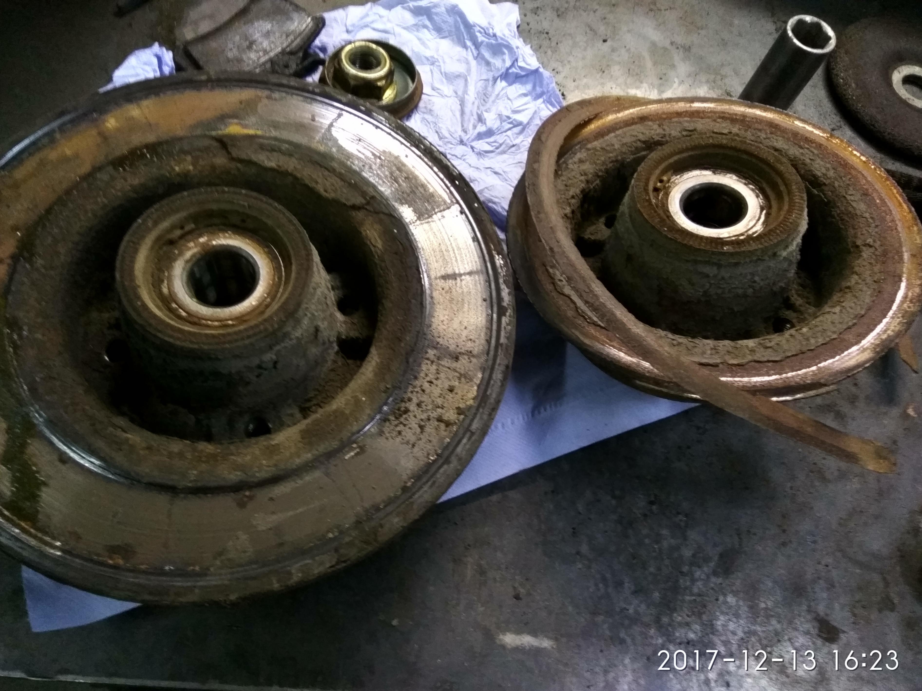

На авто это выглядело так:
Демонтированнное так:

Авто ещё ездило ?

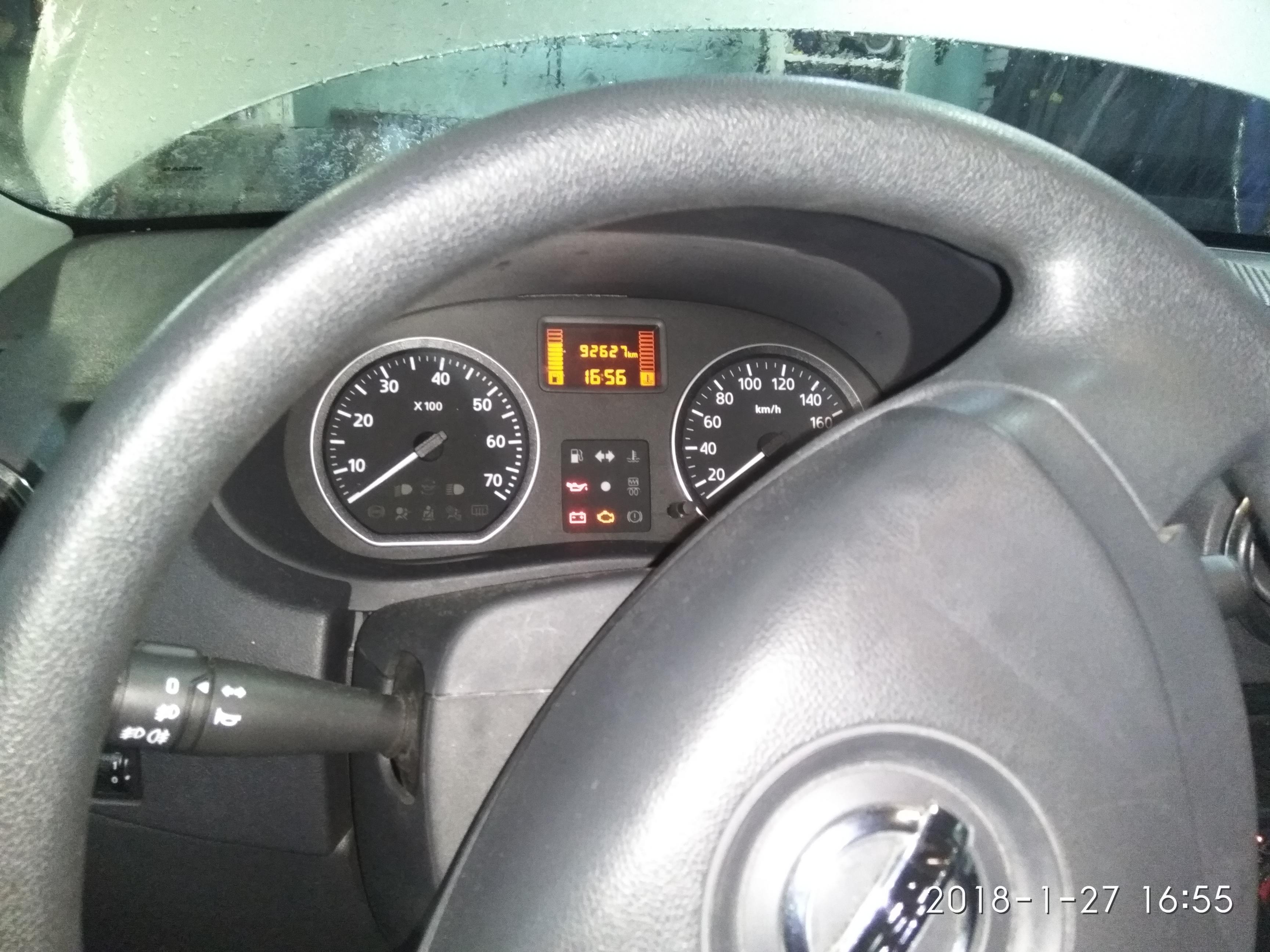

Всем привет, прибыла Альмера, 500 метров не доехала, из разговора:"...только ошибки почитать" Мотор наш, реношный, коментировать не буду, пробег на фото, может и открутили...у меня только факты:

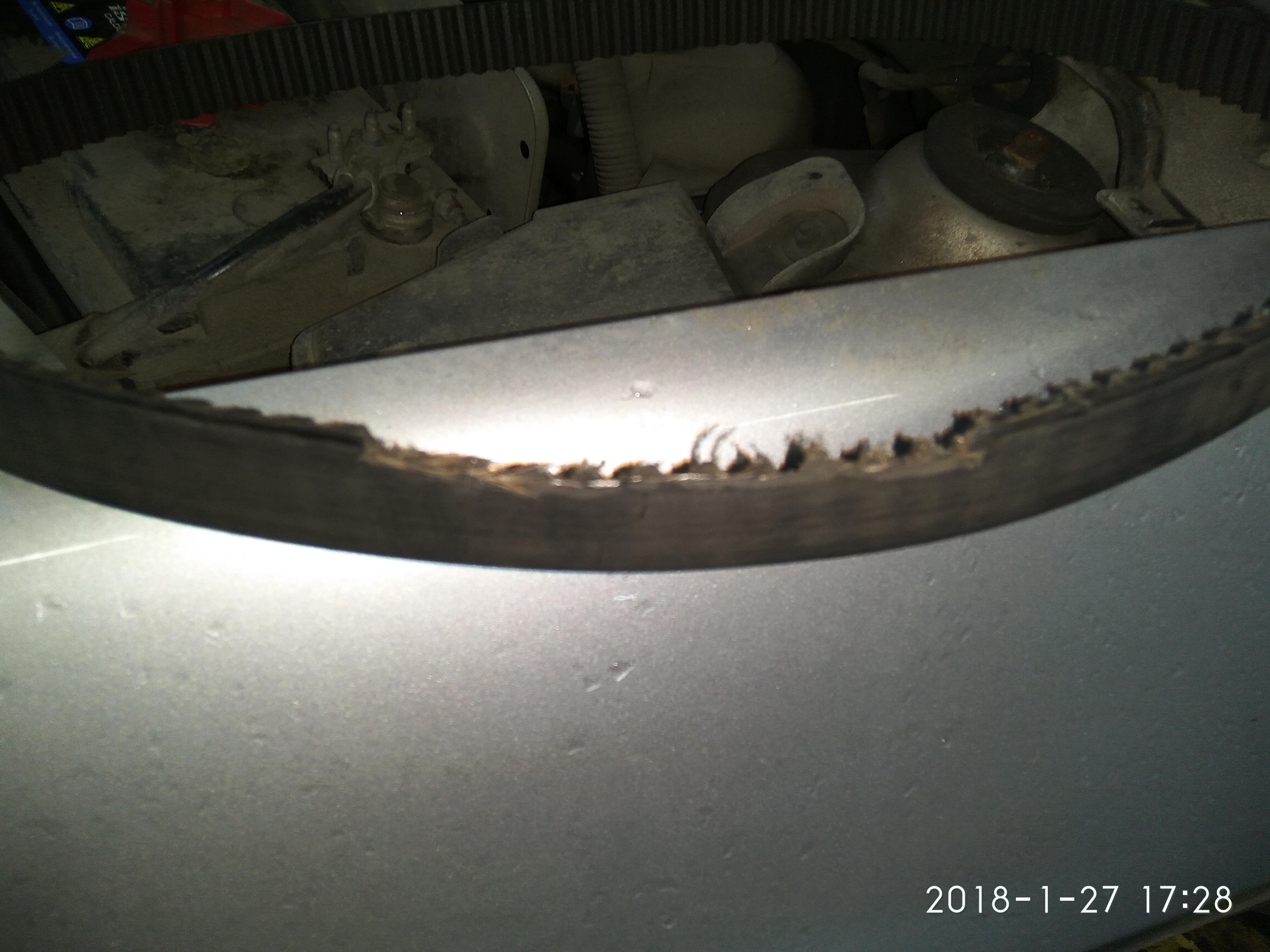

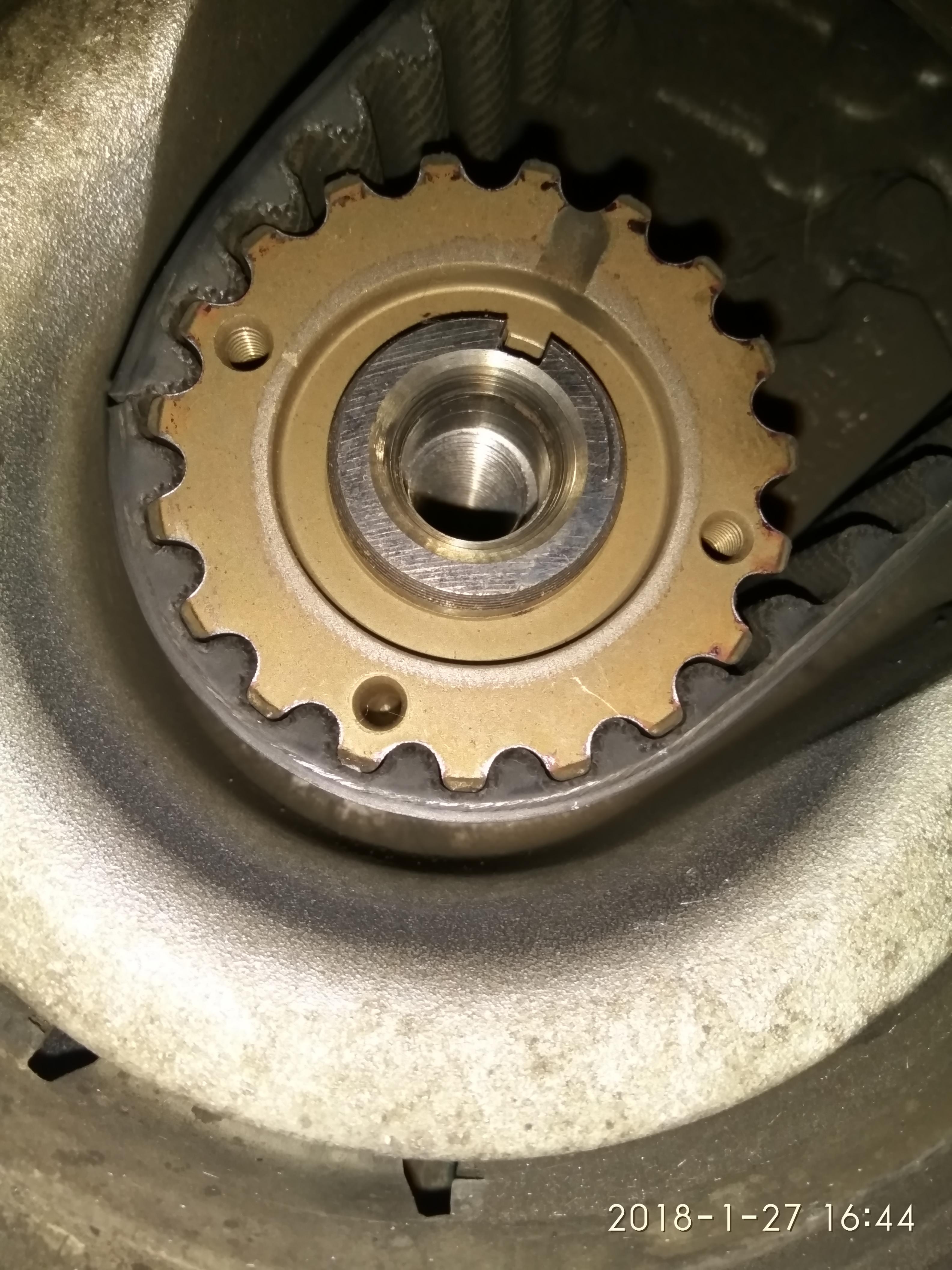

Как уже говорилось, машин вёл себя весьма странно, зарубились, вскрыли грм
...если присмотреться, весма скоро разорвало бы и поперёк, а пока по вдоль:

Всё это в следствии того, что упор натяжителя согнуло, где то выше показывал, история та же, валы чуть разехались, на зуб примерно, от сюда и вся котовасия, благо что клапана не погнуло, отделались заменой ремней и роликов!!!
