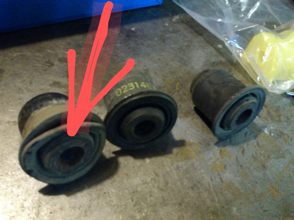

: 10933
Был(а): 30 апр 2025 23:28
Re: Подскажите по рычагам подвески
Сообщение от Rain77
Будь добр, поясни, по какому признаку думал, что один сайлент сдох?
При износе резиновой втулки внутри корпуса по краям сайлента резину задирает, т.к. втулка становится подвижна. Скрипеть и стучать там особо нечему, ну ток если резина уж совсем вся высыпается, но это уже совсем край.
Rain77, монтажкой рычаги пошевели, если будет отслоение, то должен увидеть, как они болтаются. А по звукам определять не очень правильно. Если совсем разбиты, то рычаг сместится и будет металлический стук
Как монтажкой проверить я знаю. Тут вопрос как можно "почуять" трабл с сайлент-блоками при пользовании авто без заезда в гараж или сервис.
При торможении машина может мордой рыскать и при этом могут быть небольшие стуки, но не обязательно до стуков дойдет.
