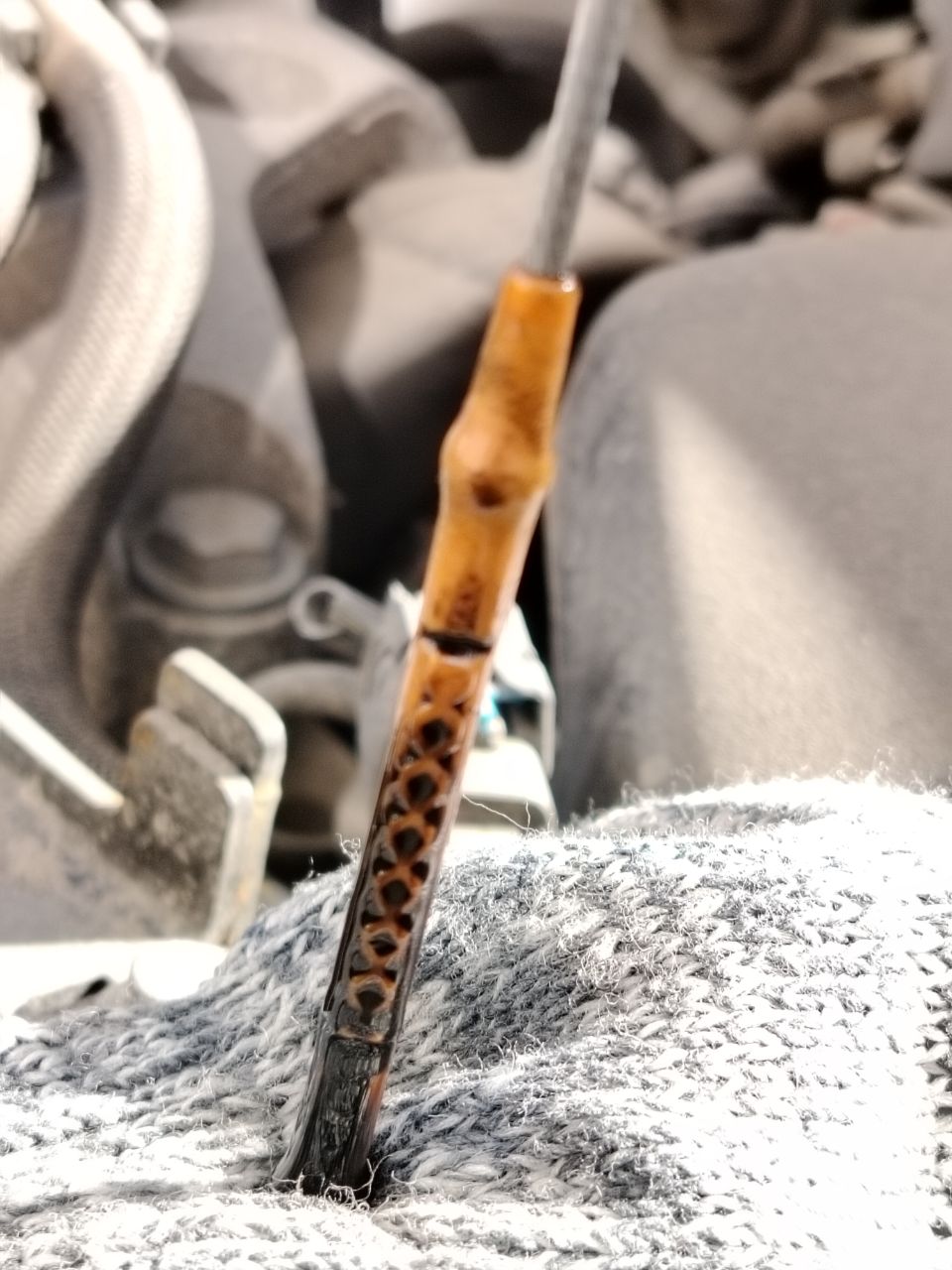

Сообщение от Madi Посмотреть сообщение
После описанного случая проехал 3 тыс. км. Масло больше не подъедалось (так как под 150 не гонял), напротив часть даже вернулось. Даже не знаю как такое могло получиться. Может ли оно куда-то затечь и потом стечь в картер? Особенно когда долго стоит. При проверке поверхность была ровная.
Снова повтор ситуации, когда после поездки масло убыло, но потом потихоньку возвращается.
Снова залит мобил, но SN, хотя не суть. В общем после взятия пробы масла уровень упал до низа первой полноценной "пипки" (на фото). После поездки в Питер 1460 км туда/обратно со скоростью +-140 км/ч, уровень упал на ещё одну "пипку" - проверил после несколько часов после возвращения в воскресенье и вчера в понедельник. Машина постояла два дня не двигаясь и сегодня уровень вернулся на полпипки вверх. Вот откуда оно натекло? Прожигов не было. Машина стояла на одном месте. Вот думаю, может к выходным ещё масла прибавится
В общем у меня предположение, что на высокой скорости чуток масло куда-то затекает, потом вытекает в картер.

Сообщение от Madi
Уже прибавилось. Практически вернулось к прежнему уровню. Ну может милиметра или даже ещё меньше не хватает до уровня до поездки. Машина всё так же стоит на том же месте и не ездит.
---------- Добавлено в 20:21 ---------- Предыдущее написано было в 20:14 ----------
Всё же интересно, куда его забрасывает и почему оно так долго оттуда вытекает? В турбину, в ВКГ? У кого-то есть какое-то предположение?
Хорошая синтетика стекает со стенок очень долго, больше суток. Даже на третьи сутки остается слой масла на стенках блока, правда чем дальше тем тоньше.
Стенки чего?
стенок всего, блока , клапанной крышки. головки блока. В той же турбине не более 20-30мл масла.
Сняли мотор , разобрали на третий день, на стенках было масло.
Тогда как объяснить, что медленное возвращение масла в Картер наблюдается только после длительных быстрых поездок? . Если едешь со скоростью 130 и ниже, то такого не наблюдается.

Никак. По любому после движения со скоростью более 130, ты всяко еще минут 10-20-30 едешь медленно(ну не влетаешь же в гараж сразу). И скорость тут не причем, скорее обороты мотора. Хотя даже представить не могу, где есть такое место, причем масло должно стекать очень медленно, а это нонсенс..

Сообщение от ViBer
Никак
Но факт есть. Уже второй раз. Просто первый раз было не так явно и были промежуточные.
Сейчас это явно. Вчера вернулся домой когда темно было, не посмотрел уровень. Сегодня гляну. Думаю, что вернулся до уровня поездки.
Да, дело в оборотах. Но мы же не будем на 4 или 5оей передачи ехать под 3.5 тыс оборотов. Поэтому и говорю про скорость.
Думаю, что ещё повторю эти факты, хотя может дело ещё в пробеге на масле. Оба факта были на не совсем свежем масле. Но тоже и это проверю. 24 августа запланировано ТО, а 7 сентября дальняк, где можно будет ехать на круизе 140 км/ч. Вот будет ли повтор медленного возврата уровня масла на свежем масле или нет, посмотрим. Масло сейчас и то, которое буду заливать, будет одно и тоже - мобил ЕСП 5-30 SN. Правда буду менять с промывкой, поэтому будет проблема увидеть уровень на прозрачном масле.
Ну факт то тоже так себе, только у одного человека. Потом ну даже представить не могу отуда может стекать масло да еще так медленно. Скорее представлю, что травит игла на одной форсунке и вся солярка медленно просачивается в цилиндр, но это тоже наверное не более 200мл.
Опять же если бы травило, то повышение было бы всегда. А так уровень стоит как вкопанный, когда скорость меньше 140. И после поездки даже на скорости меньше 140 уровень падал бы (Из-за сгорания ДТ в масле). После обычной (со скоростью до 140) поездки в час ночи приехал, в 9 утра уровень как до поездки и как после заливки свежего.
А так да, случай один. Но интересно.

Из области фантастики: при больших нагрузках и температурах, масло изменяет свою плотность (для лучшей защиты трущихся деталей), становится меньше в объеме, и возвращается в свое исходное состояние, через некоторое время.
Некоторое время что-то слишком длительное. И при повышении температуры должно быть наоборот расширение.

Проверил сейчас уровень. Такой же как и до поездки. Но думаю, что он и вчера уже вернулся на тот же уровень. Если и есть разница, то она в пределах погрешности.
В общем, чтоб понятнее было собрал картинку из трех фото:
1. до поездки (на самом деле фото июньское, но уровень не менялся, перед каждой поездкой смотрю, а они у меня только дальники);
2. на следующий день после описываемой поездки;
3. сегодня, то есть пятый день после поездки.

А может так объяснить поведение уровня и не заморачиваться о скрытых полостях и прочее. При длительном интенсивном движении двигатель прогревается гораздо сильнее. И имеется ввиду не показания датчика температуры ОЖ, а железо - тот же блок цилиндров. При коротких поездках датчик показывает прогрев, но железяки наверняка холоднее чем ОЖ. При длительных поездках температура железяк близка к температуре ОЖ, т.е. железяки прогрелись – конкретно прогрелись и расширились. Определённо блок цилиндров стал выше и приподнял щуп над катером. Двигатель остывает так же медленно, как и прогревается. К тому же за время длительных поездок нагревается и всё навесное оборудование (та же коробка передач, генератор, компрессор и прочее) «помогающее» двигателю сохранять своё тепло. И если «проверил после несколько часов после возвращения» то он толком не успел остыть и кроме «размазанности» масло по стенкам, щуп по прежнему приподнят и показывает малый уровень. А когда всё конкретно остыло и стекло уровень и нормуль.
Для наукообразия можно ещё порассуждать о коэффициентах расширения блока цилиндров и щупа. Одинаковы ли они? А можно об одинаковости их скорости остывания.

Сообщение от Fedorovich
На мой взгляд сомнительно. Тем более в Москве прохладно. И даже на третий день (точнее сутки) после приезда уровень был ниже, чем вчера. Датчик температуры на двигателе с утра следующего дня однозначно (может и раньше, просто не запоминал) показывает температуру окружающего воздуха (с учётом инертности металла).
