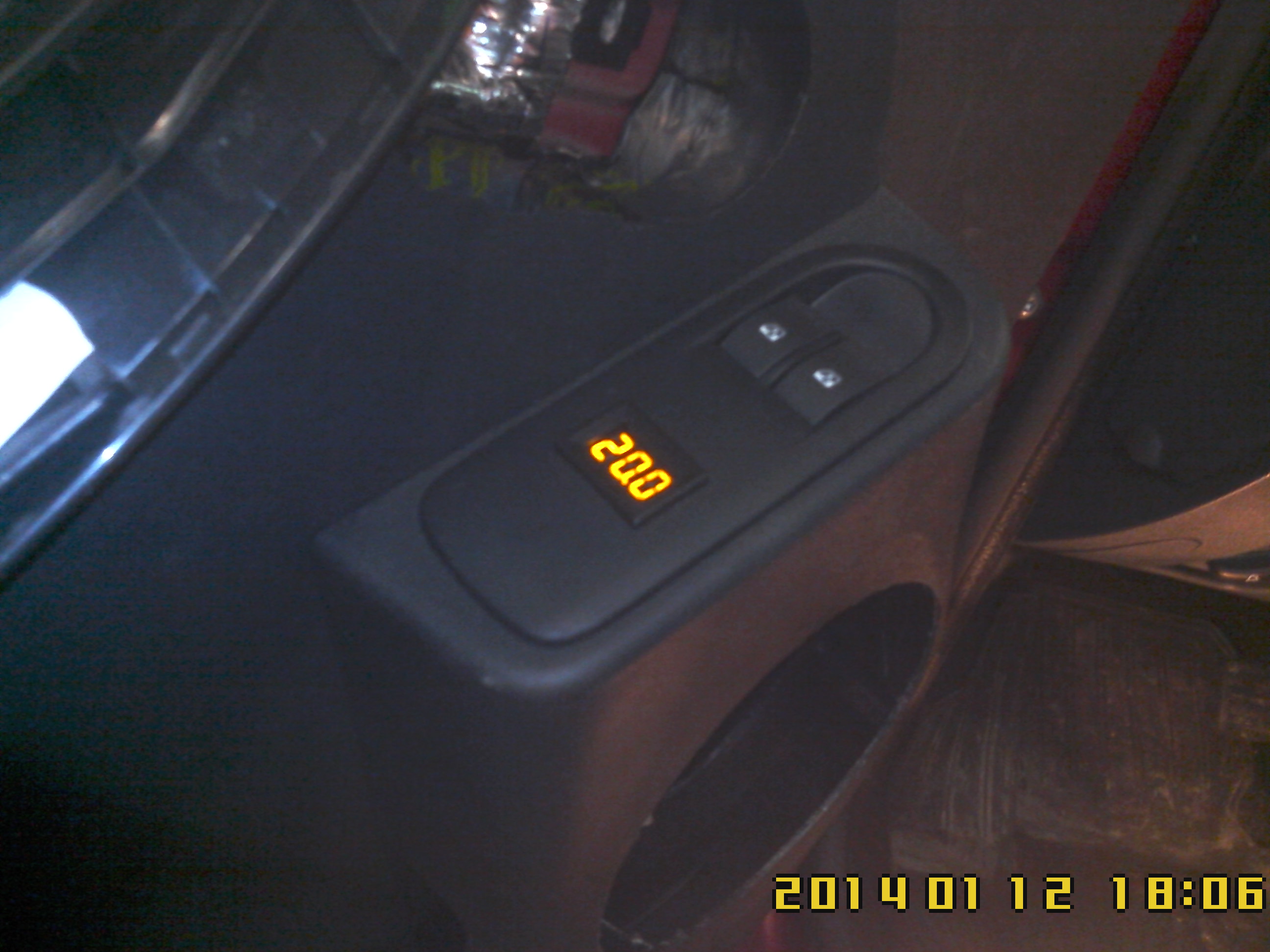

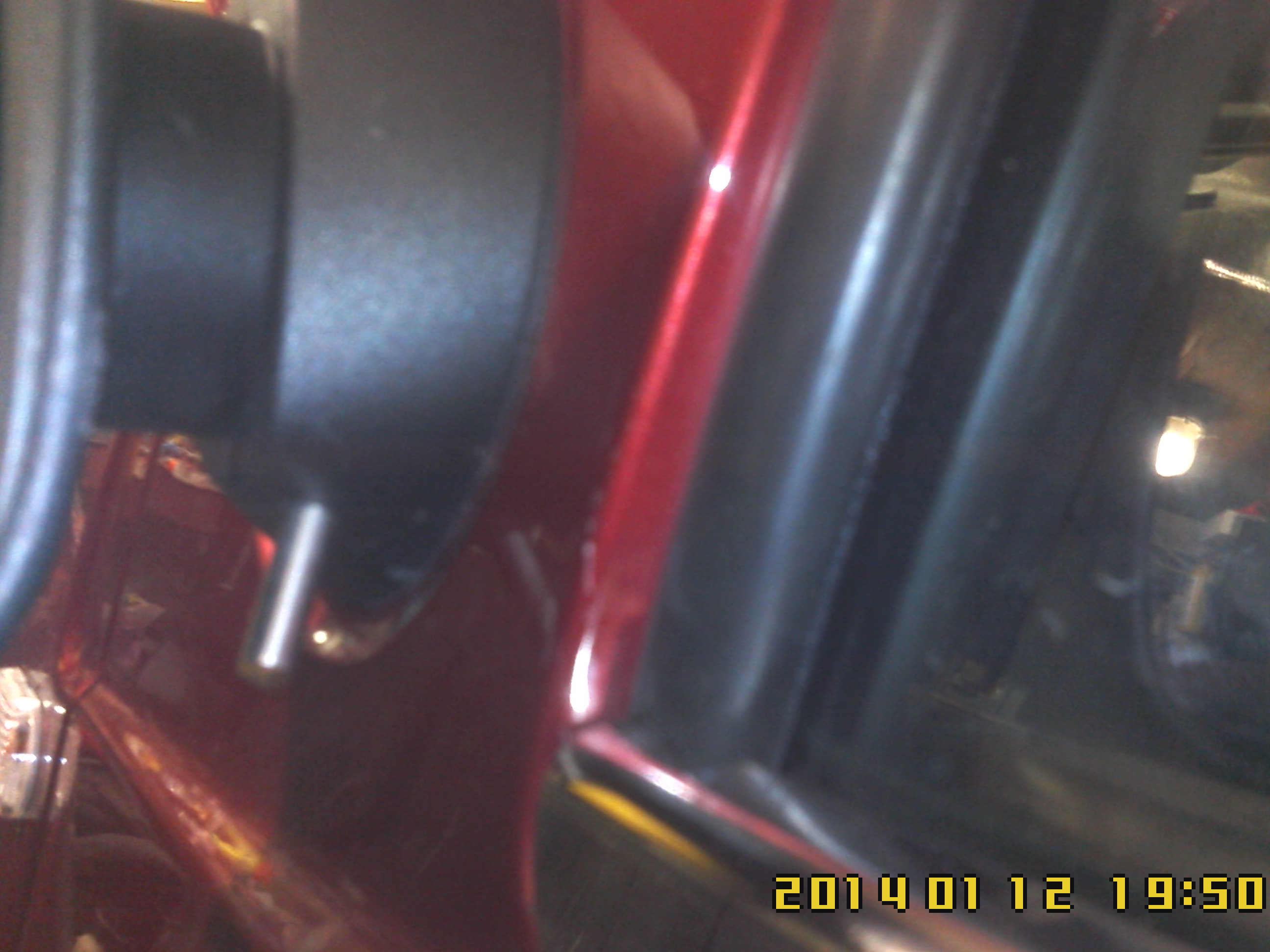

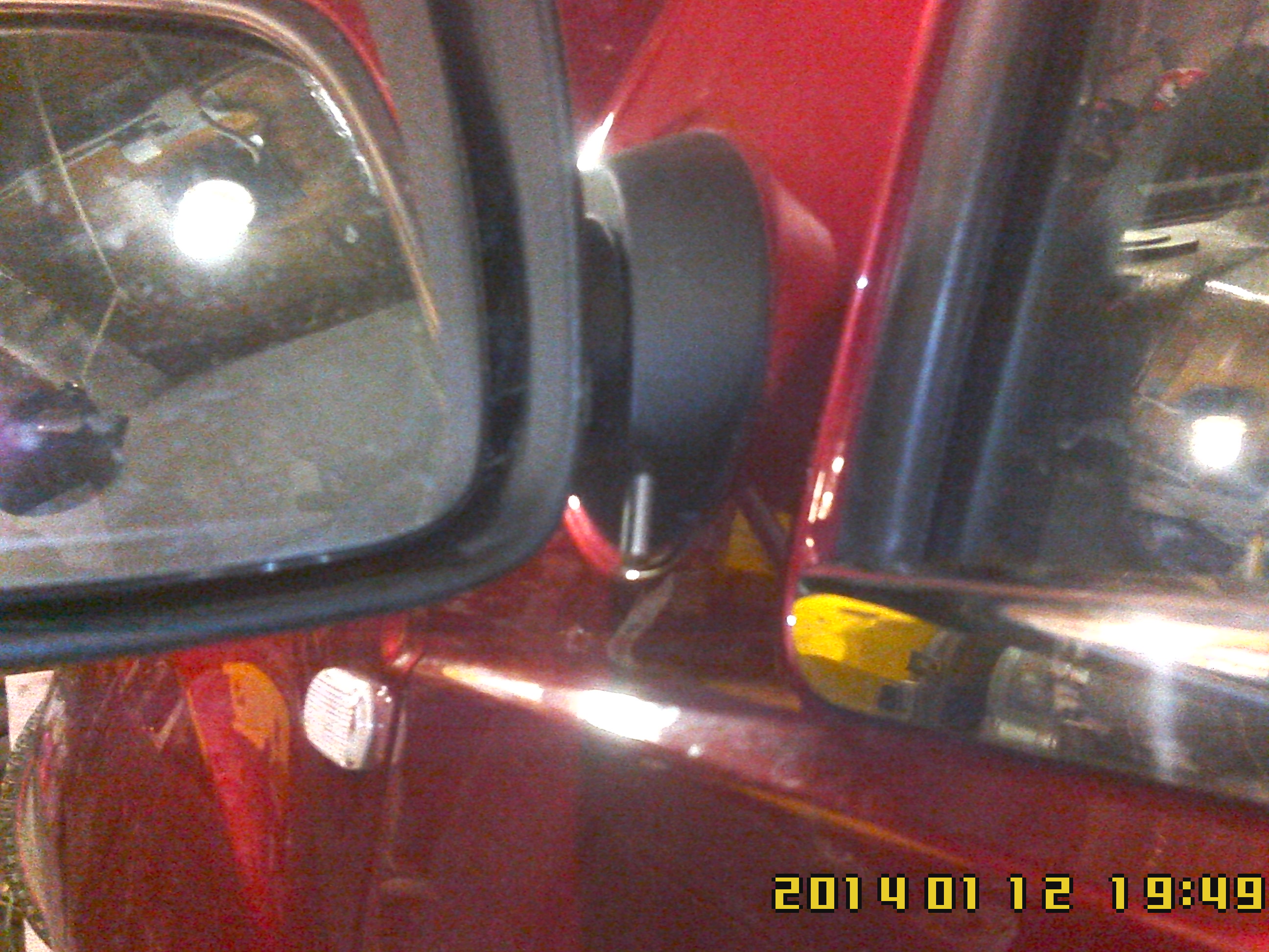

вот и мой инстал .
совместил с шумкой  защитой тяг змка от проникновения
и установкой проставочных колец.
покупал тут
http://www.aliexpress.com/item/0-36-...564294080.html
подключил к блоку стеклоподъемников + розовый. минус черный.
провода термометра не наращивал и не резал
инструмент
1сверло по диаметру датчика.
2торкс для зеркала(можно без демонтажа)
3напильник-для установки дисплея.
фото конечно отстой но суть понятна
учел ваше мнение Alek-han по поводу обдува.
думаю при движении показания будут точными

Сообщение от 1410
вот и мой инстал .
покупал тут
инструмент
СУПЕР!!!! Честно!!!!!

Сообщение от 1410
вот и мой инстал .
покупал тут
инструмент
Молодец!!! Вот это ОТЛИЧНЫЙ вариант. Считаю самый лучший! Под днищем, под бампером, на проушине и как у меня на центр. стойке , все варианты неудачные. Плюсы--- через него не идет теплый воздух от двигателя и салона , не липнет грязь и соль как под нищем , всегда на виду и можно протирать. У меня Мультик. 731 , буду датчик так же переустанавливать.
