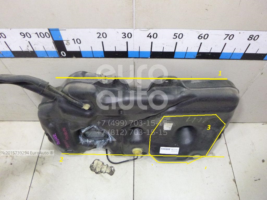

Сообщение от bbadmin Посмотреть сообщение
все проблемы в двух "проблемных местах", созданных Реновскими инженерами.
Заодно показываю фото с другого ракурса, на котором становится понятно существование огромного воздушного пузыря, уходящего при уклоне машины влево. И позволяющего налить в бак лишние 10 литров.
Если с электрическими доводами соглашусь , это и по схеме видно. Сигнал с датчика идет в ЭБУ оттуда на приборку в виде кубиков . ЭБУ не меняют показания ежесекундно в зависимости от плескающего в баке топлива.
То конфигурация бака более интересна. Если изменить ракурс сьемки то будет видно что правая часть бака гораздо ниже чем левая (там проходит глушитель) а пузырь на левой части не такой уж и большой и он расположен левее клапана вентиляции. Да и делают его на пластиковых баках из соображений безопасности. А то заправилась жгучая блондинка до полного бак и поставила машину на солнцепек...

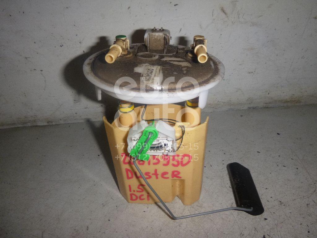

При чем тут притензии.. Я заправлялся из канистры при работающем моторе, соответственно датчик потом показал + канистра .(было меньше полбака стало почти полный.) Потом вы же не сутками гоняете Вебасту, ну заложите 3-4 литра на 10 часов работы в неделю(месяц).
Что-то не то. Стоит поплавок?, тут чуть ранее возмущались, что при наклоне авто "типа врёт". Палки от поплавка?. или .......
ну в конце концов попробуйте проверить наличие в баке по другому. Как проверяется остаток бака (до литра!)? Давно описано. Зажимаешь кнопку сброса, вкл. зажигание, стрелки забегали, смотришь остаток бака.И так каждый раз при заводке, сравнивая с "палками".

Сообщение от n_dum Посмотреть сообщение
Что-то не то. Стоит поплавок?,.
Стоит...вернее плавает.

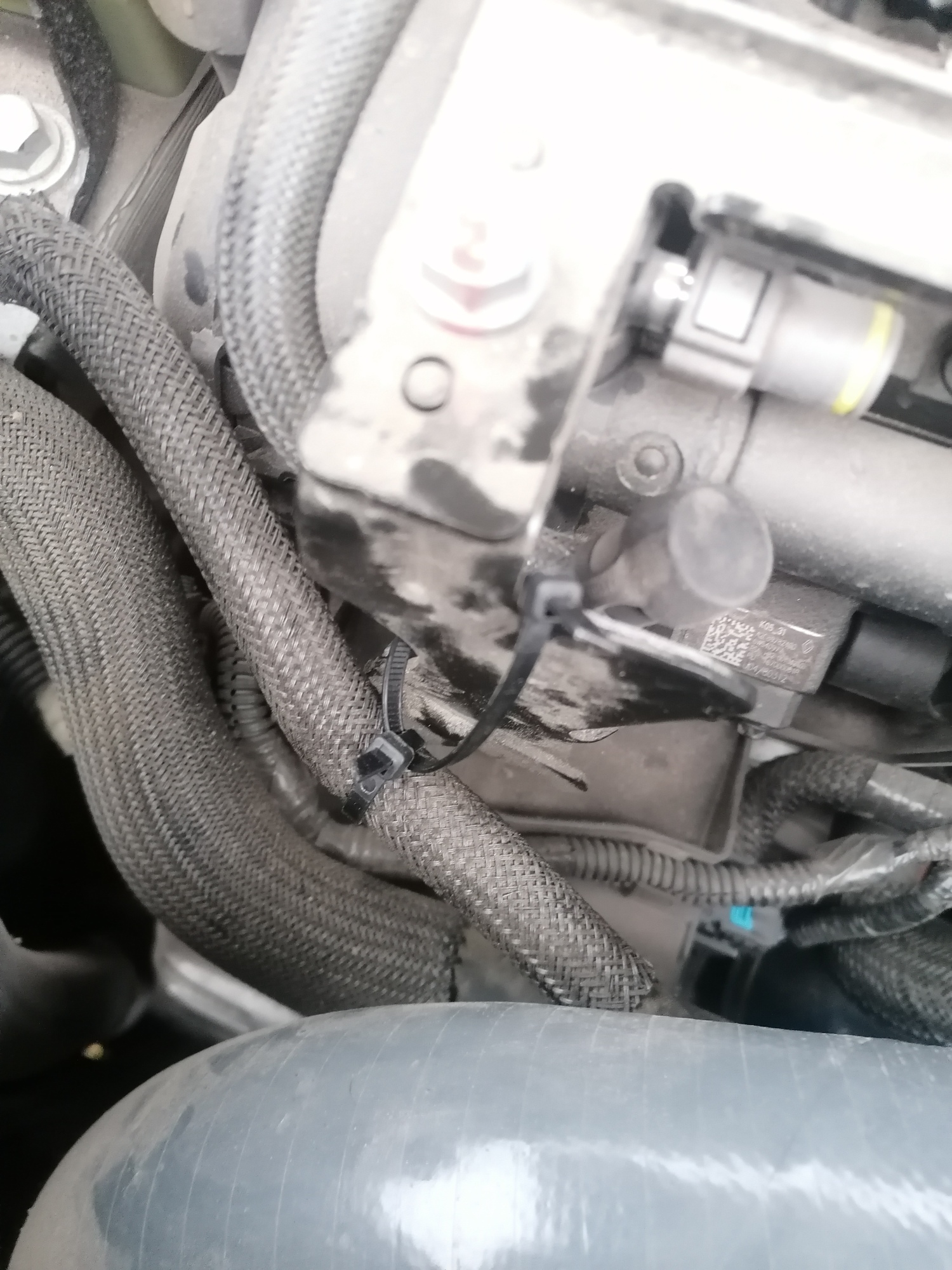

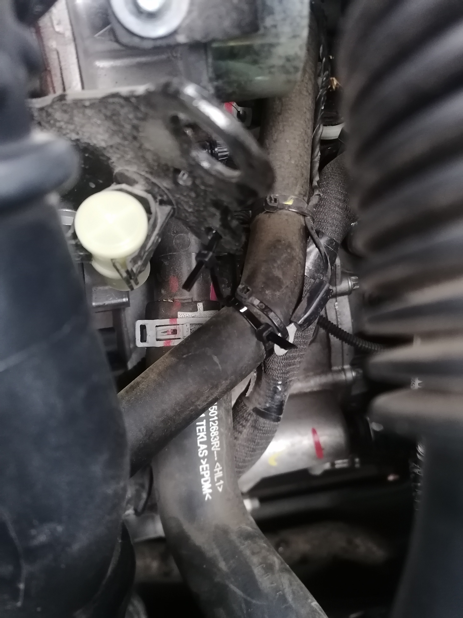

Сообщение от BaFF Посмотреть сообщение
Внимание дизелисты!
Открываете капот и проверяете все патрубки и шланги. Нашел 2 места где они соприкасаются и уже прилично протерли друг друга... заклеил красной изолентой))) см фото
Я стяжками сделал
ID:	135554   Нажмите на изображение для увеличения

Сообщение от shum64 Посмотреть сообщение
Я стяжками сделал
те которые в оплетке не страшно, оплетка специально от перетираний...
