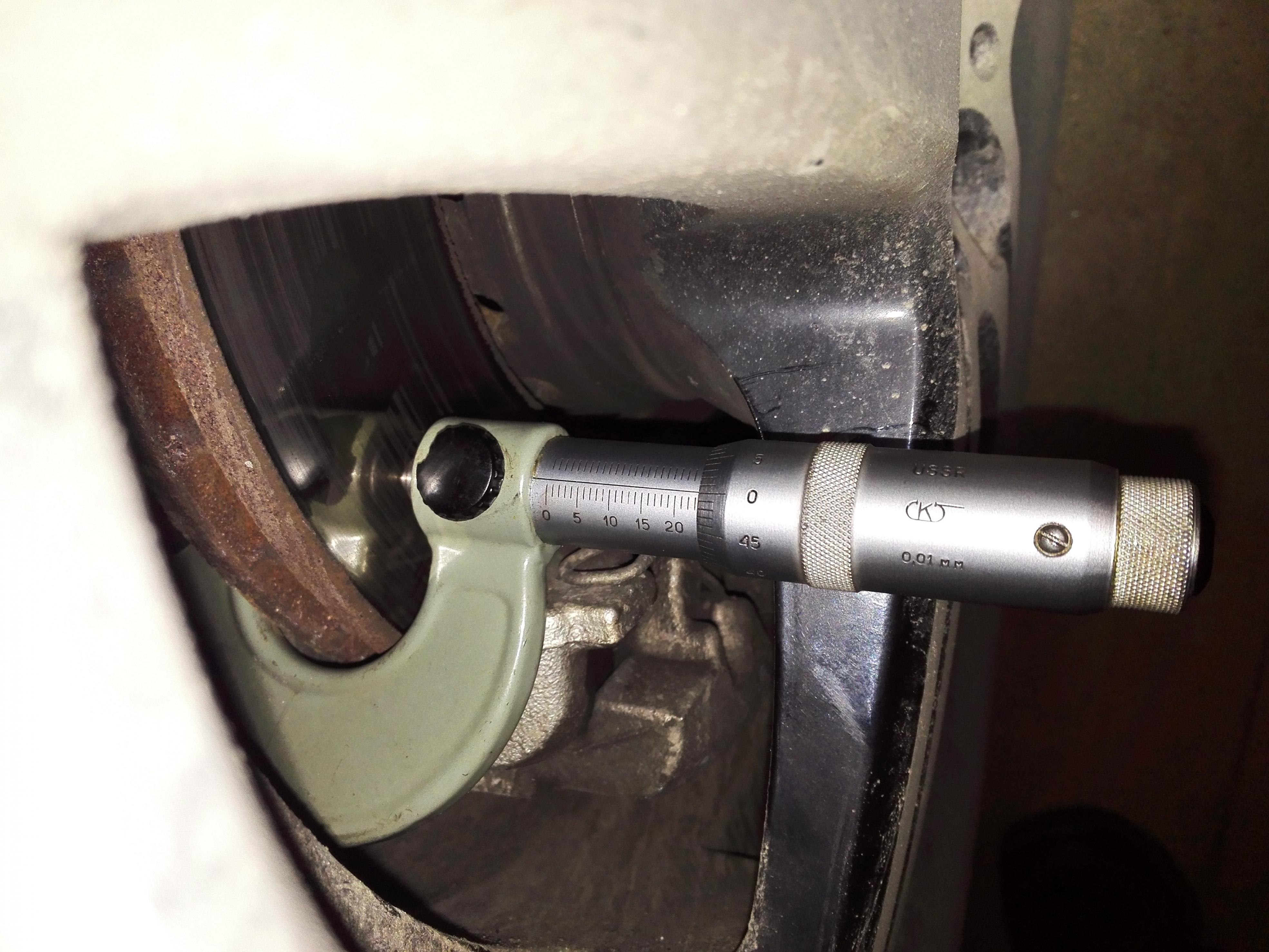

.CJ., какой у вас пробег?
21.05.2020, 19:10
#502
Регистрация: 14.08.2016
Сообщений: 313
Время онлайн: 4 мес. 3 нед. 6 д. 11 ч. 55 мин. 18 сек.
: 386
Был(а): 15 июн 2025 19:51
Адрес: Подмосковье
Автомобиль: Рено Дастер 2,0 МКП6
Re: Колодки тормозные. Не оригинальные.
Сообщение от zhiv
Почти 60 000км, толщина тормозного диска 23,5 мм

Мужики, вы что, правда диски штангелем измеряете? И как часто?
21.05.2020, 20:19
#506
Сообщений: 313
: 386
Адрес: Подмосковье
Сообщение от 911M
Да никогда, только микрометром!
И по три раза на дню, благо замер занимает 5 секунд.

Сообщение от 911M
Что ж вы так переживаете то...
"На глаз" может повлечь такую ситуёвину (мой случай на астре с задними дисковыми тормозами) - поменял колодки на 90+к, проехал после того около 20к, въехал в лужу по пороги (в мск, когда ливни шли, один из перекрёстков Ленинского проспекта), наутро - биение педали тормоза... повело дисочки...
Пришлось менять всё... А мог бы 20к назад сделать так же... но я ж померил, не микрометром, но штангелем, запас кагбэ был... недостаточный, видать, или криво мерил... не важно, важно последствия и лишние затраты... кроилово, какгрицца...

Сообщение от 911M
Че , зашквар, да? Я за 120 тыс померял один разок  ... блин ,штангелем!
Кароч, возвращаемся к истокам : В паре с завода: диск TRW-колодки TRW-Galfer, неотвратимо побеждают колодки. Такие дела. Как ни езди - хоть по трассе , хоть по городу.
А вот с колодками Remsa уже все нормализуется - колодки стираются , диск остается.
