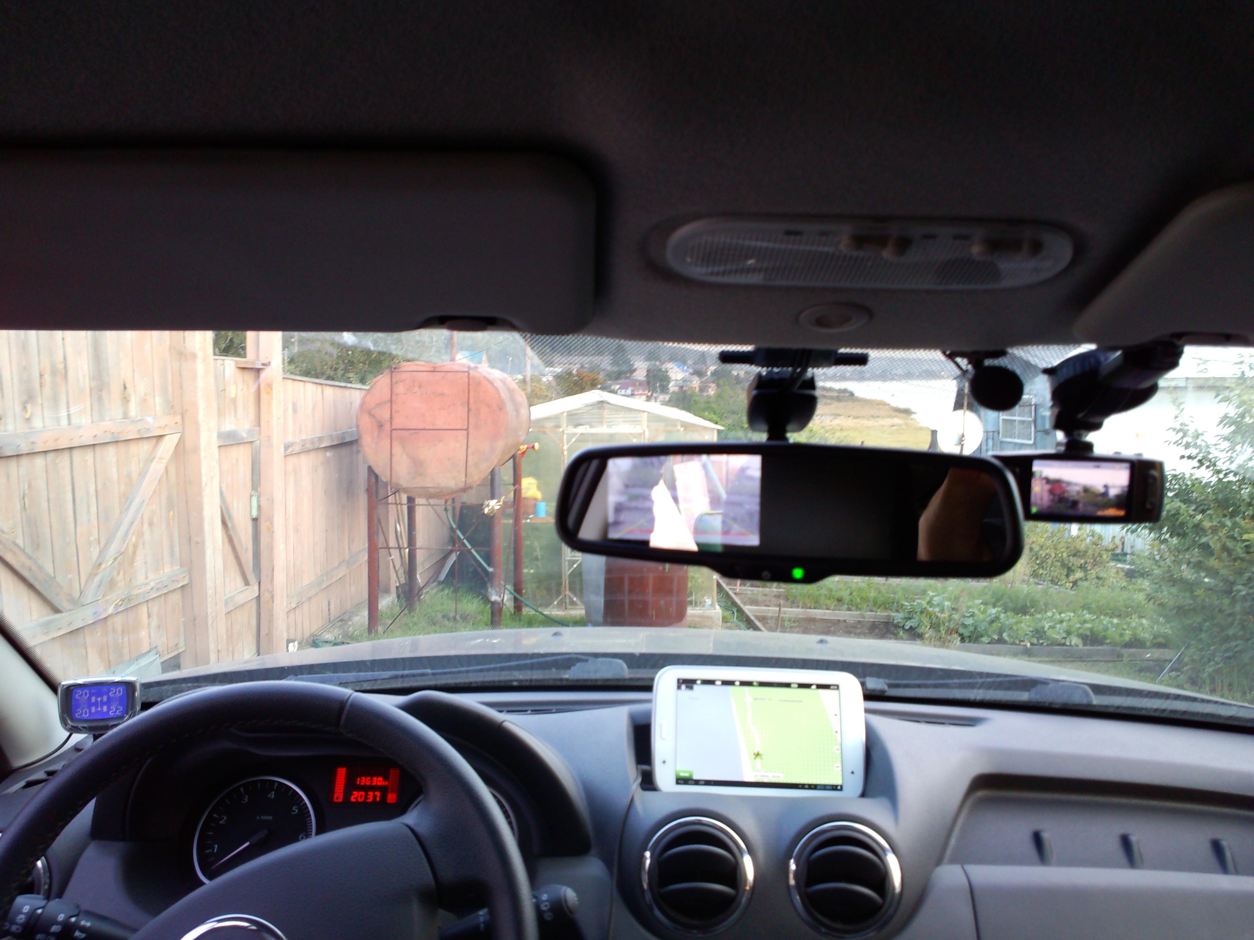

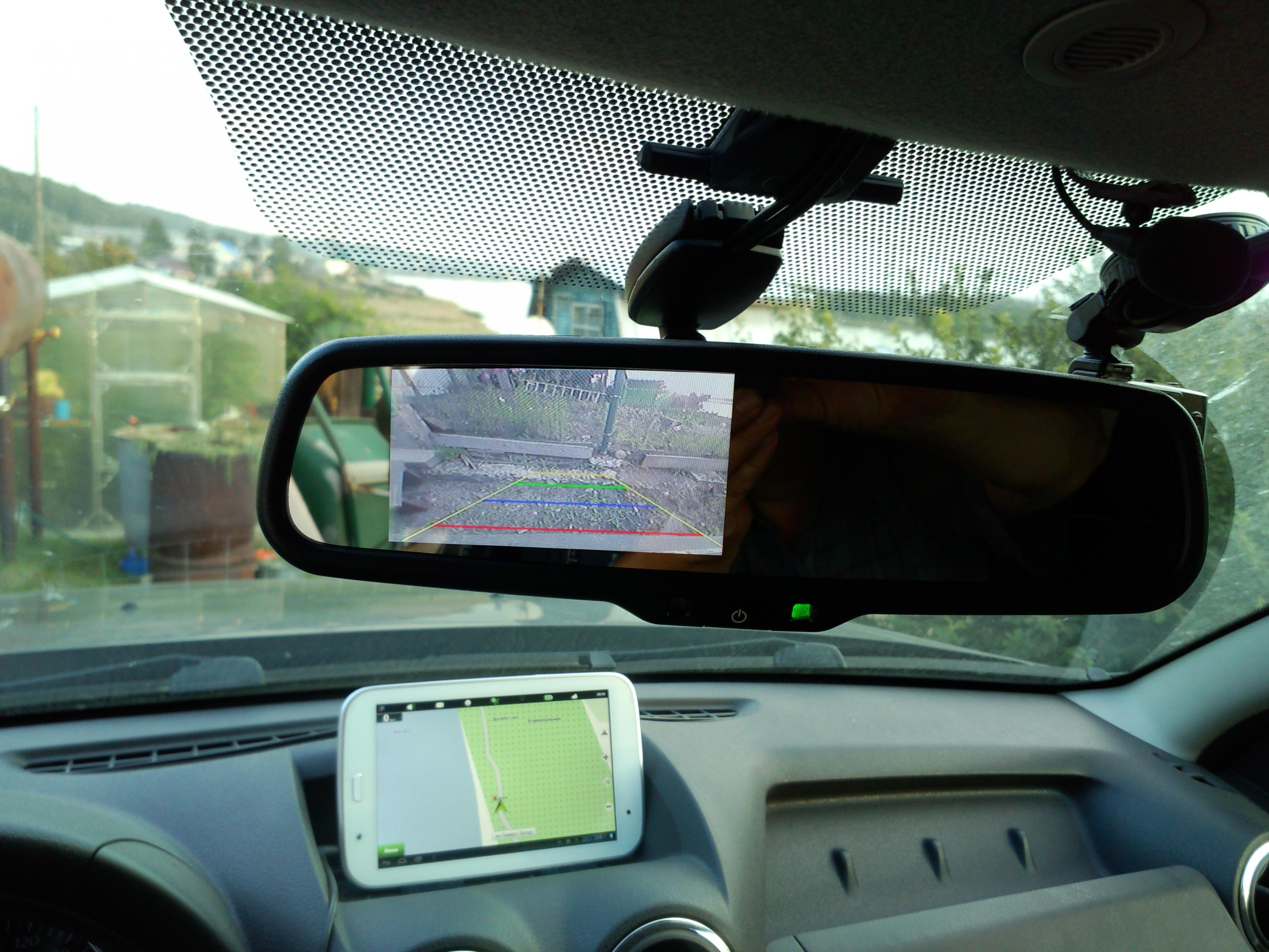

Это моя задняя камера
Мое новое зеркало:2 видеовхода,автозатемнение,блютуз.Блютуз в зеркале использую для второго телефона

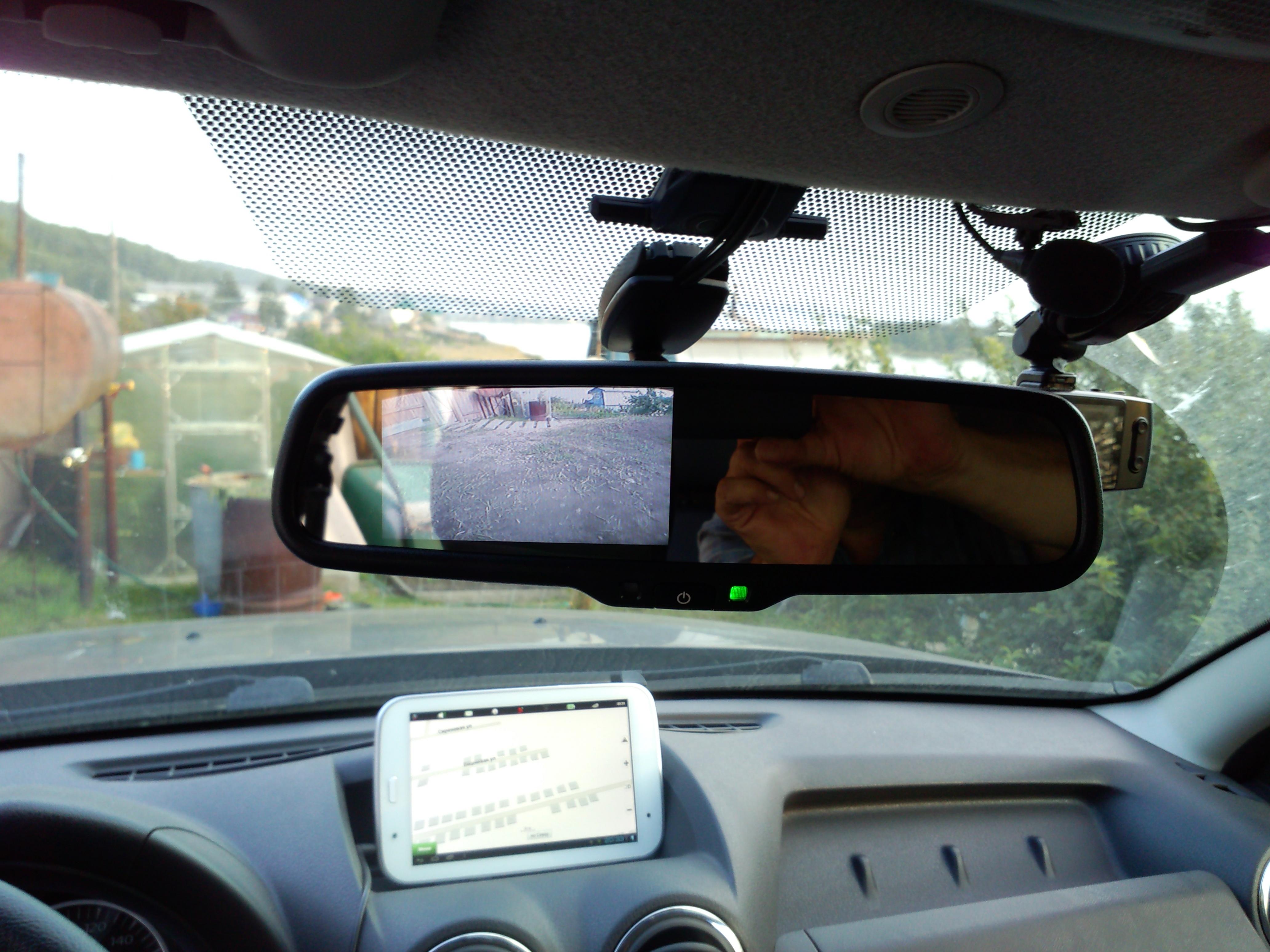

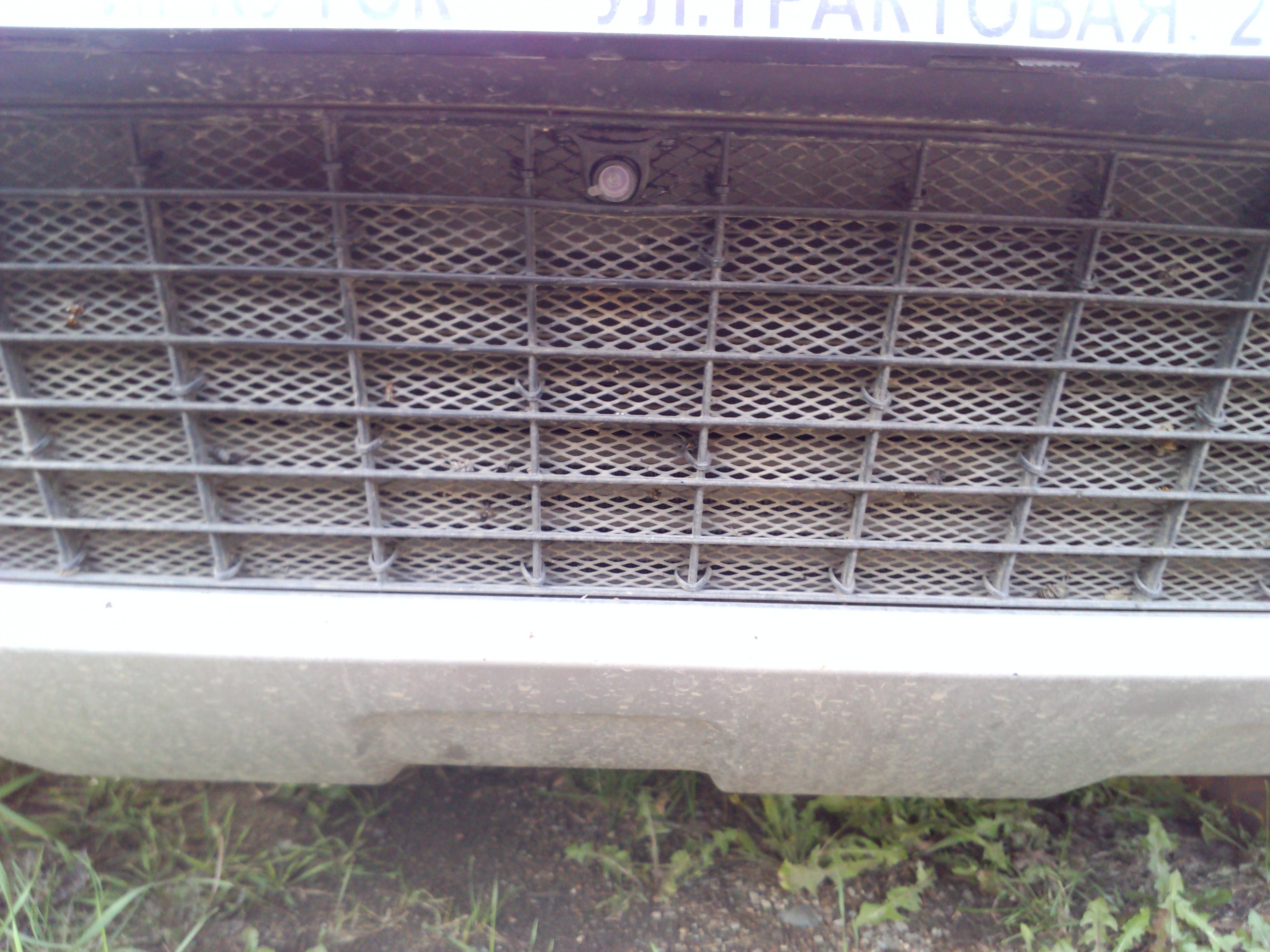

Установил переднюю камеру
Картинка в зеркале с передней камеры
Сейчас хочу запитать переднюю камеру через геркон на 1-ой передаче.
Даже,если геркон будет срабатывать на 1-ой и задней передачах-ничего страшного.Задняя камера при включении задней передачи включается принудительно.

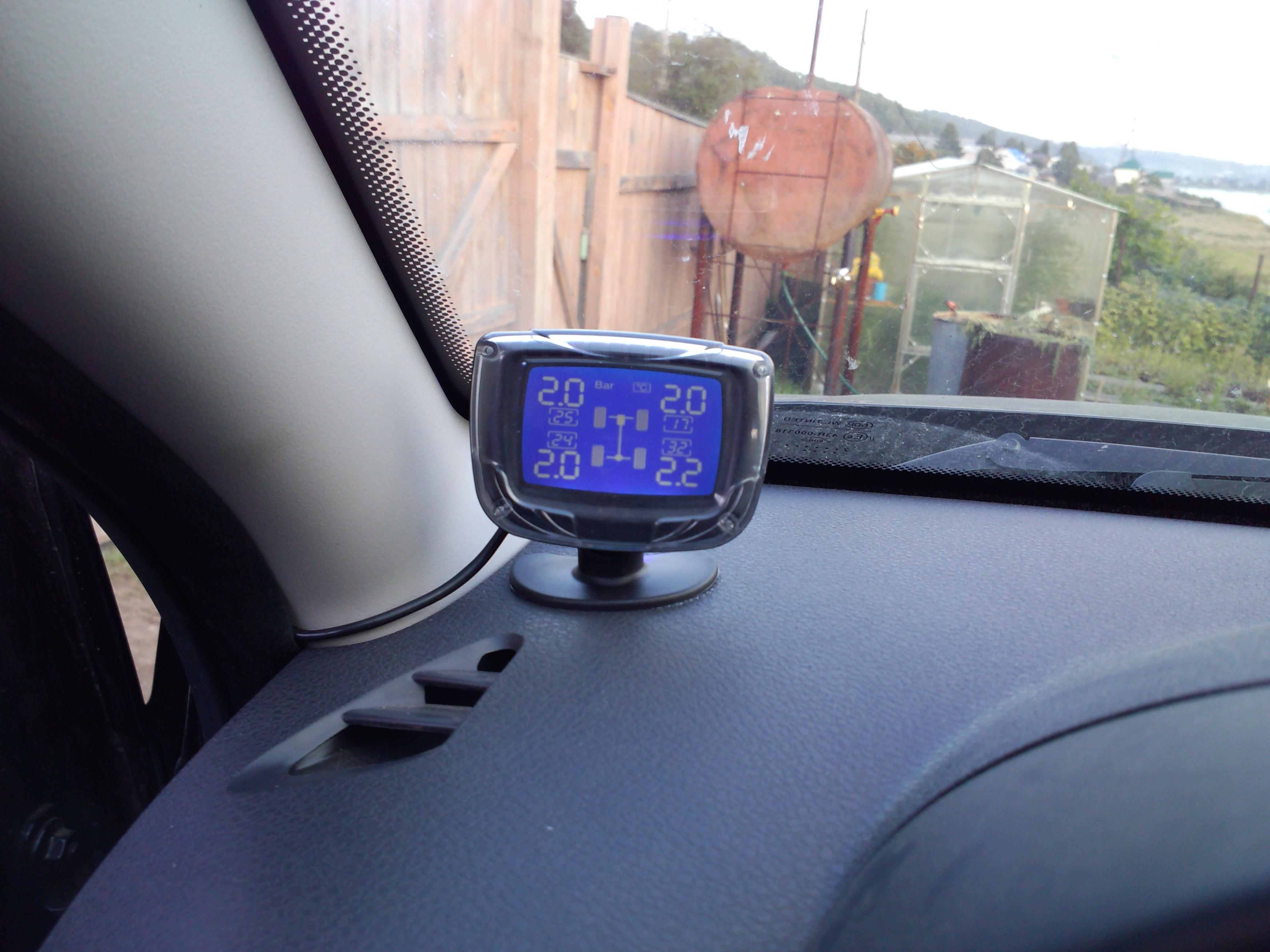

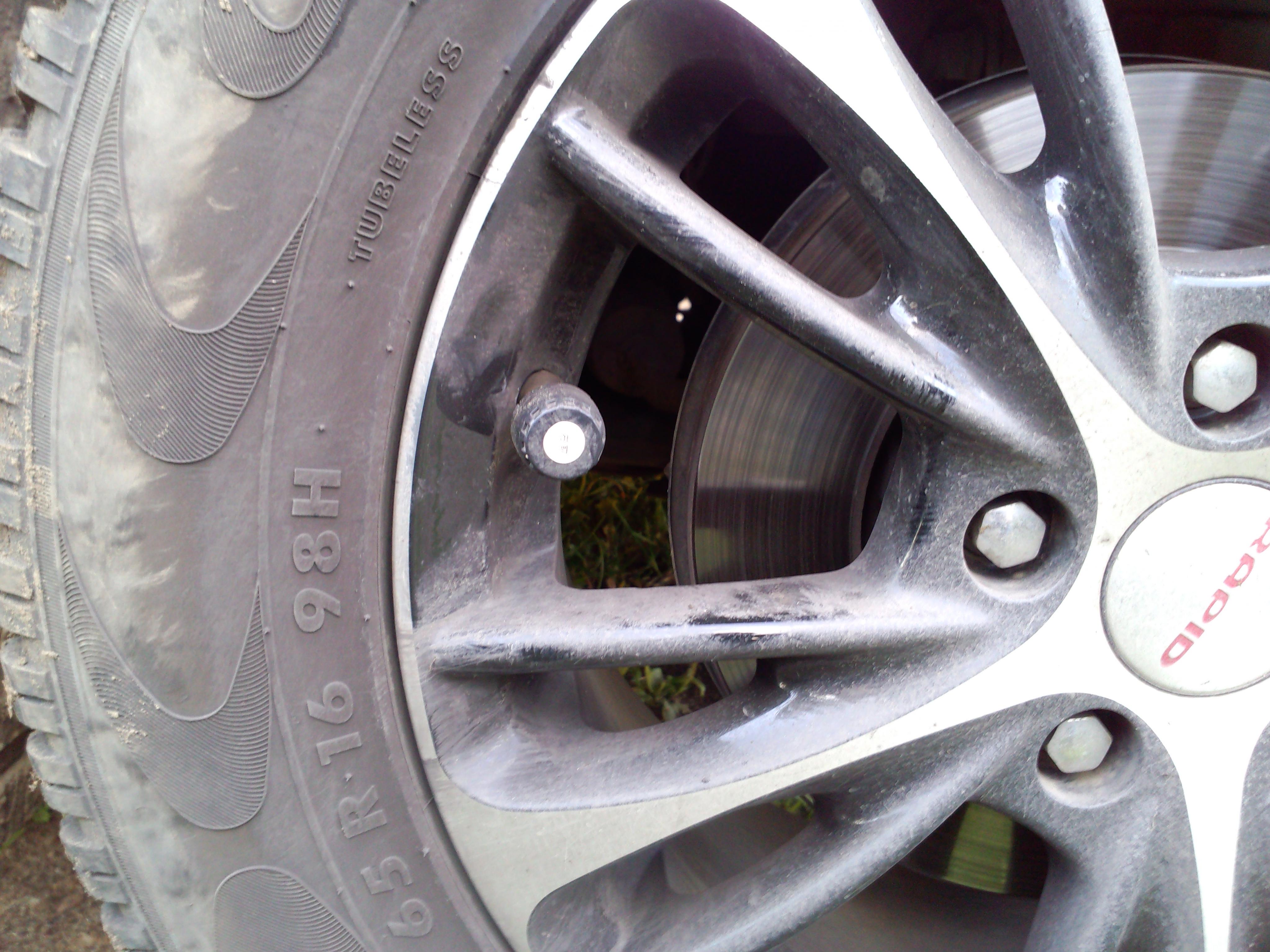

Еще из игрушек поставил TPMS
с внешними датчиками
Ну и общий вид всех моих "китайских причиндал"

antenna, скажите, а в зеркало хорошо видно, когда оно не используется в качестве монитора? Затемнение не мешает?
Тоже хочу зеркало для камеры, но смущает, что оно с затемнением.

Я опробовал 3 зеркала с монитором(в этой теме все есть).Это-лучшее из трех.Затемнение здОрово помогает.
Заинтересовала ваша игрушка ,где заказывали(ссылку),сколько стоит как работает?
http://www.aliexpress.com/item/Promo...901131997.html

Сегодня поставил геркон на 1-ую передачу для включения передней камеры.Первая и задняя совсем близко,так что геркон срабатывает на обоих передачах.Но благодаря доп.проводу с +12V зеркало принудительно переключается на заднюю камеру при включении задней передачи.
В общем пользоваться удобно,все работает автоматически!
