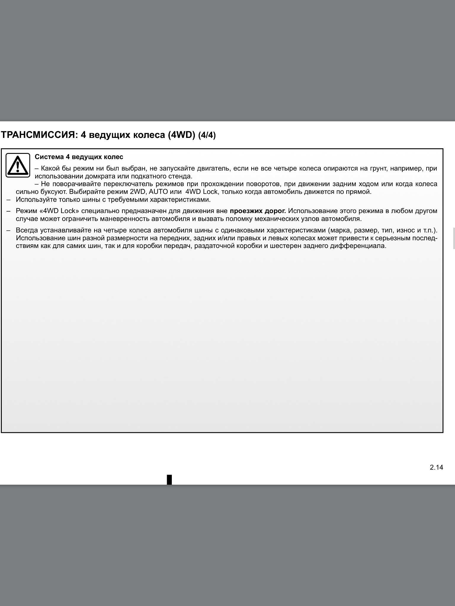

Вот здесь , все для вас Panzerschreck в миниатюре пишет производитель.
