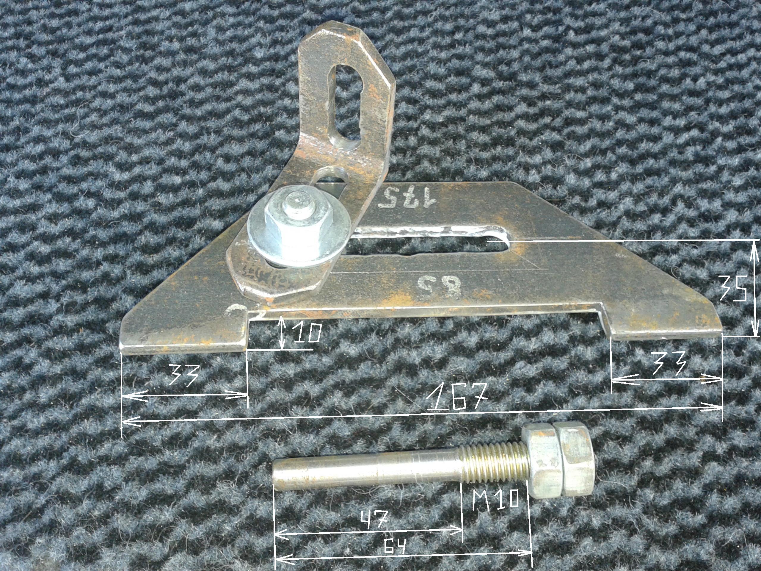

Вырезать стопор валов из листика не так сложно, размеры все есть в букварях, но пока сам, когда буду менять ГРМ, планирую обойтись без снятия заглушек, метки обязательно поставлю и хочу, пока не знаю как, шестерни распредвалов между собой соединить.
Ну да, есть соблазн обойтись без новых заглушек  Главное чтобы валы не провернулись, они это любят делать, т.к. подперты пружинами клапанов. С другой стороны, может проще заглушки поменять, а вырезать приспособу ИМХО вообще не сложно, чертежей полно.

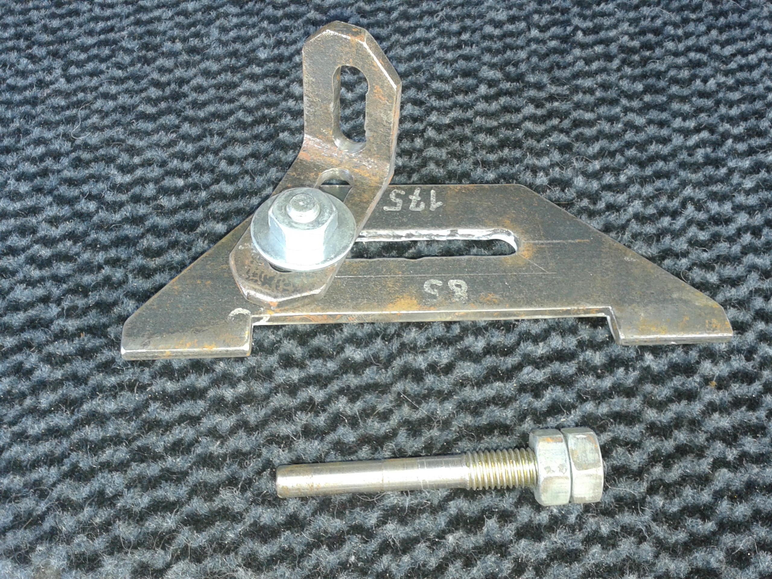

пластина и кусочек уголка. пазик крепления к двиглу надо делать шириной 7-8 мм, т.к. в блоке резьба М6.

Re: ТО-4
Сообщение от Диман82
Точных размеров нету?

Был(а): 08 апр 2025 20:15
Адрес: Ямкино-Обухово.
Автомобиль: Renault duster 2.0 4х4 MT.
Re: ТО-4
Если надо схожу в авто и отпишусь. Эскиз сразу выкинул после изготовления.

Re: ТО-4
 надо! Скоро менять ГРМ! Буду Благодарен за размеры!  И не только Я!

Re: ТО-4
!!! толщина пластины 5 мм !!! уголок 60х60, длина 30 мм более чем достаточно - его функция предотвратить выпадание пластины из пазов валов (хотя она там и так плотнячком, но всё же). лучше будет присверлить уголок по месту, после установки пластины в валы (не снимая старый ремень), тем самым избежать изготовление пазов. вопросы будут - пишите. может чего упустил.

Re: ТО-4
забыл прикрепить. р-ры не строгие, сами поймёте, когда делать будете.

Re: ТО-4
Диман82, Почему Болт такой? обычный разве не подойдёт?
