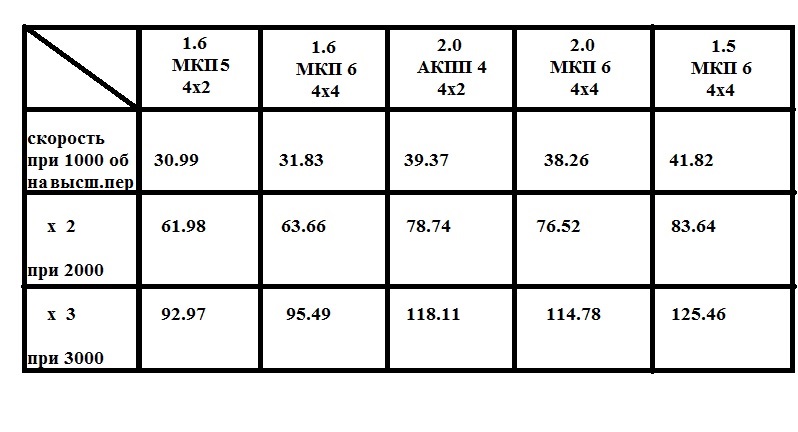

Если опираться на данные производителя, то можно посчитать:
Последний раз редактировалось МАКС31RUS; 06.04.2013 в 12:40.

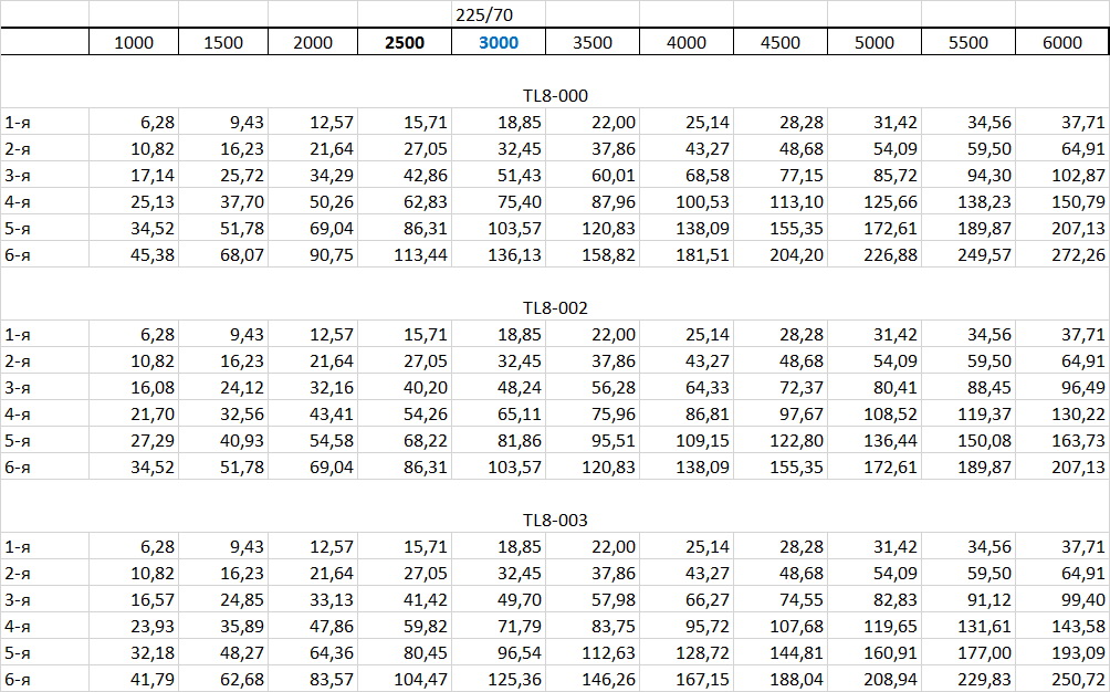

Кто-нибудь обладает достоверной информацией по поводу совместимости (возможности замены) коробок в целом и (или) их внутренностей, особенно интересует возможна ли замена коробки 1,6 на коробку с дизелька?

Сообщение от TolR
Здесь приведена таблица Корпус коробки один, индексы разные, а значит разные передаточные числа.
Из-за разных передаточных чисел разгон будет вялым. Хотя кому как.

Сообщение от sergej1976
..Из-за разных передаточных чисел разгон будет вялым. Хотя кому как.
Спасибо.
А насчет вялого разгона - несогласен - чтобы бодро разогнаться на короткой коробке приходится "скакать" через передачу, так что думаю хуже от оптимальных передаточных чисел не будет, и расход тоже скорее всего упадет

Сообщение от TolR
Насчет вялого разгона - несогласен. Думаю хуже от оптимальных передаточных чисел не будет, и расход тоже скорее всего упадет
Ок. Когда установишь отпишись про впечатления. Если все нормуль, то буду вместо TL8-002 ставить TL8-000 от дизеля.

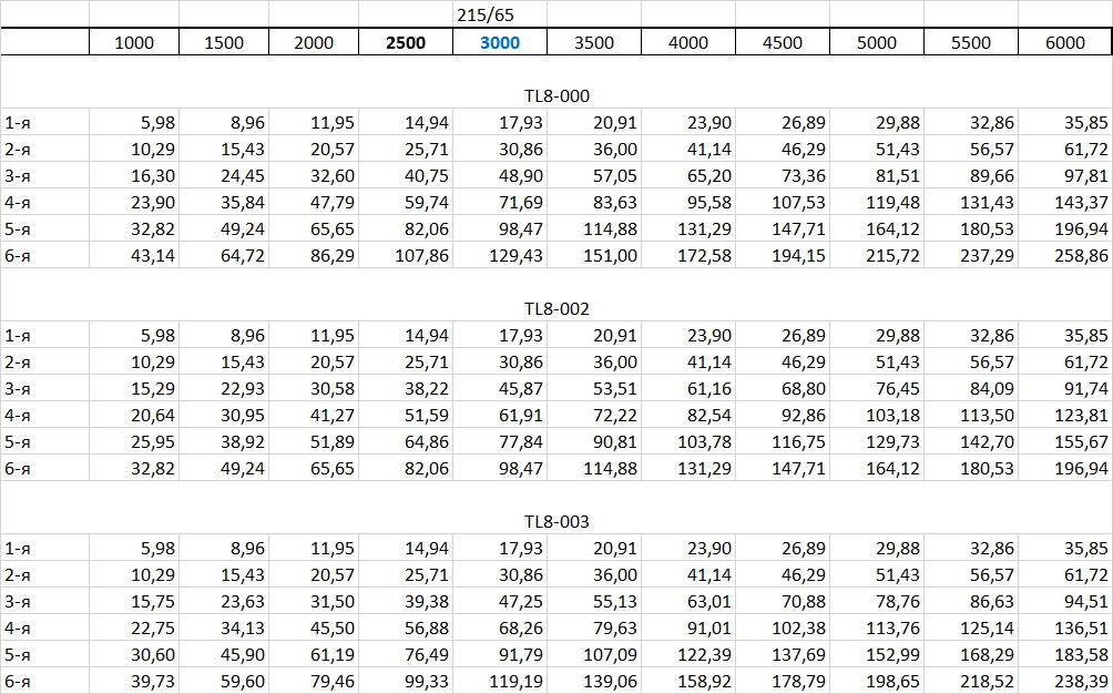

Вот расчеты. Делал для себя.
TolR, если будешь менять коробки, посчитай количество зубьев вала привода колеса (внешнее и внутреннее соединение).
Последний раз редактировалось sergej1976; 28.07.2013 в 21:06.
