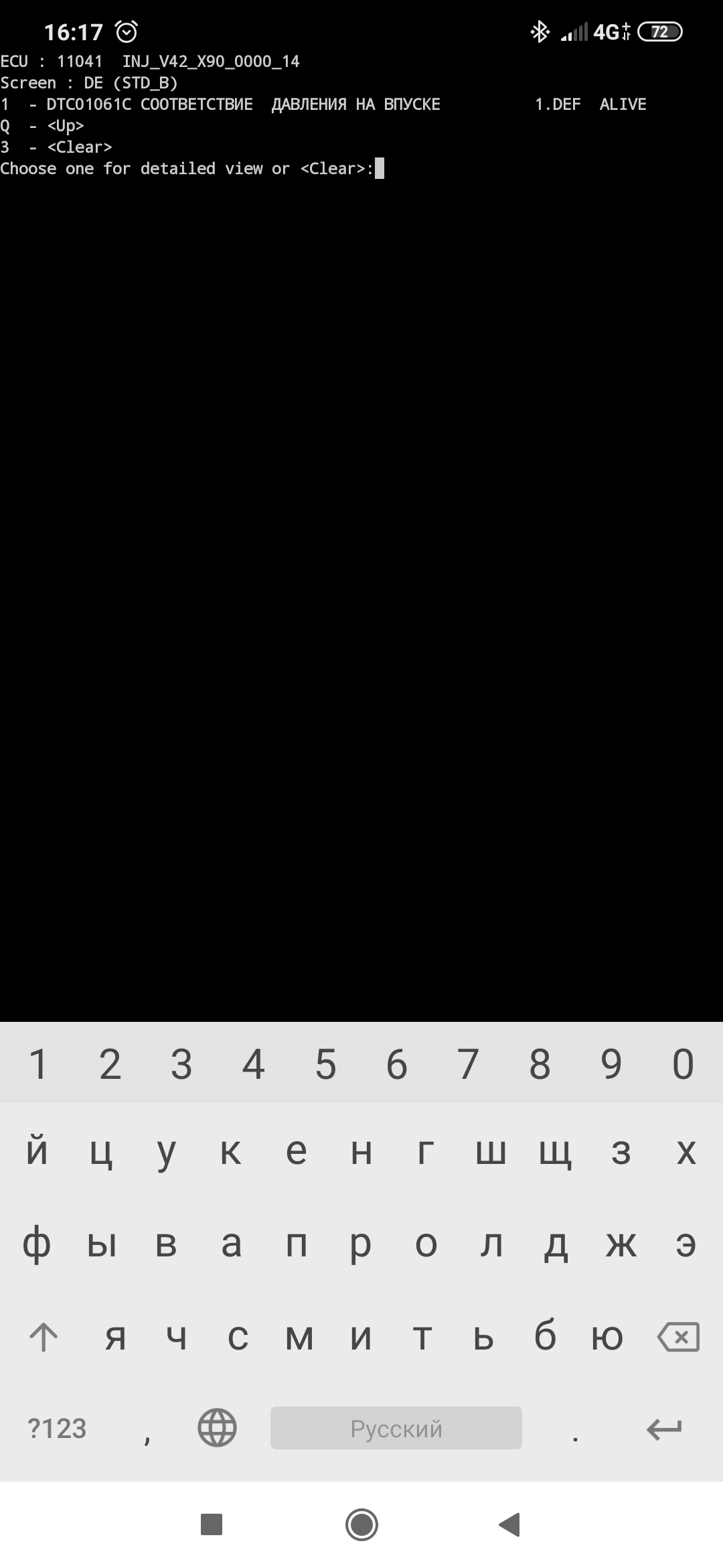

Проверил фазы распредвалов. Пластина в пазы не встала. Распредвал впуска был немного на опережении. Думаю это из за того, что на СТО затягивали гайки шкивов без приспособления фиксирующего сами шкивы. Подправил. Заглушка распредвала на впуске
Была с проточкой от распредвала, задевал он её - перестарались на СТО и стукнули по ней по середине. В нутри была большая стружка в колличестве одна штука. Надеюсь что одна и она ни в какие отверстия не ушла вместе с маслом... Проверял и устранял уже всё сам.
Этот танец с бубном проблеме с перебоями не помог. Всё же надо ЭБУ сбрасывать. Вот видосик смотрите весь и внимательно. Конечно не про Дастер, но часть моментов применимо и к нему. Буду проверять реле генератора и ещё датчик на ГУРе если он есть на датчике. Клапан абсорбера вроде работает. Ну и ещё раз напомню, сто именно у меня перебои начинаются после прогрева до 70-73 и более градусов. Копаю дальше. Сбрасывать ЭБУ надо в Томск ехать. Может перепрошью сам... KESS2 как раз обойдётся как поездка в Томск с диагностикой и
и сбросом.
Видео про перебои https://youtu.be/qdb1VliFR40

Сбросьте адаптации сами. Зачем ехать куда то. Снимаете разъем с МАР сенсора. Включаете зажигание. Ждёте секунд 10. Выключаете зажигание. Одеваете разъем на МАР. Вкл зажигание. Адаптации сброшены.
Да и как вариант при поиске. Мотортестером скриптом Шульгина посмотреть эффективность работы цилиндров.

Этот способ реально проверен на моторе F4R или просто скопирован с интернета?
Я все адаптации ЭБУ скидывал с помощью программы PyRen на Android.

Не стоит этого делать. После проделывания вышеперечисленных манипуляций двигатель ушел в аварийный режим.

Скинуть после этого ошибку. Вот и все. Ничего сложного.

Сообщение от Сергей159
Через ELM427 или k-line адаптер?
Это тот способ где нужно базу данных в папку с программой скидывать и в ELM327 провода перепаивать чтобы как с k-line адаптером работать? Или я что-то пропустил. Или просто установили RyRen на андроид и всё? Вроде же настройки в ЭБУ и сброс с инициализацией можно только через k-line адаптер делать?
---------- Добавлено в 14:24 ---------- Предыдущее написано было в 14:01 ----------
Пойду RyRen скачивать. Вчера Open Diag Free.exe скачал, но к ней нужен именно k-line адаптер и ноутбук. И что-то подсказывает что программа попросит тысячи четыре за ключик что бы разблокировать доступ к базе Renault...

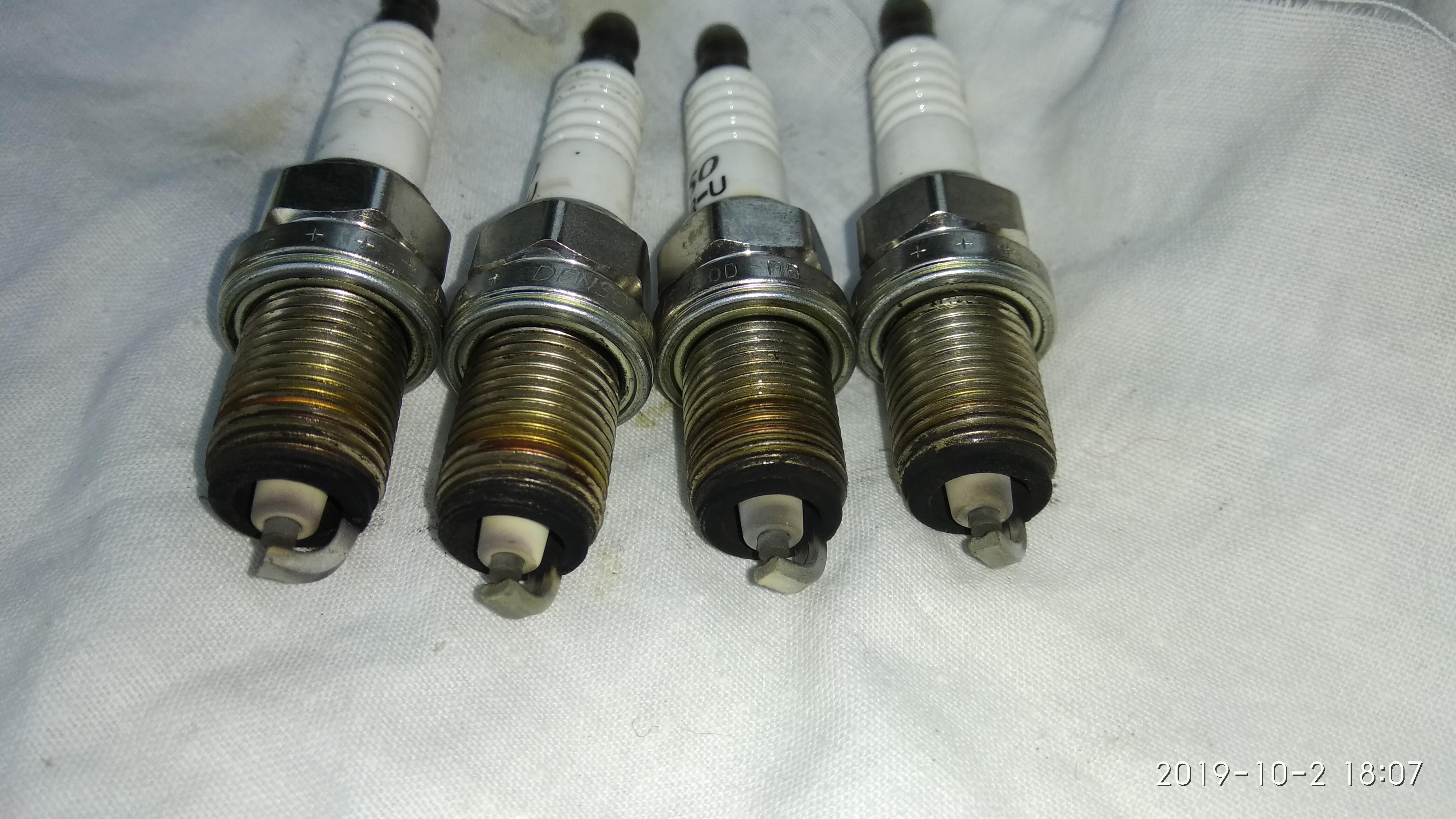

Извиняйте, что много написал, но проблема надеюсь скоро решится. Приехал домой, смотрю сосед под капотом инжекторной лады чего-то крутит. Подхожу, а он свечи проверял, прогреется и троить начинает. Ездит на Аи-92. Про бенз поговорили. Собственно его у нас в Колпашево нет... Газовый конденсат из Омска и Сургута есть и на заправке он становится регуляром-5 и бла бла. Решил я тоже посмотреть свечи. Они новые, месяц езжу. Свечи вроде нормальные, сухие. Решил поставить обратно иридиевые с платиной, менял на новые из комплекта ТО когда причину перебоев искал. Но разговор не об этом. Начал греть двигатель, уже при 66 градусах появилась лёгкая вибрация. Пишу как можно подробнее, что бы было понятен весь процесс того что я потом решил сделать. В этот раз смотрел всё параметры работы двигателя с помощью OpenDiagMobile опять же через ELM327. Замечу, что пока откровенно троить не начинает, то угол опережения держится в районе минус 28-34°ПКВ. Как только начинает троить, то угол опережения падает до минус трёх и обратно до минус 33-34°. Решил снимать разъёмы с форсунок по одному, что бы выявить из за какой форсунки нестабильное троение, т. к. оно волнообразное( на слух примерно двадцать хлопков троит, потом секунды две не троит и опять). Снимал все по очереди и каждый раз троило ровнёханько, стабильно. Как только разъём одеваешь на форсунку, то опять через пару секунд нестабильное троение. Не помню кто и на каком форуме советовал так форсунки проверять - не в моём случае. В общем форсунки работают нормально. При этом, когда снимаешь разъём с любой, параметр в OpenDiagMobile "регулировка топливной смеси (блок1/блок2) с "CL" меняется на "OL" и двигатель начинает стабильно ровно троить при этом угол опережения выравнивается и уже не скачет с минус 33° до минус 3° и обратно. Почему? Потому-что "CL" означает регулировку смеси по замкнутой цепи, т.е. участвуют оба лямбда зонда. "OL" означает, что ЭБУ регулирует смесь по разомкнутой цепи, т.е. готовит смесь усреднённую. Ну и всё это значит, что с двигателем всё в порядке, а ЭБУ... ЭБУ мозг немного поэбу. После чистки дросселя воздуха стало больше поступать, т. к. сопротивление меньше стало без грязи, а топливо осталось на прежнем уровне (долговременные коррекции топлива в энергонезависимой флэш-памяти). Всё это при том же проценте открытия дросселя. ЭБУ на прогретом двигателе и начинает уменьшать холостые обороты
обедняя смесь тут же обогащает и обороты увеличиваются(может наоборот обогащает и потом обедняет, поправьте меня если что). Как ещё это объяснить не знаю. Дали номер телефона парнишки, который диагностирует иномарки. Надеюсь не только диагностику делает, но и настройки меняет. Вот состояние свечей. Ну и ещё раз вывод: двигатель в порядке, мозги поехали не в ту степь. ЭБУ VALEO 42. OEM: 237102035R
02.10.2019, 20:13
#520
Регистрация: 14.06.2018
Сообщений: 178
Время онлайн: 1 нед. 2 д. 8 ч. 31 мин. 17 сек.
: 121
Был(а): 22 мая 2024 12:52
Имя: Станислав
Адрес: Колпашево
Автомобиль: RENAULT DUSTER 2.0 135 л/с
Re: Троит на хх
Сообщение от archibalddias
для мыслей недостаточно информации:
1) угол открытия дросселя на горячем моторе?
2) долговременная коррекция?
3) мгновенная коррекция на горячем? при хлопках?
4) хлопки наблюдаются при работе на хх сразу после динамичной поездки минимум километра на три или после продолжительного движения по трассе?
5) сегодня вечером сваливаю на неделю в отпуск - вернусь в интернет 24/07/2016 ночью
1) 11-12%
2)-4,69
3)от 0,00 до -2,34
4)хлопки начинают неуверенно появляться уже при 66°С ОЖ. При температуре ОЖ от70 и более не только хлопки аля троение, но и трясёт двигатель. Включишь кондей и обороты выравниваются, угол опережения не скачет с -34 до -3
https://youtu.be/qRYHUPS3deE
