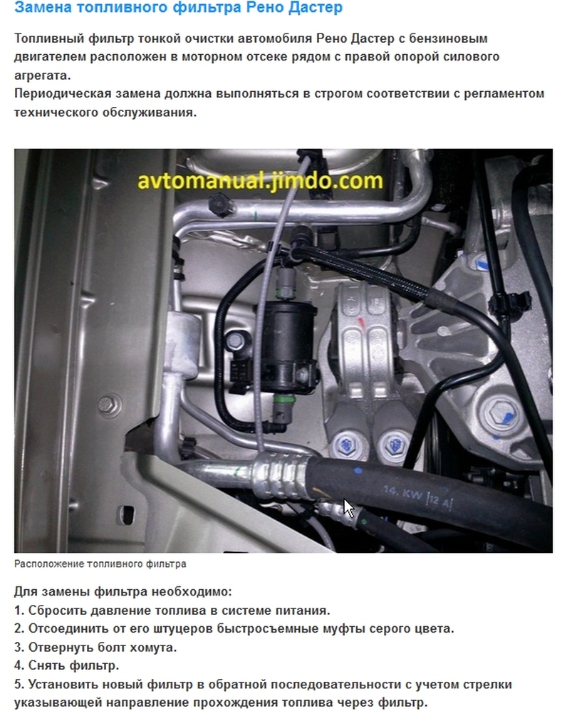

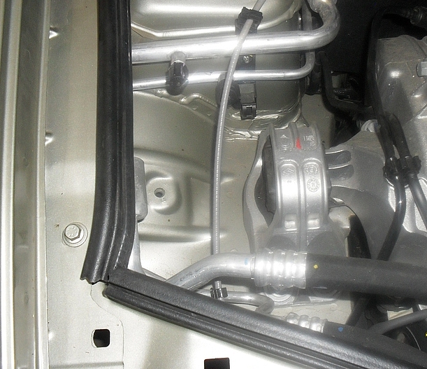

Тут интересная тема вырисовывается по поводу фильтра тонкой очистки топлива.кто в курсе где он находится?Фото с книги по дастеру и фото что у меня ,отверстие под крепеж вижу,а вот фильтра нет.Упростили что-ли или забыли поставить.может на разных движках по разному?

vetran, хм интересно у меня стоит) А может быть у 1.6 стоит в другом месте?

Нефига себе, а фильтр должен быть прям на етом месте!!! У мну есть!! Может на движках 1,6 он в другом месте???

Ребята с двигателями 1.6 посмотрите стоит ли фильтр в этом месте у вас? А то уж ооочень интересно.)

Фильтр топлива находится в топливном насосе, как у Логана.
Меняется каждые 120ооо км. вместе с бензонасосом в сборе
цена "неоригинала" фирмы БОШ около 6000 руб. + стоимость работ по замене.

Ky6uk, т.е на 2.0 стоит под капотом, а на 1.6 в топливном насосе?

да

Прикольно. Т.е владельцы 2,0 могут хоть каждые 5 тыщ менять фильтр, который стоит копейки и могут это делать сами, а вот 1.6 это геморой. Ведь качетво и чистота бензина оставляет желать лучшего.

В Логанах 1.6 8 кл. в зависимости от года выпуска было либо на днище (ранние годы, как раз заканчивая моим концом 2006), либо в топливном насосе.
