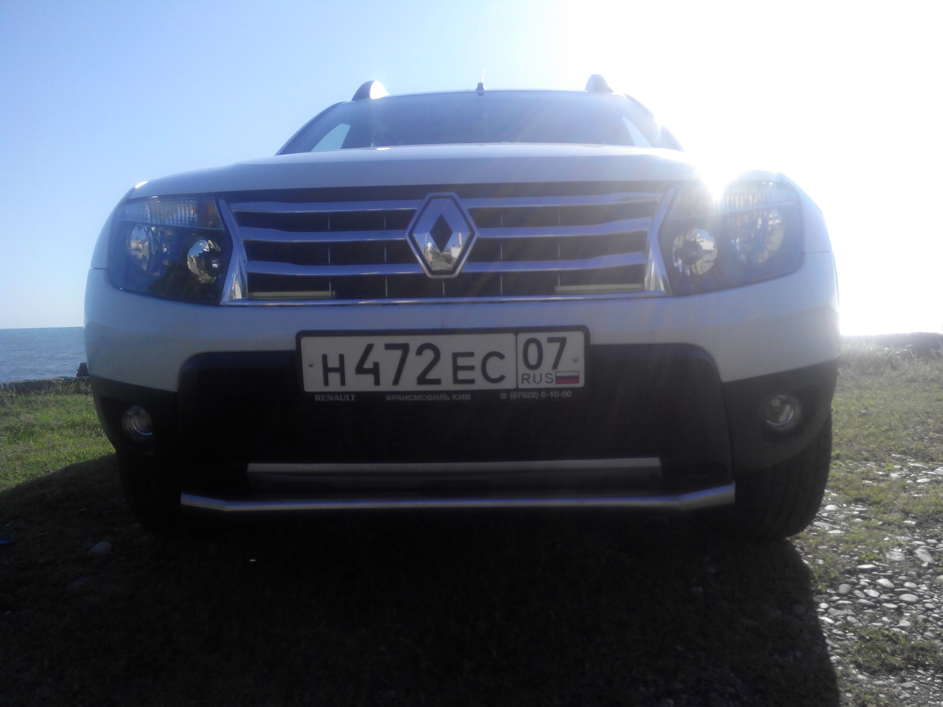

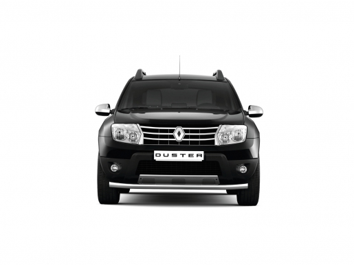

Panzerschreck,Хочется что-то типа вот этого  но нигде не могу найти вид машины снизу с установленной защитой чтоб снять размеры и места крепления.

smiha69, такую защиту можно крепить только к подрамнику. В районе буксировочной проушины есть место для крепления, аналогично с другой стороны.
Мое мнение, что такая защита не имеет смысла, поскольку сильно уменьшит угол въезда и будет цеплять за мало-мальское препятствие. Лучше установить защиту от Художника или попытаться изготовить нечто аналогичное, если есть возможность.

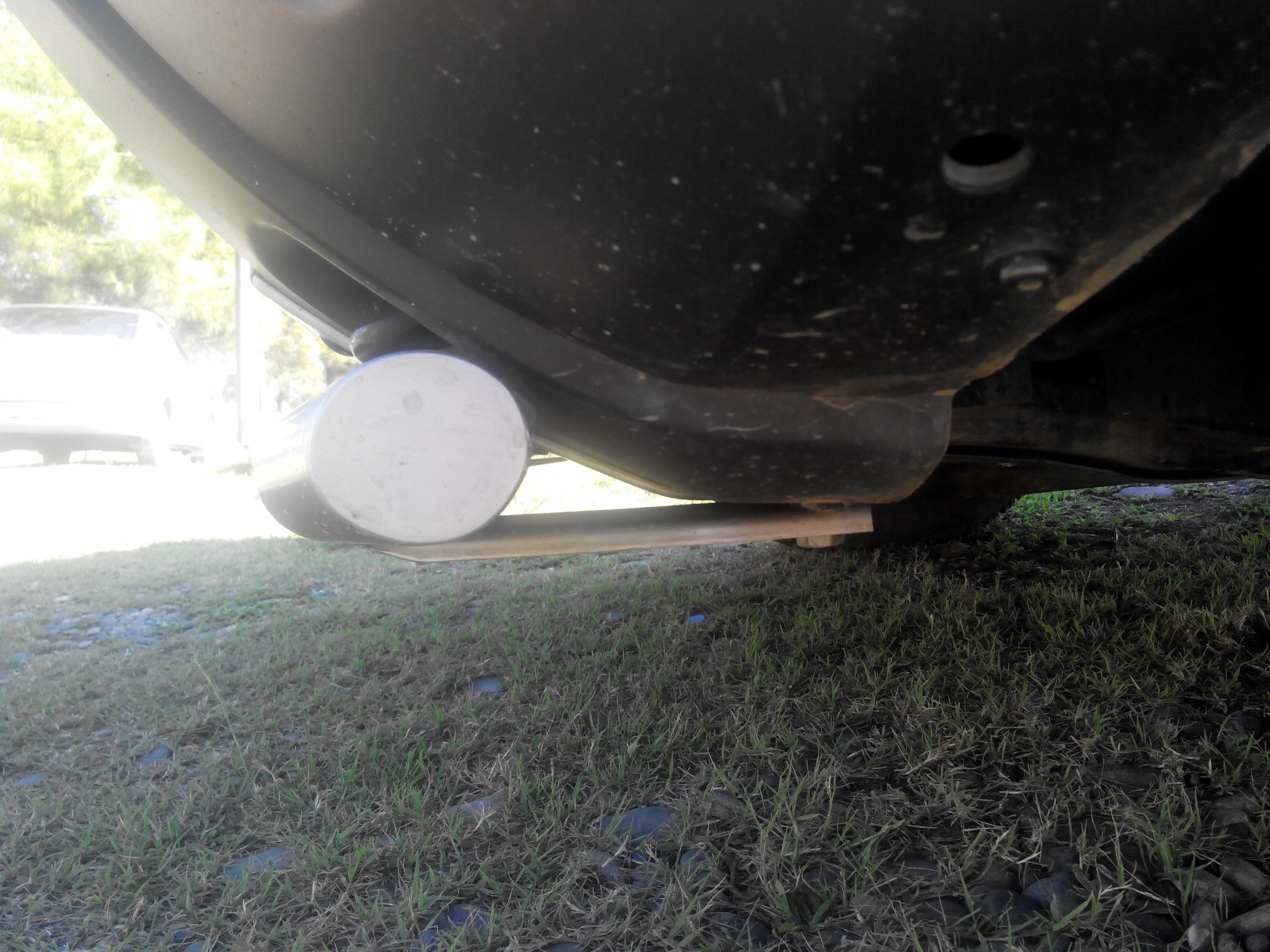

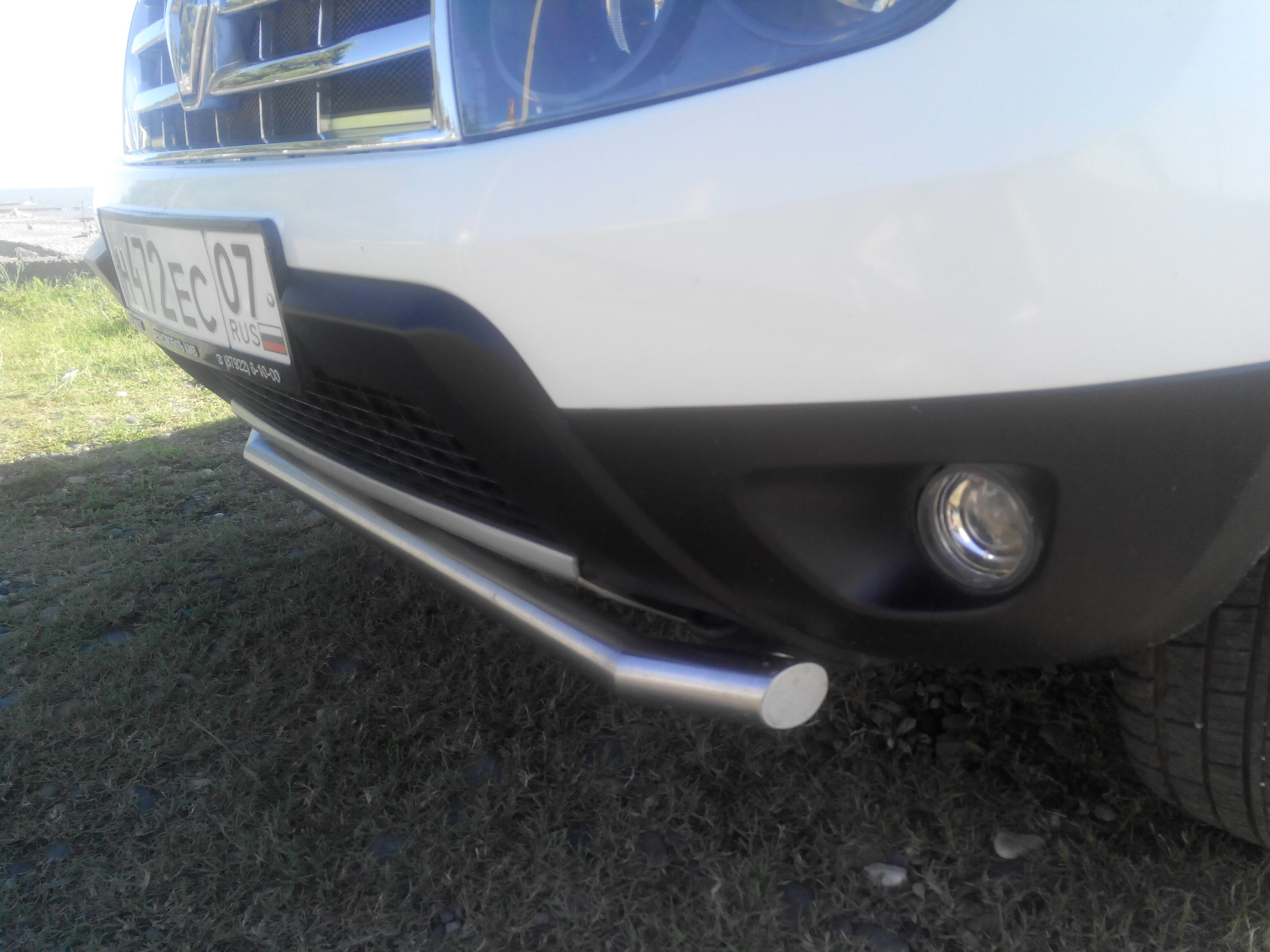

Типа вот это:

именно так

Загляни под машину, увидишь два болта на 19 кажется(они длинные) вот к ним я и прикрутил направляющие, а потом выставили трубу и приварили.И ещё: прикручивал через проставки(токарь вытачивал).
