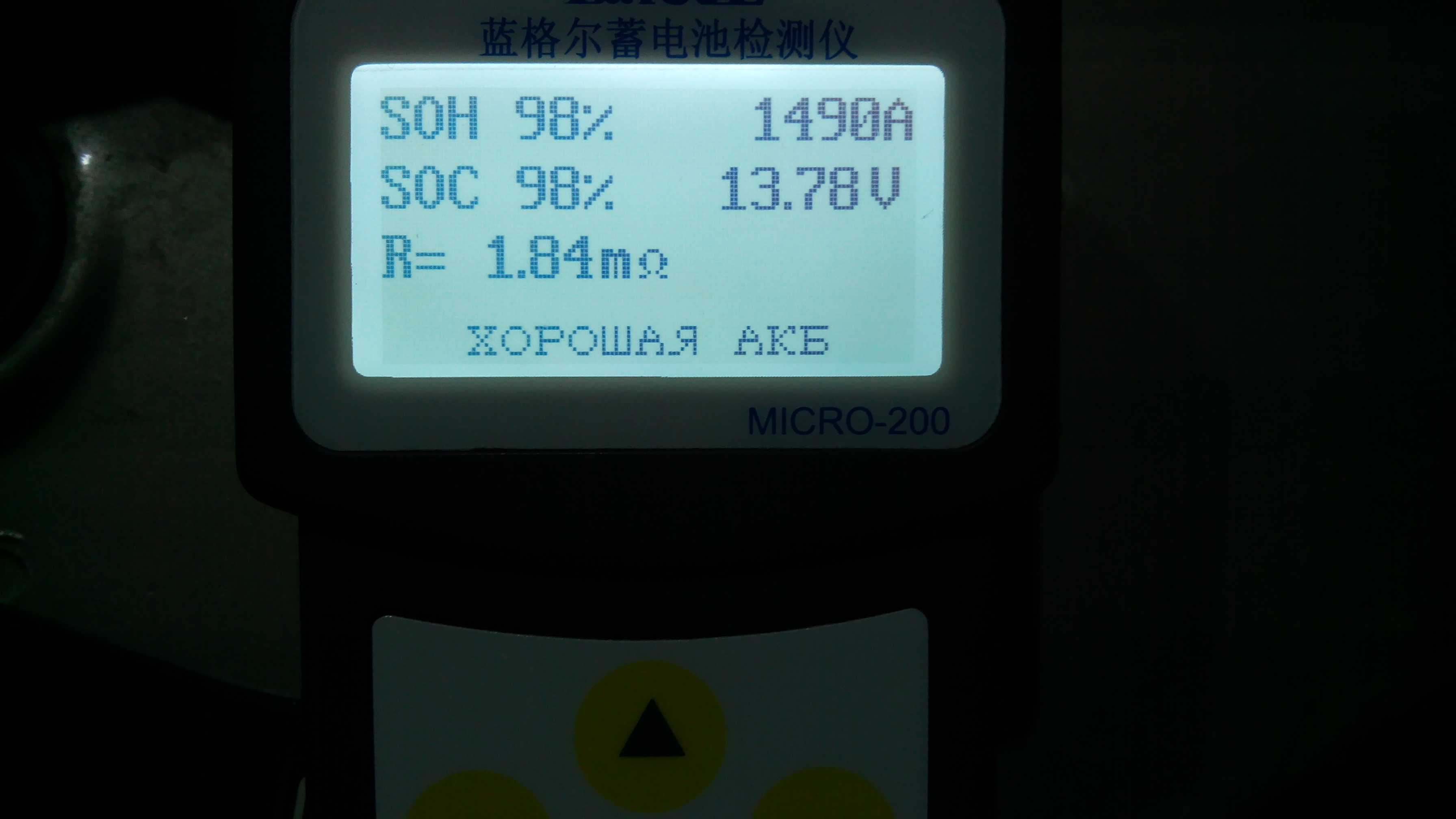

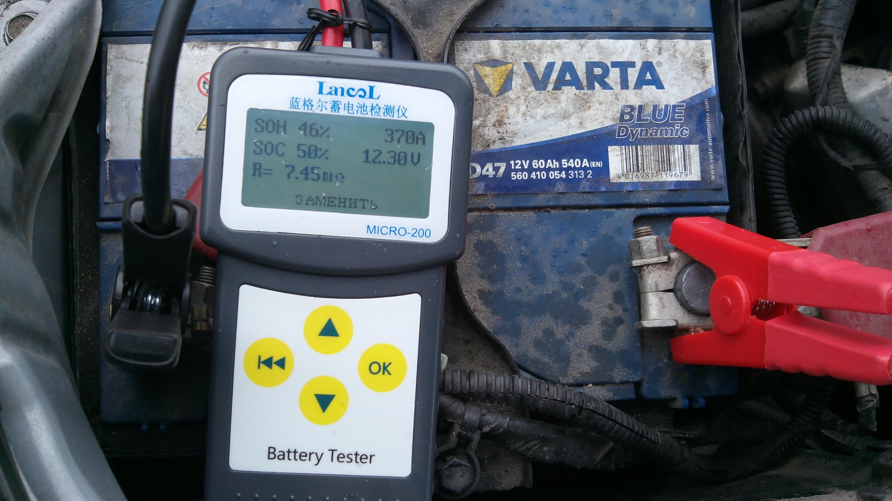

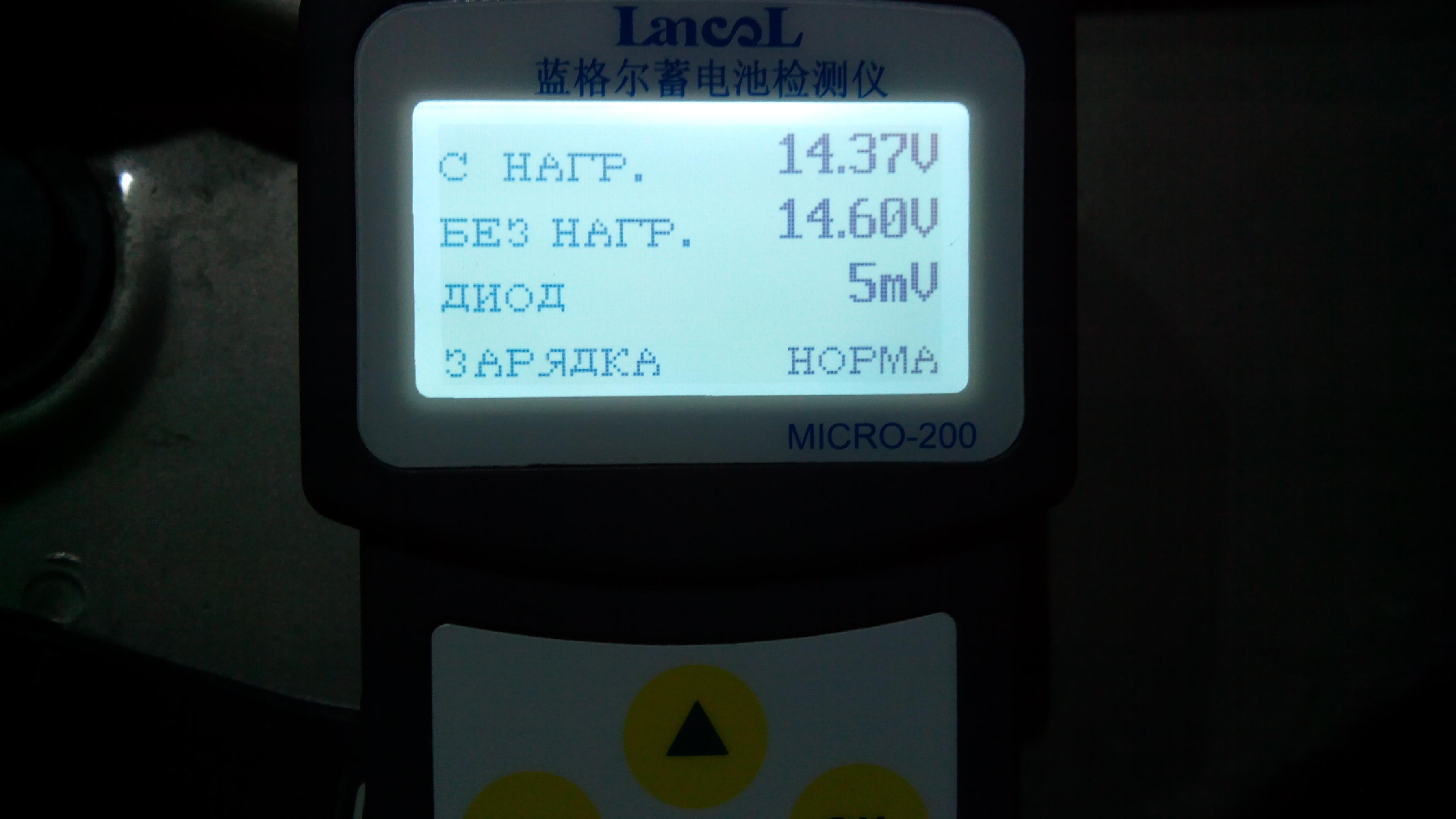

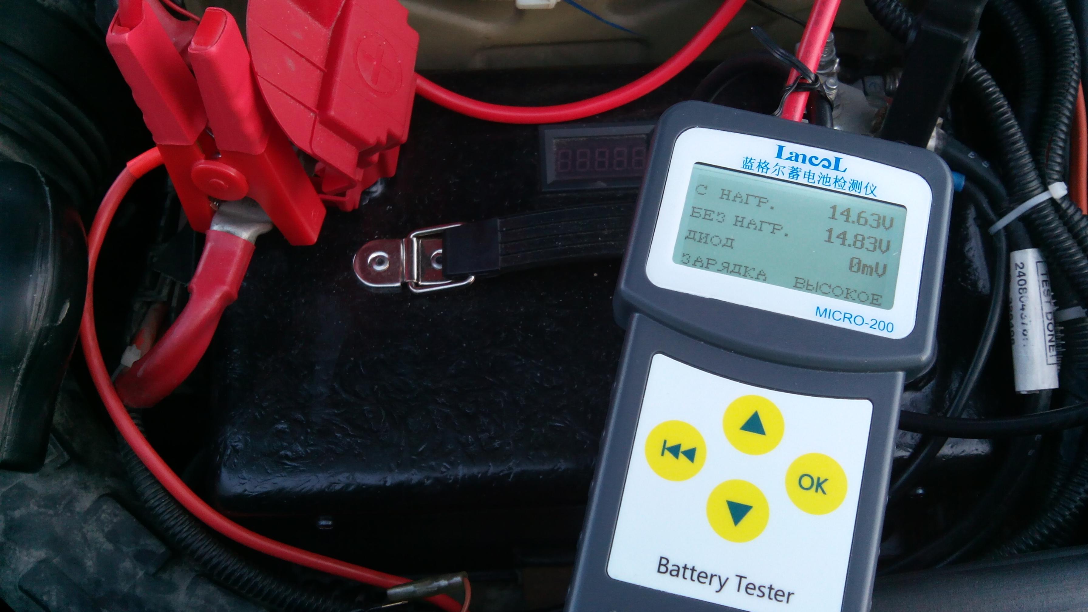

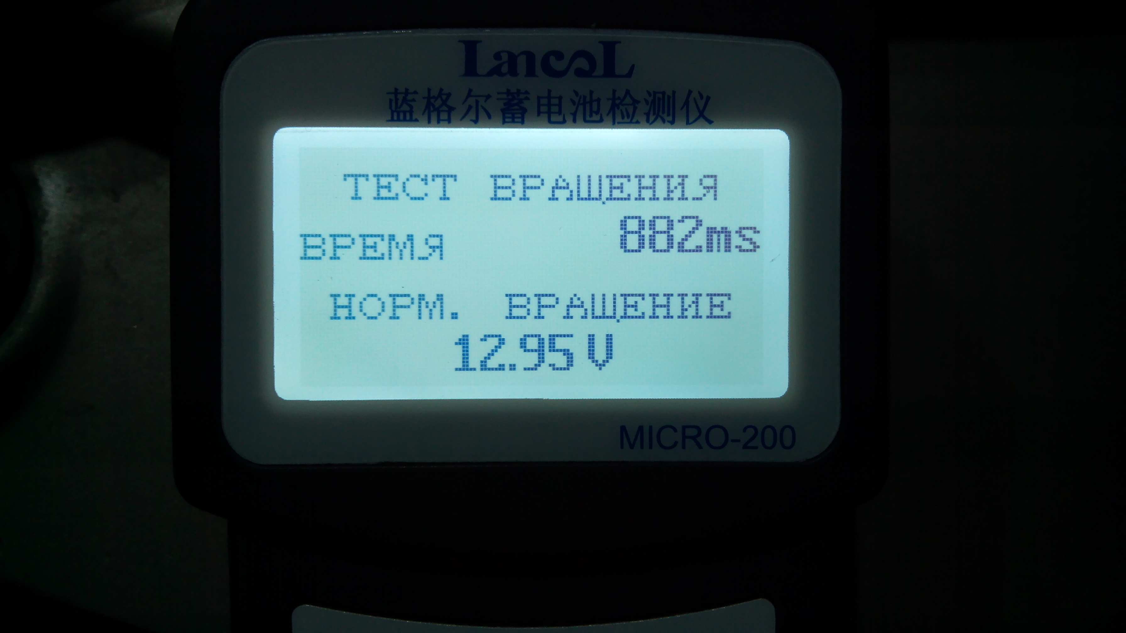

Сообщение от Виктор64
В общем то хроническую смерть клиента заранее не предскажет ни один прибор.
Есть такие приборы, помимо остатка жизни батки проверить гену можно, эффективность вращения и просадки напряжения при старте, на фото субарик с полуживой вартой при +10с' и титанат при -18с'

Аналогично пару лет уже блаженствую.
Благодаря подсказкам Уважаемого hiker51 так же перешёл на литий-титанатный АКБ и просто забыл о проблемах с АКБ при любых температурах на улице и напряжениях с генератора.
Теперь у меня такой литий-титанатный АКБ всегда заряжен (причём с "0" за минуты, а не за сутки, как обычный) и при любых температурах за бортом выдаёт огромный пусковой ток (см. его 3 последние фото экрана тестера АКБ).
А те лживые цифирьки на боку ярких и обклееных этикетками свинцовых (кальциевых, гибридных и иже с ними) АКБ пусть будут для красоты и привлечения внимания не сведующих покупателей (про манипуляции со стандартами даже упоминать не хочется), т.к. в реале они практически НИКОГДА не будут получены, кроме как в идеальных условиях в лаборатории производителя.
