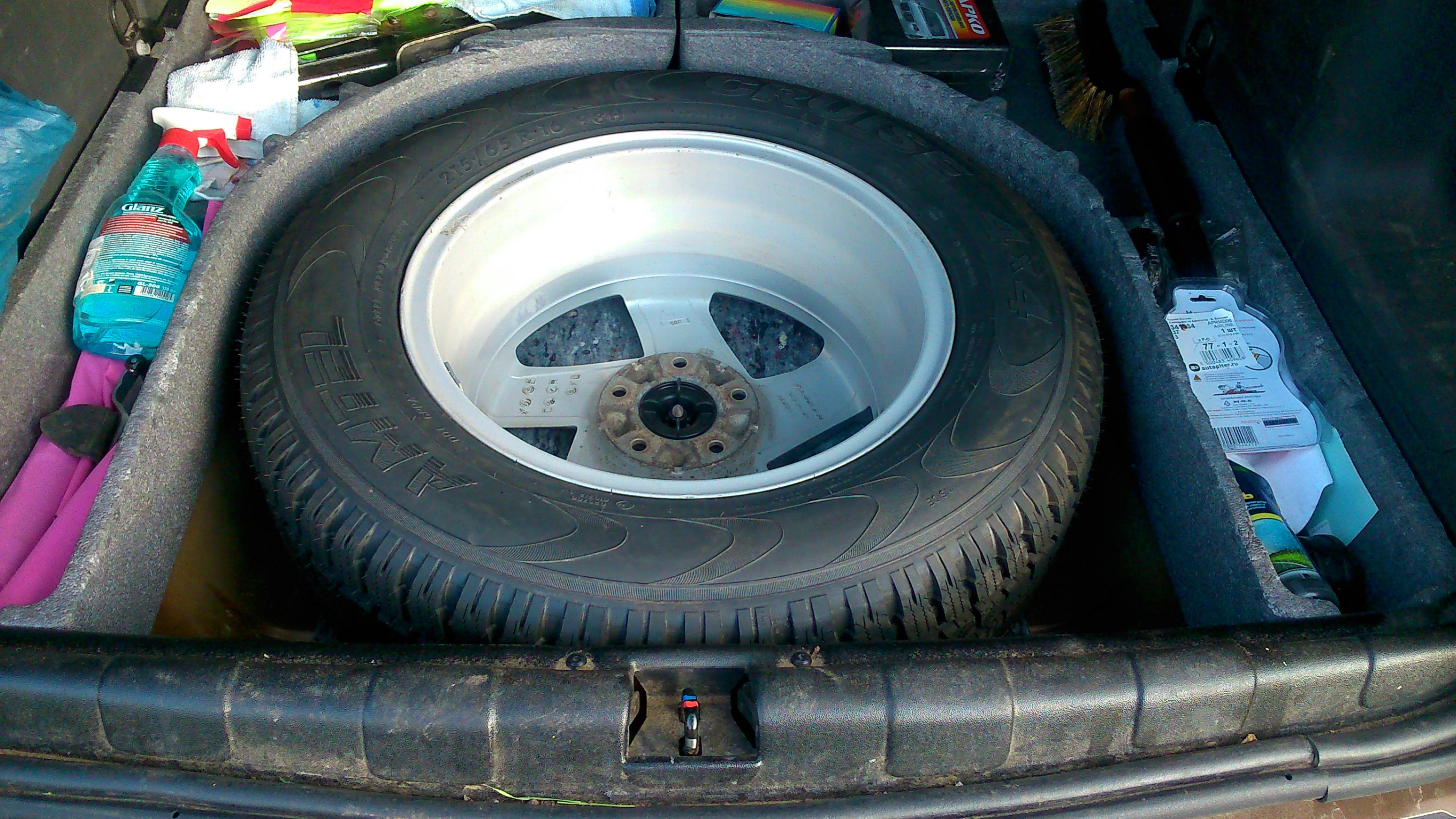

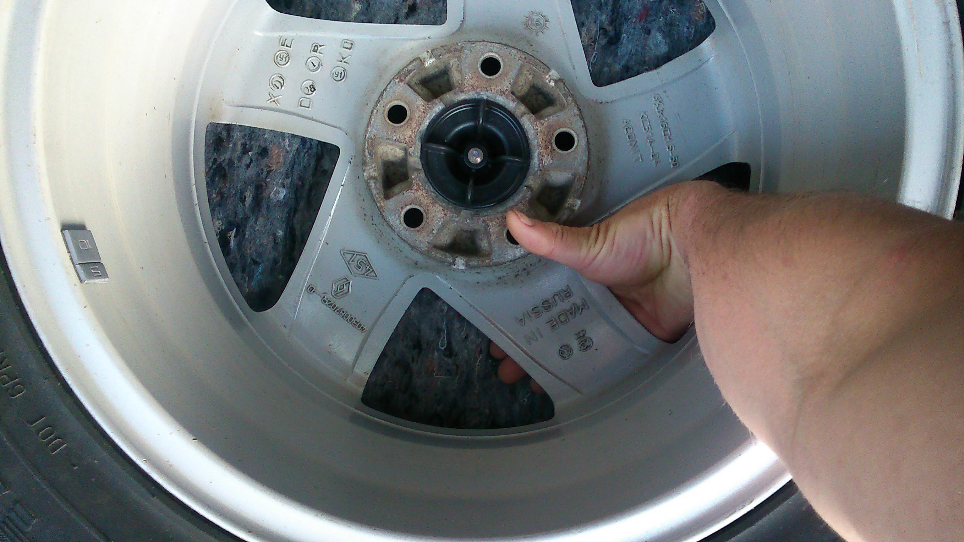

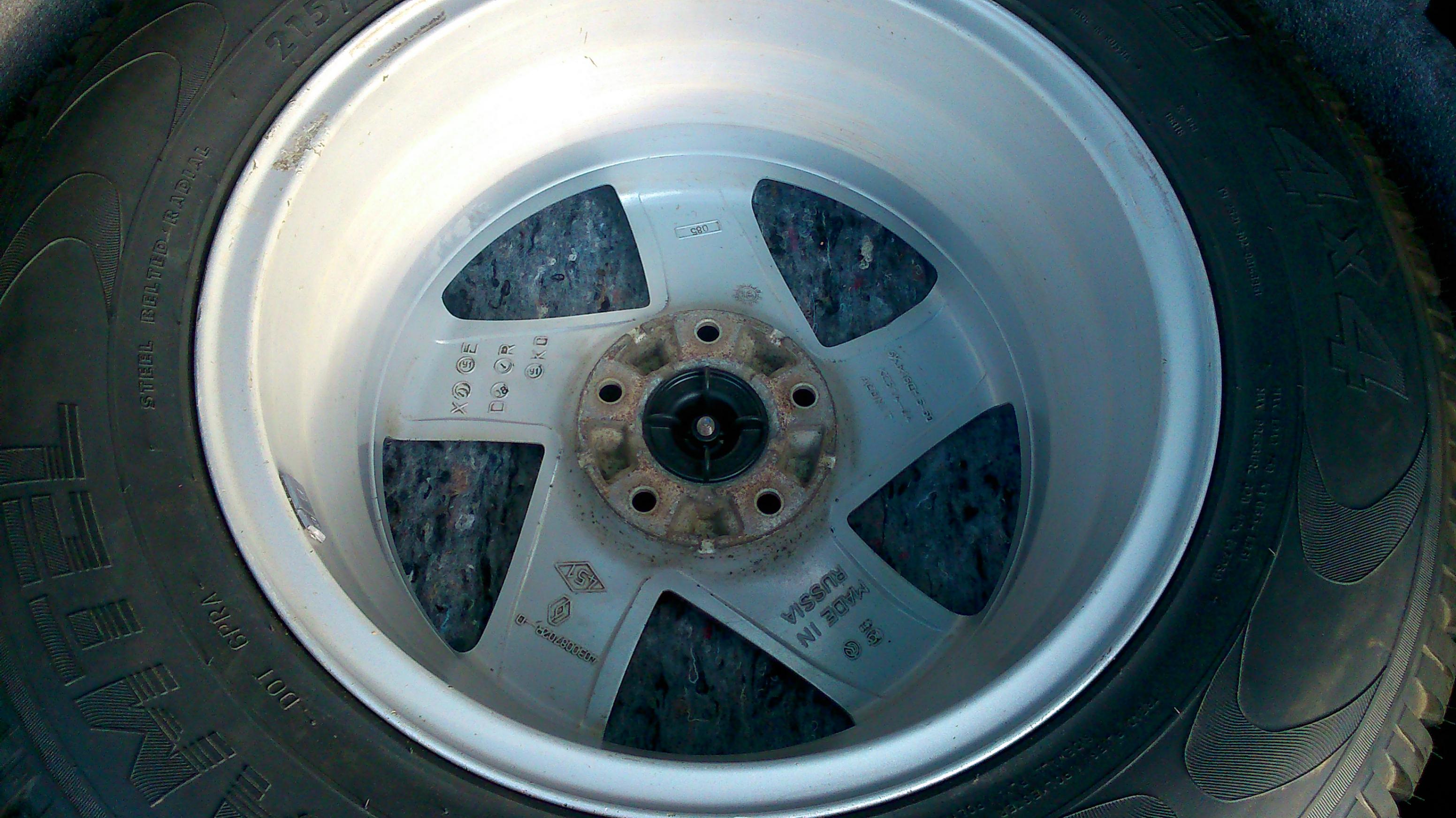

Много написано на тему "поставить штампованную запаску на место литья", а у меня ровно обратная задача.
Добрый вечер, у меня лежит запаска литьё оригинал с лучами. Всё отлично и пальцы руки свободно пролезают, лежит она чисто на резине как и штамповка, ни какой разницы.

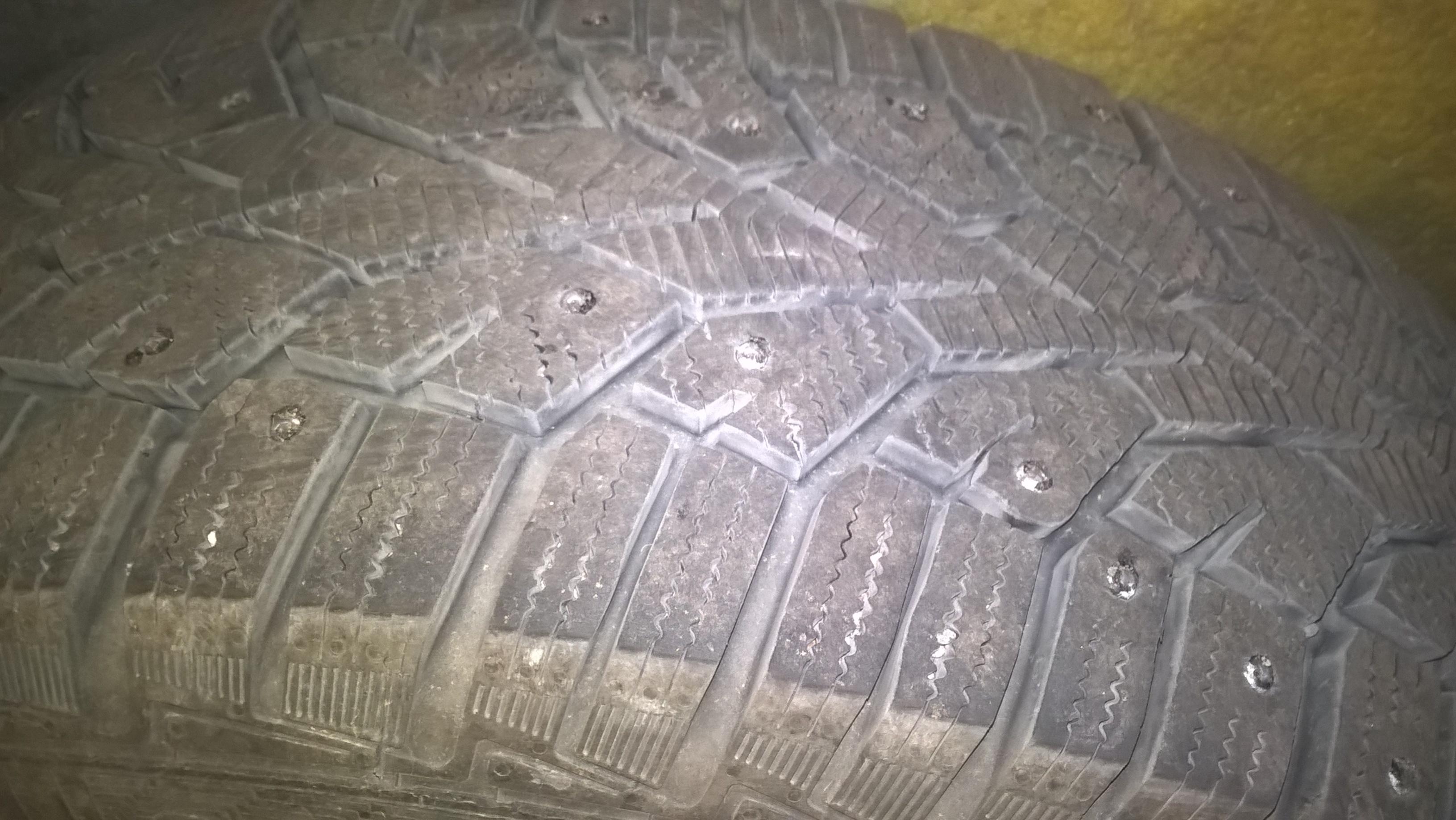

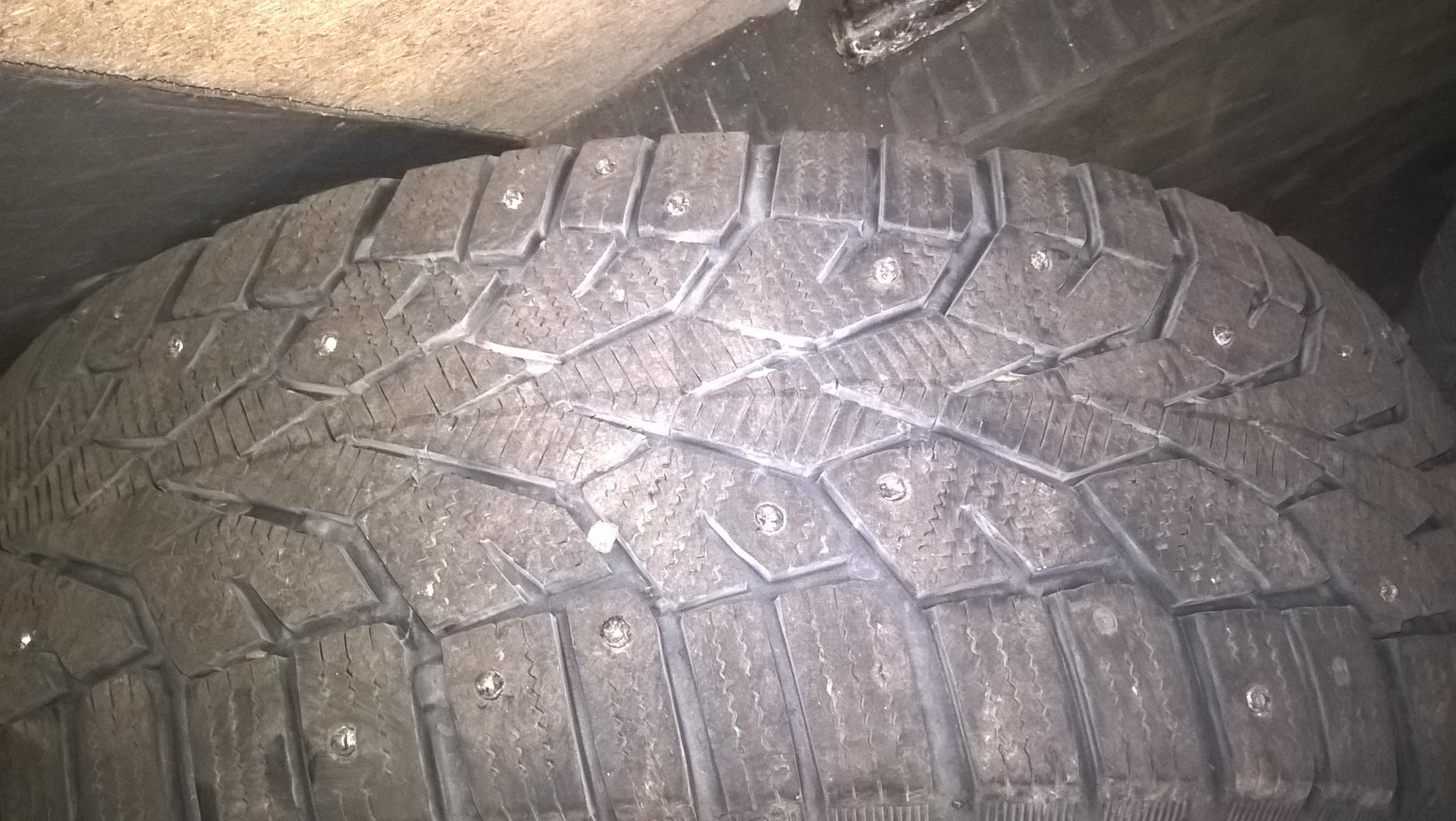

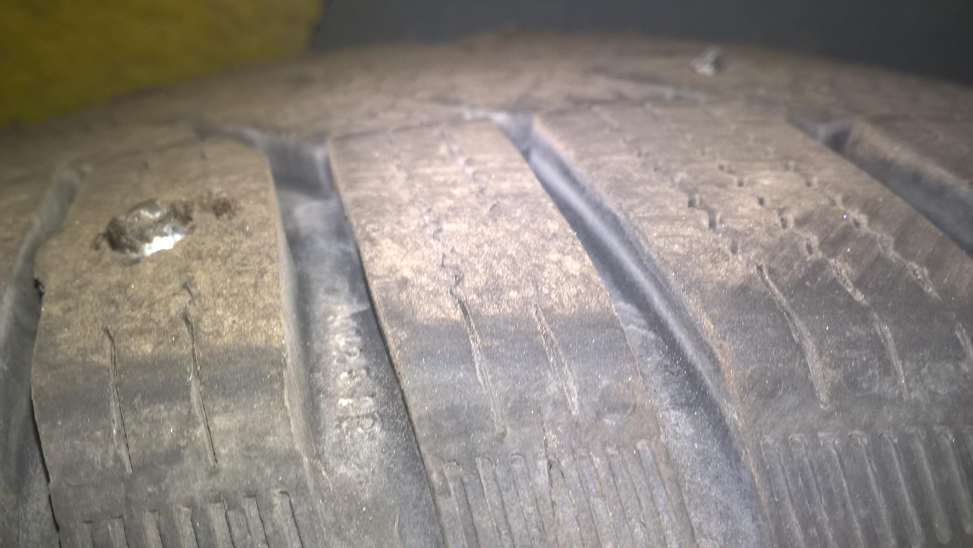

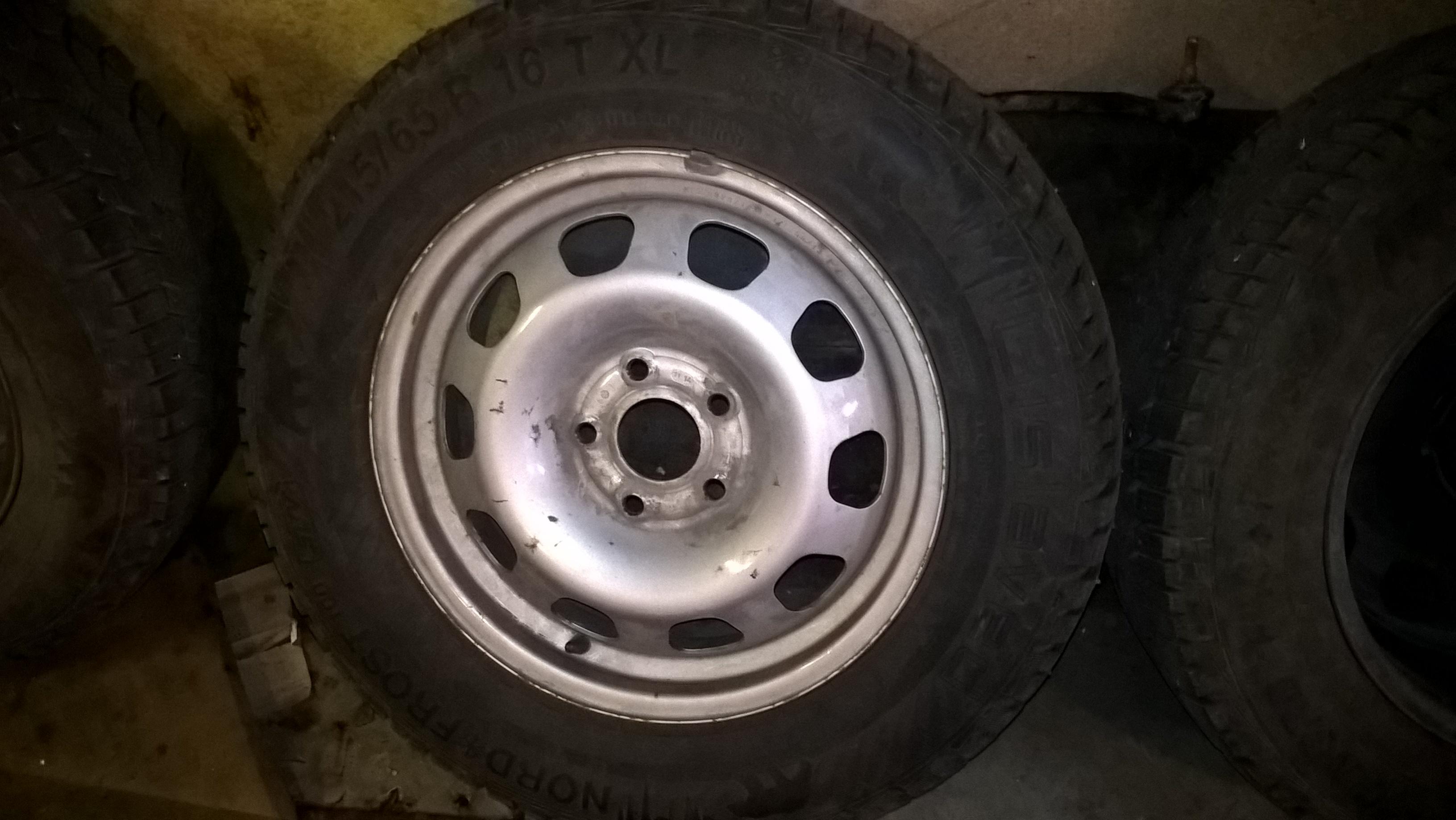

Цена 10 тыс 4 колеса, шины Гиславед норд фрост 200
Остаток протектора 7-8 мм. Диски KFZ ,уточню когда вспомню )
