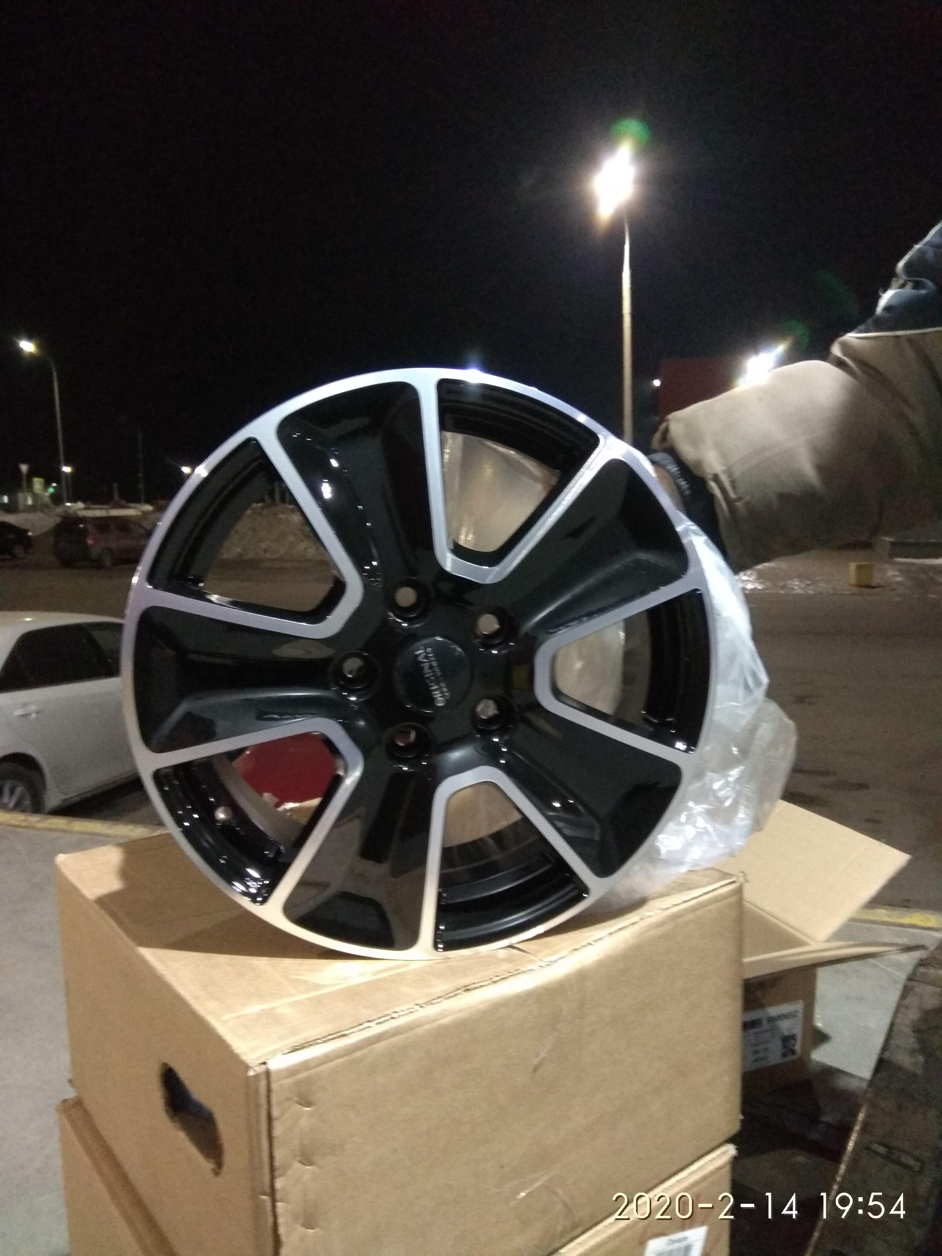

Автомобиль: Renault Duster 2.0 4*4 МКПП Drive Серая Платина
Сообщение от Vadimgur Посмотреть сообщение
Диски Thema производятся в России, насколько понял.
Продаются ли они без бренда рено подешевле?

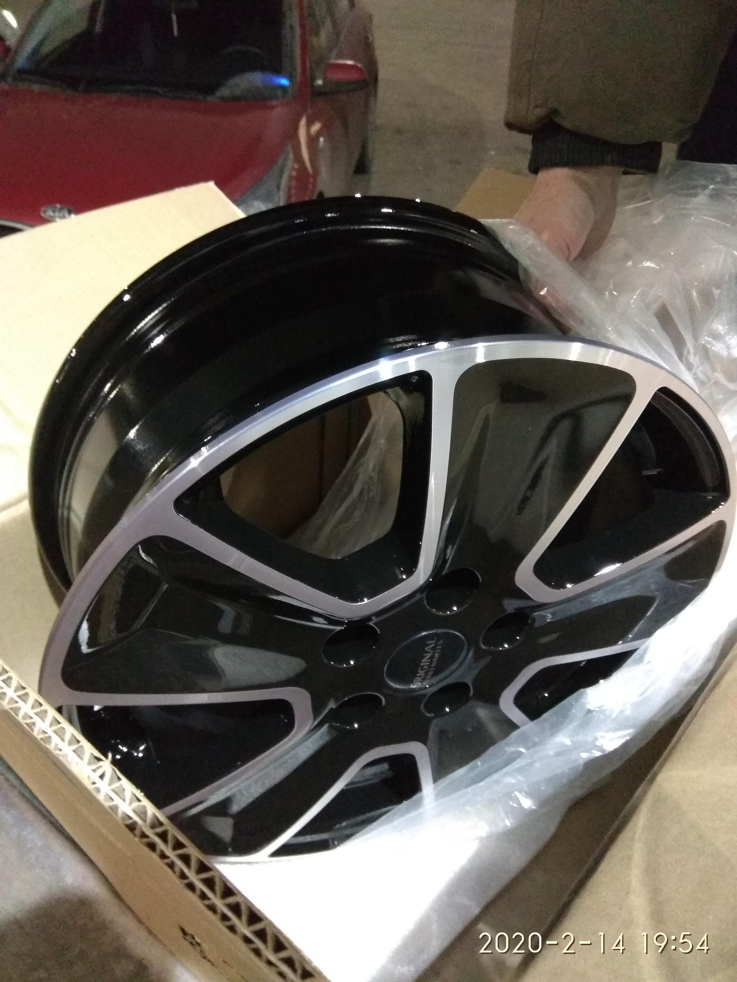

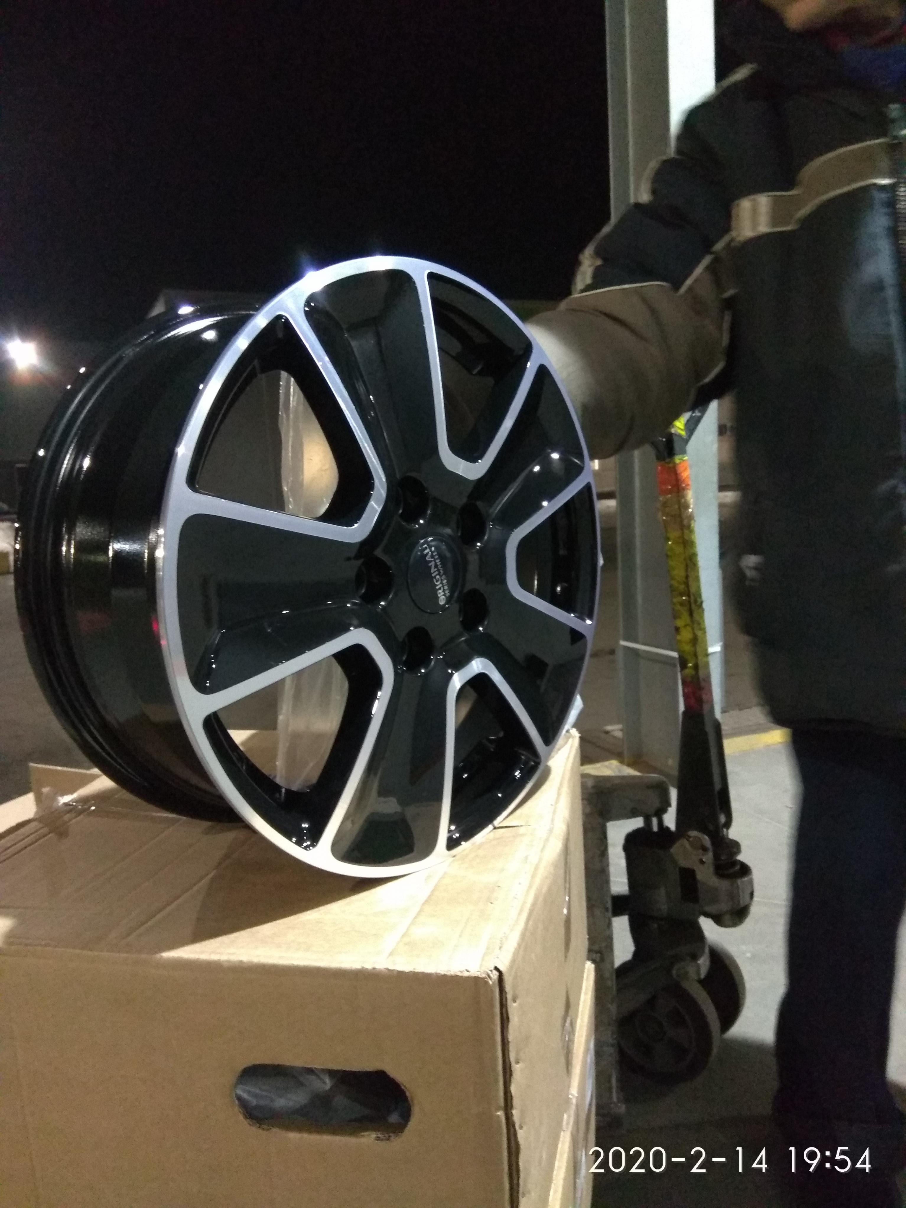

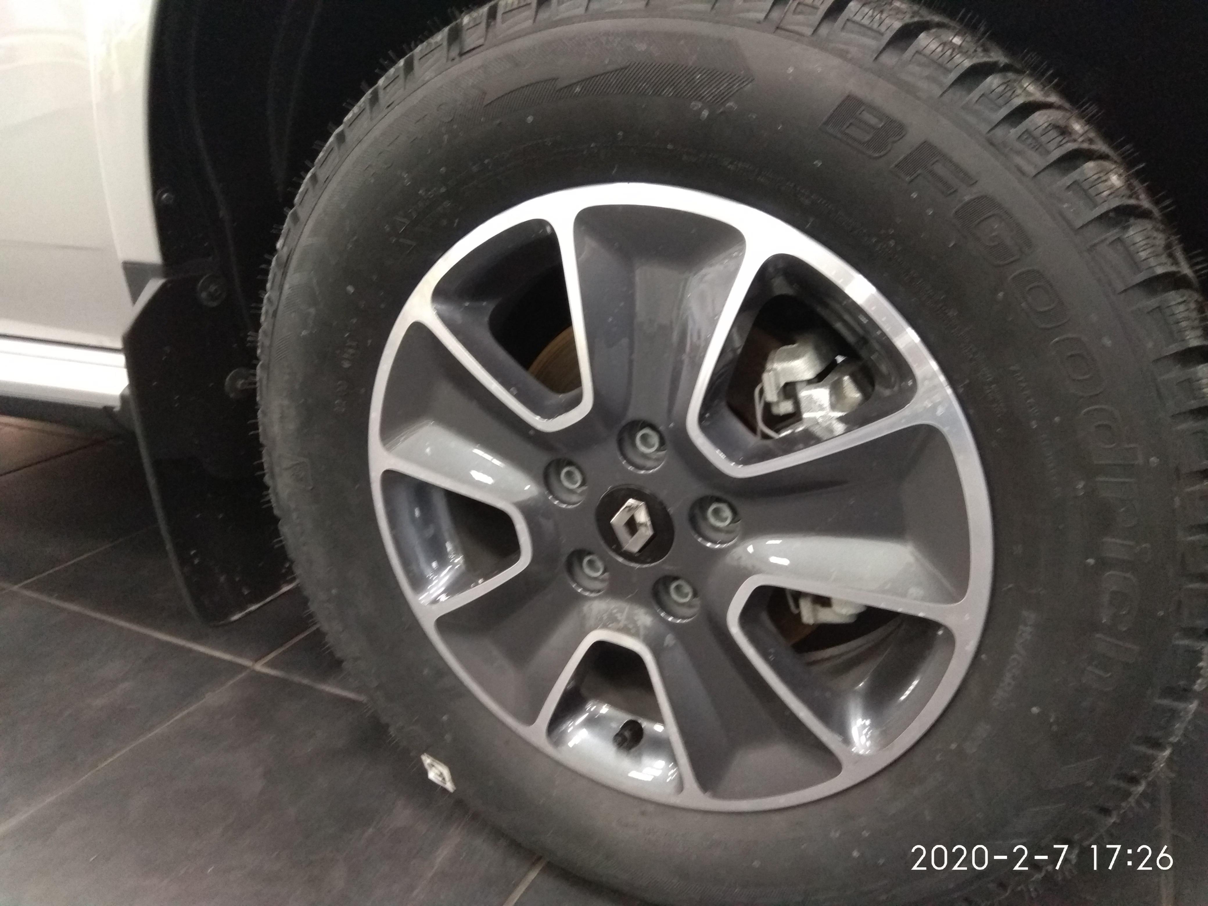

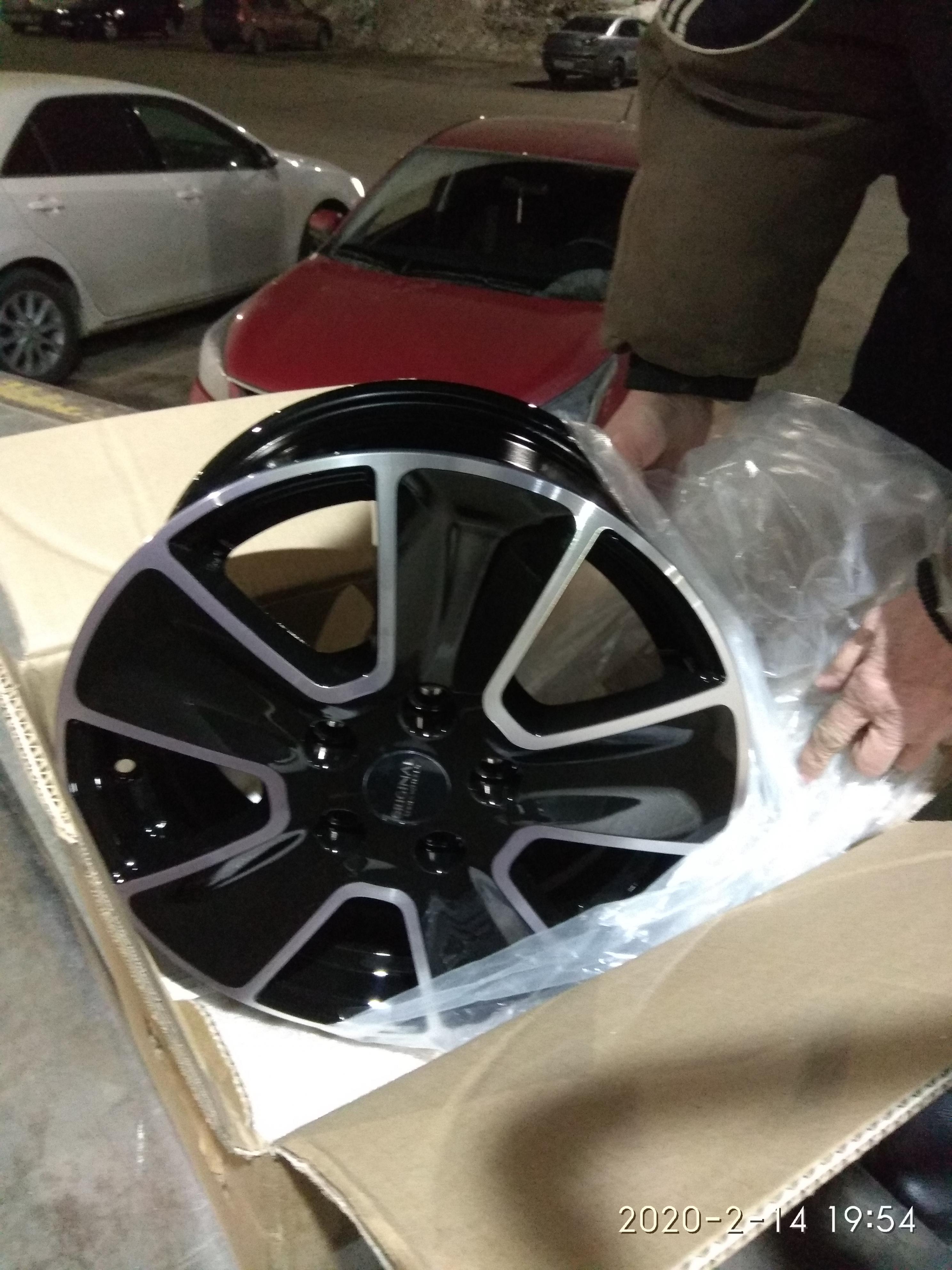

Я себе купил такие Скад KL-263 Renault Duster 6.5x16/5x114.3 ET 50 Dia 66.1 алмаз
Серые у меня с машиной продавались

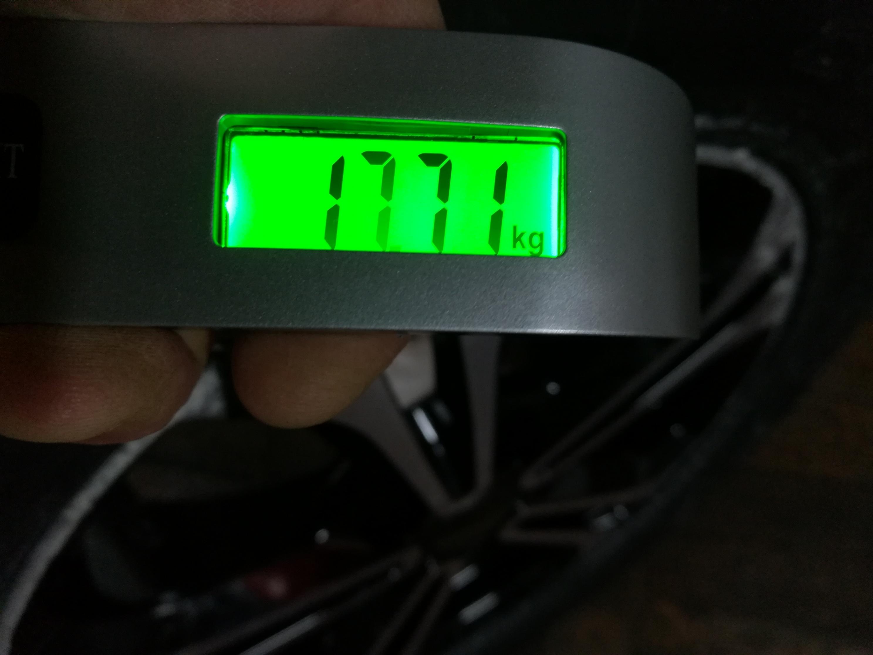

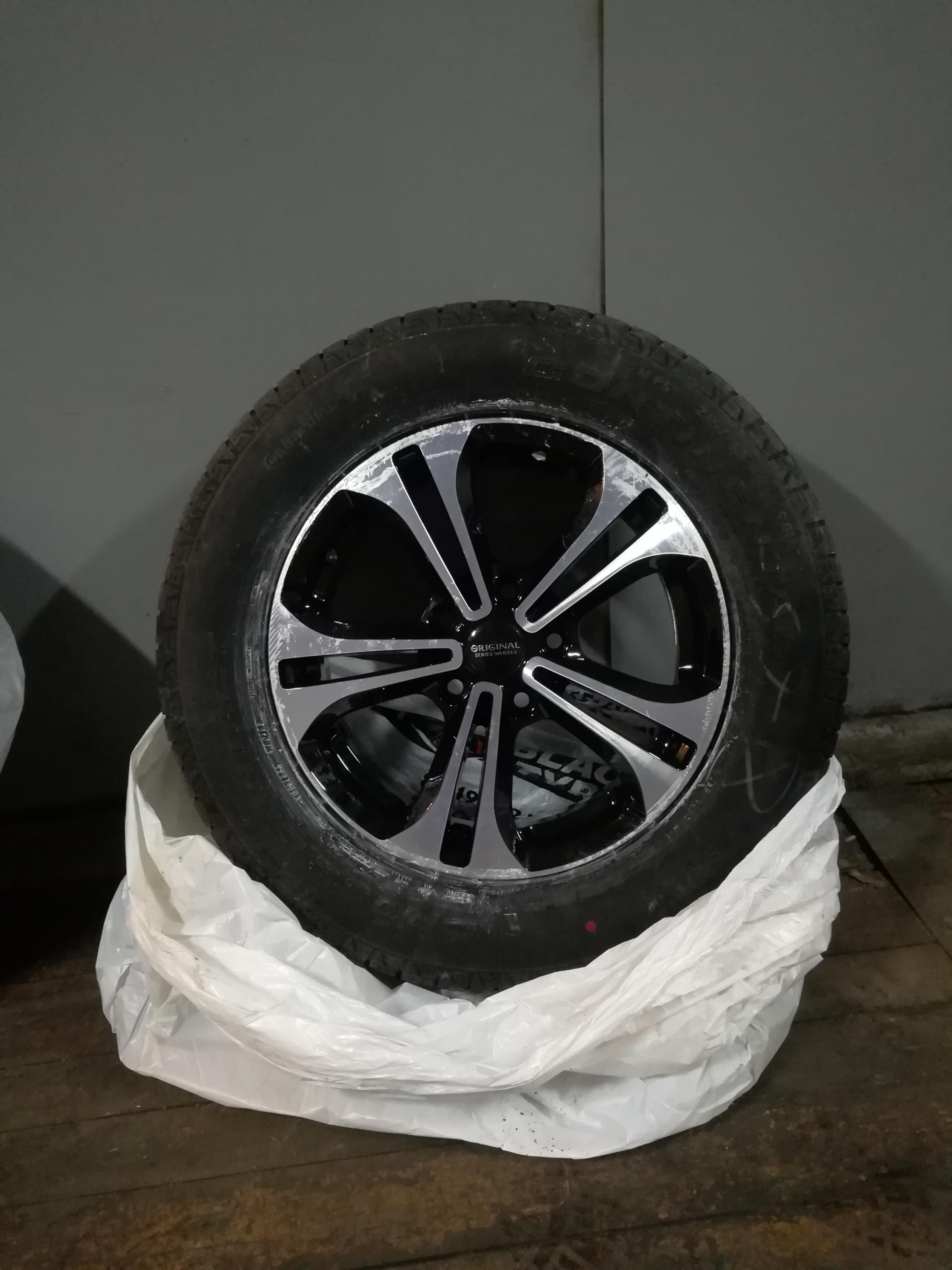

Купил к весне диски SKAD KL-271 6.5x16/5x114.3 D67.1 ET50 Алмаз и проставочные кольца, поставил на них штатные шины. По весу диск с шиной получился 19,5 кг. Правда на одном колесе вес 17.7 кг получился, думаю китайские весы соврали.

Интересный вариант. Не сталкивался ранее с литыми дисками, Подскажите, надо ли поставочные кольца покупать к этим дискам.
Со внутренней стороны реношных есть номер и страна изготовитель?
Ответ есть в шапке темы: диаметр ЦО - 66,1 мм. Там просто некуда вопхнуть проставочное кольцо.
