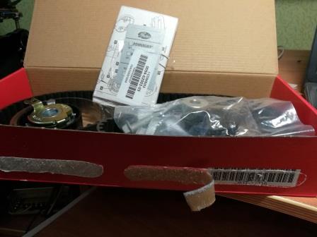

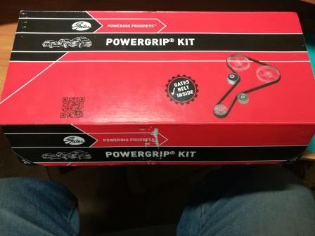

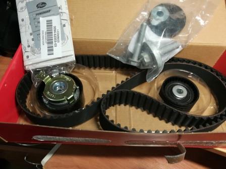

Пробег 59 тыс. купил за 3400 комплект ГРМ "Гётц", но оказалось, что в нём ремень имеет 132 зуба и ширина 27.4 мм, а по книжке р.по ремонту, должен быть 131 зуб и ширина 25.4!!! Что по этому поводу можете сказать? Какой у меня ремень стоит я пока не знаю, но менять буду сам. Комплект ГРМ с виду нормальный, но голограммы нет, где тот 14-ти значный проверочный код спрятан, то же не могу найти. Может монеткой поскрести нужно, есть какое-то место в крестиках... QR-код на крышке коробки сканер считывает, выкидывает на сайт "Гётц", но это же не проверка подлинности. Может кто-то ответить по существу? Вот фото этого комплекта.

Пришёл такойже комплект ГРМ "Гётц",я отказался и заказал комплект ГРМ "Рено" в нём ремень "Гётц"и тоже 132 зуба и ширина 27.4 мм
2 wезDе

Спасибо, это мне и нужно было узнать, на ремне между зубьев характерная косая насечка, жёсткость ремня нормальная, думаю, что это фирменный "Гётц", буду ставить. Может отложу до весны, я больше 3 тыс. за зиму не накатаю. 62 тыс., не критично, я езжу спокойно, больше 3500 об. не кручу.

Комплект ГРМ с виду нормальный, но голограммы нет, где тот 14-ти значный проверочный код спрятан, то же не могу найти..
Галограмма и проверочный код присутствует только на комплектах к русским авто.
Себе этим летом самостоятельно ставил такой же комплект "Гётц"на пробеге 65к.Сейчас прбег 70к.

Сообщение от ALEX56
Такой же комплект поставил в начале октября. Бельгийский написано с торца коробки.
Убедился, посмотрел свою коробку - всё совпадает.

Я тоже такой комплект поставил.И тоже переживал по поводу осутствия голограммы и проверочного кода.В итоге всё таки поставил и уже 7 тысяч накатал, всё нормально.
