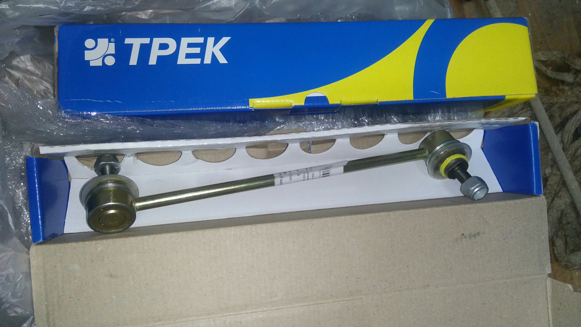

Я себе такие ТРЕК Российские поставил ,сделаны мощнее наших, сзади металл, смазки полно, пыльники силикон, пока рано говорить о них пробежал около 2 000 км, потом посмотрим....Нажмите на изображение для увеличения

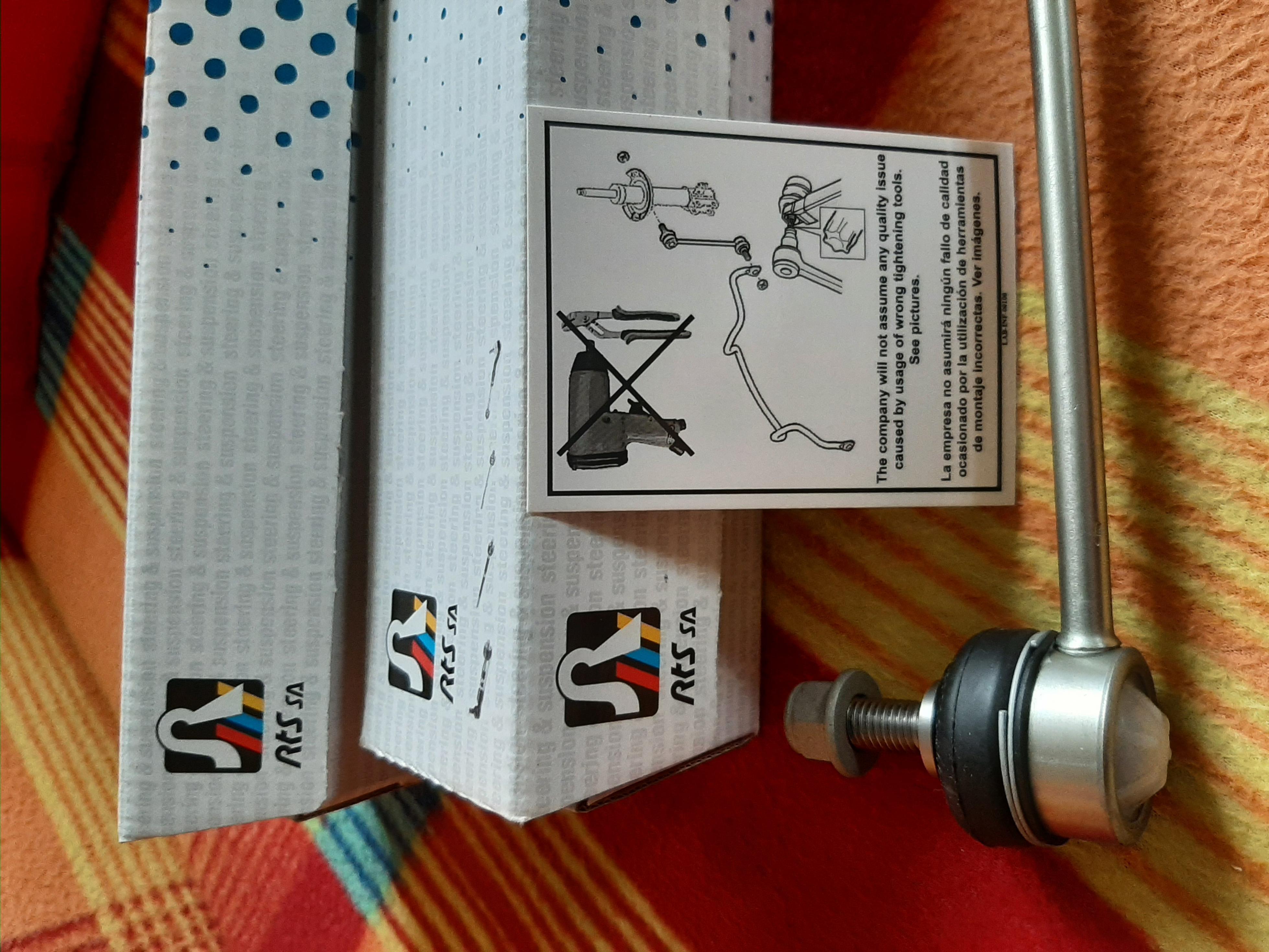

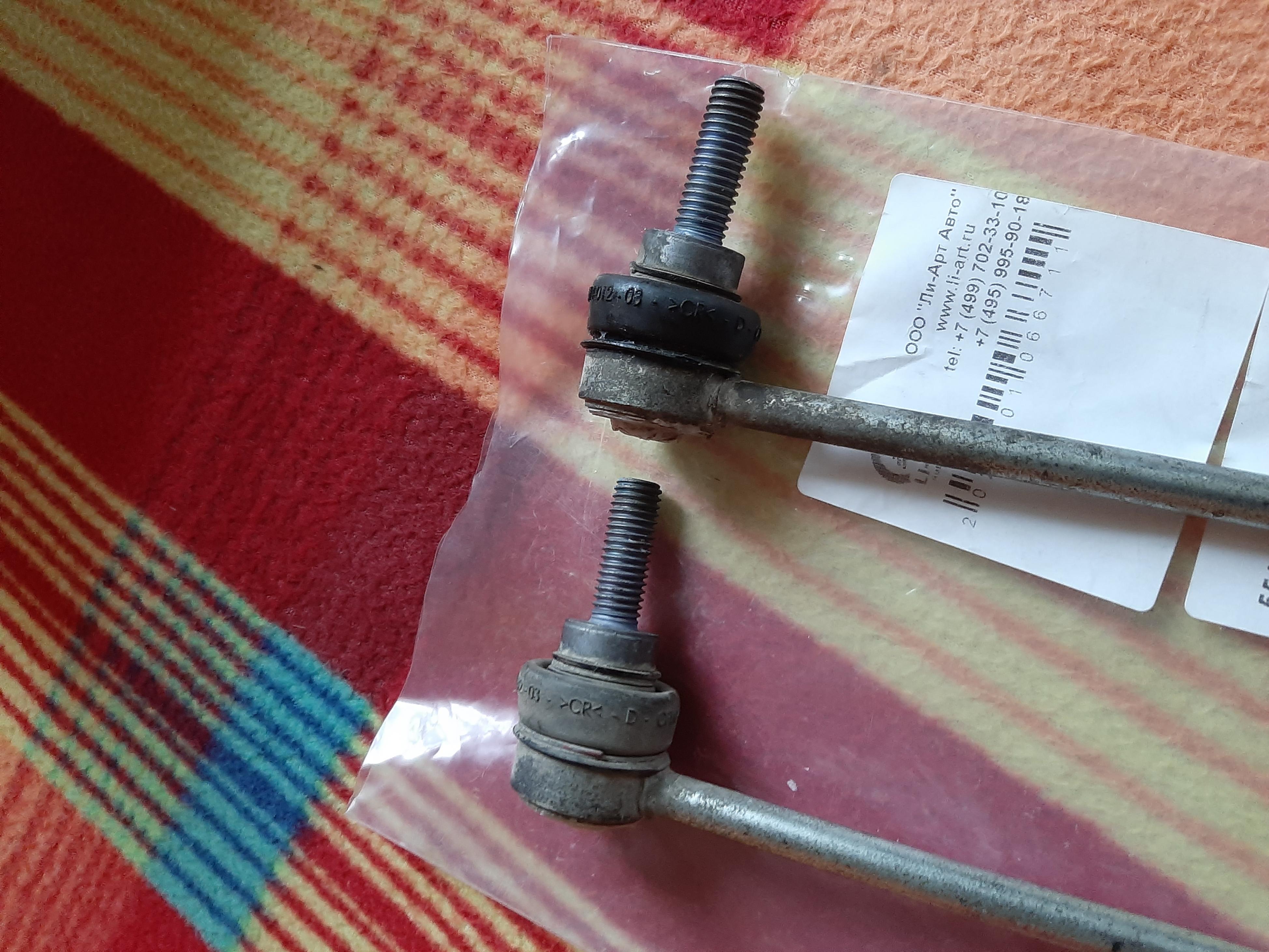

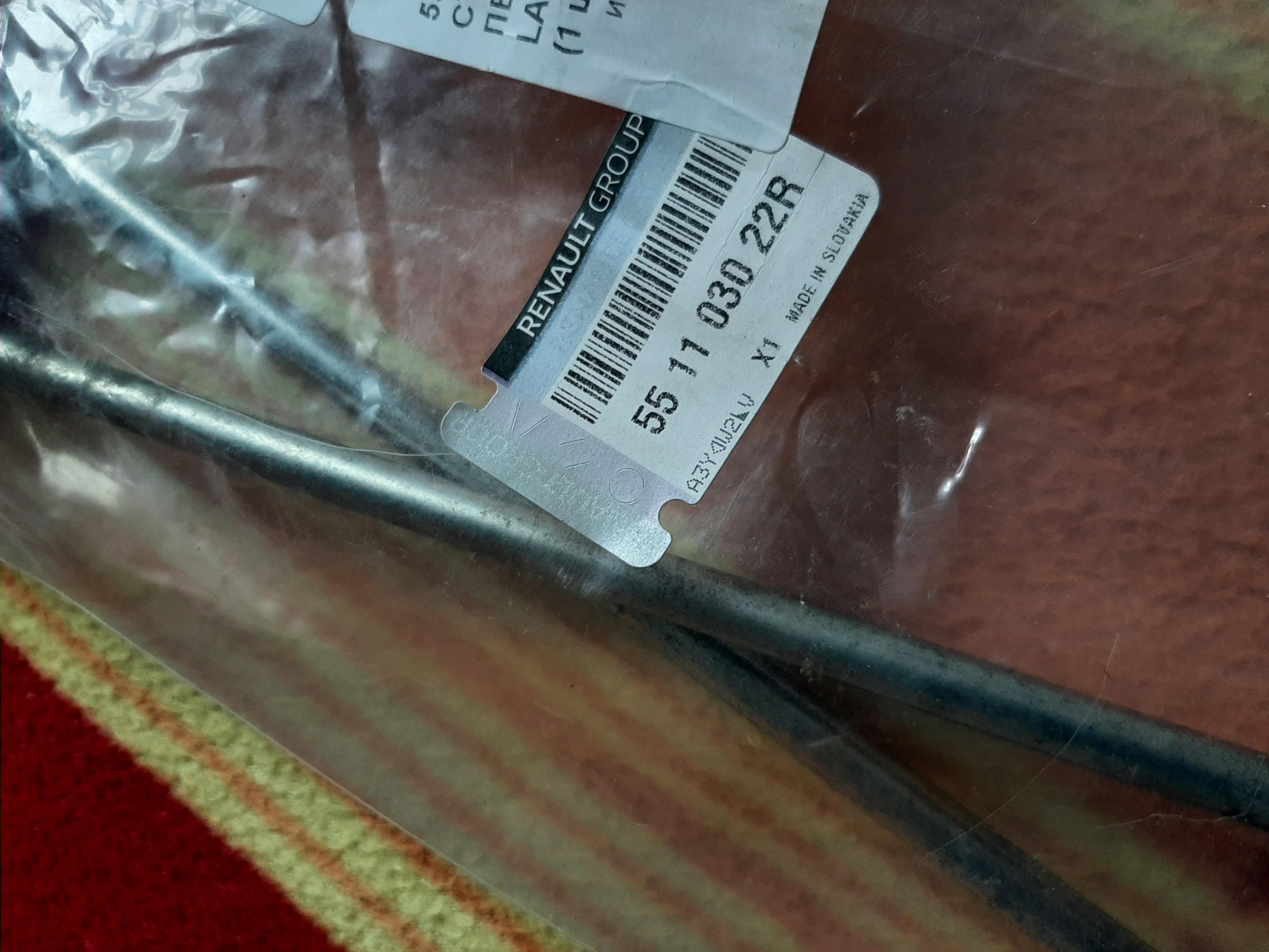

Заменил стойки стабилизатора на передке, на такие же родные , реновские. У снятых, при пробеге чуть более 54 тыс..пальчики уже спокойно возвращаются в нормальное положение под действием пыльника. То есть отходили свое... Ради интереса снял с них пыльники. Смазка присутствует, причем в первозданном виде, даже не потемнела, такая же светлая. Похоже изнашиваются только сами капролоновые вкладыши, в которых шары пальцев просто начинают свободно двигаться. В новые поэтому смазку даже добавлять не стал, не вижу смысла. Теперь думаю, что и задние поменяю на такие, как на фото. Потом сравню.

В 17ом на конвейере ставили Белмаг, сыпались они у многих очень быстро, почитал форум поставил 26RN0515 AS METAL, 30т км полёт нормальный.
