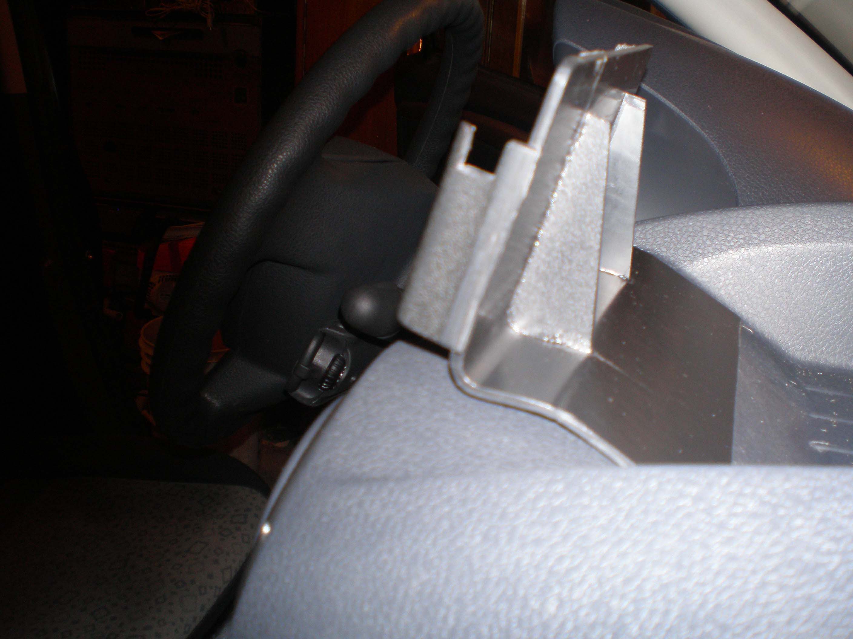

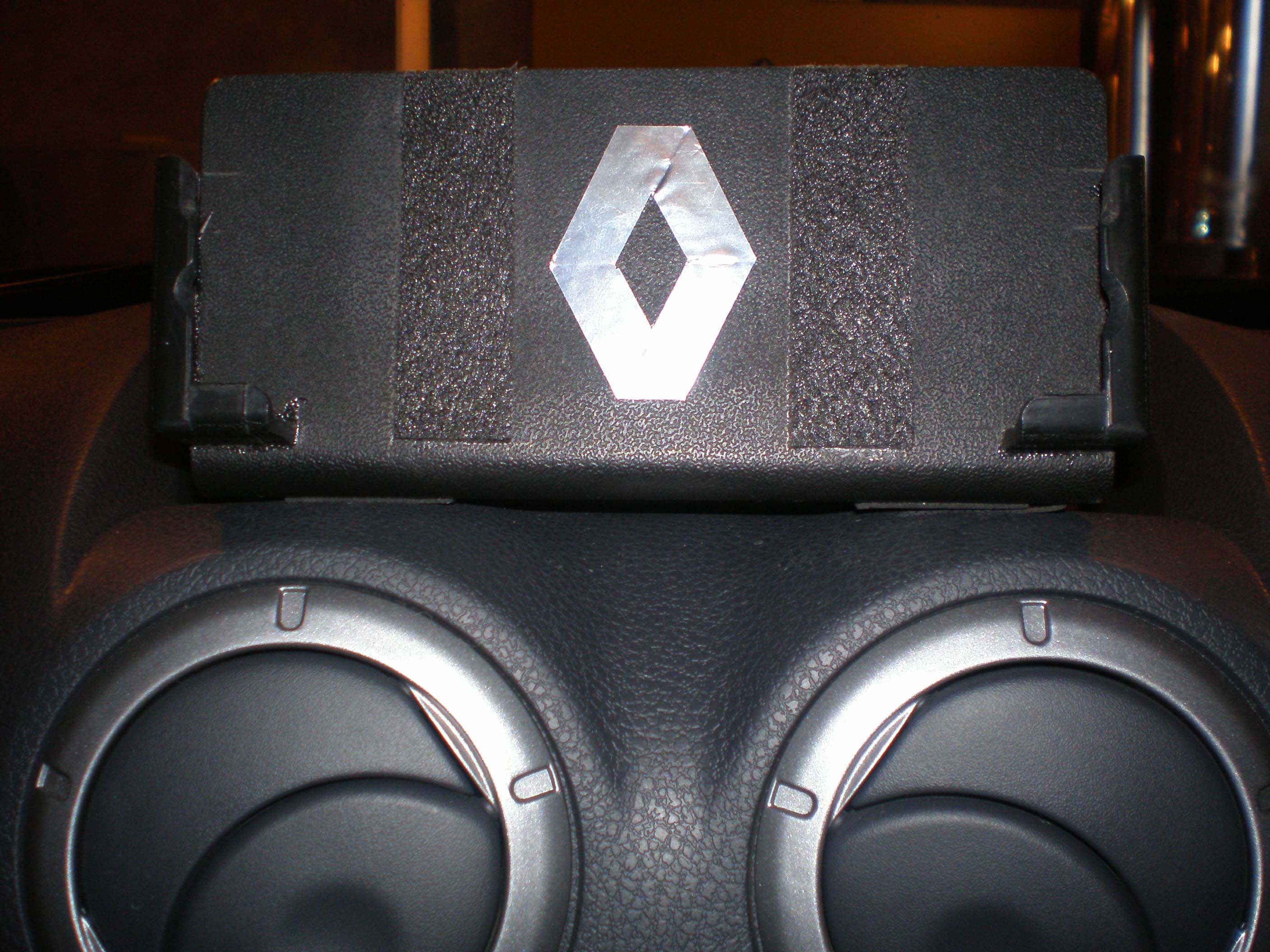

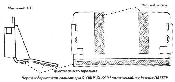

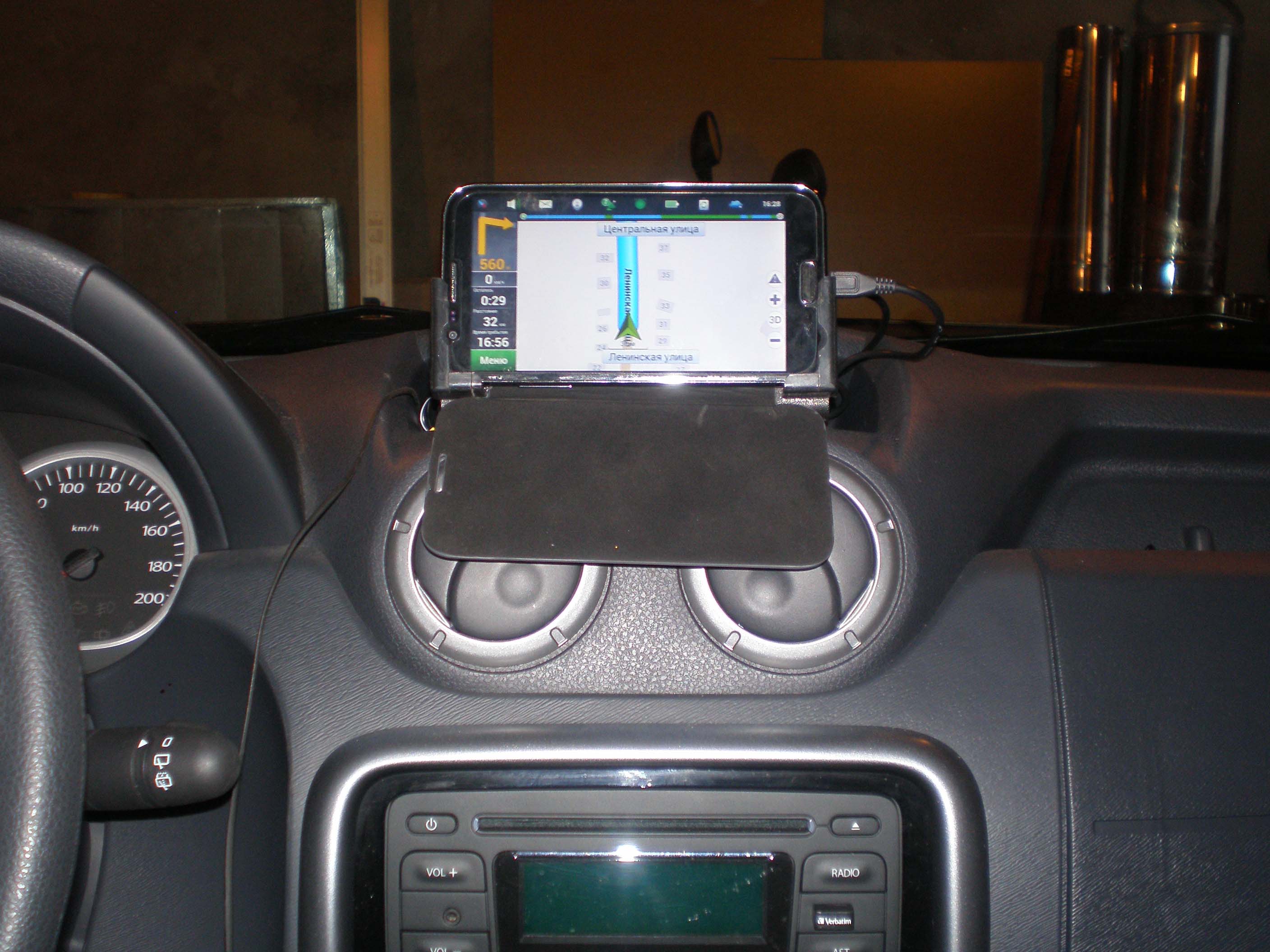

Купил Globus GL-900. Долго искал держатель для него, штатный не понравился. Ничего не подобрал и сделал сам из пластмассового корпуса старого телевизора, склеив дихлорэтаном. К корпусу автомобиля прикрепил двусторонним клеящим скотчем. Мне нравится. Расположен очень удобно. Совершенно не мешает обзору. Удобный доступ к управлению навигатором. Если кто будет печатать чертеж, печатайте из Photoshop c масштабом 100%, тогда будет 1:1.

А если еще сделать чтобы чехол открывался вверх-назад, то и функционал средних дефлекторов будет сохранен.

У экрана навигатора есть датчик вращения, переворачиваете навигатор и все. Только надо сделать с другой стороны выемки для разъема питания и наушники (если нужны, вообще-то звук идет по Bluetooch). Просто мне удобней, чтобы разъем наушников был слева, я по нему подключаю звук, а вход у магнитолы тоже слева. По Bluetooch у меня подключен адаптер с разъема диагностики и установлена программа Torque, то есть работает полноценный бортовой компьютер. И еще, задняя стенка у этого навигатора отстегивается и в комплекте есть стенка без чехла. Так что это не проблема. Вообще-то Globus GL-900 это китайский смартфон с двумя Sim-картами, так что на борту и доступ в Internet (подключил тариф Megafon On-line с опцией Internet 24, так как дома WiFi) и полноценный телефон Beeline. Можно включать и громкую связь, но тогда придется отключить адаптер с диагностики. Можно попробовать адаптер диагностики по WiFi, но я планирую подключить по WiFi камеру заднего вида.

Думаю ребята продающие Globus GL-900 http://www.globusgps.ru/catalog/gps-android/, могли бы без проблем наштамповать такие держатели, но их интересует количество заказов. Например держатель который продают они http://www.globusgps.ru/catalog/etc/gl-cl1/ - популярностью не пользуется, потому как только для горизонтальных поверхностей и фиксирует аппарат не жестко. А мой вообще только для Dastera. Хотя можно сделать нижнюю горизонтальную поверхность поворотной и фиксируемой под любым углом и тогда держатель станет универсальным. И конечно можно навырезать различных окон для уменьшения площади конструкции без уменьшения жесткости, как это обычно делается. Китайцам, наверное, понравился бы.
