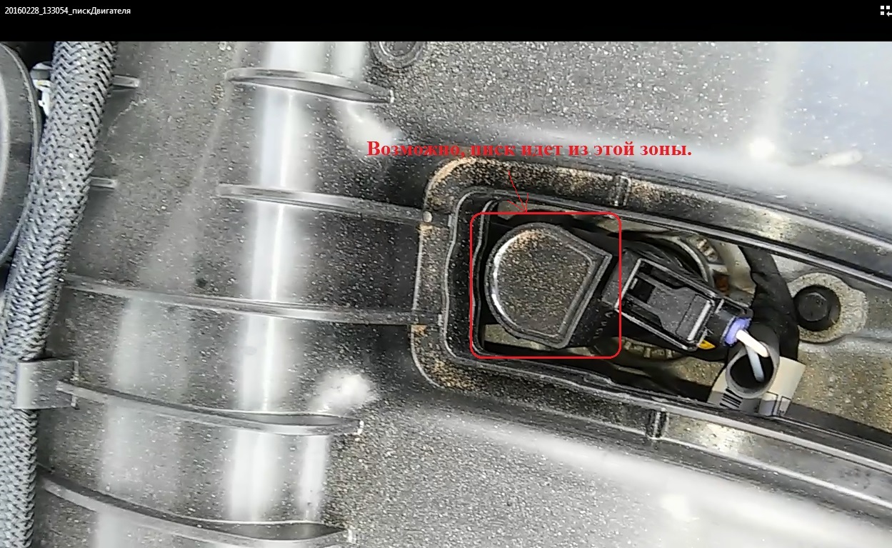

Двигатель заглушен, ключ в положение перед пуском. ПИСК, мать его, есть! ПРИЧЕМ ПИСК НЕПРЕРЫВНЫЙ!!!, а не как на записи у kmut. Если верить уху, то источник звука находится под зоной, залитой герметиком.
Смотрите фото:
Кто знает что там залито?
P.S. Чисто мои абсолютно не профессинальные домыслы (в смысле автожелеза): там находится катушка, на которую подаётся высокочастотное напряжение и она начинает пищать с этой частотой. Вот только вопрос: почему у меня пищит непрерывно, а у kmut периодически?!

vivat777, сам не в курсе, но если верить написавшим то, Эл.дроссель пищит.

От электронной дроссельной заслонки этот писк. Совершенно непрерывный  Электронная, потому и пищит. На дизеле тоже пищит, а после глушения еще и самоочистку делает - вообще страх

vivat777, Для интереса, съёздил к дилеру, продемонстрировал этот звук приёмщику, тот удивился, не знал. Пошли слушать свежие двухлитрушки, штуки 3, все пищат
После этого успокоился  . Пищит постоянно и у меня и у других свежих дилерских авто Фаза-2!!! А у Вас спросил о томже, интересно было, вдруг не пищало бы  . Так-что спасибо за инфу.

1) отлично! с писком почти разобрались. Почему у kmut периодический писк, а у меня непрерывный?
2) осталось разобраться со "скрежетом" при пуске в мороз.

vivat777, про первый пункт уже написал, выше. Пищит постоянно, то видео не моё, оно было как пример. Второй пункт, как услышу, сообщу.
