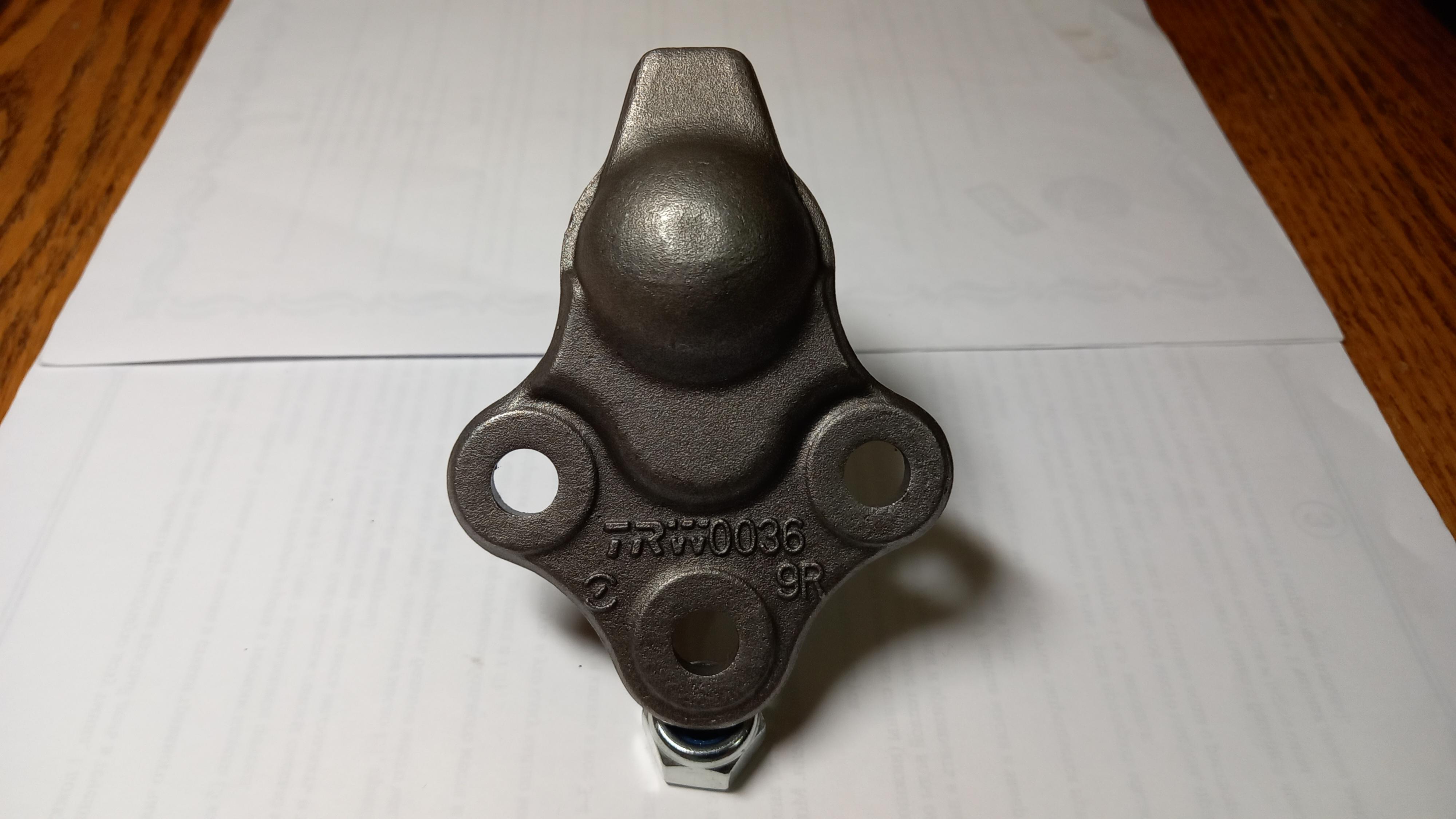

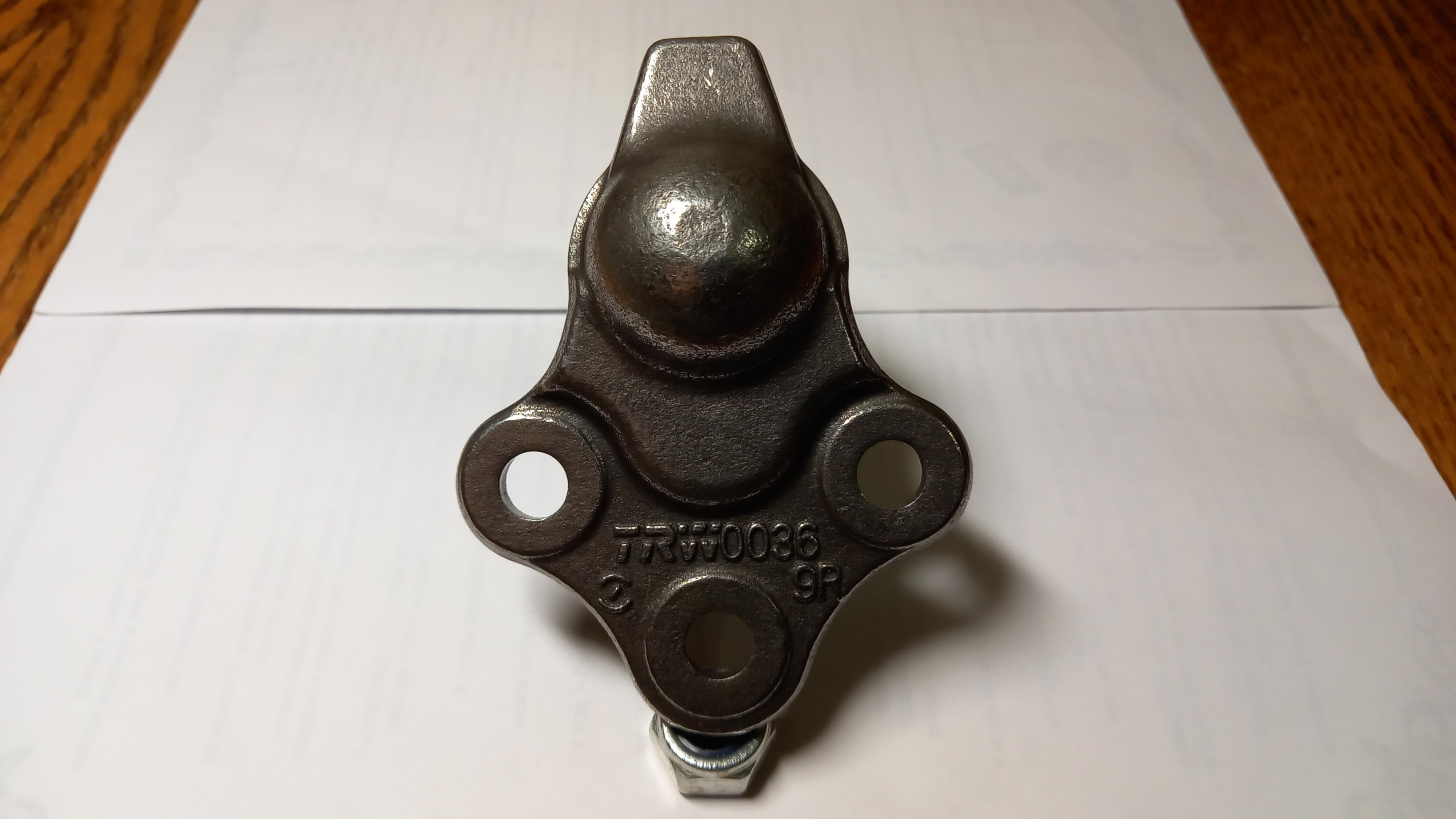

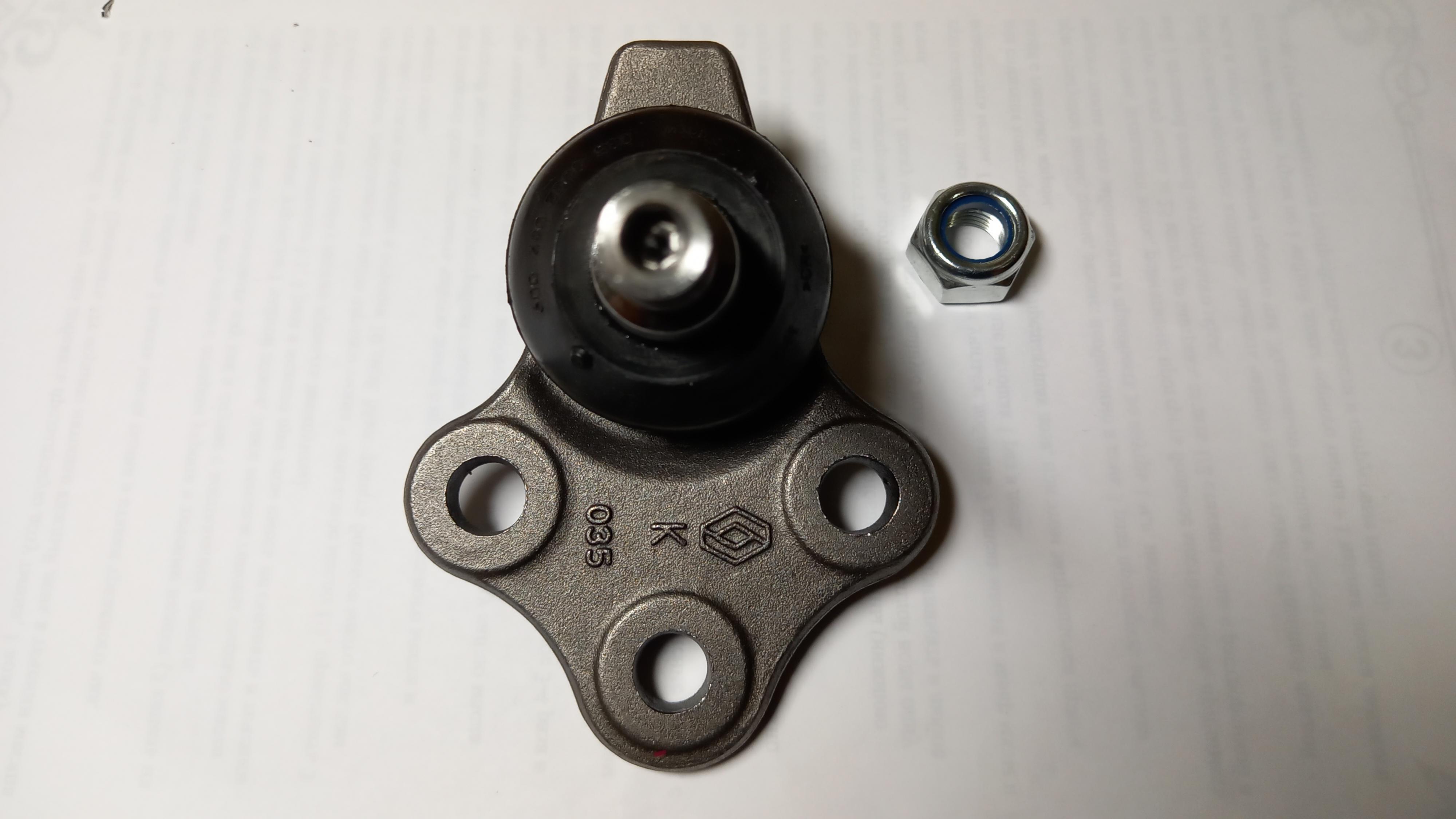

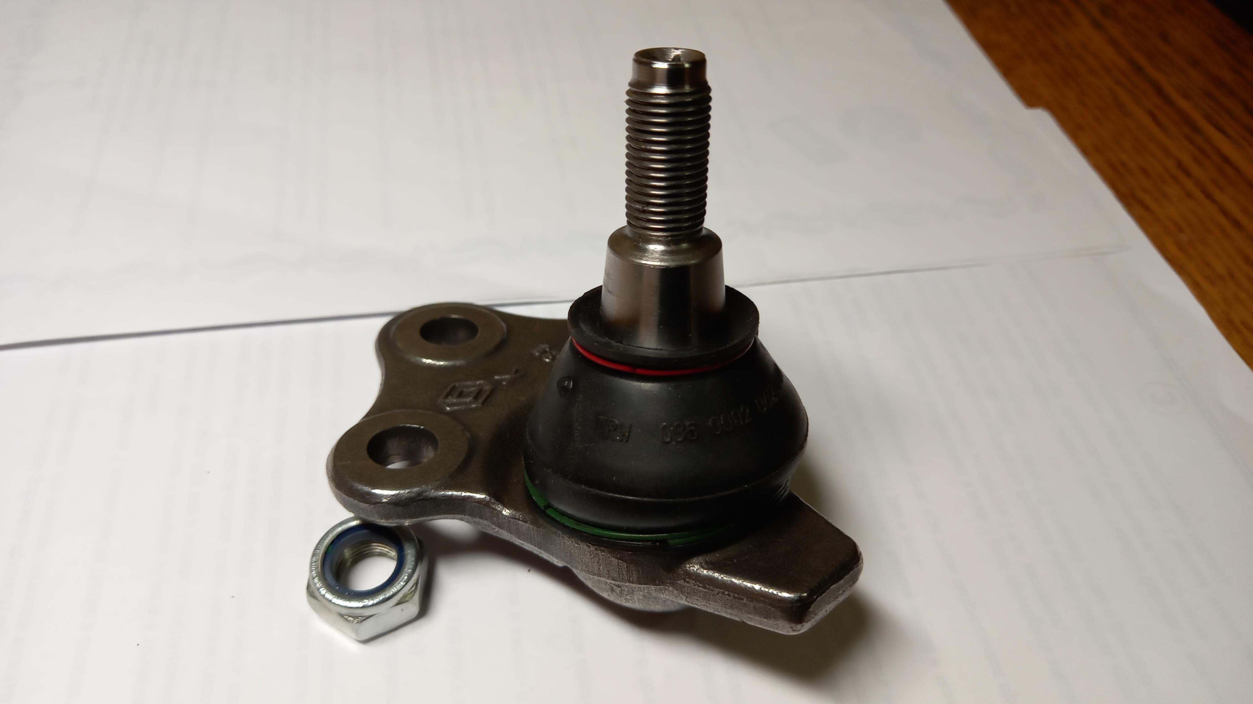

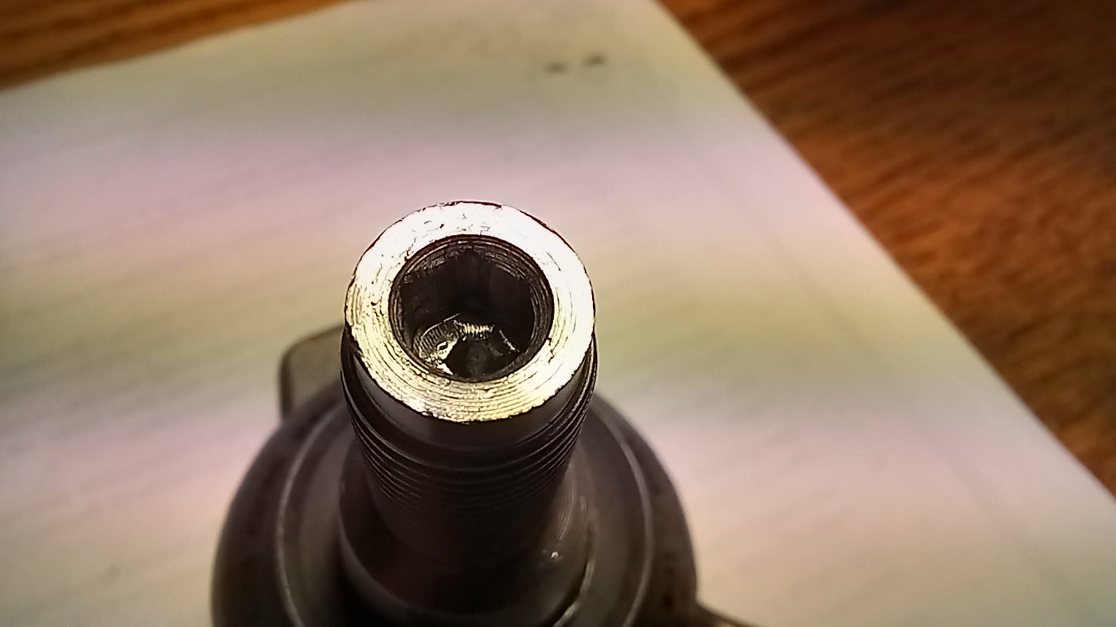

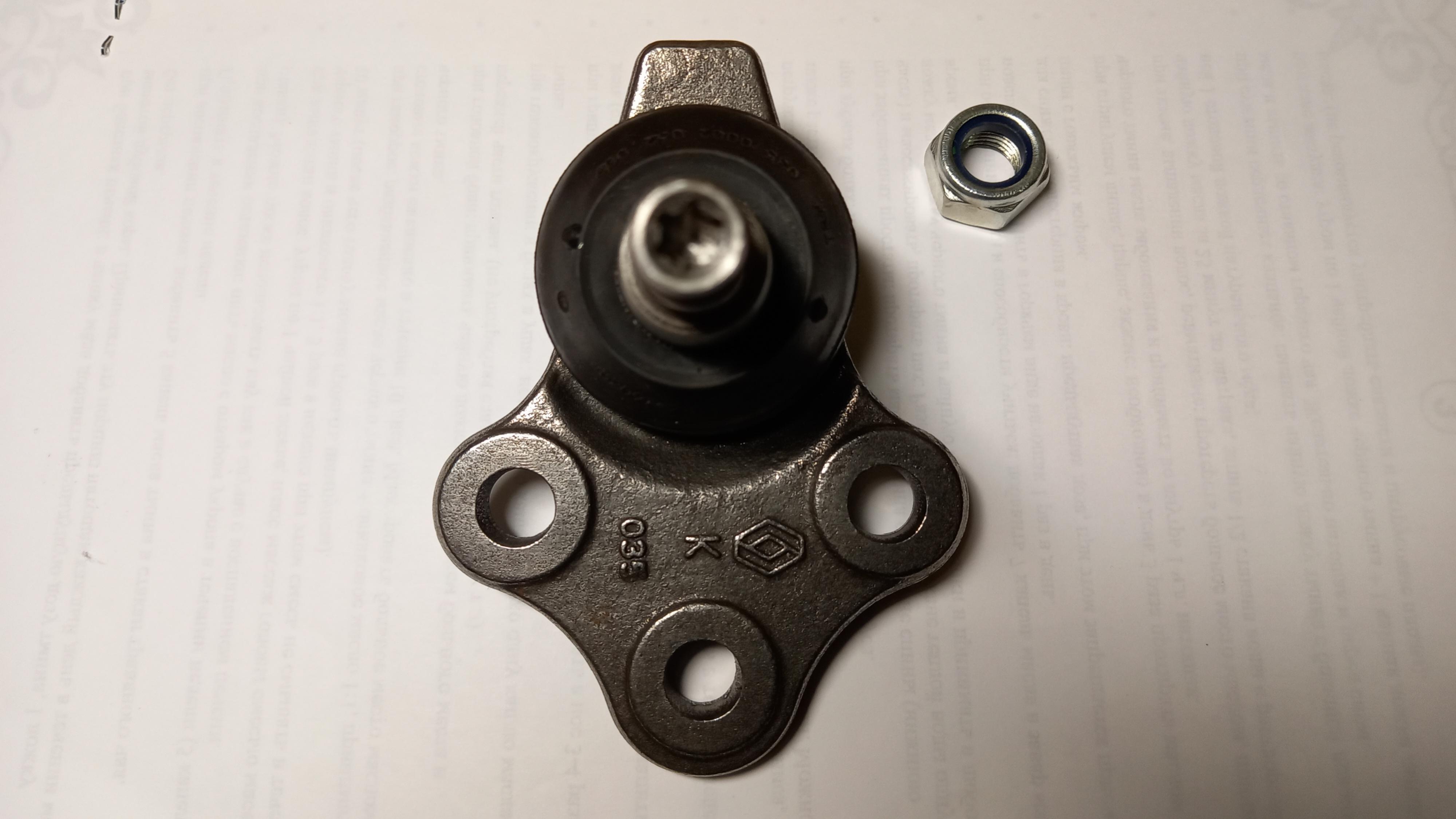

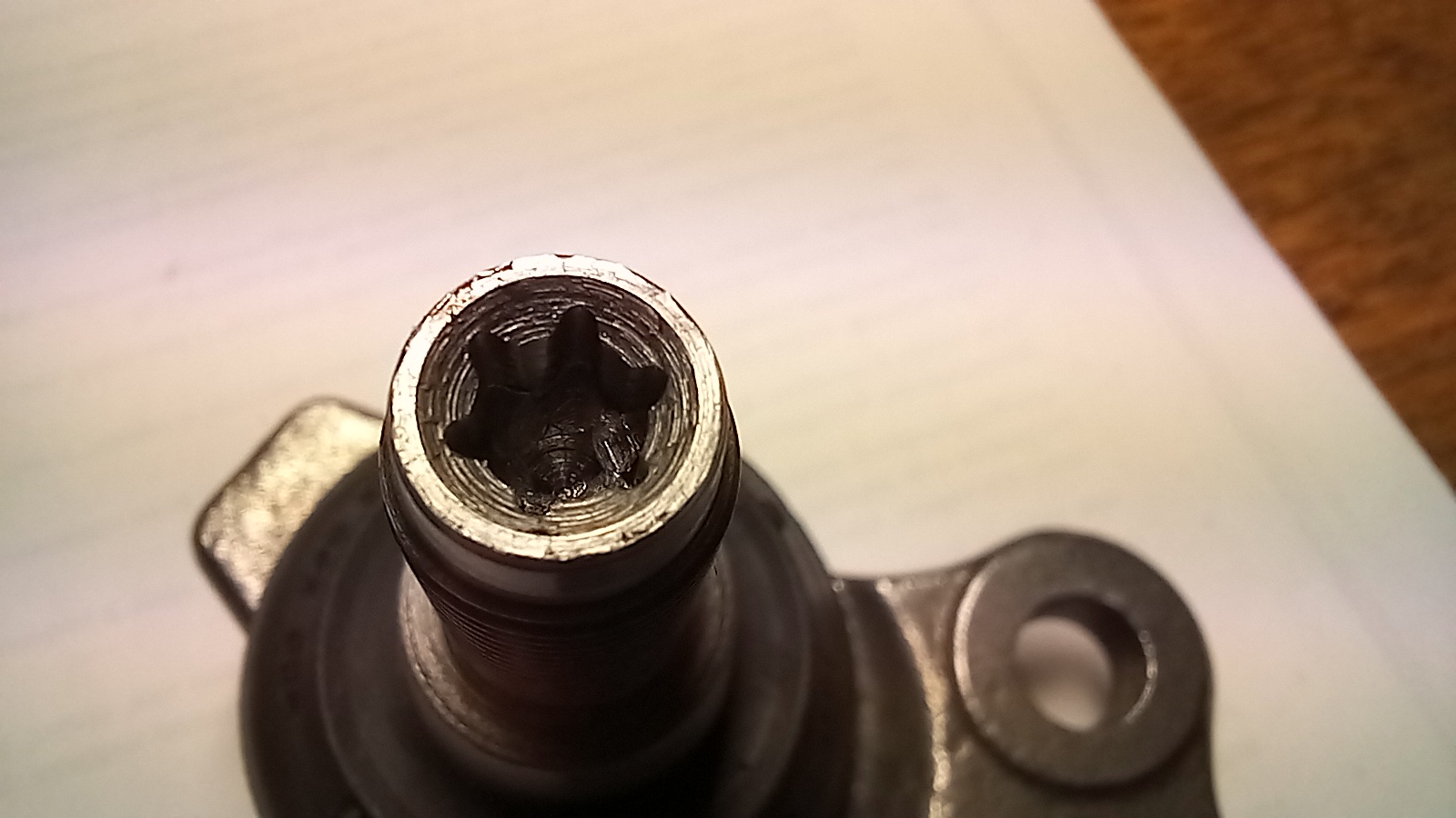

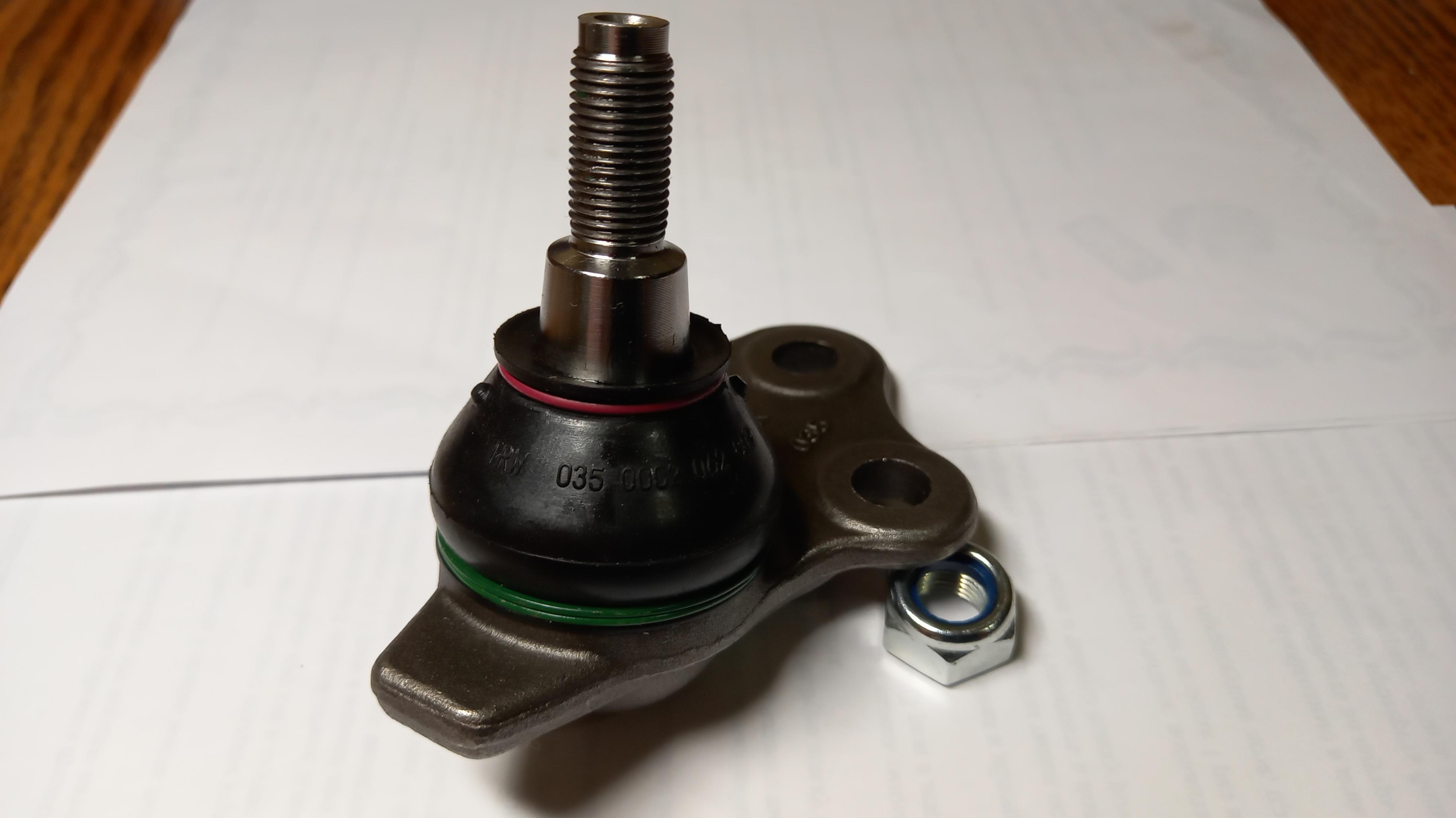

Добрый вечер всем, нужна помощь - совет. Собираюсь менять шаровые, одна была куплена ещё летом оригинал. Сегодня купил вторую шаровую но не посмотрел, пришёл домой и стал сравнивать с купленной ещё летом, и они разные. Шаровые TRW оригинал. Вот сравнения - отличия, корпус у одной глянцевый у второй матовый, надписи - шрифт TRW00369R разный, у одной звёздочка у другой шестигранник, и пыльники один матовый другой глянцевый. Кто себе ставил с шестигранником я так полагаю что это левая подделка, или всё же сделаны они на разных заводах. Кто ставил себе такую как она ходит, или не рисковать и сдать обратно, и искать оригинал с звездочкой.

Ставь и катайся какая разница! Ну застучит тыс через 50 поменяешь на другую делов то пол часа. Не жигули копейка не вырвет

Я когда менял шаровую,так и не понял, какой смысл в шестиграннике или торксе если ни какой инструмент в него не вставишь. Расстояние между пальцем опоры и корпусом ШРУСа не позволяет воткнуть туда ни биту,ни ключ. В итоге все сводилось к болгарке.

Рычаг снимаешь и работай с шаровой как душе угодно,2 болта и работы на 5 мин+1 гайка самой шаровой в пальце

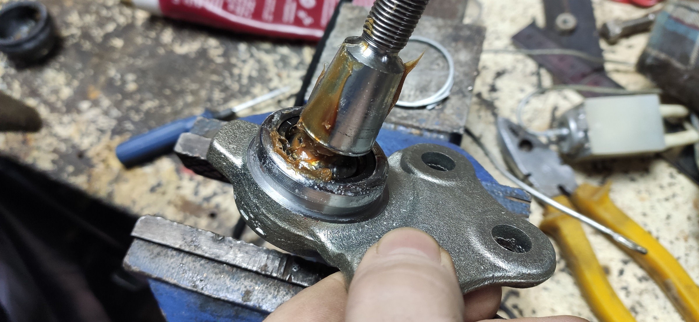

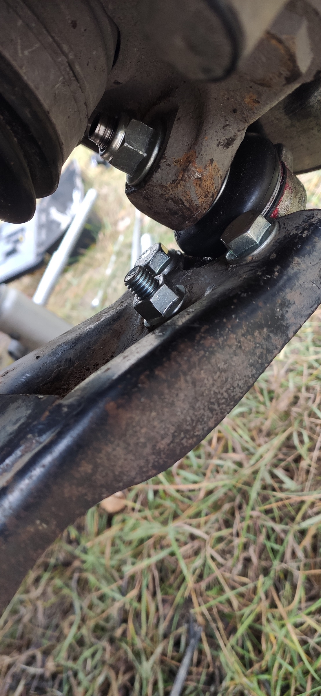

По умолчанию Re: Шаровые опоры в передних рычагах

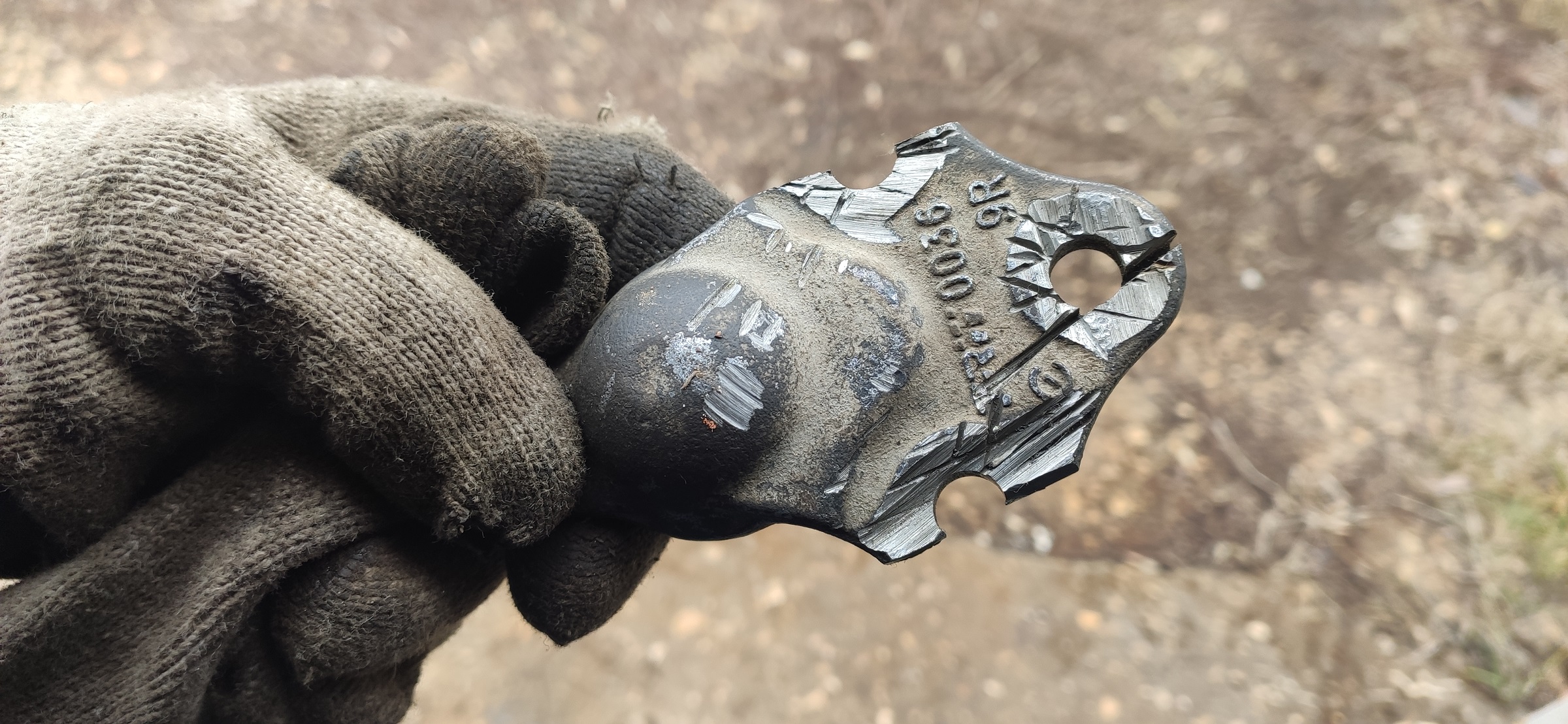

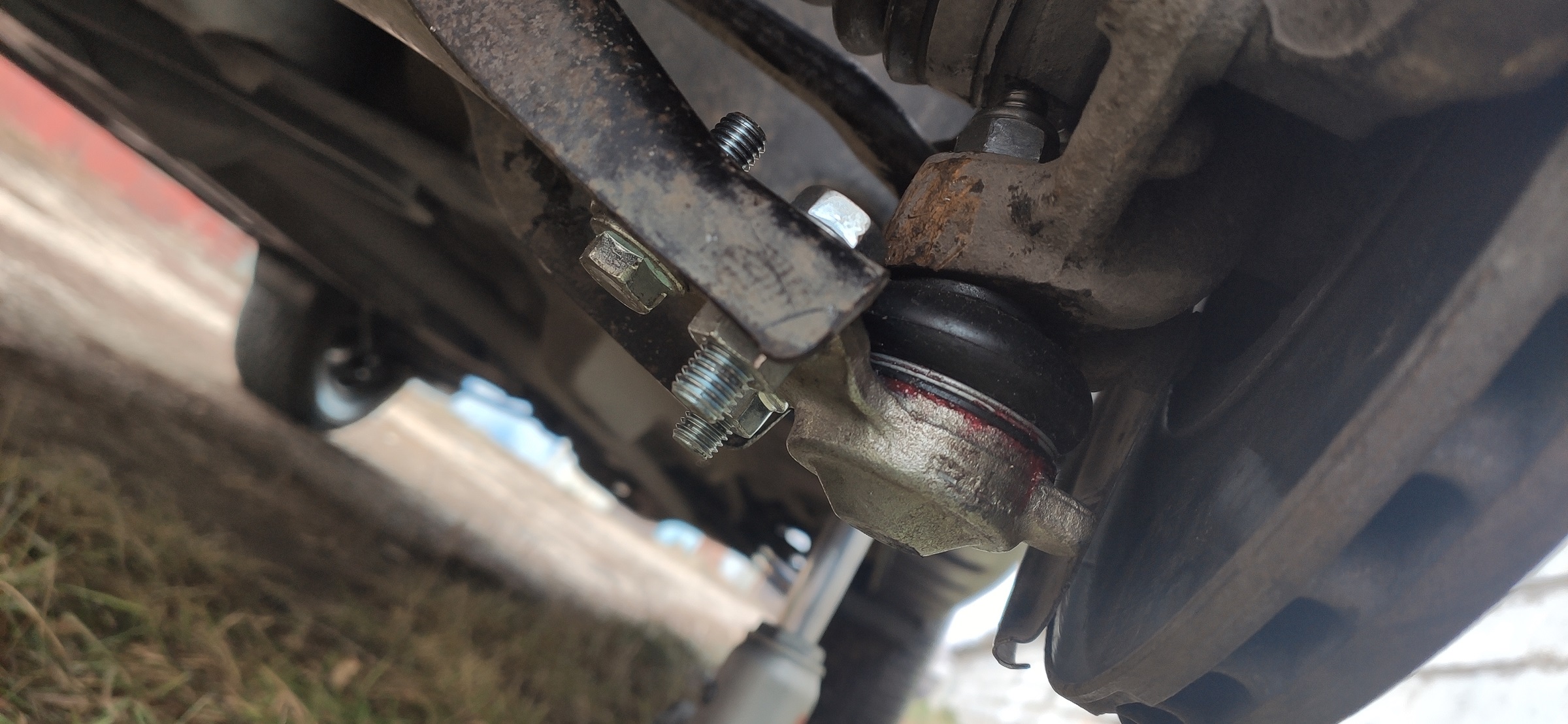

Всех приветствую. С похолоданием стало чётко слышно и раздражать бук бук на каждой кочке.

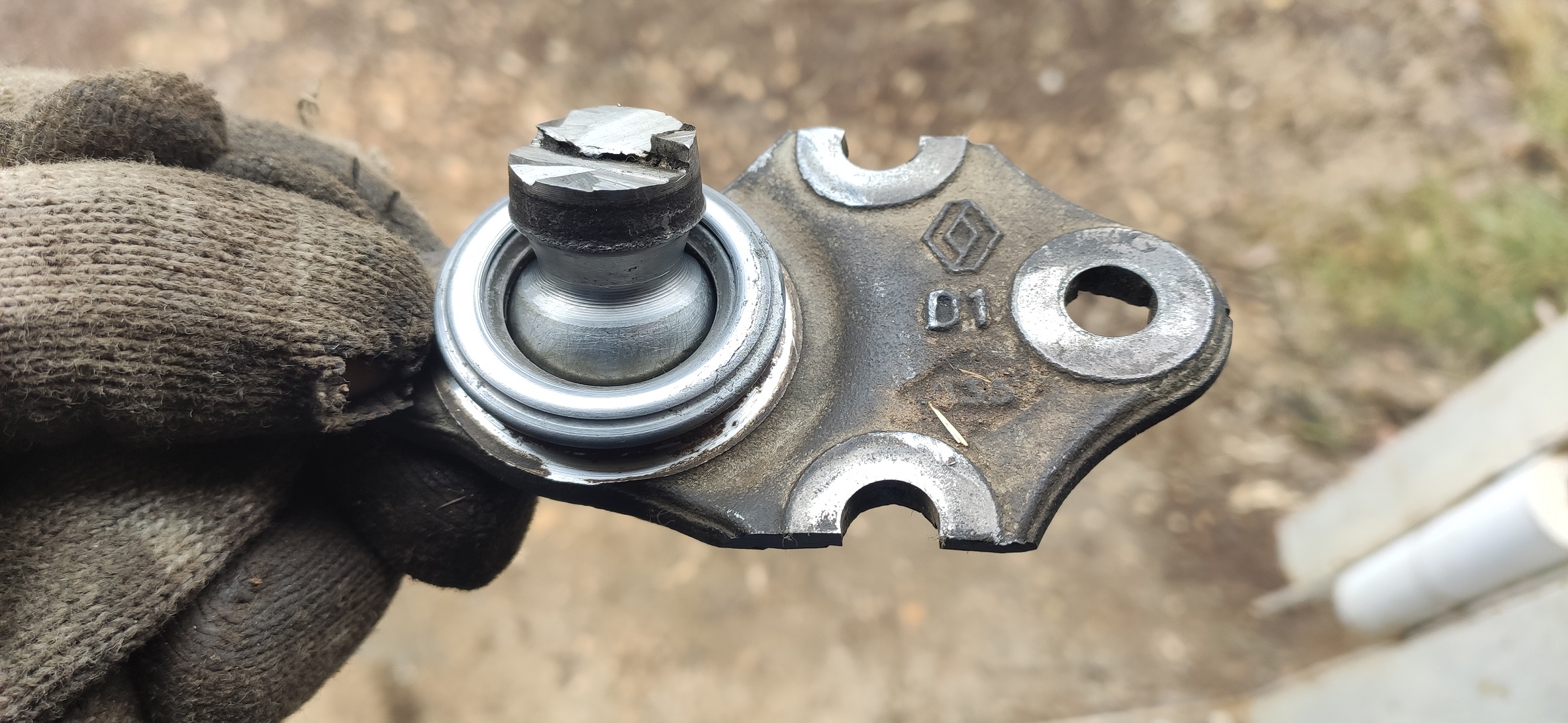

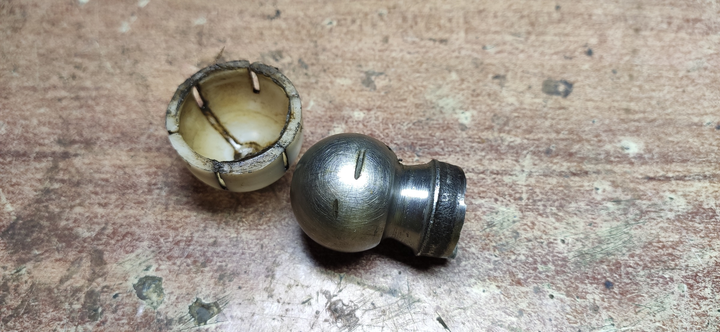

Вчера заменил шаровые. Старые безжалостно спиливались болгаркой. после промывки их бензином, чётко ощущался осевой люфт около 1 мм.
Вскрыл обе шаровых, на одной шарик пальца был зеркальный с царапинами, а вот второй шарик был матовый и как будто шкуркой шлифованный. Новые шаровые набил смазкой МС1520.
Болты шаровой пока расположил так, не определился еще в какую сторону им смотреть. В общем теперь тишина на кочках, защита иногда позванивает, не хватает одного болтика, 3 года защиту не снимал вот и приржавел болтик с последующим срывом бошки. Купил из нержавейки.
Сообщение от dimaxa
С ней нужно аккуратно, гальваническую коррозию может вызвать вокруг болтика, например лонжерон, а оно надо? Лучше оцинкованный и смазать резьбу графиткой!
